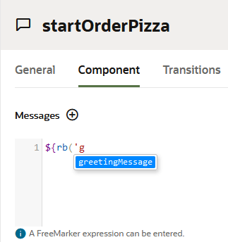

Pacotes de Recursos e o Designer de Fluxo Visual
Você pode usar pacotes de recursos para armazenar qualquer string visível ao usuário adicionada ao fluxo de caixas de diálogo.
Você faz referência a chaves de mensagem do pacote de recursos por meio da variável rb. Uma referência a uma mensagem de pacote de recursos simples assume uma das duas formas a seguir:
  • ${skill.system.rb.RB_ENTRY_NAME}
  • ${rb.RB_ENTRY_NAME}
Para obter mais informações sobre pacotes de recursos, incluindo informações sobre a criação das próprias entradas do pacote de recursos e o uso de formatos de mensagem complexos, consulte Pacotes de Recursos para Habilidades.
Dica:
O preenchimento automático ajuda a selecionar os pacotes de recursos referenciados nas expressões FreeMarker do Apache.

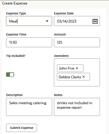

Campos de Formulário de Entrada

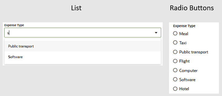

Lista de seleção única Permite que os usuários pesquisem e selecionem um item de uma lista predefinida. Você pode estilizar este componente como uma lista de opções que os usuários podem consultar e selecionar.
 - displayType: singleSelect
        defaultValue: "${(submittedFields.value.Type)!''}"
        options:
          - iteratorVariable: option
            iteratorExpression: "${expenseType.type.enumValues?split(',')}"
            label: "${option}"
            value: "${option}"
        layoutStyle: list
        label: Expense Type
        placeholder: Select expense type
        clientErrorMessage: Expense type is required
        required: true
Sim

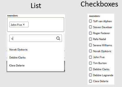

Lista de Várias Seleções Uma lista que suporta várias seleções. Você pode estilizar esse componente como uma lista de opções que os usuários podem filtrar e selecionar ou como um conjunto de caixas de seleção.
 - displayType: multiSelect
        defaultValue: "${(submittedFields.value.Attendees?join(','))!''}"
        options:
            iteratorExpression: "${attendee.type.enumValues?split(',')}"
            label: "${option}"
            value: "${option}"
        layoutStyle: list
        label: Attendees
        placeholder: Select attendees
Sim

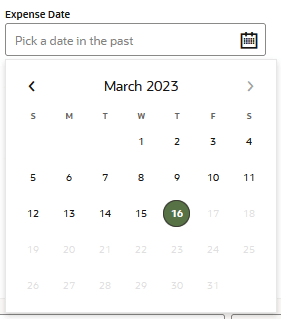

Seletor de Data Um campo com um calendário suspenso que permite que os usuários selecionem um dia, mês e ano. As propriedades maxDate e minDate do componente validam a entrada do usuário.
 - displayType: datePicker
        defaultValue: "${(submittedFields.value.Date)!''}"
        maxDate: "${.now?iso_utc[0..9]}"
        label: Expense Date
        placeholder: Pick a date in the past
        clientErrorMessage: Expense date is required and must be in the past.
        required: true
Sim

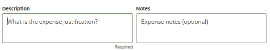

Entrada de Texto Permite que o usuário insira um valor de texto.
      - displayType: textInput
        multiLine: true
        defaultValue: "${(submittedFields.value.Description)!''}"
        minLength: 10
        label: Description
        placeholder: What is the expense justification?
        clientErrorMessage: "Description must be 10 characters minimum, 50 characters maximum."
        maxLength: 50
        required: true
        multiLine: true
        defaultValue: "${(submittedFields.value.Notes)!''}"
        minLength: 10
        inputStyle: email
        label: Notes
        placeholder: Expense notes (optional)
        maxLength: 50
        required: false
Sim

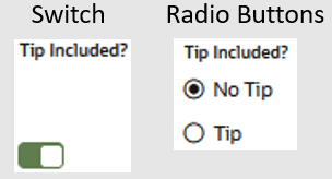

Alternar Apresenta uma chave de alternância (ou um agrupamento de botões de opção, dependendo do canal) para duas opções.
      - displayType: toggle
        defaultValue: "false"
        labelOn: Tip
        label: Tip Included?
        valueOff: "false"
        labelOff: No Tip
        valueOn: "true"
Sim

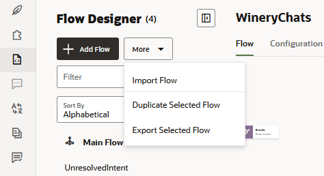

Fluxos de Importação e Exportação
Você pode importar e exportar fluxos de caixas de diálogo do Modo Visual usando as opções Fluxo de Importação e Exportar Fluxo Selecionado no menu Mais.
Exportar Fluxos
Você pode exportar um fluxo primeiro selecionando-o e clicando em Mais > Exportar Fluxo Selecionado. O fluxo de caixas de diálogo exportado é uma representação YAML da caixa de diálogo. Este documento é nomeado para a habilidade e o fluxo e anexado a -Flow ( PizzaSkill-pizza.ans.proc.veggiePizza-Flow.yaml, por exemplo). Sua sintaxe YAML está em conformidade com o Modo de Caixa de Diálogo Visual, não com o OBotML gravado para habilidades criadas no modo YAML. Ao exportar um fluxo, você exporta este documento apenas. Ele não será acompanhado por nenhuma das seguintes dependências, mesmo que elas sejam referenciadas.

Você pode importar um fluxo clicando em Mais > Fluxo de importação e, em seguida, navegando e selecionando um documento YAML formatado para o Modo de Caixa de Diálogo Visual. Esses fluxos podem ser os documentos YAML gerados quando você exporta um fluxo de caixas de diálogo (aqueles com nomes formatados como <skill name> - <flow name> -Flow.yaml ) ou podem ser os arquivos YAML localizados na pasta dialogs de um arquivo ZIP exportado para uma habilidade criada usando o Modo de Caixa de Diálogo Visual. Não é possível importar um documento OBotML diretamente. Você deve migrar a habilidade primeiro.

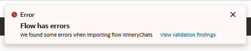

Você pode importar com sucesso um fluxo mesmo que ele faça referência a artefatos como entidades, intenções, pacotes de recursos ou serviços de backend que não estão presentes na habilidade. No entanto, essas importações resultarão em erros de validaçãoEsta é uma imagem do ícone de advertência.. Para obter uma lista dos erros de validação, clique em Exibir descobertas de validação nas mensagens de erro exibidas após a importação.
Esta é uma imagem da mensagem de erro de validação do fluxo de importação.
