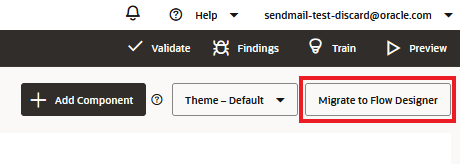

Inicie o processo de migração clicando em Migrar para o Designer de Fluxo no editor de fluxo de caixas de diálogo.
Esta é uma imagem do botão Migrar para o Flow Designer

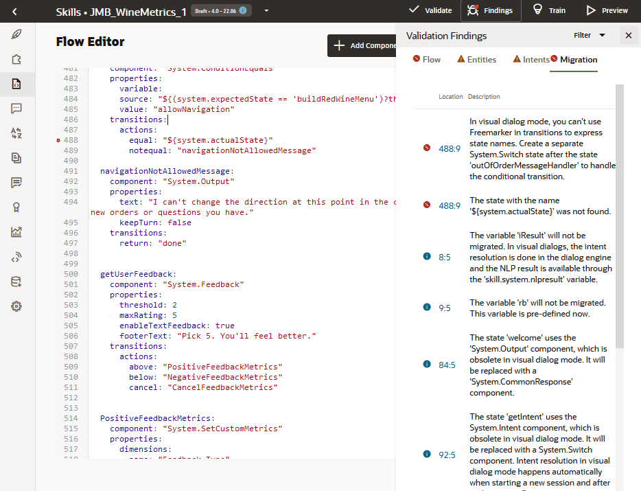

Para localizar quaisquer problemas na definição do OBotML, primeiro valide sua habilidade e, em seguida, revise a janela Migrar de Descobertas em busca dos erros de validação Esta é uma imagem do ícone de advertência. que você deve corrigir antes da migração, as advertências Esta é uma imagem do ícone de erro. e as mensagens informativas Esta é uma imagem do ícone de dica que descrevem como os estados com propriedades ou componentes obsoletos, como System.ConditionEquals, System.ConditionExists, System.List, System.Text e System.Intent serão interpolados no Designer de Fluxo Visual.

8:5 The variable 'iResult' will not be migrated. In visual dialogs, the intent resolution is done in the dialog engine and the NLP result is available through the 'skill.system.nlpresult' variable.
9:5 The variable 'rb' will not be migrated. This variable is pre-defined now.
84:5 The state 'welcome' uses the 'System.Output' component, which is obsolete in visual dialog mode. It will be replaced with a 'System.CommonResponse' component.
92:5 The state 'getIntent' uses the System.Intent component, which is obsolete in visual dialog mode. It will be replaced with a System.Switch component. Intent resolution in visual dialog mode happens automatically when starting a new session and after ending a root flow.
115:7 The property 'values' in the state 'startDetermineWineType' is obsolete in visual dialog mode and will be removed.
122:9 The 'NONE' transition action in the state 'startDetermineWineType' is obsolete in visual dialog mode and will be removed. The 'next' transition is used instead.
