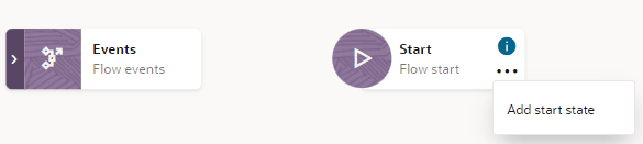

Designar um Estado Inicial
Você pode usar o menu para continuar a adicionar ou excluir estados ou para reatribuir o estado inicial, ou o nó inicial Esta é uma imagem do ícone do nó inicial., do fluxo. Por exemplo, se você estiver adicionando um estado anterior ao nó inicial, poderá atribuí-lo como o estado inicial.
Observação
O estado inicial é o primeiro estado a ser executado em um fluxo. Se qualquer outro estado preceder o estado inicial, o fluxo ignorará esses estados, deixando-os não executados.

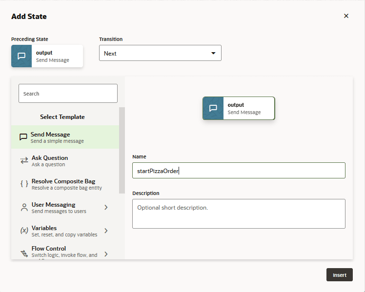

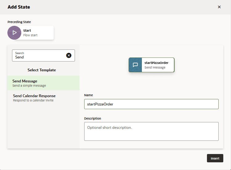

No nó de início Fluxo, você pode criar seu estado primeiro clicando no menu o ícone do menu Adicionar Estado e depois inserindo um estado selecionado na caixa de diálogo Adicionar Estado, aberto clicando em Adicionar estado de início.

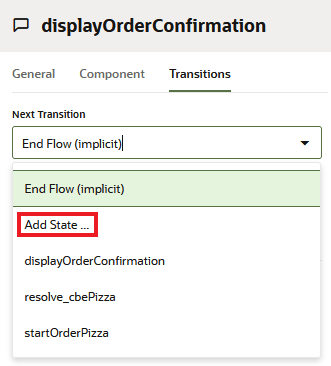

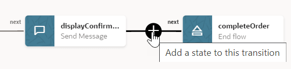

Inserir um estado entre estados
Para inserir um estado entre dois estados existentes:

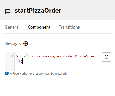

Editar as Propriedades de um Estado

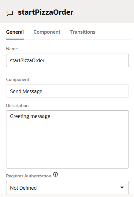

Clicar em um estado abre seu editor de propriedades, no qual você define a configuração e as transições do componente.
O editor de propriedades do estado de saída, por exemplo, é um componente de mensagem de envio para a saída de uma string.
Veja a seguir a descrição da ilustração df_2_0_start_state_component_page.png

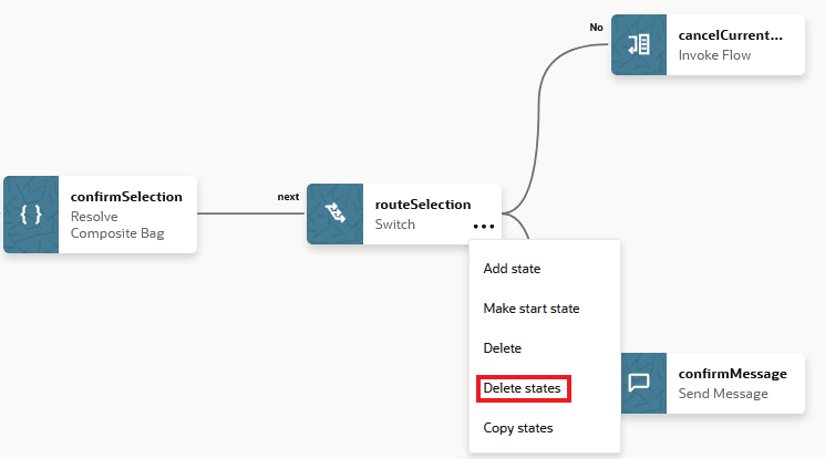

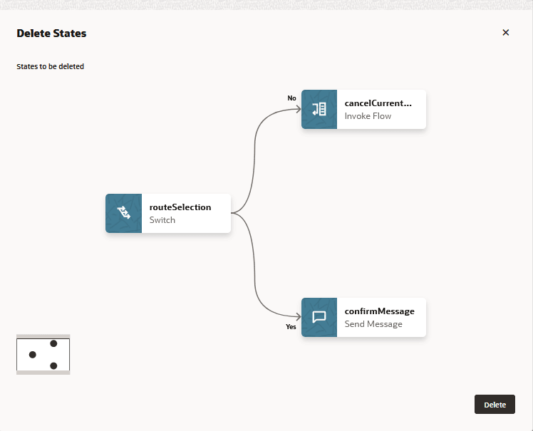

Excluindo Estados
Você pode excluir um estado passando o mouse sobre seu mosaico, clicando em ícone de menu e selecionando Excluir.
ADVERTÊNCIA:
A exclusão de um estado pode ter consequências não intencionais. Se você excluir um estado, ele será totalmente removido de todos os locais que aparecerem no fluxo. Se você excluir o estado errado, poderá restaurá-lo.
Se você quiser excluir uma sequência de estados:
  1. Escolha Deletar estados no menu.
  2. Clique em Excluir na caixa de diálogo de confirmação.
    Se você tiver excluído os estados com erro, clique em Desfazer.
    Esta é uma imagem da caixa de diálogo Desfazer.
Dica:
Se você quiser apenas remover uma ocorrência de um estado em um fluxo, poderá desconectá-lo dessa parte do fluxo alterando o valor da transição para ele do estado anterior.

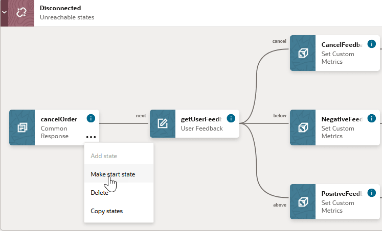

Reconectar um Estado Desconectado
No curso do desenvolvimento, você pode causar uma ruptura entre estados, alterando uma transição. Nesse ponto, a parte do fluxo que é interrompida do fluxo é estacionada em um mosaico chamado Desconectado, que aparece abaixo do mosaico Eventos.
Você pode reconectar uma parte de um fluxo desconectado a um fluxo de trabalho especificando o nome de um estado desconectado como uma transição no fluxo de trabalho. Para fazer isso:
  1. Se você não tiver certeza de quais estados foram desconectados, clique duas vezes no mosaico Desconectado para exibir os estados que foram desconectados do fluxo.
  2. Selecione o bloco do estado do qual você deseja fazer a transição para o estado desconectado no momento para abrir seu inspetor de propriedades.
  3. No inspetor de propriedades, selecione a guia Transições.
  4. Se você estiver usando a Próxima transição, selecione o estado desconectado na lista drop-down Próxima Transição.
  5. Se você estiver usando uma transição de ação, clique em Editar (Ícone Editar) para a transição que deseja usar para o estado e altere o valor Transição para para o estado ao qual deseja se conectar.

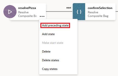

Inserir um novo primeiro estado
Talvez seja necessário inserir um estado antes do nó inicial.Esta é uma imagem do ícone do nó inicial.. Por exemplo, depois de construir seu fluxo, você pode descobrir que precisa revisá-lo porque está começando no ponto errado. Por exemplo, seu fluxo começa abruptamente: seu nó inicial é um estado que chama um serviço REST que requer entrada do usuário, mas não há estado anterior para coletar essa entrada do usuário. E como é um nó inicial, não há linha de transição que permita inserir um estado. Para adicionar um estado antes do nó inicial, você precisa usar a opção Adicionar estado anterior. Para adicionar um estado com esta opção:
  1. Passe o mouse sobre o estado do nó inicial para chamar o menu o ícone do menu.
  2. Escolha Adicionar estado anterior.
  3. Selecione um modelo na caixa de diálogo Adicionar Estado. Você pode escolher a transição Next padrão ou criar uma ação de transição, que poderá ser configurada posteriormente no editor de propriedades.
  4. Depois de inserir o estado anterior, você poderá atribuí-lo como o nó inicial escolhendo Tornar estado inicial no menu.

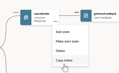

Copiar Estados
Você pode copiar e colar um estado (ou estados) em outra parte do fluxo ou em um fluxo separado dentro da habilidade.
  1. Clique no menu o ícone do menu Add State no estado que deseja copiar e, em seguida, escolha Copiar estados. Sua seleção pode incluir um único estado ou uma ramificação inteira, dependendo da posição do estado e da relação com outros estados.
    A opção Copiar estados

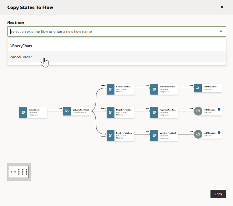

  2. Selecione o fluxo de destino (o fluxo atual ou outro fluxo dentro da habilidade). Em seguida, clique em Copiar. Se você estiver selecionando um fluxo separado, todas as variáveis associadas à seleção serão copiadas para esse fluxo.
  3. Abra o nó Desconectado e, em seguida, defina uma transição que conecte o(s) estado(s) ao fluxo. Se você estiver criando um novo fluxo com base nos estados copiados, escolha Tornar estado inicial para o estado selecionado.
    Observação
    Os estados copiados para o fluxo atual são diferenciados dos originais com um 1. Por exemplo, a cópia de cancelOrder é cancelOrder1.
