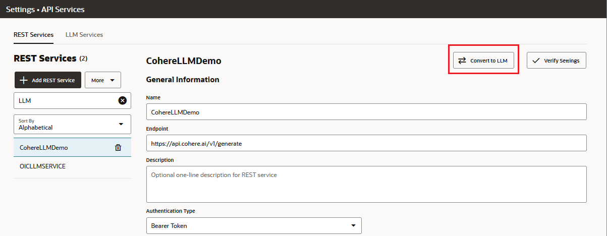

Você pode criar um serviço LLM manualmente ou importando uma definição YAML. Você também pode converter um serviço REST existente em um serviço LLM clicando em Converter em LLM na guia Serviços REST.
Botão Converter em LLM
Observação

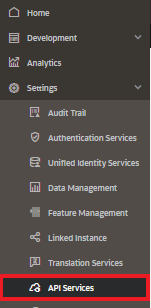

  1. Selecione > Definições > Serviços de API no menu lateral.
    A opção Serviços de API no menu lateral

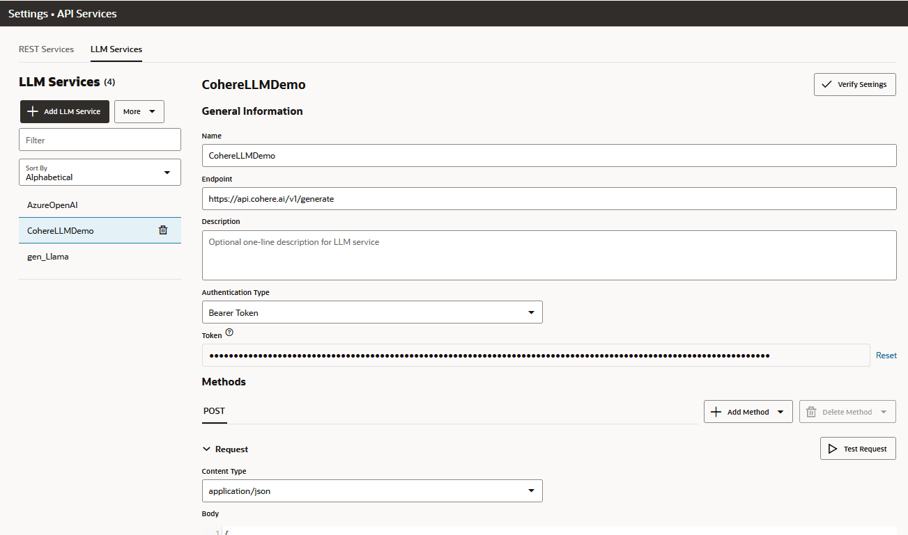

  2. Abra a guia Serviços LLM. Clique em +Add Serviço LLM.
  3. Preencha a caixa de diálogo informando um nome para o serviço, seu ponto final, uma descrição opcional e seus métodos. Em seguida, clique em Criar.
    • Para o modelo de Comando de Cohere, informe o ponto final para o ponto final Co.Generate:
      https://api.cohere.ai/v1/generate
    • Para o Azure OpenAI, especifique uma operação completions para ativar as várias conclusões de texto necessárias para refinamentos de vários giros. Por exemplo :
      https://{your-resource-name}.openai.azure.com/openai/deployments/{deployment-id}/completions?api-version={api-version}
    • Para os modelos de comando, luz de comando e Llama da Cohere por meio da IA Generativa da Oracle Cloud Infrastructure (OCI):
      https://generativeai.aiservice.us-chicago-1.oci.oraclecloud.com/20231130/actions/generateText
    • Para o modelo de resumo Cohere via IA Generativa da Oracle Cloud Infrastructure (OCI):
      https://inference.generativeai.us-chicago-1.oci.oraclecloud.com/20231130/actions/summarizeText
    Observação
    Os modelos de comando foram retirados. Recomendamos que você migre para o ponto final /chat.
  4. Informe o tipo de autenticação. O tipo de autenticação necessário para o ponto final depende do provedor e do modelo. Alguns exigem que uma chave de API seja passada como cabeçalho, mas outros, como Cohere, exigem um token de portador. Para os modelos Oracle Generative AI Cohere, escolha OCI Resource Principal.
  5. Especifique os cabeçalhos (se aplicável).
  6. Para o tipo de conteúdo da solicitação, escolha application/json como o tipo de conteúdo, em seguida, adicione o payload de solicitação POST específico do provedor e, se necessário, a resposta estática (para teste de fluxo de caixas de diálogo) e amostras de payload de erro.
  7. Verifique um código de resposta 200 clicando em Solicitação de Teste.
