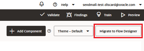

Você inicia o processo de migração clicando em Migrar para o Designer de Fluxo no editor de fluxo de caixas de diálogo.
Esta é uma imagem do botão Migrar para o Designer de Fluxo
