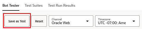

Criar um Caso de Teste com Base em uma Conversa
- Abra a habilidade ou o assistente digital para o qual deseja criar o teste.
- Na barra de ferramentas na parte superior da página, clique em Visualizar.
- Clique em Testador de Bot.
- Selecione o canal.
Observação
Os casos de teste são específicos do canal: a conversa de teste, como é tratada pelo canal selecionado, é o que é registrado para um caso de teste. Por exemplo, os casos de teste registrados usando um dos canais baseados em texto do Testador de Habilidades não podem ser usados para testar a mesma conversa no Canal Oracle Web. - Informe as declarações específicas do comportamento ou da saída que você deseja testar.
- Clique em Salvar como Teste.
- Preencha a caixa de diálogo Salvar Conversa como Caso de Teste:
