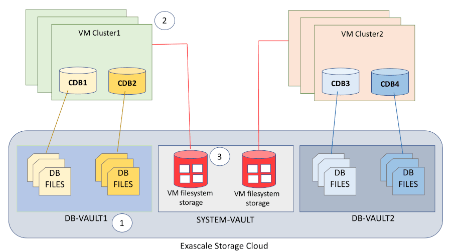

O esquema a seguir fornece uma visão geral de alto nível da arquitetura de um Cluster de VMs do Oracle AI Database 26ai e recursos associados:
Figura 1-1 ExaDB-Arquitetura Oracle AI Database 26ai XS usando armazenamento inteligente Exascale
Descrição da "Figura 1-1 ExaDB-XS Oracle AI Database 26ai Architecture using Exascale smart storage"
No diagrama, a arquitetura indicada pelos callouts numerados consiste nos seguintes elementos:
- Um único Vault do Exascale, que fornece armazenamento para os bancos de dados
- Um conjunto de VMs executadas em servidores de banco de dados físicos multitenant gerenciados pela Oracle
- Sistemas de arquivos de VM, que são hospedados centralmente pela Oracle

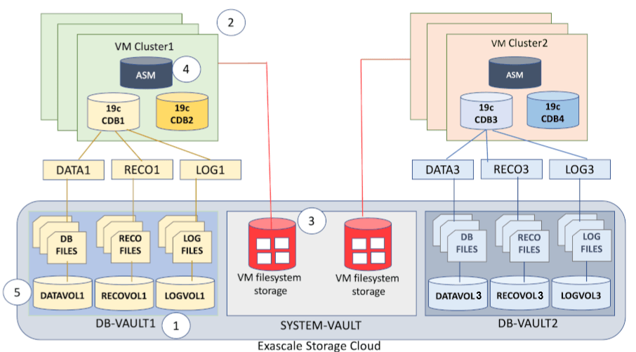

O esquema a seguir fornece uma visão geral de alto nível da arquitetura de um Cluster de VMs do Oracle Database 19c e recursos associados:
Figura 1-2 ExaDB-XS Arquitetura do Oracle Database 19c Usando o armazenamento em blocos do Exascale
- Um conjunto de VMs executado em servidores de banco de dados físico multitenant gerenciados pela Oracle
- Sistemas de arquivos VM hospedados centralmente pela Oracle
- Uma instância ASM para gerenciar o armazenamento do banco de dados de bancos de dados contêineres no Cluster de VMs usando grupos de discos DATA, RECO e LOG
- Exascale Direct Volumes (EDV) para os grupos de discos DATA, RECO e LOG para cada banco de dados contêiner no Cluster de VMs
As seguintes restrições são aplicadas:
- Não é possível provisionar no mesmo cluster de VMs o Oracle AI Database 26ai usando o armazenamento inteligente do Exascale e o Oracle Database 19c usando o armazenamento em blocos do Exascale.
- Um cluster de VMs ExaDB-XS configurado com armazenamento inteligente do Exascale não pode compartilhar um Vault de armazenamento com outro cluster de VMs ExaDB-XS que use o armazenamento em blocos do Exascale.

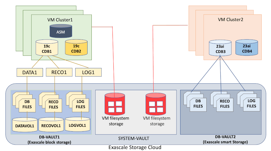

O esquema a seguir ilustra a diferença de arquitetura entre o Oracle Database 19c e o Oracle AI Database 26ai.
Figura 1-3 Comparação de Arquitetura ExaDB-XS entre o Oracle AI Database 26ai e o Oracle Database 19c
