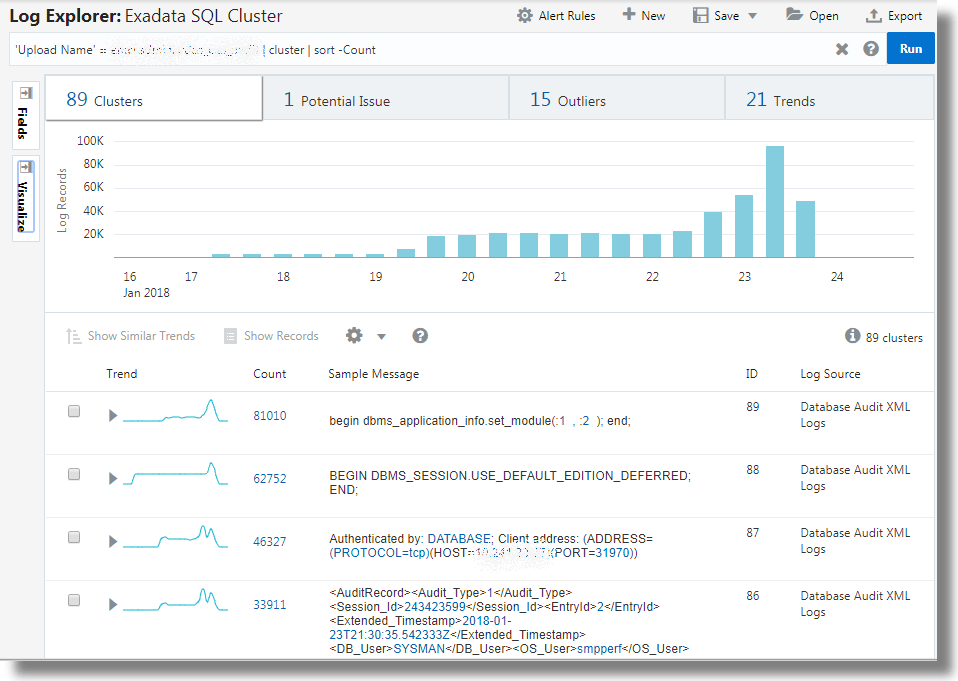

    Visualização de cluster que mostra o histograma e o resumo do cluster
Você pode ver que registros de log semelhantes são agrupados em clusters, com uma view de histograma de todos os registros agrupados por intervalo de tempo. Você pode ampliar para um determinado conjunto de intervalos (registros agrupados por intervalos de tempo nesse caso) no histograma mantendo o botão esquerdo do mouse pressionado e desenhando um retângulo sobre o conjunto necessário de intervalos. Depois que você amplia, os registros de cluster mudam com base no intervalo selecionado.
A view Cluster exibe um banner de resumo na parte superior mostrando as seguintes guias:
  • Total de Clusters: Número total de clusters para os registros de log selecionados.
    Banner de cluster para total de clusters
    Observação
    Caso passe o cursor sobre esse painel, você também poderá ver o número de registros do log (por exemplo, 260 clusters de 1.413.036 registros do log).
  • Problemas Potenciais: Número de clusters que têm problemas potenciais com base em registros de log que contêm palavras como erro, fatal, exceção etc.
    banner do cluster - possíveis problemas
  • Outliers: O número de clusters que ocorreram apenas uma vez durante um determinado período.
    Banner de cluster - outliers
  • Tendências: Número de tendências exclusivas durante o período. Muitos clusters podem ter a mesma tendência. Assim, um clique nesse painel mostra um cluster de cada uma das tendências.
    Banner de cluster - tendências
Quando você clica em qualquer uma das guias, a view de histograma do cluster é alterada para exibir os registros da guia selecionada.

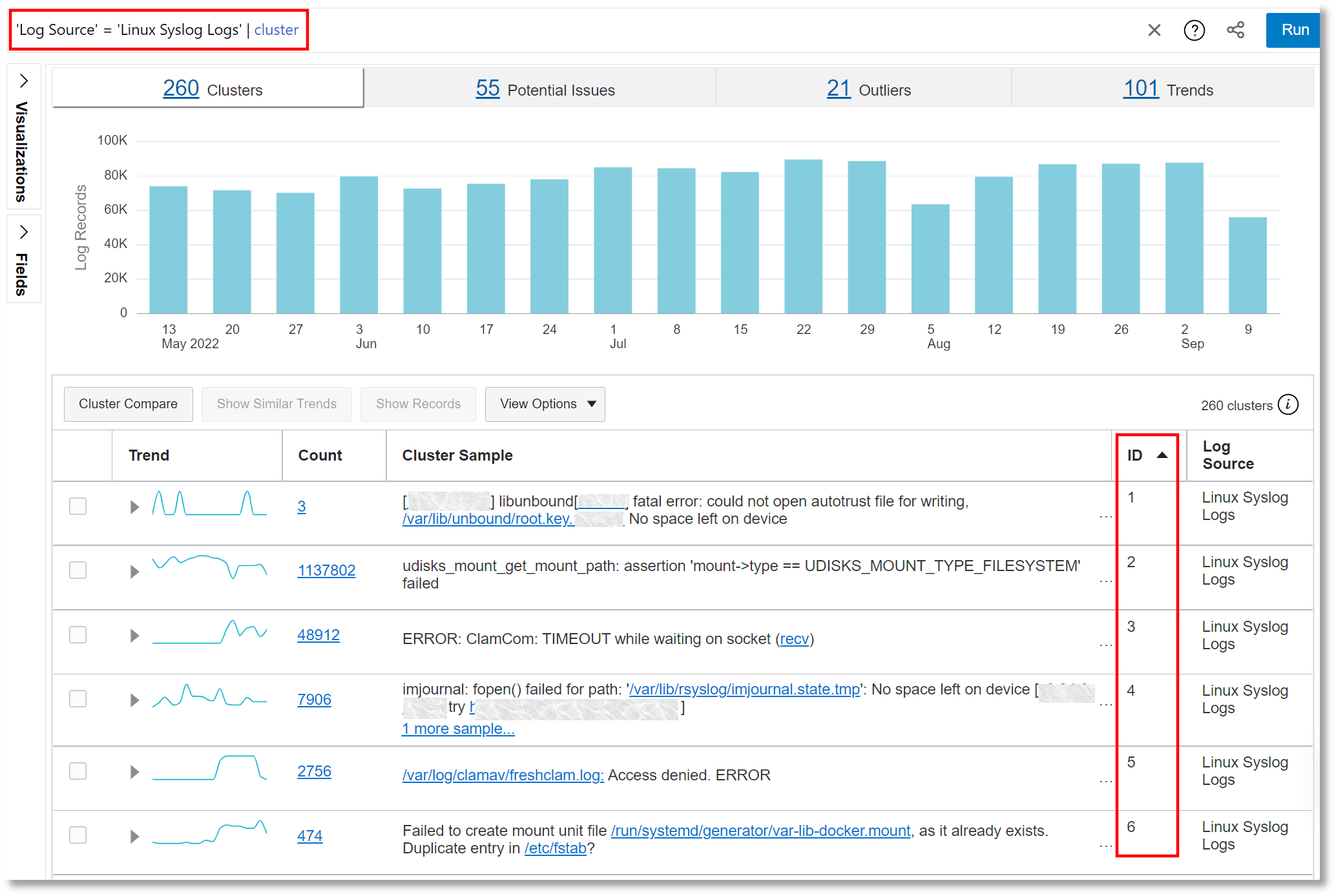

Cada padrão de cluster exibe o seguinte:
  • Tendência: Esta coluna exibe uma representação em minigráfico da tendência (denominada forma de tendência) da geração de mensagens de log (de um cluster) com base na faixa de tempo selecionada quando você agrupou os registros em clusters. Cada forma de tendência é identificada por um ID de Forma, como 1, 2, 3 e assim por diante. Isso ajuda a classificar os registros clusterizados com base nas formas de tendência.
    Um clique na seta para a esquerda de uma entrada de tendência exibe a visualização da série de tempo dos resultados do cluster. Essa visualização mostra como os registros de log em um cluster foram distribuídos com base na faixa de tempo selecionada na consulta. A forma de tendência é uma representação dispersa da série de tempo.
  • ID: Esta coluna lista o ID do cluster. O ID é exclusivo na coleta.
  • Contagem: Esta coluna lista o número de registros de log com a mesma assinatura de mensagem.
  • Mensagem de Amostra: Esta coluna exibe um registro de log de amostra da assinatura da mensagem.
  • Origem de Log: Esta coluna lista as origens de log que geraram as mensagens do cluster.

Clusterizar os Dados de Log Usando Campos de SQL
Veja um exemplo de clusterização de campos de SQL:
O grande volume de registros de log é reduzido a 89 clusters, oferecendo assim menos grupos de dados de log para análise.

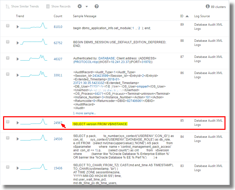

Você pode fazer drill-down dos clusters selecionando as variáveis. Por exemplo, no conjunto de clusters anterior, selecione o cluster que tem a mensagem de amostra SELECT version FROM V$INSTANCE:
Isso exibe a visualização do histograma dos registros de log que contêm a mensagem de amostra especificada. Agora você pode analisar o conteúdo do log original. Clique em Voltar para o Cluster para retornar à visualização do cluster.
O painel Tendências mostra as SQLs que têm padrão de execução semelhante.
O painel Outliers exibe as SQLs raras e diferentes.

  1. Na visualização cluster aberto dos clusters, selecione a faixa de tempo atual. Por padrão, a consulta é *. Você pode refinar a consulta para filtrar dados de log.
  2. No painel Visualizar, clique em Comparação de Clusters.
    A caixa de diálogo de comparação de clusters é aberta.
  3. Você pode observar que a consulta e a faixa de tempo atuais são exibidas para referência.
    • Consulta de Linha de Base: Por padrão, essa é a mesma consulta atual. Clique em ícone de edição e modifique a consulta de linha de base, se necessário.
    • Faixa de Tempo da Linha de Base: Por padrão, o utilitário de comparação de clusters utiliza a opção Usar Mudança de Horário para determinar a faixa de tempo da linha de base. Portanto, a faixa de tempo da linha de base é da mesma duração da faixa de tempo atual e é alterada para o período antes da faixa de tempo atual. Você pode modificar isso clicando no ícone ícone de edição e selecionando Usar Tempo Personalizado ou Usar Horário Atual. Se você selecionar Usar Tempo Personalizado, especifique a faixa de tempo personalizada usando o menu.
    • Clique em Comparar.
      Agora você pode exibir a comparação de clusters entre os dois conjuntos de logs.
      Clique no botão correspondente a cada conjunto para exibir os detalhes como clusters, possíveis problemas, discrepâncias, tendências e tabela de registros que são exclusivos do conjunto. A página também exibe o número de clusters comuns entre os dois conjuntos de logs.
      No exemplo anterior, há 11 clusters encontrados apenas na faixa atual, 4 apenas na faixa da linha de base e 30 comuns nas duas faixas. O histograma da faixa de tempo atual exibe a visualização usando apenas os dados do log que são exclusivos da faixa de tempo atual.
Observação
Os clusters encontrados somente na faixa atual são retornados primeiro, seguidos pelos encontrados apenas na faixa da linha de base. Os resultados combinados são limitados a 500 clusters. Para reduzir os resultados da comparação de clusters, reduza a faixa de tempo atual ou anexe um comando para limitar o número de resultados. Por exemplo, anexar | head 250 limitará os clusters atuais e da linha de base a 250 cada. Use multisseleção (clique no mouse, mantendo-o pressionado, e arraste o item) no histograma de clusters para reduzir a faixa de tempo atual ao utilizar a opção de tempo personalizado. O valor de mudança de faixa de tempo pode ser convertido em minutos ou segundos para assegurar que nenhuma lacuna ou sobreposição de tempo ocorra entre as faixas de tempo atual e da linha de base.

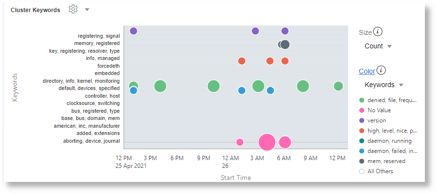

Clusterização Semântica
A Visualização de Cluster permite clusterizar mensagens de texto em registros de log. O cluster funciona agrupando mensagens com número semelhante de palavras em uma sentença e identificando as palavras que mudam nessas sentenças. O cluster não considera o significado literal das palavras durante o agrupamento.
O comando nlp suporta clusterização semântica. A Clusterização Semântica é feita extraindo as palavras-chave relevantes de uma mensagem e clusterizando com base nessas palavras-chave. Dois conjuntos de mensagens que têm palavras semelhantes são agrupados juntos. Cada grupo recebe um ID de Cluster determinístico.
O exemplo a seguir mostra o uso de clusterização NLP e de palavras-chave em Linux Syslog Logs:
'Log Source' = 'Linux Syslogs Logs'
| link Time, Entity, cluster()
| nlp cluster('Cluster Sample') as 'Cluster ID',
                    keywords('Cluster Sample') as Keywords
| classify 'Start Time', Keywords, Count, Entity as 'Cluster Keywords'
Clusterização NLP e palavras-chave em Logs Syslog do Linux
