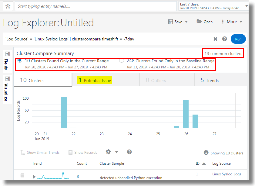

Para gerar análises úteis reduzindo o número de clusters apenas aos que são exclusivos no período atual, use a opção Mudança de Horário. Esta é a opção padrão disponível com o utilitário de comparação de clusters.
Considere que queremos comparar os dados de log da origem Linux Syslog Logs coletados na semana atual e na semana passada.
Baseline Time Range Current Time Range
<----Use the same query in both the time ranges---->Selecione a faixa de tempo atual no seletor de tempo como Last 7 days e especifique a consulta 'Log Source' = 'Linux Syslog Logs' | cluster. Para o utilitário de comparação de clusters, isso se qualifica como faixa de tempo atual e a consulta atual.

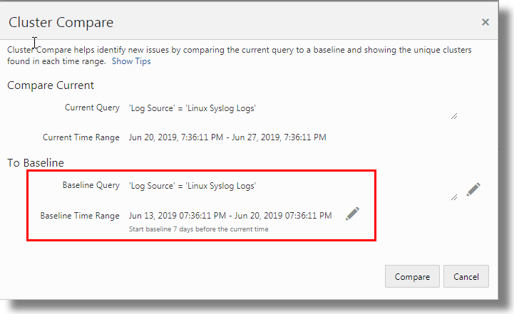

Clique em Comparação de Clusters e observe que a consulta de linha de base é igual à consulta atual. Além disso, observe que a faixa de tempo da linha de base já está selecionada por padrão, que é uma semana antes da semana atual. Clique em Comparar.
O resumo Comparação de Clusters é exibido da seguinte forma:
- 10 clusters foram encontrados apenas na faixa atual
- 248 clusters foram encontrados apenas na faixa da linha de base
- 13 clusters comuns foram encontrados nas duas faixas
Usando esses dados, você pode identificar o possível problema na semana atual e encontrar uma causa raiz. Restrinja sua seleção de registros de log àqueles que são a causa do possível problema.

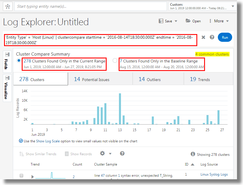

<---------------->Use the same query in both the time ranges<---------------->Selecione a faixa de tempo atual no seletor de tempo do período June 1, 2019 12:00 AM a June 27, 2019 8:21 PM e especifique a consulta 'Entity Type' = 'Host (Linux)' | cluster. Para o utilitário de comparação de clusters, isso se qualifica como faixa de tempo atual e a consulta atual.
Clique em Comparação de Clusters e observe que a consulta de linha de base é igual à consulta atual. Clique no ícone
ao lado da Faixa de Tempo da Linha de Base e selecione Usar Tempo Personalizado. Especifique a faixa de tempo personalizada de Aug 15, 2016 12:00 AM a Aug 20, 2016 12:00 AM. Clique em Comparar.
- 278 clusters foram encontrados apenas na faixa atual
- 7 clusters foram encontrados apenas na faixa da linha de base
- 4 clusters comuns foram encontrados nas duas faixas
Essa análise pode permitir comparar os dados de syslog do tipo de entidade nos dois períodos, eliminar os clusters comuns e exibir os clusters exclusivos. Nesse caso, o aumento no número de possíveis problemas da faixa de linha de base para a faixa de tempo atual pode ser analisado exibindo os logs pertencentes aos possíveis problemas na faixa de tempo atual.

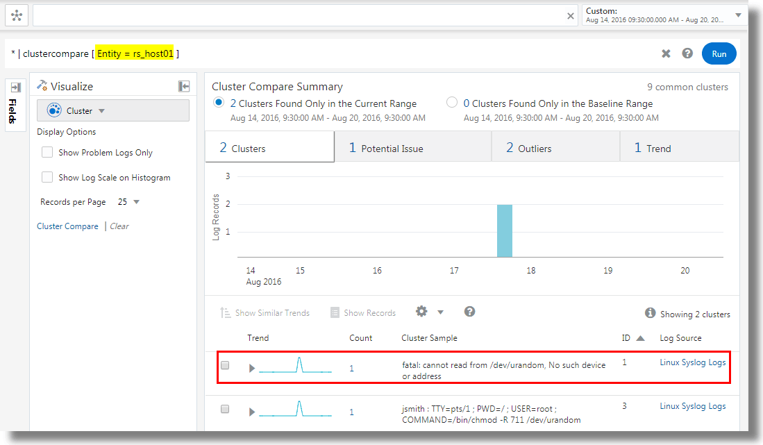

<------------------Current Query------------------>Selecione a faixa de tempo atual no seletor de tempo como Aug 14, 2016, 9:30:00 AM a Aug 20, 2016, 9:30:00 AM e especifique a consulta Entity = rs_host01. Para o utilitário de comparação de clusters, isso se qualifica como faixa de tempo atual e a consulta atual.
Clique em Comparação de Clusters e observe que a consulta de linha de base é igual à consulta atual. Clique em
e modifique a consulta de linha de base para Entity = rs_host03. Por padrão, a faixa de tempo da linha de base passa por mudança de horário. Clique em
ao lado da faixa de tempo da linha de base e selecione a opção Usar Horário Atual. Clique em Comparar.
- 2 clusters foram encontrados apenas na faixa atual
- 0 clusters foram encontrados apenas na faixa da linha de base
- 9 clusters comuns foram encontrados nas duas faixas
Observe que, na mesma faixa de tempo, os dois nós Rideshare têm 9 clusters comuns e o nó rs_host01 tem 2 clusters exclusivos. Evidentemente, a tabela de clusters lista o erro fatal que causou o problema no nó analisado.
Essa análise elimina a complexidade da comparação de 20.000 registros dos dois nós, removendo os clusters comuns e identificando clusters exclusivos, resultando em um número menor de registros a serem analisados.
