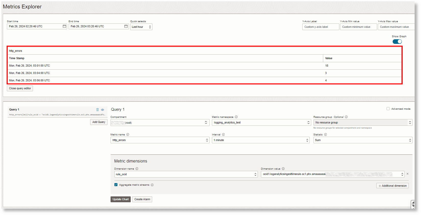

  • Exibir as métricas geradas pela regra de detecção no Explorador de Métricas:
    Exibir as métricas geradas pela regra de detecção no explorador de métricas
    Ao examinar a métrica erros htp do explorador de métricas, as seguintes informações podem ser observadas:
    Coincidindo com o Log Explorer, três pontos de dados com registros de log 18, 3 e 4 correspondem a esse label.
    As dimensões a seguir são exibidas. Observe que Host IP Address (Client) não é exibido porque os registros de log que acionam os alarmes não tinham um valor para esse campo.
    dimensões da métrica exibidas

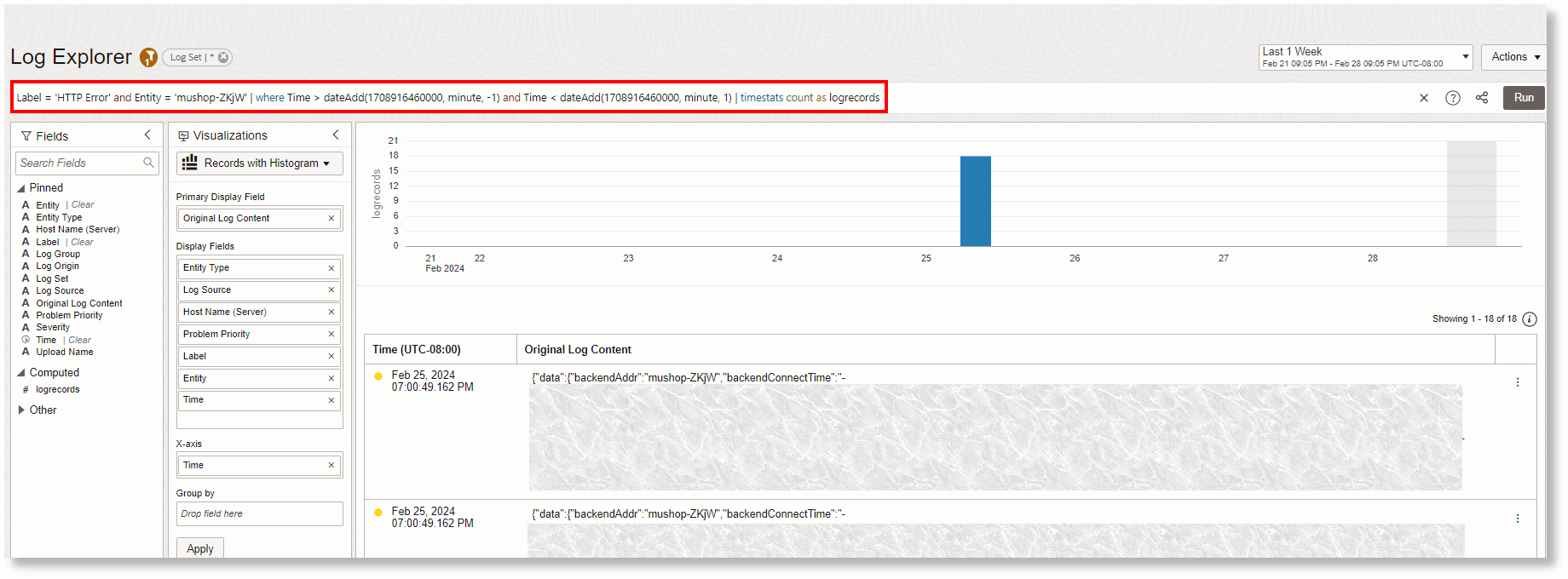

    A execução da consulta a seguir leva você de volta ao Log Explorer no contexto; por exemplo, quando o alarme é acionado em 18 registros de log correspondentes (o primeiro ponto de dados no Metric Explorer):
    Label = 'HTTP Error' and Entity='mushop-ZKjW' | where Time > dateAdd(1708916460000, minute, -1) and Time < dateAdd(1708916460000, minute, 1) | timestats count as logrecords
    Aqui, os valores HTTP Error, mushop-ZKjW e 1708916460000 vêm das variáveis de alarme. Na consulta, procuramos a hora um minuto antes e depois da hora do alarme. Você pode ajustar isso na consulta.

  • Exibir resultado no Log Explorer:
    Quando você clica no link em seu e-mail e depois de fazer log-in em sua tenancy, o seguinte é exibido:
