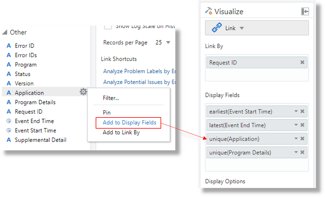

Selecione o campo no painel Campos, clique no ícone Opções Ícone Opções e use a opção Adicionar a Campos de Exibição para extrair seus valores.
Como resultado, a tabela Grupos tem as colunas para os campos Event Start Time, Event End Time, unique(Application) e unique(Program Details).

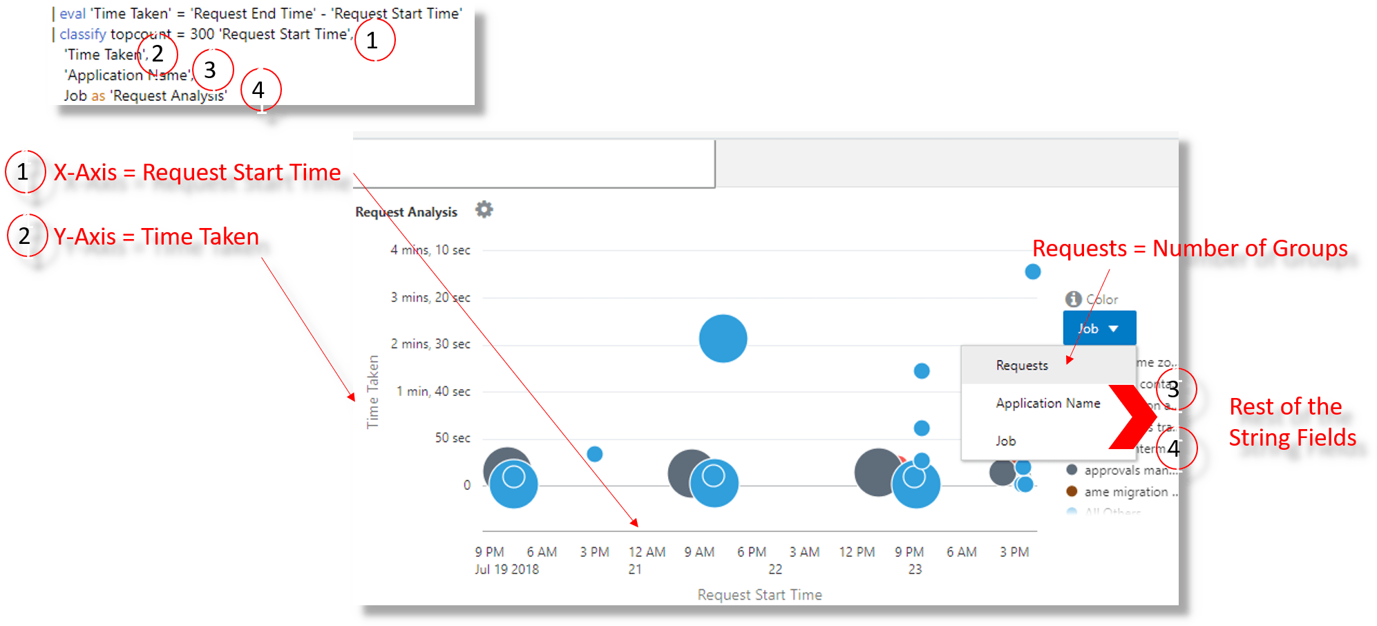

O comando classify agora é executado com vários campos, na ordem especificada na seleção Analisar. O seguinte gráfico de bolhas mostra vários campos:
No exemplo anterior,
  • O campo Request Start Time é representado ao longo do eixo X
  • O campo Time Taken é representado ao longo do eixo Y
  • Os campos de string Application Name e Job são usados para controlar o tamanho e a cor das bolhas no gráfico
Além disso, o alias Grupos é alterado para Solicitações e o alias Registros de Log é alterado para Logs de Solicitação Simultâneos.

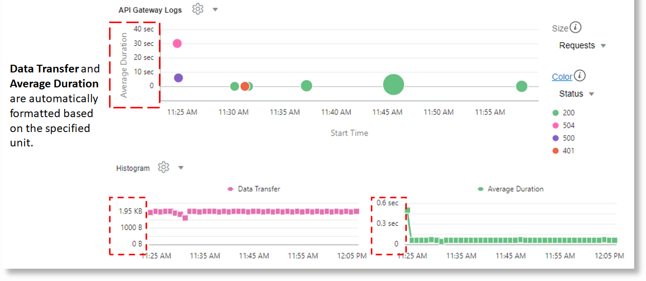

Um campo com uma unidade de tamanho ou tipo de duração seria usado para formatar os valores no gráfico Análise de Link, addfields, histogramas e na tabela Link. No exemplo a seguir, Data Transfer e Average Duration são formatados automaticamente com base na unidade especificada:
'Log Source' = 'OCI API Gateway Access Logs'
| link 'OPC Request ID'
| stats avg('Content Size Out') as 'Total Bytes',
        avg(Duration) as 'Duration (sec)',
        unique(Status) as Status
| eval 'Data Transfer'     = unit('Total Bytes', byte)
| eval 'Average Duration'  = unit('Duration (sec)', sec)
| fields -'Duration (sec)', -'Total Bytes'
| classify 'Start Time', 'Average Duration',
          'Data Transfer', Status as 'API Gateway Logs'

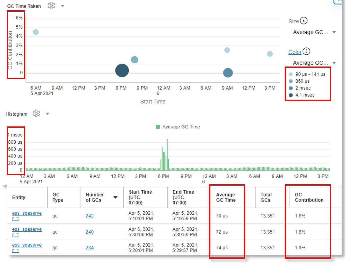

Além de hora, minuto, segundo e milissegundo, agora você pode marcar um campo como contendo valor em microssegundos ou valor de porcentagem.
Considere o seguinte exemplo que ilustra o uso do tipo de campo microssegundos e porcentagem:
| eval GC = unit('GC Time', micro)
| link span = 5minute Time, Entity, 'GC Type'
| rename Count as 'Number of GCs'
| stats avg(GC) as 'Average GC Time'
| eventstats sum('Number of GCs') as 'Total GCs' by Entity
| eval 'GC Contribution' = unit(100 / ('Total GCs' / 'Number of GCs'), pct)
| classify 'Start Time', 'GC Contribution', 'Average GC Time' as 'GC Time Taken'
