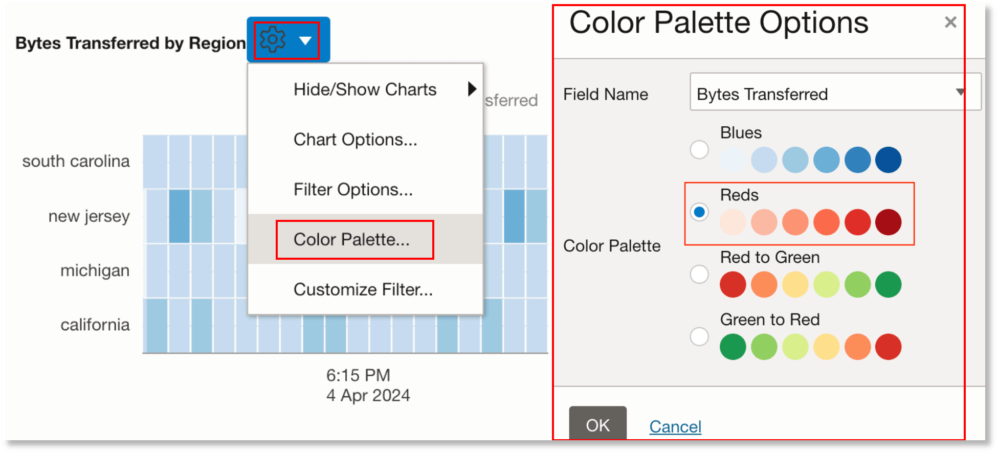

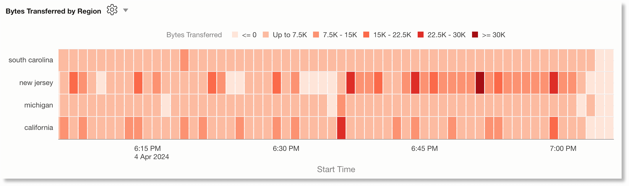

Alterar as cores no gráfico de séries temporais
Para alterar o esquema de cores do Mapa de Calor, no menu Menu Definições Definições ao lado do título do gráfico de séries temporais e clique em Paleta de Cores. Como alternativa, clique no link Cor ao lado do gráfico e do nome do campo. Selecione as cores na paleta de cores.
O gráfico Mapa de Calor altera as cores para a paleta selecionada:
Mapa de calor em novas cores
No diagrama acima, você pode notar que os valores mais altos são fáceis de identificar com a maior intensidade das cores.

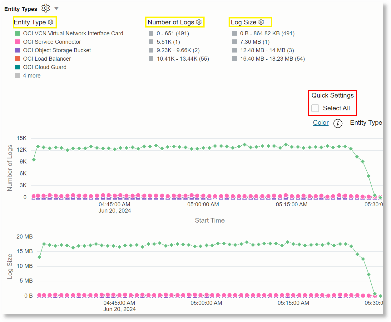

Usar e Personalizar Filtros de Séries Temporais
Acesse a caixa de diálogo Opções de Filtro no menu Definições do Menu Definições ao lado do título do gráfico de séries temporais.
Tópicos:
Ativar Filtros
A caixa de diálogo Opções de Filtro exibe a lista de campos usados no gráfico de timestats. Marque a caixa de seleção Mostrar Filtros de Pesquisa. Você pode selecionar um ou mais campos a serem exibidos no painel Filtro. Por exemplo, considere a seguinte pesquisa:
| eval 'Raw Size (bytes)' = unit('Raw Size', byte)
| link Time, 'Entity Type'
| timestats name = 'Entity Types'
            sum(Count) as 'Number of Logs',
            sum('Raw Size (bytes)') as 'Log Size'
        by 'Entity Type'
A caixa de diálogo Opções de Filtro agora mostra os seguintes campos gerados pelo comando timestats e os campos usados na cláusula by: Tipo de Entidade, Número de Logs, Tamanho do Log.
No painel de campos, você pode selecionar um ou mais filtros para exibir apenas esses pontos de dados específicos. Você pode redefinir o filtro alternando a opção Selecionar Tudo.
Gráfico de séries temporais com filtros de campo
Depois que o filtro for ativado para um campo específico, para exibir a lista completa de valores de um campo string, clique no ícone Definições Menu Definições ao lado do nome do campo.

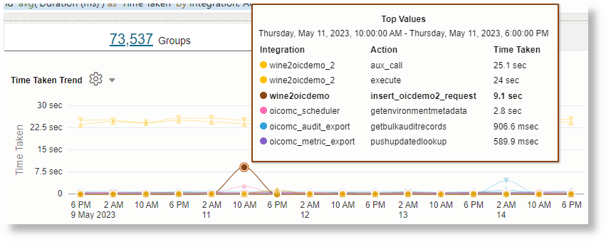

No exemplo a seguir com Logs do Fluxo de Atividades de Integração do OCI, a Tendência de Tempo Utilizado é plotada com base nos campos Ação e Integração:
Duration != null and 'Log Source' = 'OCI Integration Activity Stream Logs'
| eval 'Duration (ms)' = unit(Duration, ms)
| link Identifier, Instance, Action
| stats unique(Integration) as Integration
| timestats name = 'Time Taken Trend' avg('Duration (ms)') as 'Time Taken' by Integration, Action
A Tendência de Tempo Utilizado é plotada com base nos campos Ação e Integração
Você pode passar o mouse sobre qualquer ponto de dados para obter os principais valores desse período.
Passe o mouse sobre o ponto de dados para obter os principais valores desse período

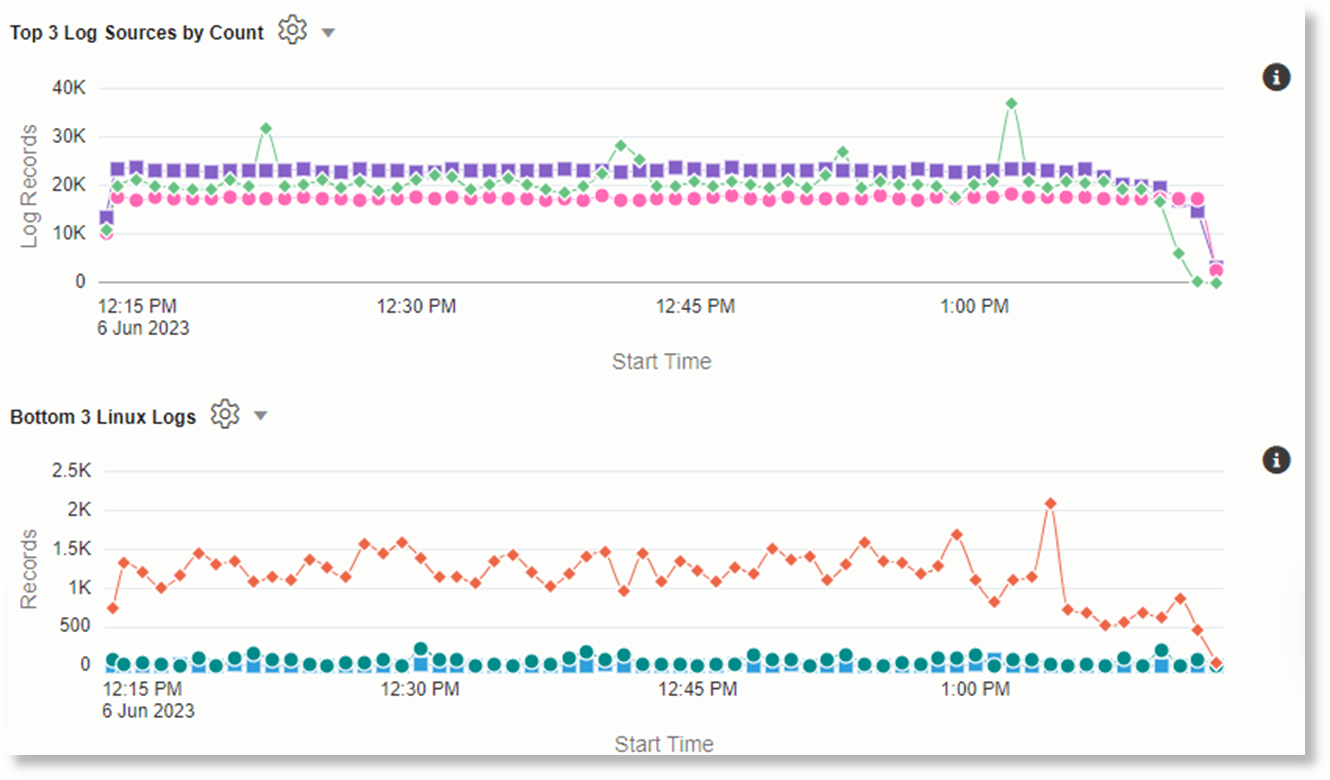

Especificando o número de gráficos a serem retornados: Use os parâmetros topcount ou bottomcount para especificar o número de gráficos a serem retornados de volta à IU.
  • topcount: Ao agrupar por campos, retorna a contagem N de grupos distintos com os maiores valores agregados.
  • bottomcount: Ao agrupar por campos, retorna a contagem N de grupos distintos com os menores valores agregados.
Por exemplo:
| link Time, 'Log Source'
| timestats topcount = 3 name = 'Top 3 Log Sources by Count'
            sum(Count) as 'Log Records'
        by 'Log Source'
| addfields
     [ * | where 'Log Source' in ('Linux Audit Logs', 'Linux Secure Logs', 'Linux Syslog Logs', 'Linux Cron Logs')
         | timestats bottomcount = 3 name = 'Bottom 3 Linux Logs'
                     sum(Count) as Records
                   by 'Log Source' ]
Os seguintes gráficos são gerados como resultado da execução da consulta acima:
usar os parâmetros topcount ou bottomcount para especificar o número de gráficos

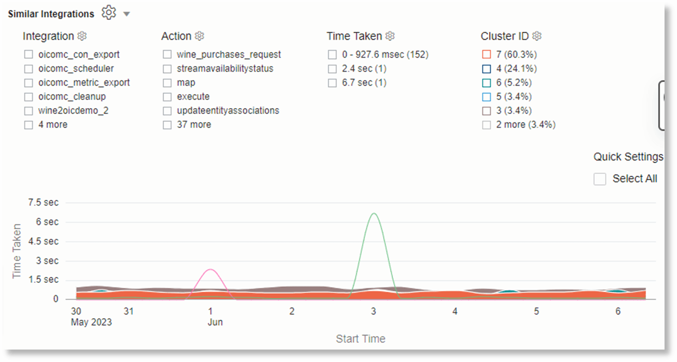

    • Use o comando timecluster para clusterizar a série temporal. Isso reduz o número de prontuários, uma vez que apenas amostras representativas são retornadas.

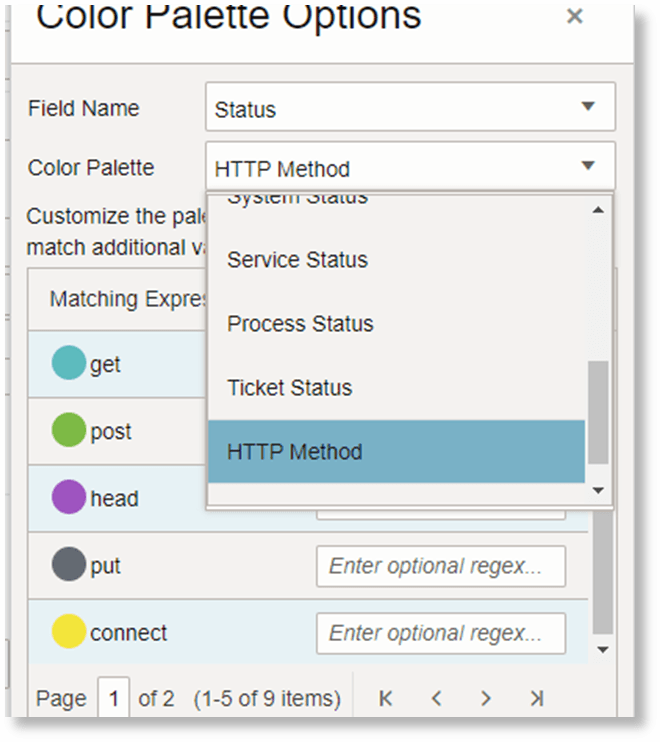

  • Selecionar Cores: Você pode configurar a cor para cada série de tempo.

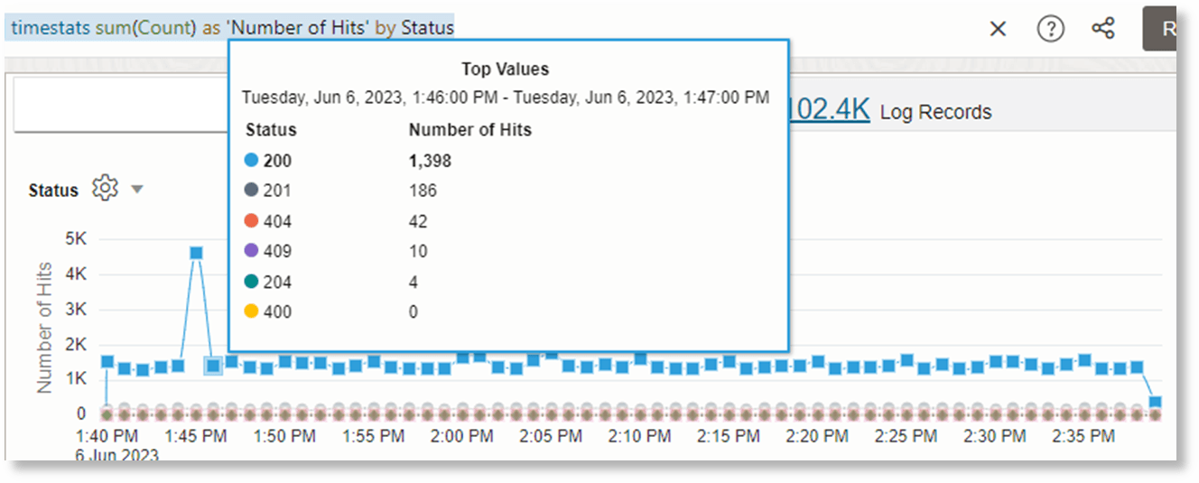

    Considere a seguinte consulta que mostra a tendência de cada Status nos Logs de Auditoria do OCI:
    Status != null and 'Log Source' = 'OCI Audit Logs'
    | link Time, Status
    | timestats sum(Count) as 'Number of Hits' by Status
    O gráfico exibe os valores de Status e sua cor padrão. Os valores do campo Status são 200, 201, 404, 409, 204 e 400.
    Valores de status e suas cores padrão

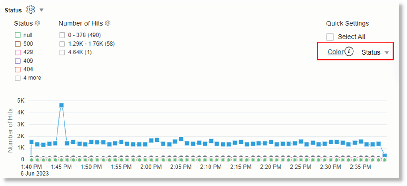

    Ative os filtros usando Opções de gráfico para visualizar a opção de cor ao lado do gráfico.

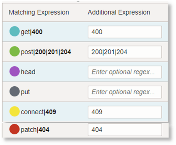

    Clique no link Cor, selecione o campo Status e selecione uma paleta que tenha tantas cores quanto os valores a serem configurados.
    selecionar uma paleta que tenha tantas cores quanto os valores a serem configurados
    Atualize cada expressão de cor com o valor ou uma expressão regular que você deseja corresponder.
    É possível repetir esse processo para cada campo no menu suspenso Cor para configurar as cores.
Use o Comando timecluster para Plotar uma Série de Tempo
Você pode agrupar valores de séries temporais semelhantes usando o comando timecluster após o comando link. A clusterização é útil quando há um grande número de séries temporais para analisar ou quando você deseja identificar diferentes comportamentos em seus valores de séries temporais.
Tópicos:
No exemplo a seguir, timecluster é usado após link para obter amostras representativas de Logs do Fluxo de Atividades de Integração do OCI. Você pode passar o mouse sobre qualquer ponto de dados para obter detalhes adicionais sobre o cluster:
| timecluster name = 'Similar Integrations' avg('Duration (ms)') as 'Time Taken' by Integration, Action
Plotagem de séries temporais dos Logs do Fluxo de Atividades de Integração do OCI
Exibindo Clusters Individuais usando Filtros: Clique em Opções de Gráfico e clique em Filtros para ativar e exibir os filtros. Selecione cada ID de cluster para exibir os detalhes desse cluster.
Compreendendo o Funcionamento do Link timecluster
O clustering analisa cada série temporal que tem forma e valores semelhantes. A seguir estão algumas das características usadas para agrupar as séries temporais:
  • Picos e Vales na série temporal: As séries temporais com picos e vales semelhantes tendem a ser agrupadas.
  • Valores em cada ponto: Mesmo que duas séries temporais tenham picos semelhantes, elas ainda poderão se encaixar em clusters diferentes, se os valores estiverem distantes.
Cada cluster obtém as seguintes propriedades que são exibidas na console:
Propriedade Descrição
ID do Cluster Um ID exclusivo para o cluster
Membros do Cluster Número de séries temporais neste cluster
Valor Mínimo Valor mais baixo para este cluster para o intervalo selecionado
Valor Máximo Valor mais alto para este cluster para o intervalo selecionado
Valor Valor da função stats especificada para este cluster, para o intervalo selecionado
Porcentagem Porcentagem de grupos representados pelo número de membros neste cluster
Amostras de Cluster Poucas amostras do cluster.
Observação: Pode haver mais valores do que o exibido na amostra, pois são apenas amostras que mostram comportamento semelhante.
timecluster tem sintaxe e opções semelhantes às do comando timestats. Para entender a sintaxe e as opções de configuração dos gráficos de séries temporais, consulte Noções Básicas sobre a Sintaxe de timestats de Link e Opções de Configuração para os Gráficos de Séries Temporais.
Para obter um exemplo de caso de uso de plotagem de uma série temporal usando timecluster, consulte Clusterização de Séries Temporais.
