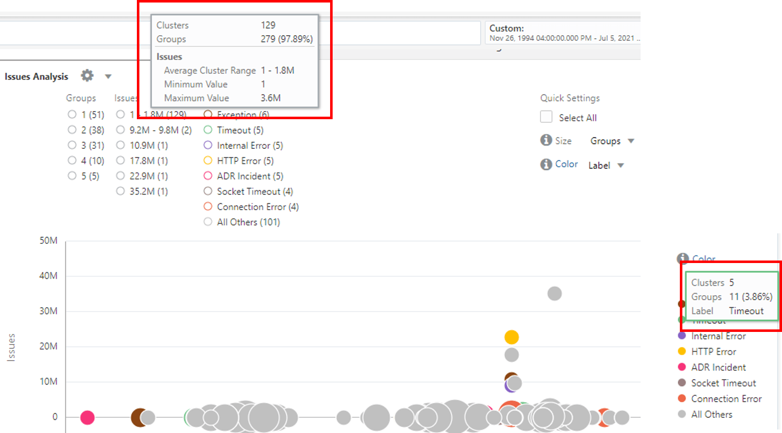

Cada linha na tabela Link representa um grupo exclusivo. O tamanho da bolha representa o número de tais grupos que estão contidos na bolha. A posição da bolha é determinada pelos valores dos campos representados ao longo dos eixos x e y. Passe o cursor sobre uma legenda de filtro para exibir as seguintes informações:
  • Clusters: Número de bolhas no gráfico para esse valor de legenda
  • Grupos: Número total e porcentagem de grupos em todos os clusters
  • Intervalo Médio de Clusters: Cada bolha (cluster) representa uma faixa de valores. Uma média é calculada para cada bolha que mostra as médias mínima e máxima em todas as bolhas para esse valor. Isso só se aplica a valores numéricos.
  • Valor Mínimo: Valor absoluto mais baixo em todas as bolhas deste intervalo de legendas.
  • Valor Máximo: O maior valor absoluto em todas as bolhas deste intervalo de legendas.

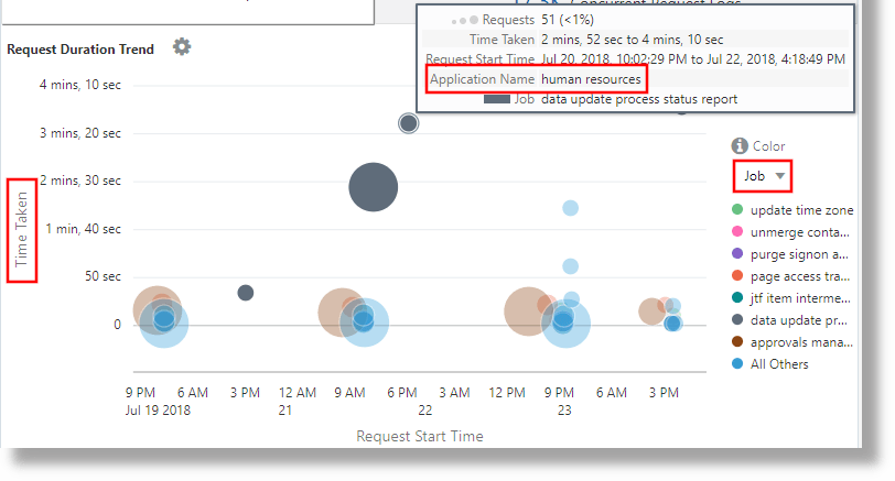

O gráfico a seguir mostra o Time Taken para Solicitações, que é representado no eixo Y e também o Aplicativo e o Job que estão envolvidos na análise:
O campo Tempo Utilizado é representado no eixo Y e os campos Job e Aplicativo são usados para controlar a cor das bolhas
