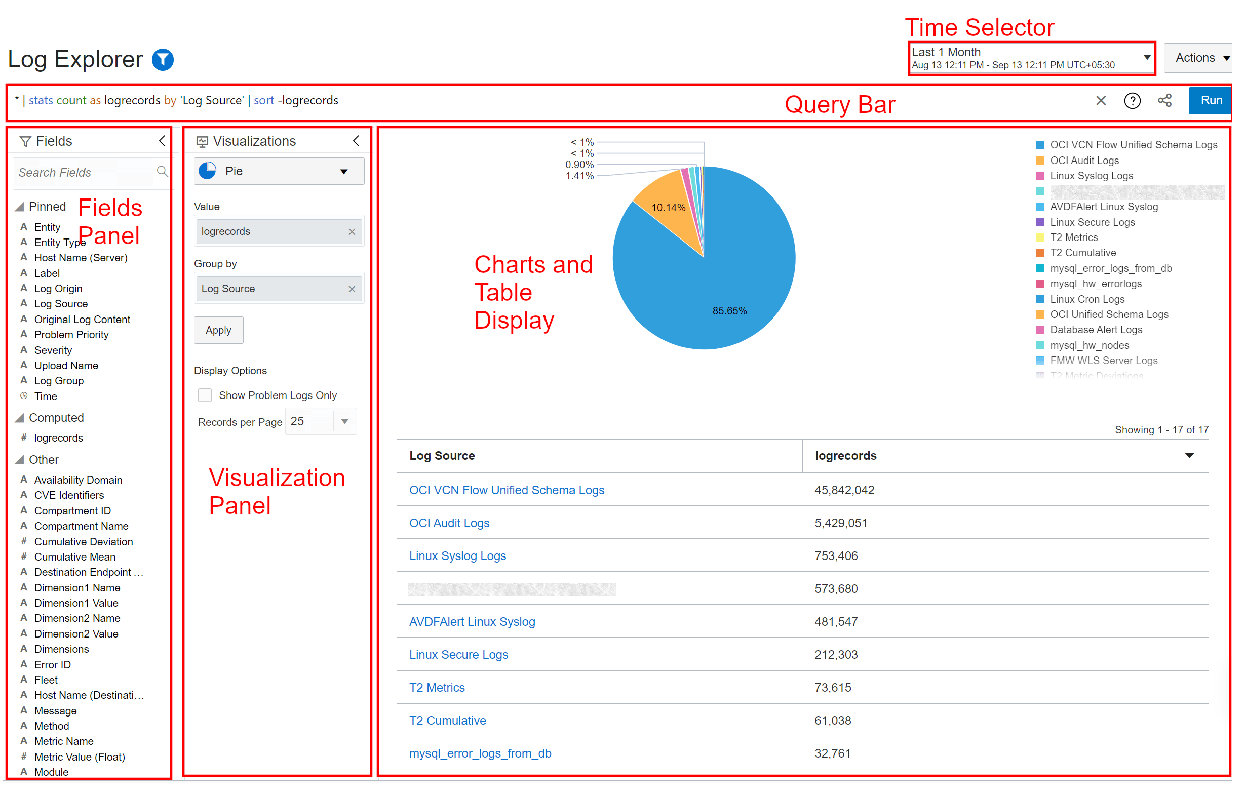

Para acessar o Log Explorer, abra o menu de navegação e clique em Observabilidade & Gerenciamento. Em Logging Analytics, clique em Explorador de Logs.
Log Explorer do Logging Analytics
  • Campos: Você pode filtrar os logs usando os campos nas mensagens de log. Os campos são colocados em buckets Fixados, Computados e Outros com base em seu uso. Para saber mais sobre como filtrar logs usando campos, consulte Filtrar Logs por Atributos e Campos Fixados.
  • Visualizações: Use este painel para selecionar o tipo de visualização que melhor corresponde ao seu requisito. Consulte Selecionar o Tipo de Visualização.
    Além disso, você pode selecionar entre as opções disponíveis no painel para modificar sua exibição dos gráficos e da tabela.
  • Gráficos e Tabela: A visualização selecionada no painel anterior é exibida aqui. Para obter dicas sobre como otimizar a view, consulte Personalizar a Visualização e Dicas Importantes para Trabalhar com o Log Explorer e as Visualizações.
  • Barra de Consulta: Crie sua consulta personalizada para filtrar os logs e fazer drill-down para registros de log específicos. Consulte Pesquisa de Consulta.
    Clique no ícone de ajuda Ícone de ajuda da consulta na barra de consultas para usar o Assistente de Ajuda de Consulta e aprender rapidamente a criar consultas e para um vasto conjunto de consultas de exemplo para análise avançada. Consulte Usar Assistente de Ajuda de Consulta.
  • Seletor de Tempo: Use o seletor de tempo para selecionar o intervalo de tempo no qual os logs foram coletados.
Use o Filtro de Escopo ícone Filtro no canto superior esquerdo do Log Explorer para definir o contexto global dos recursos, como compartimento, região e entidades do grupo de logs. Esse contexto é mantido quando você alterna entre Painéis de Controle e Log Explorer.

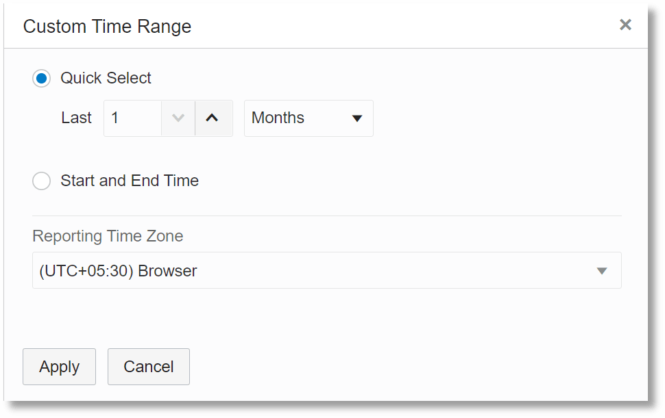

  2. Selecione a faixa de tempo Último mês.
    Seletor de tempo no explorador de logs

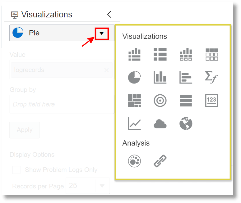

  3. No painel Visualizações, clique nas opções de visualização.
    Opções de visualização no Log Explorer

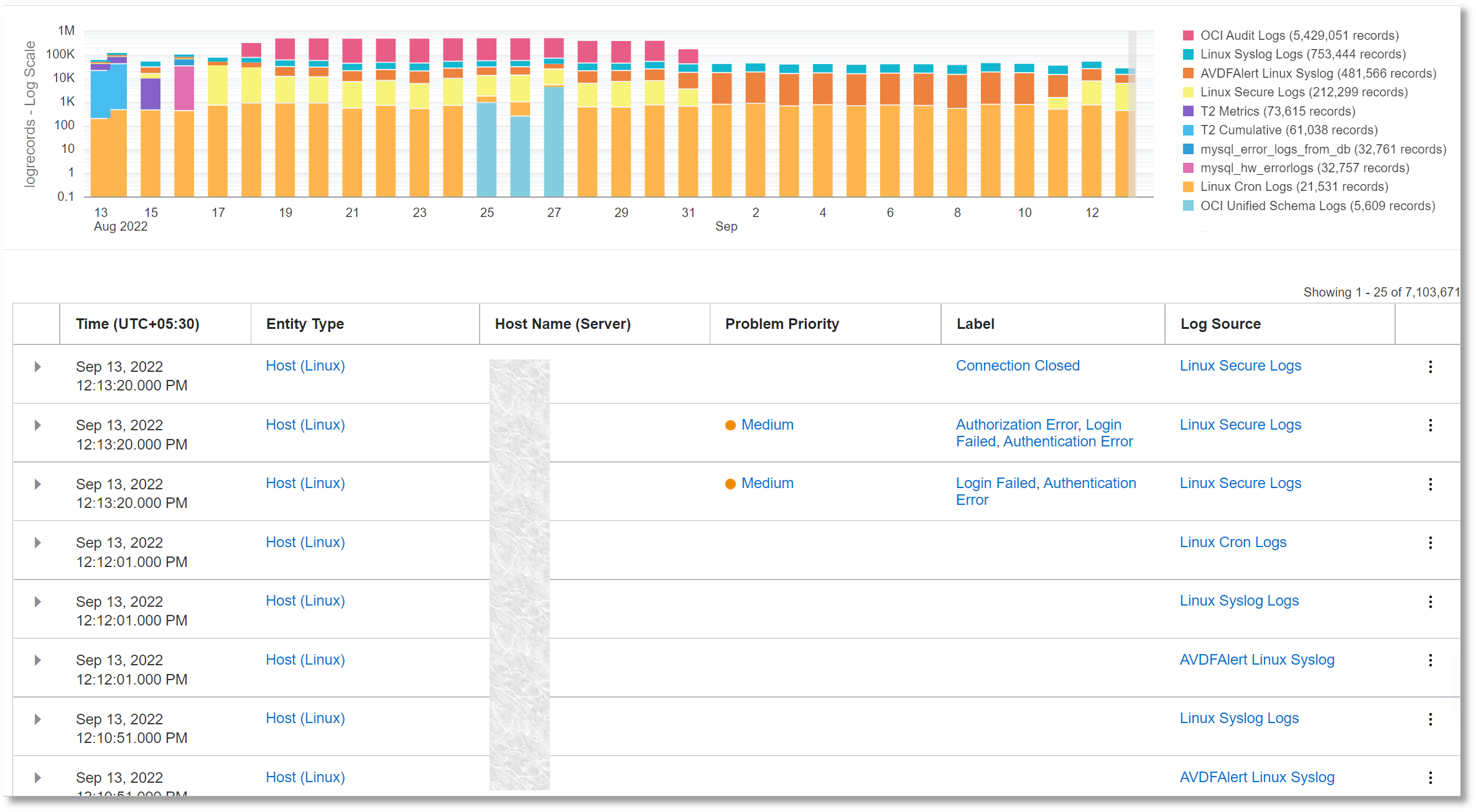

  4. Selecione qualquer visualização simples, como Tabela com Histograma (tabela com ícone de histograma).
Os dados são representados no formato de tabela com histograma.
Tabela com visualização de histograma

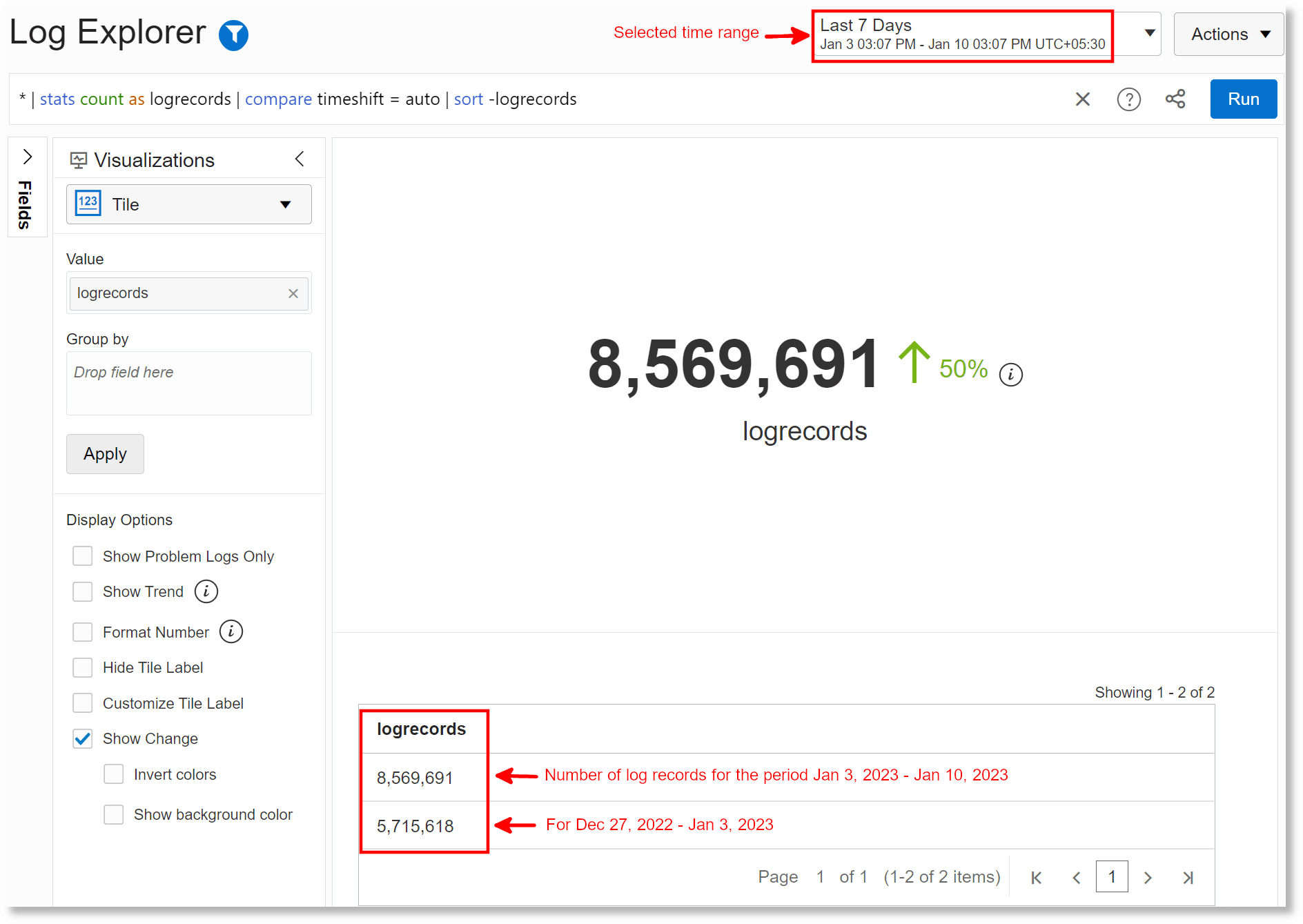

  • Na visualização Mosaico, você pode comparar os resultados da pesquisa em vários períodos. Nas opções de exibição, selecione Mostrar Alteração. Com base na seleção do intervalo de tempo no seletor de tempo, os resultados são gerados para o intervalo de tempo atual e o anterior do mesmo tamanho. Por exemplo, se sua seleção do intervalo de tempo for Últimos 60 minutos, a comparação mostrará a alteração do valor entre Últimos 60 a 120 minutos e Últimos 60 minutos. Para obter os detalhes do comando compare e um exemplo da operação timeshift, consulte compare.
    No exemplo a seguir, o intervalo de tempo atual selecionado é Últimos 7 Dias:
    Exemplo da opção de exibição Mostrar Alteração na visualização do Bloco
