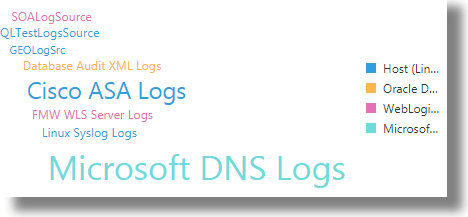

Nuvem de Palavras nuvem de palavras aberta: O conjunto de dados é representado por um conjunto de mosaicos de palavras, cujo tamanho indica a contagem de registros de log em cada grupo e as cores indicam o agrupamento.
Campo padrão Agrupar por: Log Source. Você tem a opção de alterar esse parâmetro.
Além disso, forneça um segundo parâmetro na seção Cor para agrupar melhor o conjunto de dados. Por exemplo, Entity Type.
Uma nuvem de palavras na qual o tamanho do mosaico de palavras representa a contagem. Além disso, quando você fornecer um segundo parâmetro de entrada, poderá ver uma nuvem de palavras colorida na qual as palavras são agrupadas pelo segundo parâmetro. Os grupos são representados por cores.
Compare a contagem dos registros de log com base no tamanho dos mosaicos de palavras que representam o parâmetro de entrada. Se você forneceu o segundo parâmetro, também poderá exibir o agrupamento de cores dos mosaicos de palavras. No exemplo a seguir, o tamanho dos mosaicos de palavras representa a contagem dos registros de log de cada origem. A cor dos mosaicos de palavras indica o tipo de entidade de cada grupo.
Consulte Visualização da Nuvem de Palavras.
