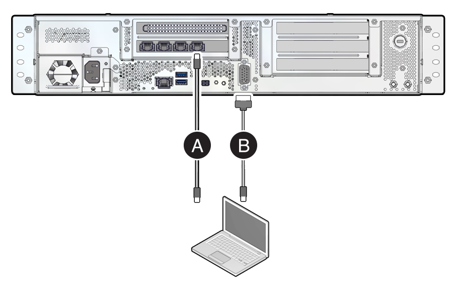

  1. Conecte os cabos à porta Ethernet padrão e à porta da console serial, conforme mostrado nos diagramas a seguir.
    1. Use um cabo Ethernet 10GBaseT RJ-45 para conectar a porta Ethernet do dispositivo ao seu switch Ethernet.
    2. Conecte o cabo serial USB fornecido da porta do console serial do dispositivo a um conector USB no host de controle, como um laptop.
    Roving Edge Device 2: Formas de Computação, GPU e Armazenamento
    Uma ilustração que mostra onde conectar os cabos Ethernet e DB-9 no Roving Edge Device 2, Computação, GPU e Formas de Armazenamento.

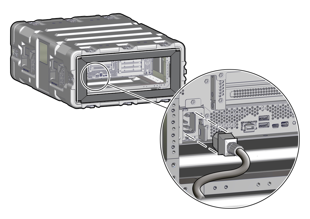

  2. Ligue o cabo de alimentação fornecido ao recipiente de alimentação do dispositivo e à sua fonte de alimentação, mas ainda não ligue o dispositivo.
    A ilustração a seguir mostra onde conectar o cabo de alimentação em um Roving Edge Device 2 que está em um caso reforçado.
    Uma ilustração mostrando onde o receptáculo de energia está localizado.
