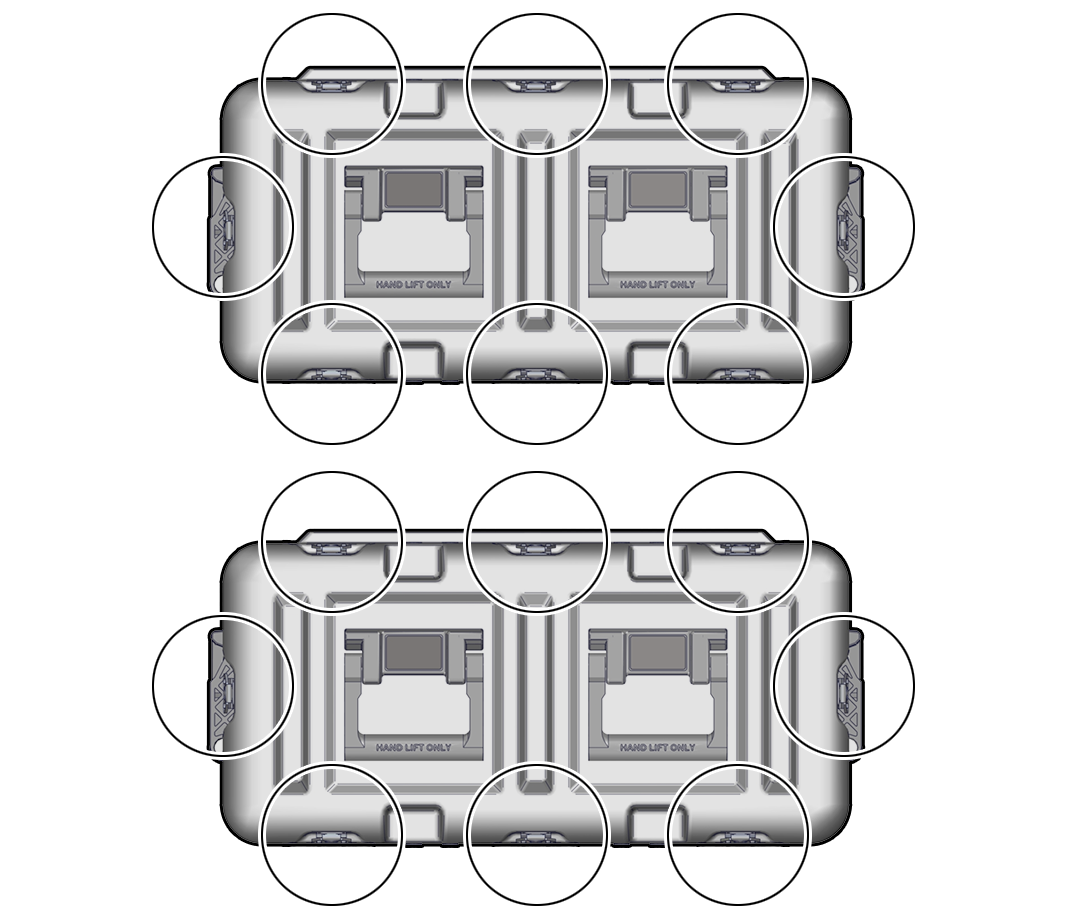

  1. Na frente e na parte traseira da caixa robusta, encontre as 16 travas de asa.
    Nota: A tampa traseira tem rodízios.
    Uma ilustração mostrando a frente e a parte traseira da caixa robusta onde as travas de asa estão localizadas.

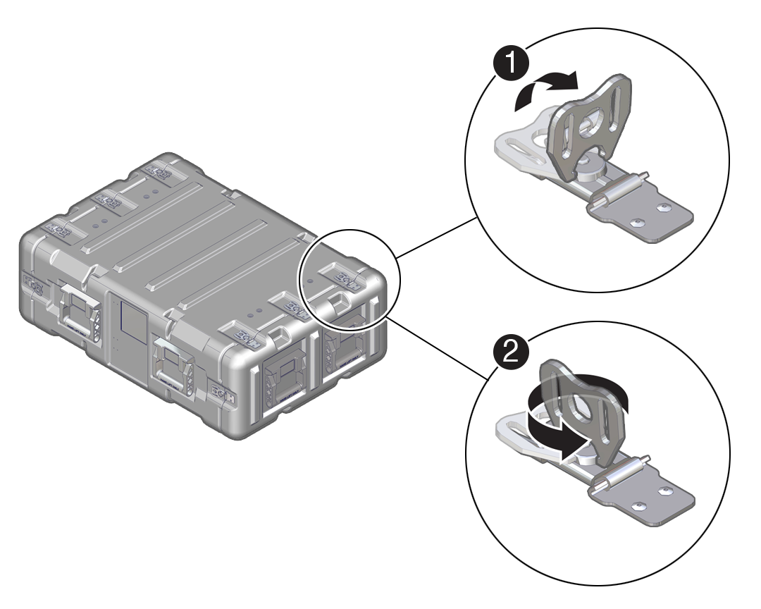

  2. Abra todas as 16 travas de asa na parte dianteira e traseira da caixa, levantando a trava e girando a trava no sentido anti-horário.
    Ilustração mostrando como as travas se abrem.

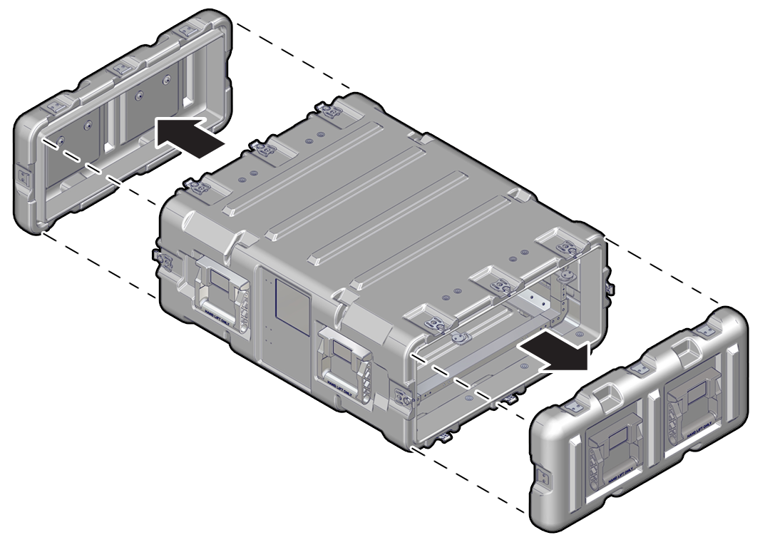

  3. Remova as tampas dianteiras e traseiras.
    Ilustração mostrando a remoção de limite final.

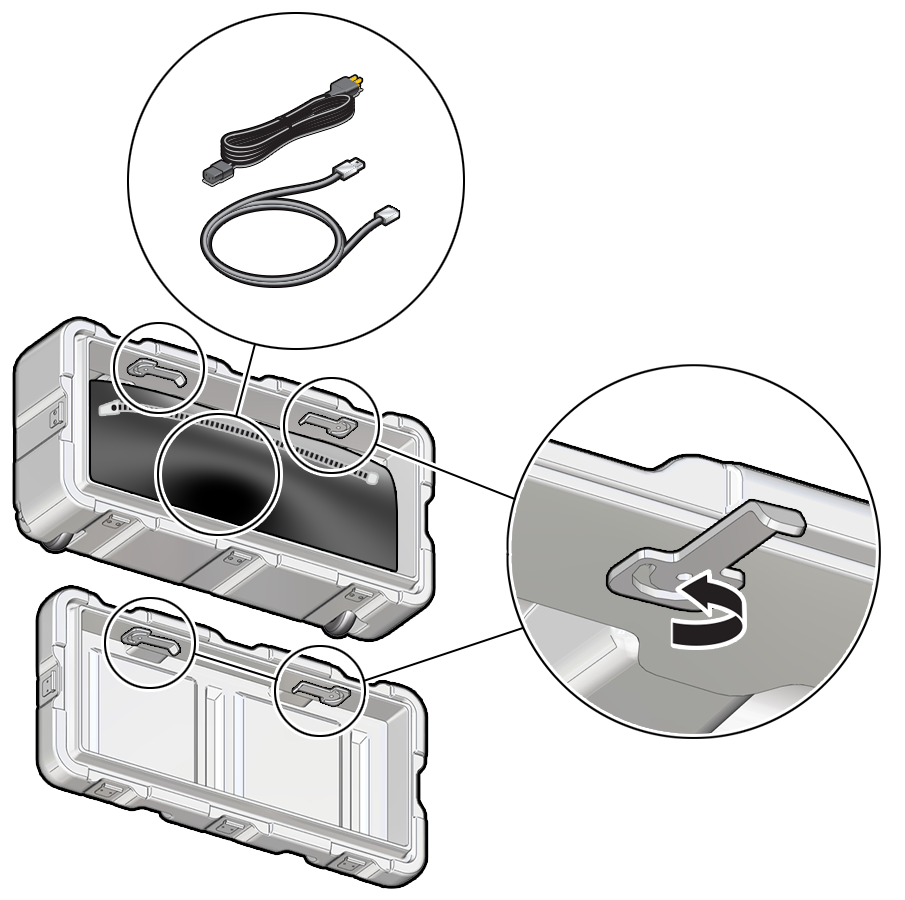

  4. Remova a bolsa do cabo e estenda os ganchos de extremidade.
    Ilustração mostrando os ganchos de extremidade que são usados para armazenar as extremidades no lado da caixa.

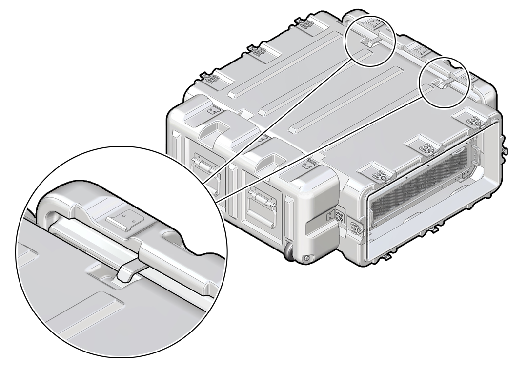

  5. Pendure as tampas nas laterais da caixa robusta.
    Uma ilustração das tampas de extremidade penduradas em cada lado da caixa.
