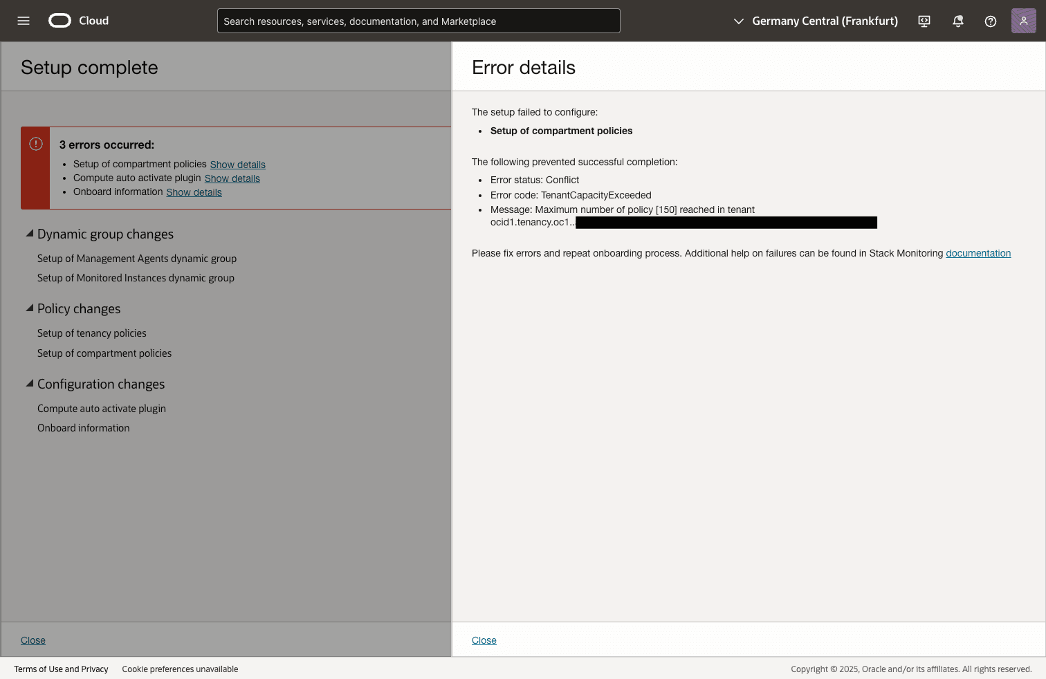

Diagnosticar e Solucionar Problemas do Policy Manager
Cota de política atingida
Certifique-se de que novas políticas possam ser criadas na tenancy ou use políticas existentes (a política deve existir no compartimento atual e no compartimento raiz). Para permitir a criação de novas políticas, a tenancy limpa políticas desatualizadas ou trabalha com a Oracle para aumentar os limites da política. Depois que novas políticas puderem ser criadas, repita a configuração.

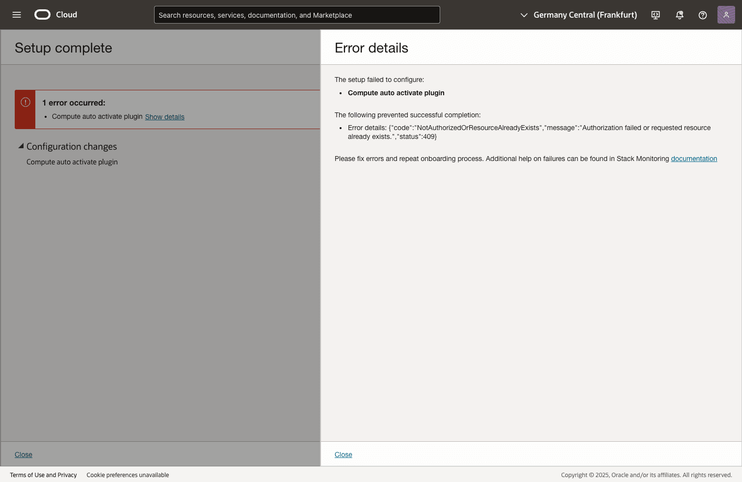

Não é possível criar a ativação automática do serviço Compute
O Policy Manager espera que as configurações do Stack Monitoring estejam no status ACTIVE, pois você pode ter uma dessas configurações no compartimento. Se houver configurações com status inesperado, a criação da configuração falhará.
Configurações de limpeza em estado inválido no compartimento atual. Para limpeza, use SDK ou CLI públicos, como o comando delete.
