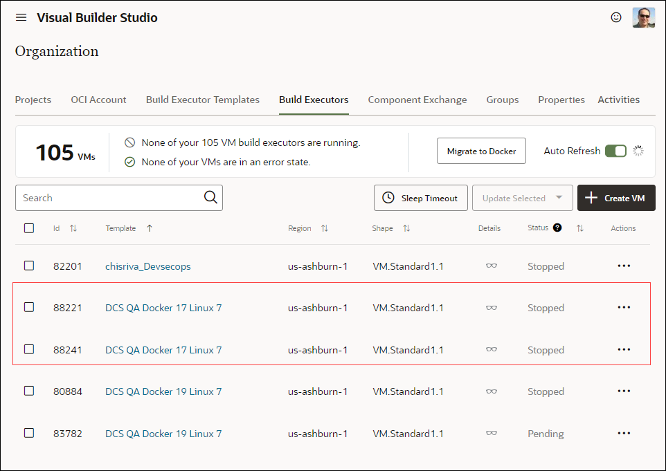

Você adiciona e gerencia executores de VM na guia Executores de Build na página Organização:
  1. No navegador esquerdo, clique em Organização Organização
  2. Clique na guia Executores de Build.
Esta tabela descreve as ações que você pode executar para gerenciar executores de VM.

Localizar executores de VM de um modelo de executor Na caixa de pesquisa, informe o nome do modelo do executor.
Classificar executores de VM Clique no ícone de seta no cabeçalho da coluna para classificar executores de VM. Por exemplo, para classificar executores de VM por seu estado, clique no ícone de seta no cabeçalho da coluna Status.
