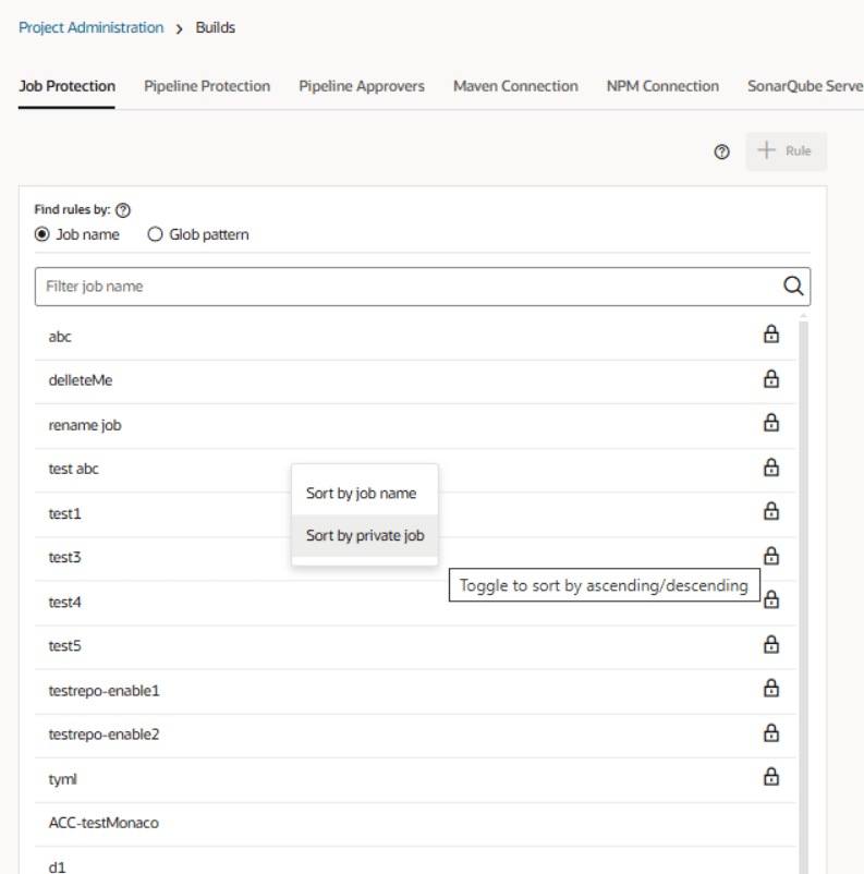

  4. No painel Localizar regras por, localizado acima da lista de tarefas/regras, selecione um destes botões de opção:
    • Selecione Nome do job para escolher um job na lista.
      Se o seu projeto tem muitos trabalhos, você pode ter dificuldade em encontrar o trabalho específico que deseja proteger. Use a barra Ícone Pesquisar do Job de filtro para localizar rapidamente o job ao qual você deseja adicionar as definições restritas.
      Clique com o botão direito do mouse na lista de jobs para exibir opções de classificação adicionais. Clique em Classificar por nome de job ou Classificar por job privado para classificar a lista adequadamente. Clique novamente na opção de classificação para alternar entre a ordem crescente e decrescente.
      Opções de classificação da página de proteção do job
      Se um job tiver um ícone de bloqueio Ícone de bloqueio, ele já será protegido. As restrições de um job protegido ainda podem ser modificadas, removidas ou a lista de usuários e grupos autorizados ainda pode ser alterada.

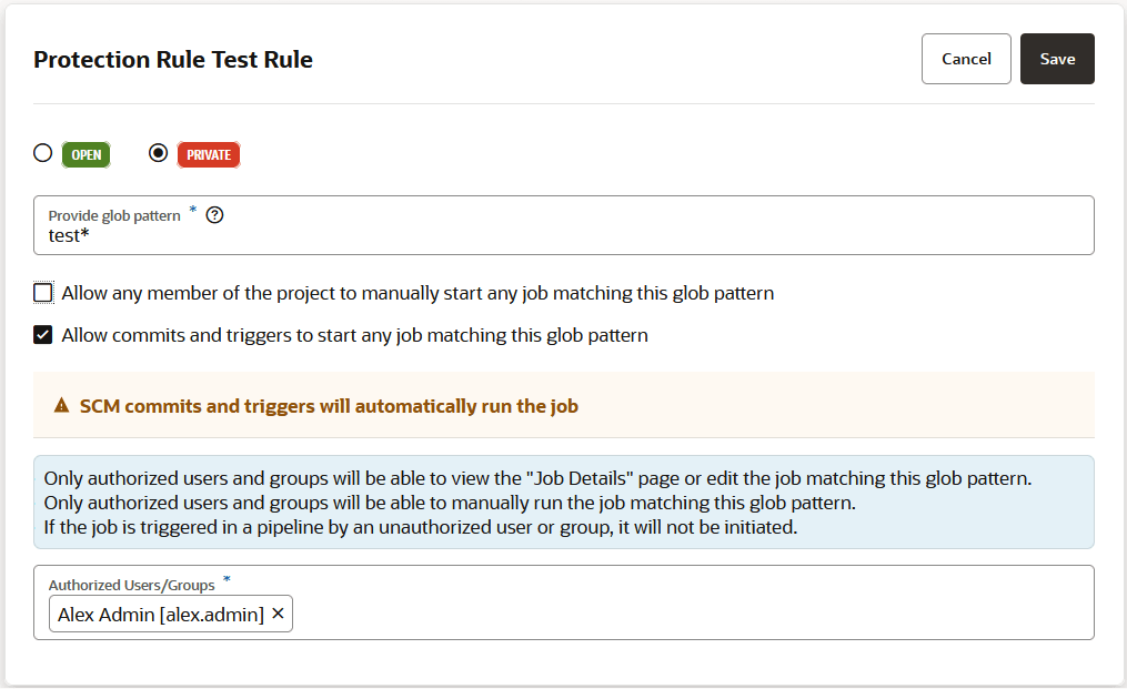

      Selecione uma regra de proteção existente na lista ou clique em + Regra para exibir a caixa de diálogo Nova Regra de Proteção e criar uma nova.
      A caixa de diálogo Regra de proteção é exibida.
      Aqui, informamos um nome (Regra de Teste) e um padrão glob (test*) e estamos prestes a pressionar Criar para criar uma nova regra de proteção de job.

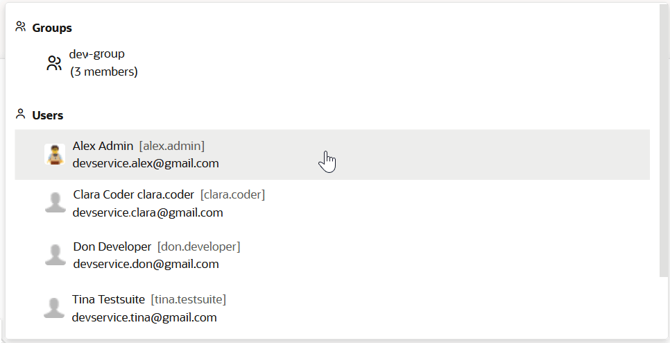

  6. Clique no campo Usuários/Grupos Autorizados para exibir uma caixa de diálogo que lista os Grupos e os Usuários do projeto que você pode selecionar.
    Em Usuários, você pode ver uma lista nivelada de todos os usuários que são membros do(s) grupo(s), bem como aqueles que foram adicionados individualmente. Por exemplo, os membros do grupo de desenvolvimento (Clara Coder, Don Developer e Tina Testsuite) aparecem na lista Usuários, junto com Alex Admin, que foi adicionado individualmente. Na lista, selecione um ou mais grupos e/ou usuários. Não se esqueça de adicionar a si mesmo.
    Descrição da ilustração autorizado-groups-users.png a seguir

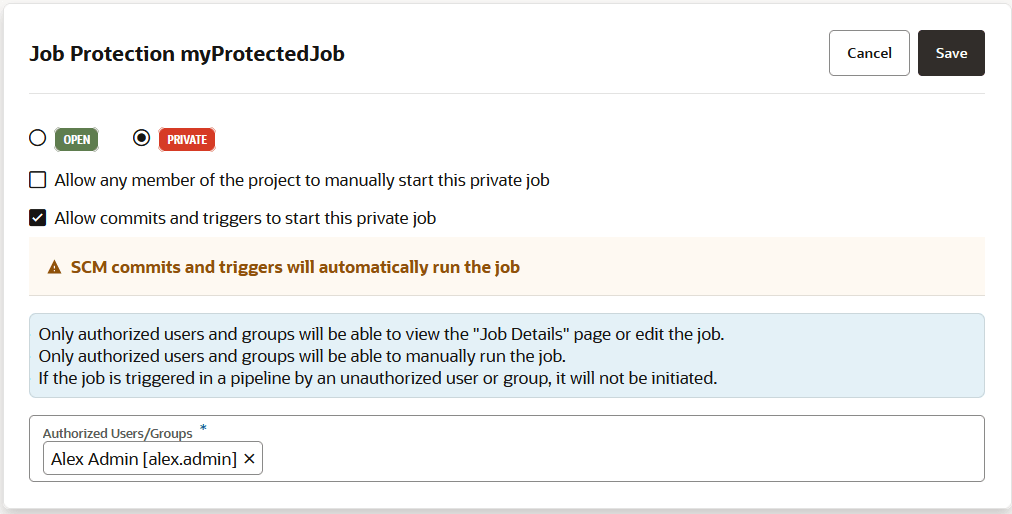

    Isso é o que você veria para o job myProtectedJob depois de selecionar Alex Admin como um usuário autorizado.
    Descrição da ilustração job-protection-private-authorized-user.png vem a seguir
    Isso é o que você veria para a regra de proteção Test Rule depois de selecionar Alex Admin como um usuário autorizado.
    Descrição da ilustração job-protection-rule-autorizada-user.png a seguir
  7. Marque as caixas de seleção para permitir que os membros do projeto iniciem manualmente jobs privados e/ou permitam que commits e triggers iniciem automaticamente jobs privados:
    • Marque a caixa de seleção Permitir que qualquer membro do projeto inicie manualmente este job privado para permitir que qualquer membro do projeto, e não apenas usuários autorizados, inicie o job manualmente.
      Isso você verá depois de marcar a caixa de seleção Permitir que qualquer membro do projeto inicie manualmente este job privado para o job myProtectedJob.
      Descrição da job-protection-private-both-checkboxes-selected.png a seguir
      Descrição da ilustração job-proteection-private-both-checkboxes-selected.png
      Observe que quando você marca a primeira caixa de seleção, o VB Studio seleciona automaticamente a segunda caixa de seleção, o que permite que commits e triggers iniciem o job privado e o eliminem. Com essa definição, somente usuários e grupos autorizados podem exibir a página Detalhes do Job ou editar o job, mas qualquer membro do projeto pode iniciar e executar o job. Além disso, os triggers ou commits do SCM também iniciarão e executarão automaticamente o job.
      Isso você verá depois de marcar a caixa de seleção Permitir que qualquer membro do projeto inicie manualmente este job privado para a regra de proteção Test Rule.
      Descrição da ilustração job-protection-page-both-check-boxes.png a seguir
    • Marque apenas a caixa de seleção Permitir que commits e triggers iniciem este job privado se quiser que os commits e triggers do SCM possam executar automaticamente este job.
      Descrição da ilustração job-protection-private-allow-commits-triggers.png a seguir
      Com apenas esta caixa de seleção marcada, os triggers periódicos executarão qualquer job ou pipeline, incluindo jobs privados definidos para permitir que commits e triggers iniciem o job privado. No entanto, se um pipeline incluir um job privado com esta opção selecionada e um usuário não autorizado tentar executar o pipeline manualmente, o job privado não será executado, mas os acionadores periódicos e os commits do SCM serão.
      Deixe a caixa de seleção desmarcada se não quiser que o job seja iniciado quando for acionado por um commit ou timer do SCM.

  • Na coluna Privado da página Builds, guia Jobs.
  • Nas jobs mostradas na guia Pipelines na página Builds.
Um job privado é indicado por um ícone Bloquear Bloquear. Um job privado que você pode executar e editar é indicado com um ícone Desbloquear Desbloquear. Um job privado que você pode executar, mas não editar, é indicado com um ícone Bloquear-editar.
Um usuário não autorizado não pode executar um job de build privado manualmente, por meio de um pipeline ou usando um acionador SCM/periódico.
