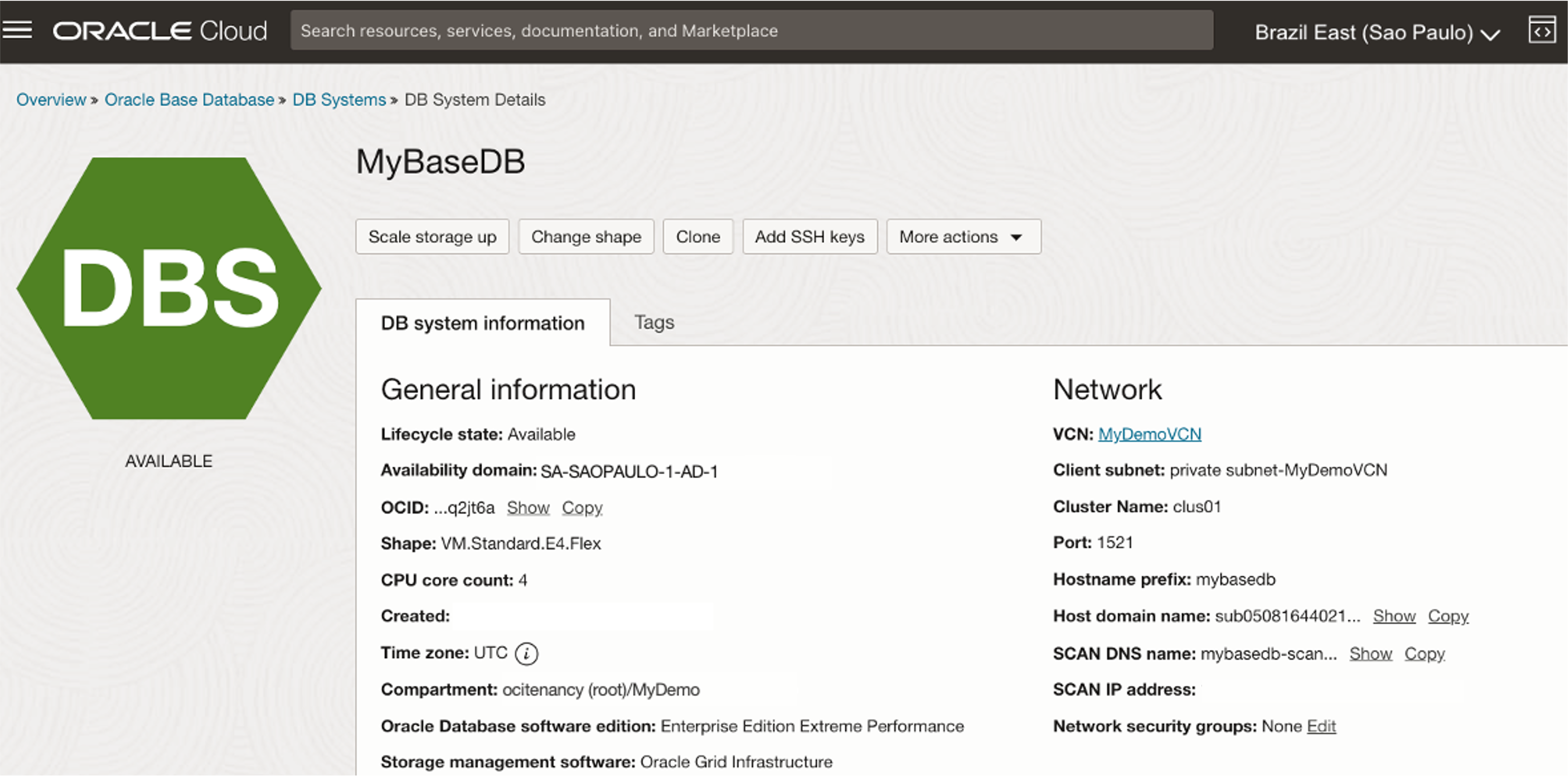

Clique no Sistema de BD que contém o banco de dados que deverá assumir a atribuição principal do Oracle Data Guard.

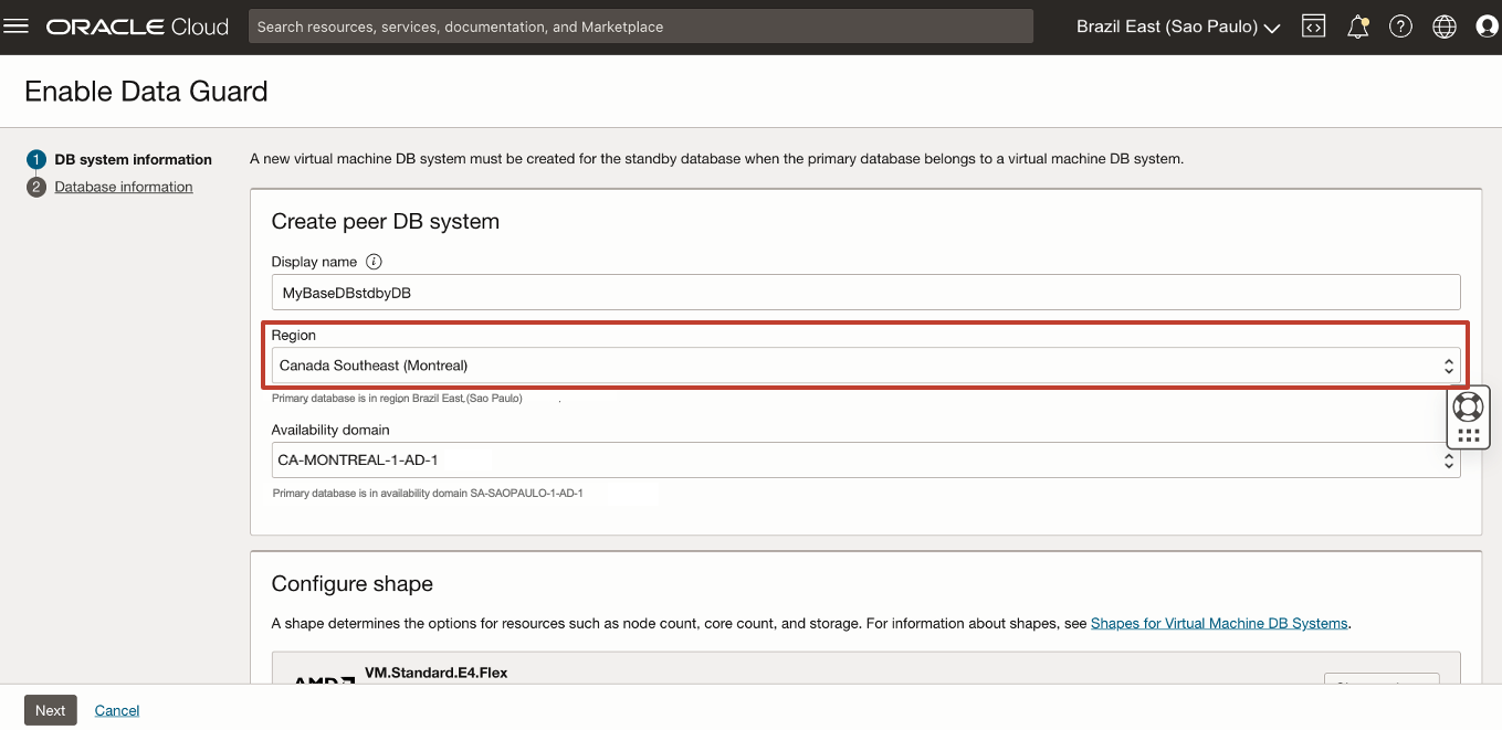

Na página Criar sistema de BD de pareamento, digite as informações necessárias para o Sistema de BD de pareamento e clique em Ativar Data Guard.
Observação:
- Em Região, selecione a região do novo Sistema de BD de pareamento que tem uma réplica do Vault Privado Virtual.
- Depois que o Oracle Data Guard for configurado, o banco de dados principal usará a chave na região principal e o banco de dados stand-by usará a chave replicada na região replicada.

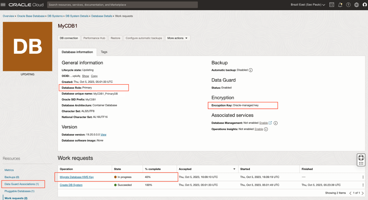

Na página de detalhes do banco de dados principal, podemos ver as informações sobre o banco de dados principal e seu par e exibir suas respectivas atribuições como Principal ou Stand-by.

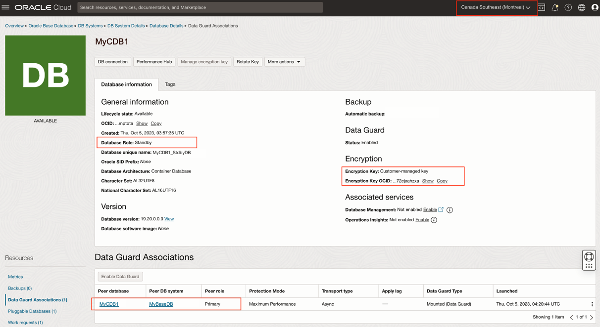

A página de detalhes do banco de dados stand-by fornece as informações do banco de dados stand-by e seus detalhes de pareamento (banco de dados principal).

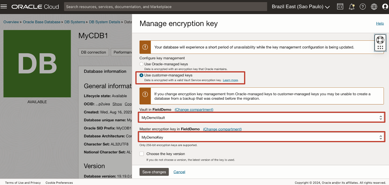

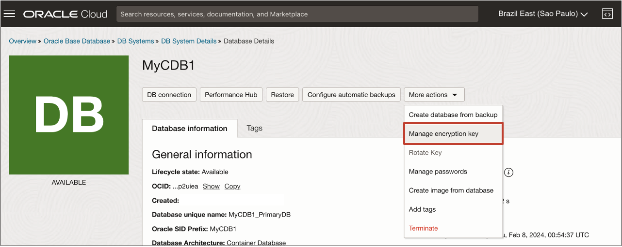

Navegue até a página Detalhes do Banco de Dados do banco de dados principal, clique no menu Mais Ações e, em seguida, clique em Gerenciar chave de criptografia.
Na página Gerenciar chave de criptografia, selecione Usar chaves gerenciadas pelo cliente, Vault (Vault Privado Virtual), Chave de criptografia principal e clique em Salvar Alterações.
