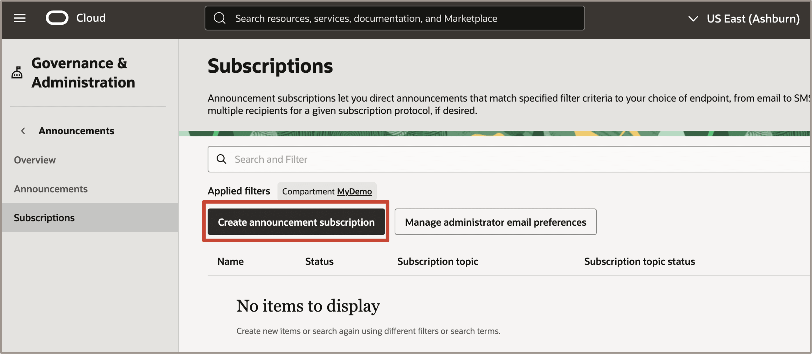

Tarefa 1: Navegar até os Anúncios do OCI

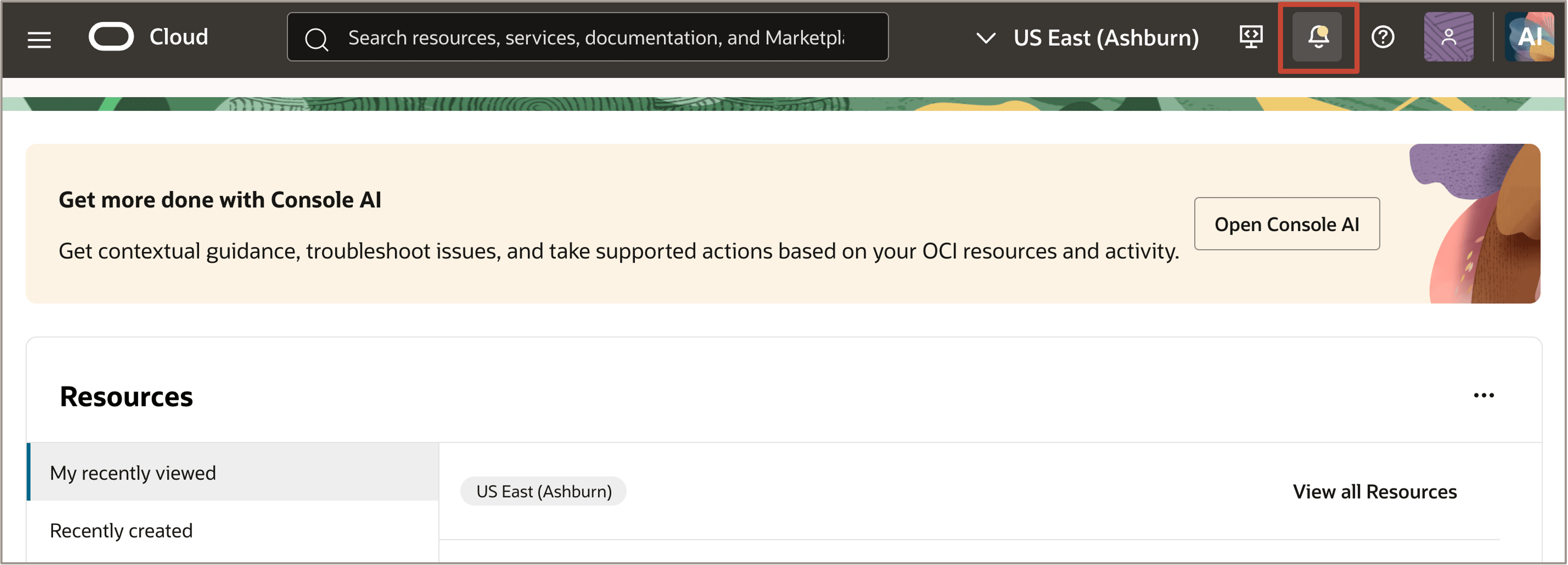

Acesse a Console do OCI.
Abra Anúncios clicando no ícone Anúncios (sino) no canto superior direito da Console do OCI.

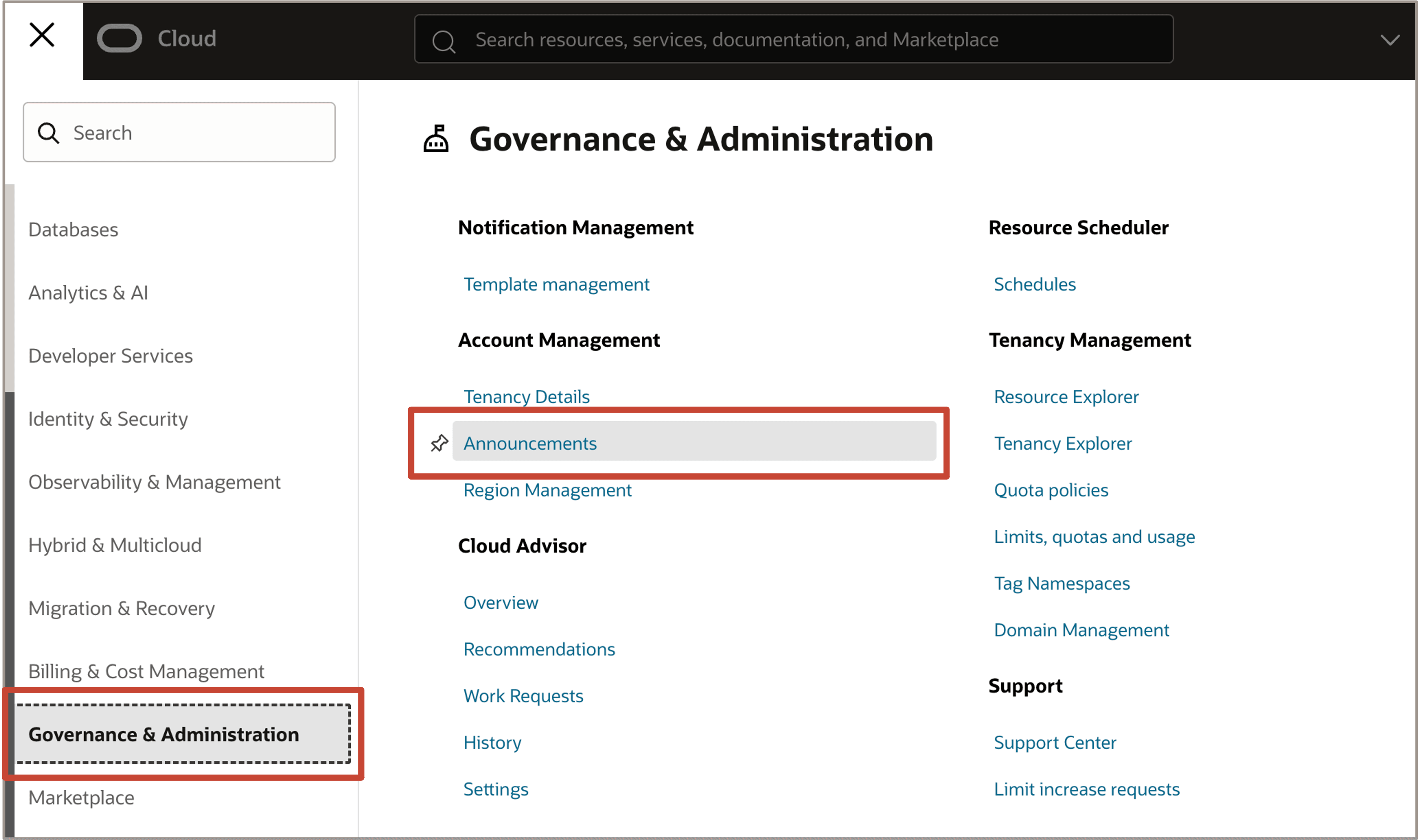

Como alternativa, você pode navegar até Governança e Administração, Gerenciamento de Contas e, em seguida, abrir Anúncios na Console do OCI.
Na página Anúncios, clique em Assinaturas.
Clique em Criar assinatura do anúncio.

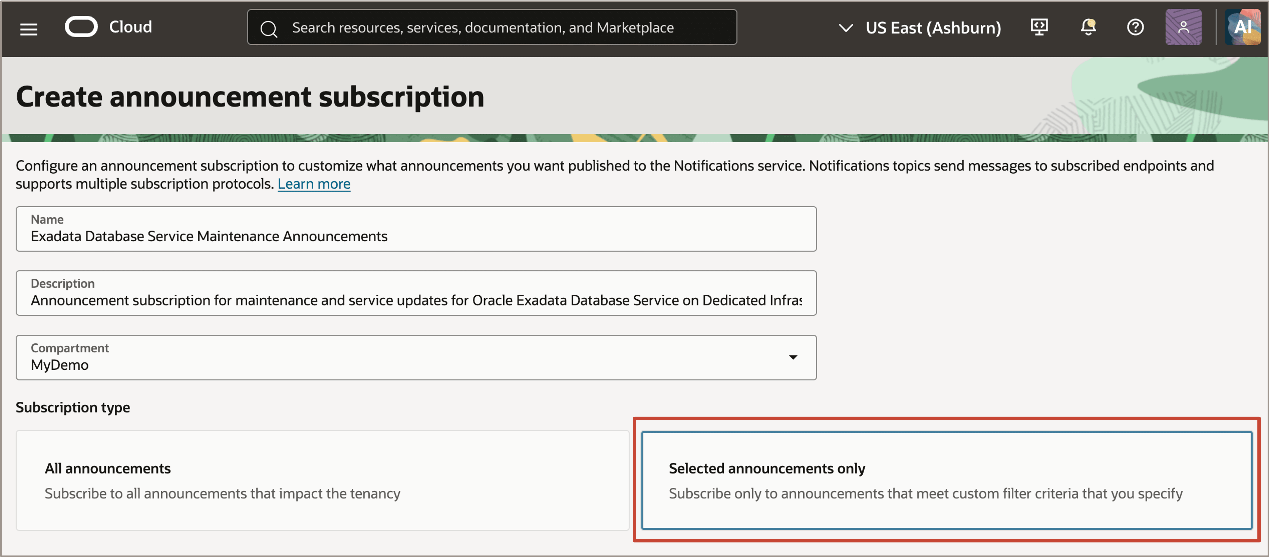

Na página Criar assinatura de anúncio, informe um Nome e uma Descrição opcional que identifiquem a finalidade da assinatura.
Por exemplo:
- Nome:
Exadata Database Service Maintenance Announcements - Descrição:
Announcement subscription for maintenance and service updates for Oracle Exadata Database Service on Dedicated Infrastructure
- Nome:
Selecione o Compartimento onde deseja criar a assinatura de anúncio.
Em Tipo de assinatura, selecione Somente anúncios selecionados.
Essa opção permite configurar filtros que determinam quais anúncios são publicados no tópico Notificações.

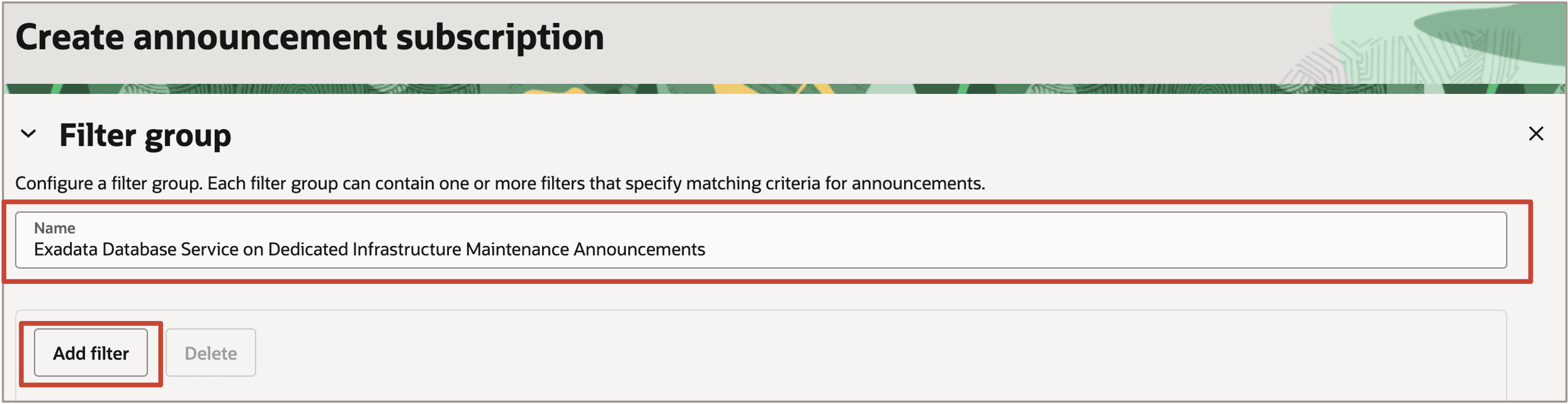

Na seção Grupo de filtros, informe um nome descritivo para o grupo de filtros.
Por exemplo:
Exadata Database Service on Dedicated Infrastructure Maintenance Announcements -

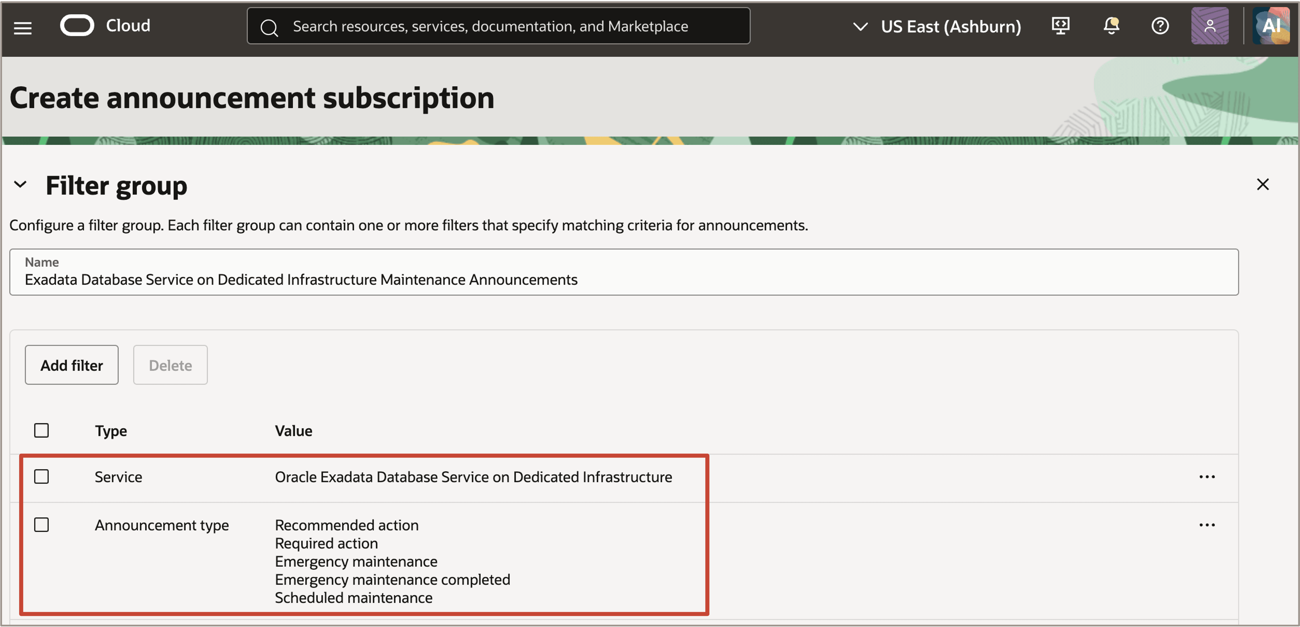

Clique em Adicionar filtro.

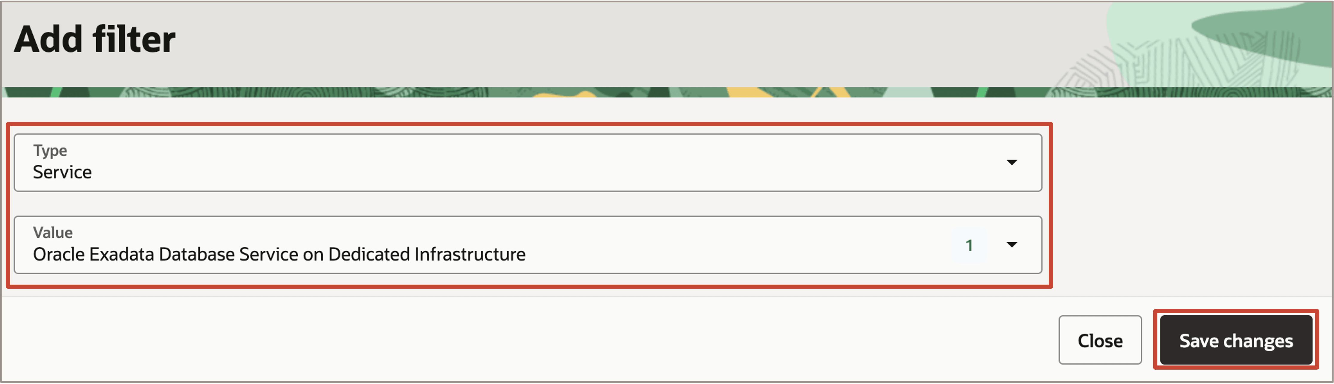

Para Tipo, selecione Serviço. Para Valor, selecione Oracle Exadata Database Service on Dedicated Infrastructure. Clique em Salvar alterações

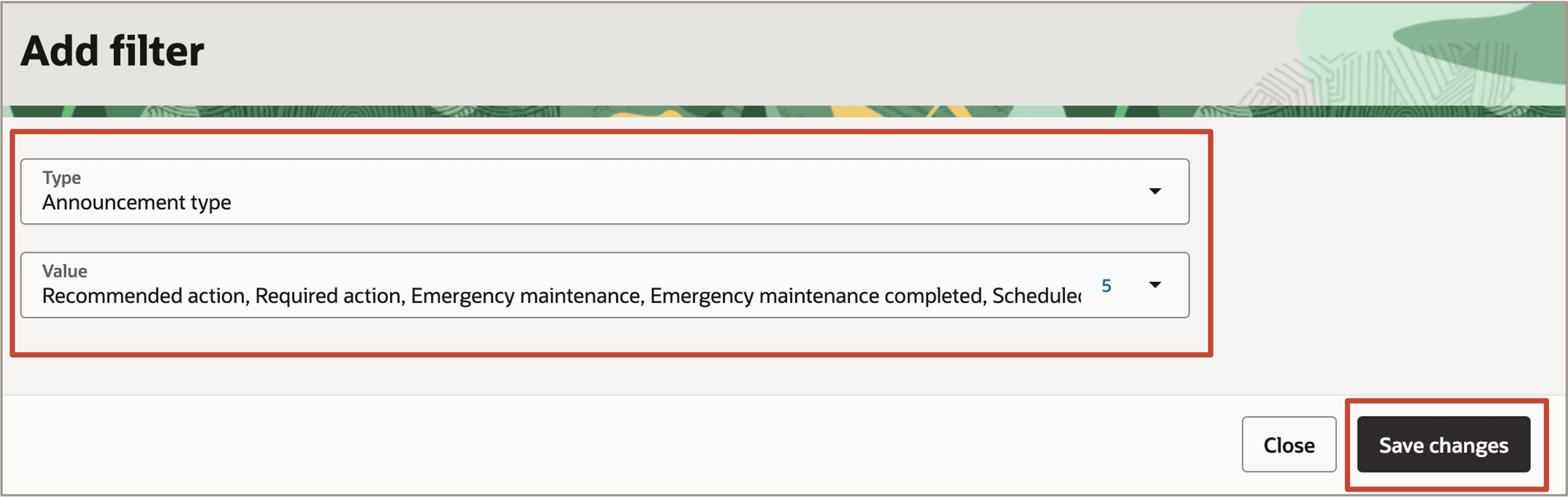

Clique em Adicionar filtro novamente e selecione Tipo de anúncio.
Selecione os tipos de anúncio que deseja receber. Para este exemplo, selecione:
- Ação recomendada
- Ação necessária
- Manutenção Emergencial
- Manutenção emergencial concluída
- Manutenção programada
Clique em Salvar alterações.
Observação:
Os filtros em um grupo de filtros trabalham juntos para determinar quais anúncios correspondem à assinatura. Neste exemplo, os anúncios devem se aplicar ao Oracle Exadata Database Service on Dedicated Infrastructure e corresponder a um dos tipos de anúncio selecionados. Você também pode criar vários grupos de filtros em uma assinatura de anúncio, cada um com filtros diferentes para definir critérios adicionais para anúncios correspondentes.

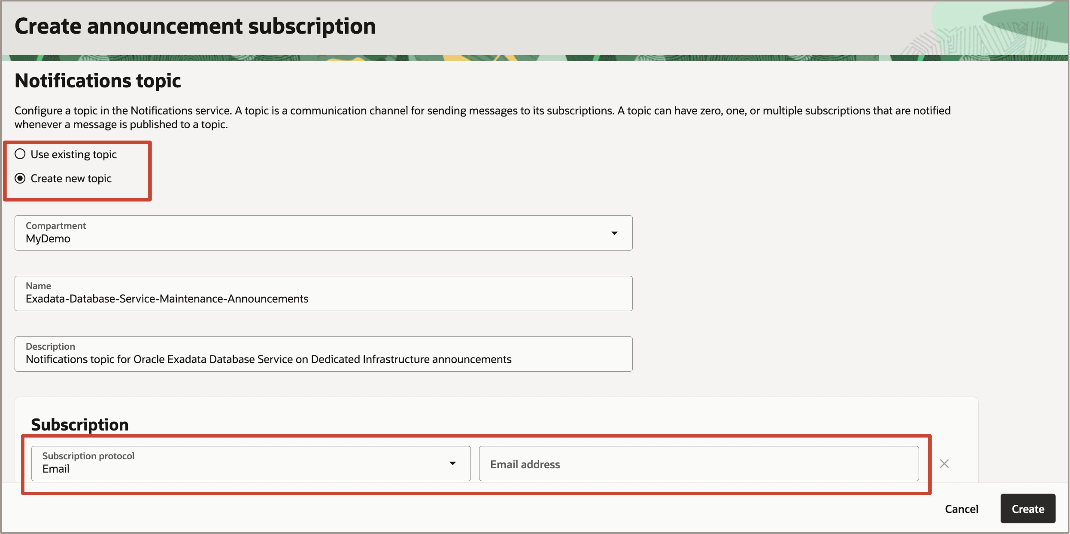

Tarefa 3: Configurar o Tópico de Notificações e Criar a Assinatura de Anúncio
Após configurar os filtros de anúncio, configure o tópico do OCI Notifications que receberá anúncios correspondentes.
Você pode usar um tópico existente do Notifications ou criar um novo tópico.
Na seção Tópico Notificações, selecione Criar novo tópico.
Observação: você poderá selecionar Usar tópico existente se já tiver um tópico do OCI Notifications que deseja usar para esta assinatura de anúncio.
Selecione o Compartimento no qual deseja criar o tópico de Notificações.
Informe um Nome e uma Descrição opcional para o tópico.
Por exemplo:
- Nome:
Exadata-Database-Service-Maintenance-Announcements - Descrição:
Notifications topic for Oracle Exadata Database Service on Dedicated Infrastructure announcements
- Nome:
Em Assinatura, selecione o Protocolo de assinatura que você deseja usar para entregar os anúncios.
As opções suportadas incluem:
- Função
- HTTPS - URL personalizado
- PagerDuty
- Slack
- SMS
Insira as informações de ponto final necessárias para o protocolo selecionado.
Por exemplo, se você selecionar E-mail, informe o endereço de e-mail que deverá receber os anúncios.
Clique em Criar.

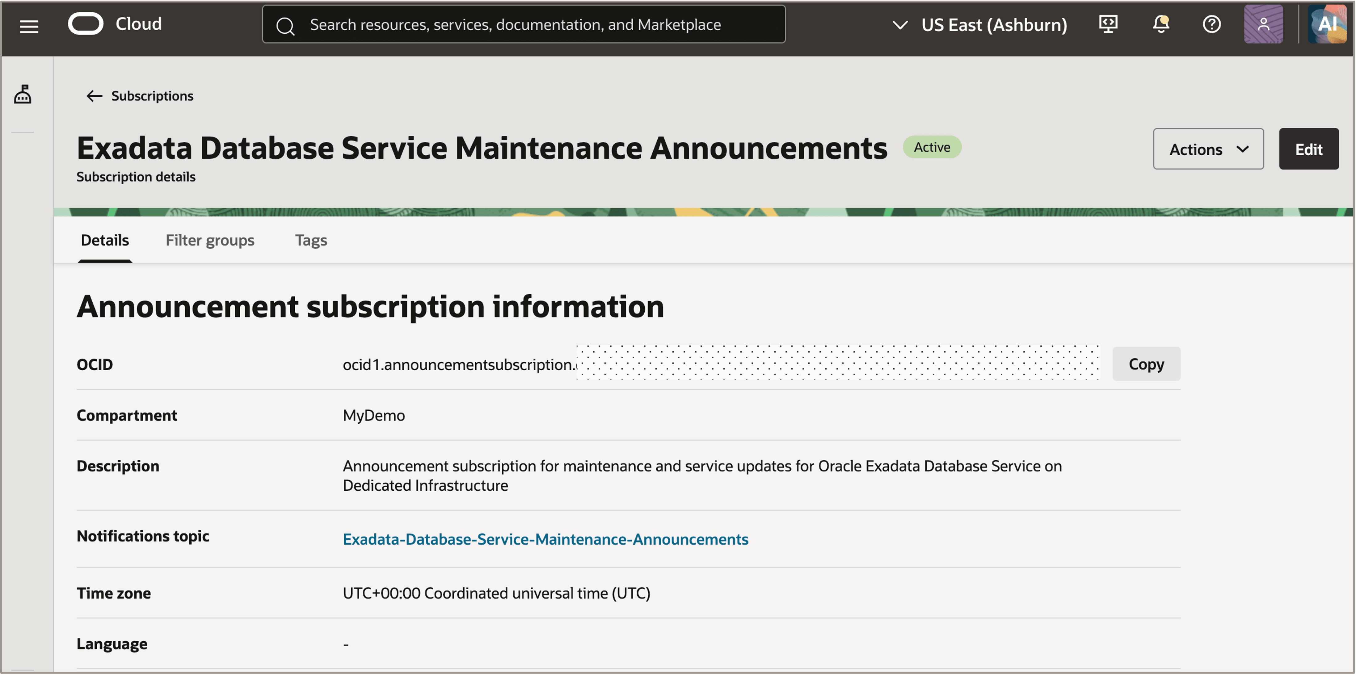

A assinatura do anúncio é criada e os anúncios correspondentes são publicados no tópico Notificações configurado.

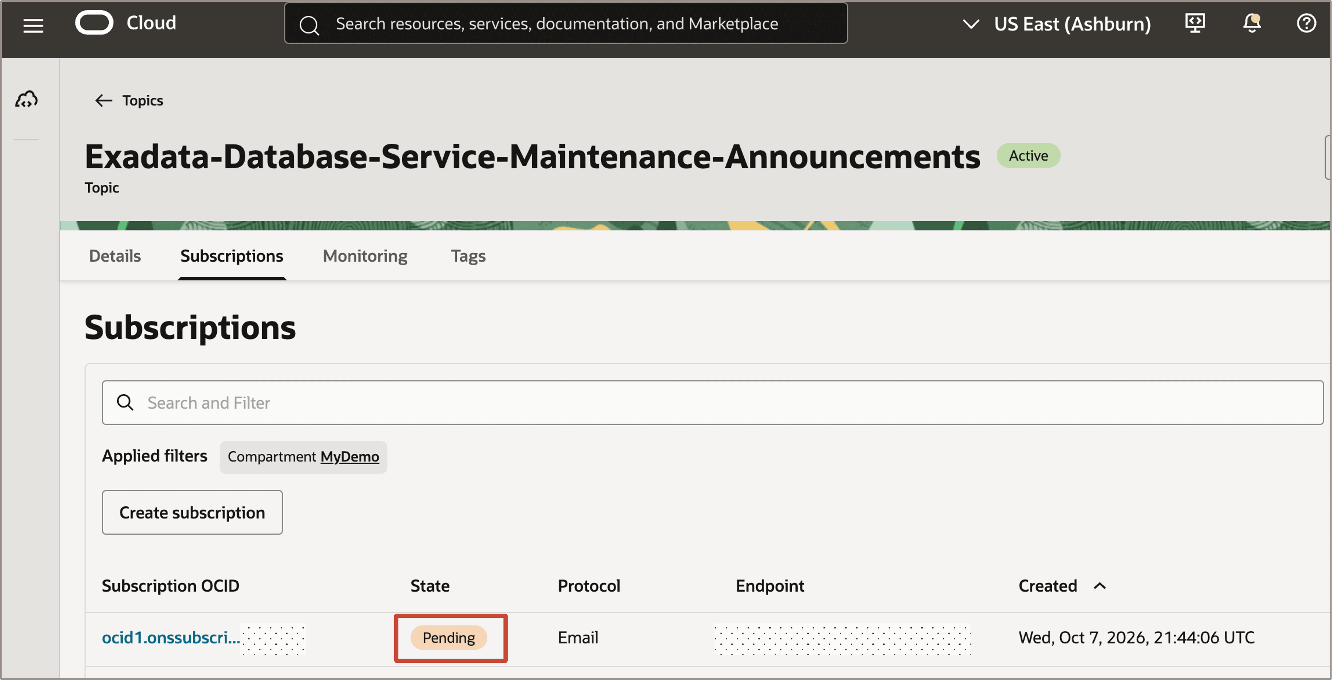

Observação:
Se você configurar uma assinatura de e-mail, o destinatário deverá confirmar a assinatura antes de receber anúncios. A assinatura permanece em um estado pendente até ser confirmada.

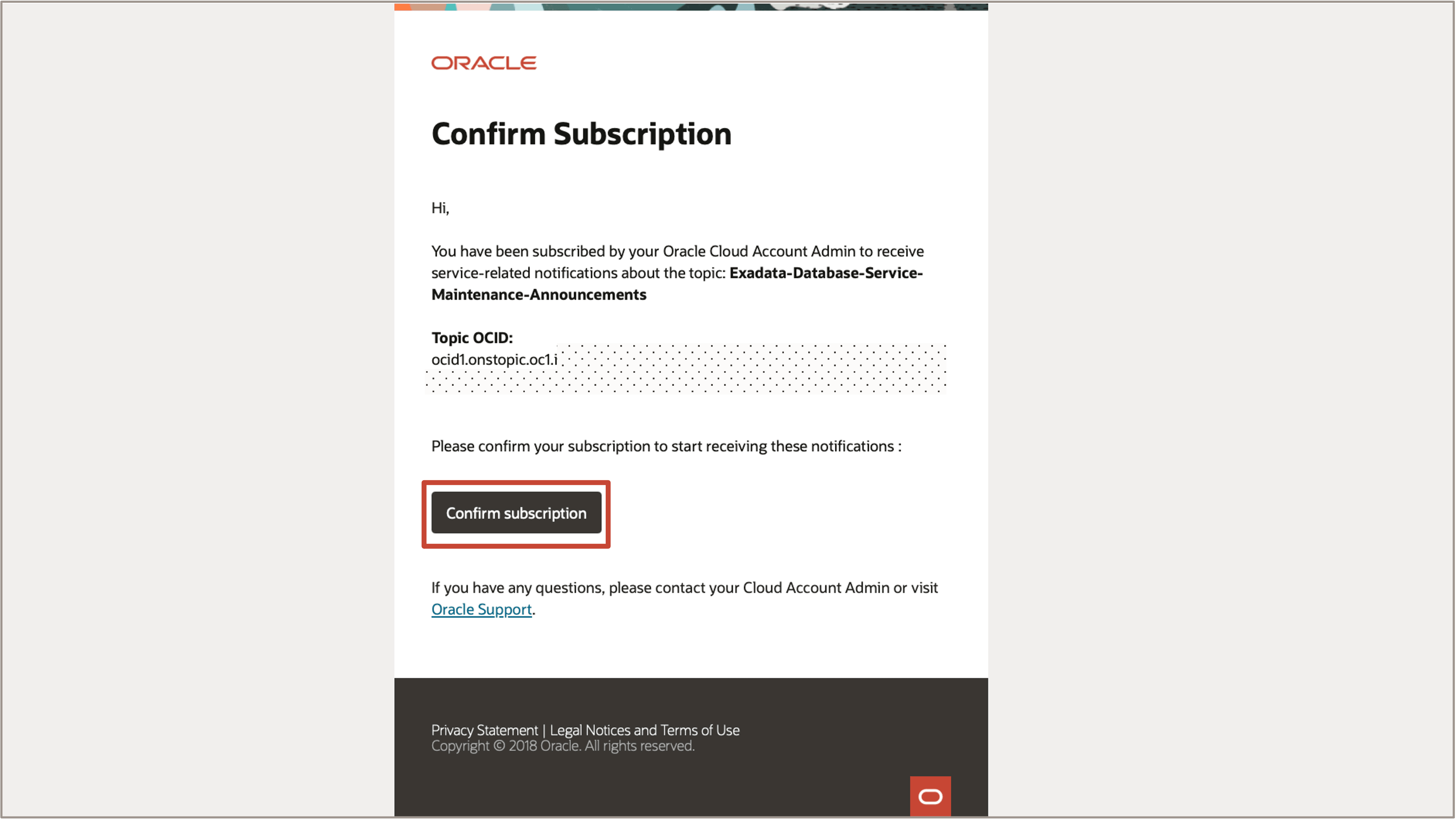

Tarefa 4: Confirmar uma Assinatura de E-mail
Se você tiver selecionado E-mail como protocolo de assinatura, o OCI Notifications enviará um e-mail de confirmação para o endereço de e-mail configurado.
Abra o e-mail de confirmação enviado para o endereço de e-mail configurado.
Clique em Confirm subscription.

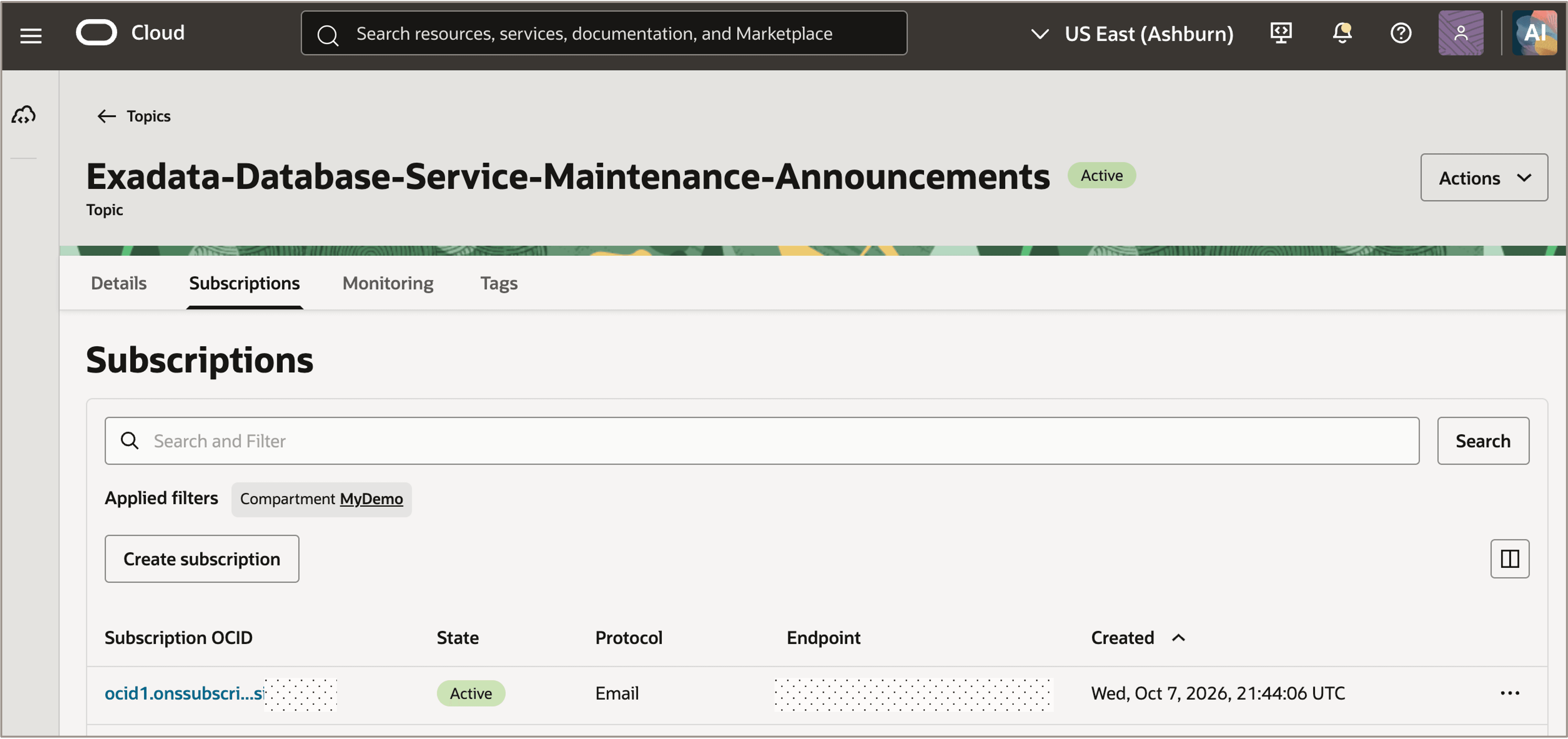

Na Console do OCI, navegue até o tópico Notificações e abra a guia Inscrições.
Verifique se a assinatura de e-mail está no estado Ativo.
Se o link de confirmação expirar, navegue até o tópico Notificações, abra a guia Assinaturas, clique no menu ações (três pontos) da assinatura aplicável e selecione Reenviar confirmação.
Observação:
o link de confirmação para uma assinatura de e-mail é válido por três dias.
