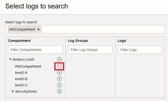

Acesse o Serviço Logging nos recursos Observability & Management na Console do OCI e selecione a seção Pesquisar.
Clique em Selecionar logs a serem pesquisados para definir o contexto da pesquisa de log para o compartimento que contém o Domínio de Identidades do OCI IAM para o qual você deseja gerar o relatório.
Depois de selecionar o compartimento relevante, você provavelmente verá várias entradas para a atividade do usuário ou do serviço, com as entradas específicas dependendo de como sua tenancy está sendo usada. Você também pode ver seus próprios ou outros eventos de login. Se você não vir nenhuma entrada, certifique-se de ter a região correta selecionada expandindo Mais Opções de Pesquisa ou expanda a janela de tempo modificando a definição Filtrar por horário.

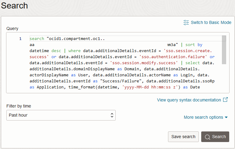

Clique em Mostrar Modo Avançado para ativar a capacidade de inserir consultas de texto livre e, em seguida, adicione um dos itens a seguir ao final da consulta padrão (após 'classificar por desc. de data e hora') para gerar o mesmo conteúdo que foi incluído no relatório do Oracle Identity Cloud Service.
Relatório Consulta Relatório de Log-ins Bem-sucedidos | where data.additionalDetails.eventId = 'sso.session.create.success' | select data.additionalDetails.domainDisplayName as Domain, data.additionalDetails.actorName as Login, data.additionalDetails.eventId as Result, data.additionalDetails.ssoRp as Provider, time_format(datetime, 'yyyy-MM-dd hh:mm:ss z') as DateRelatório de Log-ins com Falha | where data.additionalDetails.eventId='sso.authentication.failure' | select data.additionalDetails.domainDisplayName as Domain, data.additionalDetails.actorName as User, data.additionalDetails.eventId as Result, data.message as Comments, time_format(datetime, 'yyyy-MM-dd hh:mm:ss z') as DateRelatório de Acesso ao Aplicativo | where data.additionalDetails.eventId = 'sso.session.create.success' or data.additionalDetails.eventId = 'sso.authentication.failure' or data.additionalDetails.eventId = 'sso.session.modify.success' | select data.additionalDetails.domainDisplayName as Domain, data.additionalDetails.actorDisplayName as User, data.additionalDetails.actorName as Login, data.additionalDetails.eventId as "Success/Failure", data.additionalDetails.ssoRp as Application, time_format(datetime, 'yyyy-MM-dd hh:mm:ss z') as DateRelatório de Log de Auditoria | where data.additionalDetails.eventId = 'sso.app.access.success' or data.additionalDetails.eventId = 'sso.app.access.failure' or data.additionalDetails.eventId = 'sso.session.create.success' or data.additionalDetails.eventId = 'sso.authentication.failure' or data.additionalDetails.eventId = 'sso.session.delete.success' or data.additionalDetails.eventId = 'admin.user.create.success' or data.additionalDetails.eventId = 'admin.user.activated.success' or data.additionalDetails.eventId = 'admin.user.deactivated.success' or data.additionalDetails.eventId = 'admin.user.update.success' or data.additionalDetails.eventId = 'admin.user.delete.success' or data.additionalDetails.eventId = 'admin.user.password.reset.success' or data.additionalDetails.eventId = 'admin.me.password.reset.success' or data.additionalDetails.eventId = 'admin.me.password.change.success' or data.additionalDetails.eventId = 'admin.policy.create.success' or data.additionalDetails.eventId = 'admin.rule.create.success' or data.additionalDetails.eventId = 'admin.policy.update.success' or data.additionalDetails.eventId = 'admin.rule.update.success' or data.additionalDetails.eventId = 'admin.passwordpolicy.create.success' or data.additionalDetails.eventId = 'admin.passwordpolicy.update.success' or data.additionalDetails.eventId = 'admin.grant.create.success' or data.additionalDetails.eventId = 'admin.grant.delete.success' or data.additionalDetails.eventId = 'admin.group.create.success' or data.additionalDetails.eventId = 'admin.group.add.member.success' or data.additionalDetails.eventId = 'admin.group.remove.member.success' or data.additionalDetails.eventId = 'admin.group.delete.success' or data.additionalDetails.eventId = 'admin.app.create.success' or data.additionalDetails.eventId = 'admin.app.update.success' or data.additionalDetails.eventId = 'admin.app.delete.success' or data.additionalDetails.eventId = 'admin.app.activated.success' or data.additionalDetails.eventId = 'admin.app.deactivated.success' or data.additionalDetails.eventId = 'notification.delivery.success' or data.additionalDetails.eventId = 'notification.delivery.failure' or data.additionalDetails.eventId = 'sso.auth.factor.initiated' or data.additionalDetails.eventId = 'sso.bypasscode.create.success' | select time_format(datetime, 'yyyy-MM-dd hh:mm:ss z') as Date, data.additionalDetails.domainDisplayName as Domain, data.additionalDetails.actorName as Actor, data.additionalDetails.eventId as "Event Id", data.message as "Event Description", data.additionalDetails.adminResourceName as TargetRelatório de Atribuições da Função do Aplicativo | where data.additionalDetails.eventId = 'admin.approle.add.member.success' or data.additionalDetails.eventId = 'admin.approle.remove.member.success' | select data.additionalDetails.domainDisplayName as Domain, data.additionalDetails.actorDisplayName as Approver, data.additionalDetails.adminAppRoleAppName as "Application Name", data.additionalDetails.adminRefResourceName as Beneficiary, data.additionalDetails.adminRefResourceType as "User/Group", data.additionalDetails.adminResourceName as "Application Role Name", time_format(datetime, 'yyyy-MM-dd hh:mm:ss z') as Date, data.additionalDetails.eventId as "Added/Removed"Por exemplo, para o Relatório

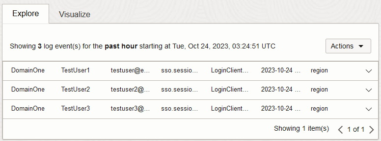

Successful Logins, a consulta teria uma aparência semelhante à abaixo.
Clique em Pesquisar para usar a consulta atualizada. Se não retornar nenhum resultado, talvez seja necessário modificar o filtro de tempo.

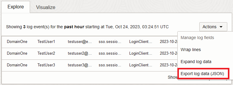

Qualquer resultado retornado pode ser exportado clicando em Exportar dados de log (JSON) no menu suspenso Ações acima dos resultados.
Observação: os relatórios do Oracle Identity Cloud Service suportados para download como um arquivo
CSV, enquanto essa exportação só suporta exportaçãoJSON, no entanto, as instruções selecionadas usadas nas consultas acima nivelam oJSONem um único objeto com atributos, o que deve permitir que você converta entre a exportaçãoJSONeCSV, se necessário.

Para evitar a reinserção da consulta toda vez que desejar acessar esses relatórios, você pode aproveitar o recurso Pesquisa Salva do OCI Logging.
Depois de validar a consulta, clique em Salvar Pesquisa para permitir que a consulta seja reutilizada e incorporada no painel de controle.
Informe um nome para sua pesquisa, como 'Successful_Login_Report' ou similar, bem como uma descrição, e clique em Salvar.

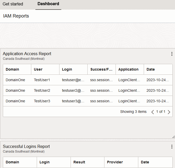

Além de acessar os relatórios do serviço OCI Logging, eles também podem ser disponibilizados por meio do recurso de painel de controle do OCI para permitir que os eventos do OCI IAM sejam revisados centralmente.
Navegue até a página de destino da Console do OCI, clique em Oracle Cloud no banner superior e, em seguida, troque para a exibição Painel de Controle.

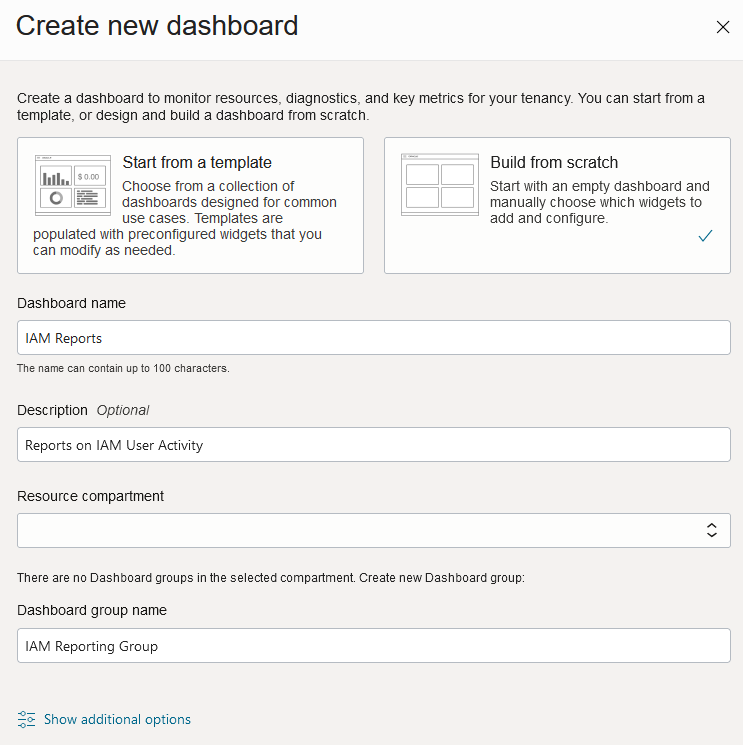

Crie um novo Painel de Controle para os Relatórios do OCI IAM clicando em Novo Painel de Controle.
Selecione Criar do Zero e adicione um nome e uma descrição apropriados.
Crie um novo Grupo de Painéis de Controle ou atribua esse Painel a um Grupo existente, se apropriado.

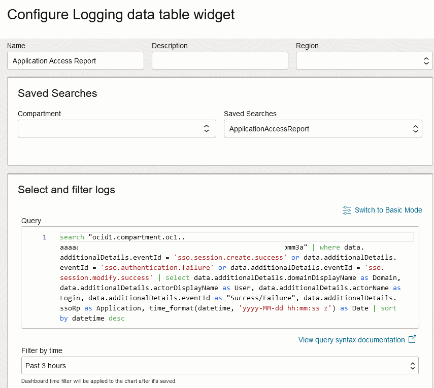

Clique em Adicionar Widget, selecione Tabela de Dados de Registro em Log e clique em Configurar no novo widget.
Forneça um Nome apropriado e selecione sua Busca salva. Adicione um período padrão apropriado.
Modifique o layout e adicione outras Pesquisas Salvas conforme apropriado.
