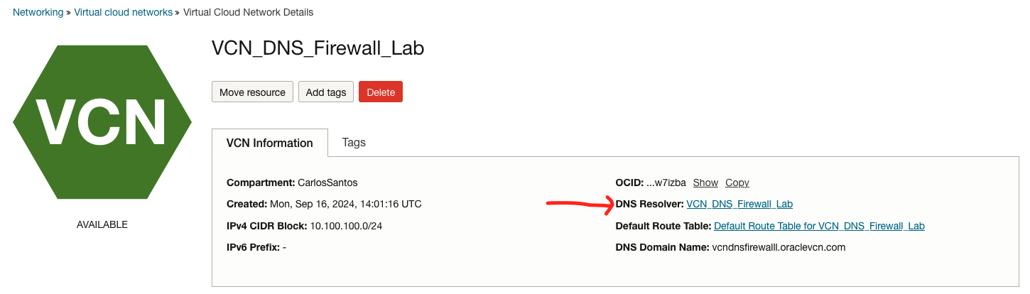

Tarefa 1: Localizar o Resolvedor de DNS na Console do OCI
Certifique-se de que você já tenha criado uma VCN e clique no nome da VCN. Na página Detalhes da Rede Virtual na Nuvem, clique em Resolvedor de DNS.

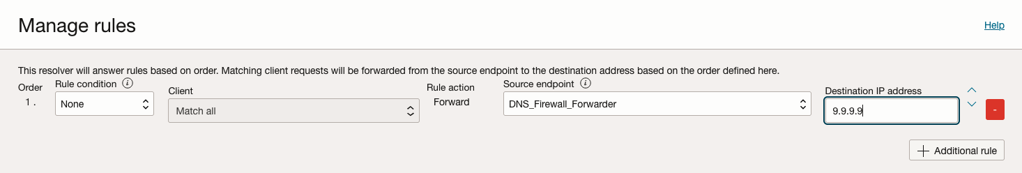

Em Recursos, clique em Regras e Gerenciar Regras.
Na página Gerenciar regras, especifique as informações a seguir.
Condição da Regra: Selecione Nenhum, isso criará um cliente Corresponder a todos, o que significa que todas as consultas não resolvidas nas views privadas ou pelas regras anteriores serão desviadas para o encaminhador do resolvedor e não serão resolvidas pelo resolvedor público da Internet do OCI.
Ponto de Origem: Selecione o ponto final do encaminhador criado na Tarefa 2.
Endereço IP de Destino: Usamos os servidores DNS Quad9
9.9.9.9

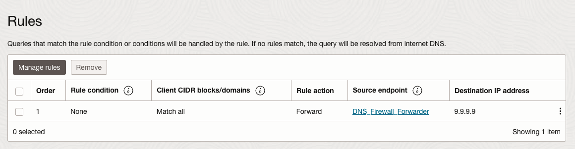

Clique em Salvar alterações e aguarde alguns minutos para que o resolvedor seja atualizado.
Todas as suas consultas de instância são enviadas para o serviço Firewall DNS Quad9 e bloqueadas se alguma instância tentar se conectar a um IP malicioso.

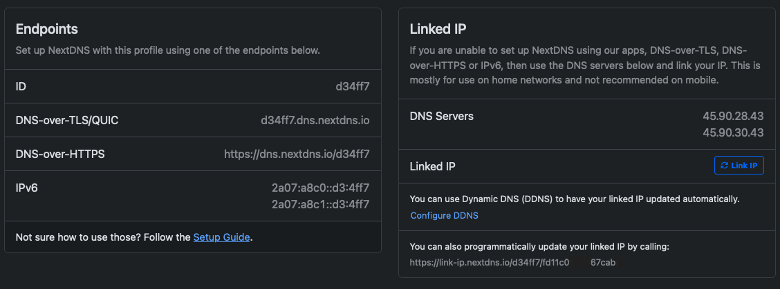

Agora, clique em Configurar e podemos ver que há diferentes pontos finais, IPv4, IPv6, DoT (DNS sobre TLS) e DOH (DNS sobre HTTP).

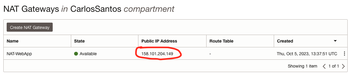

Neste tutorial, usaremos IPv4, e temos IPs específicos para seus resolvedores, só precisamos vincular nosso endereço IP, para que NextDNS saiba de onde as consultas estão vindo, para que eles possam registrá-las em seu perfil.
Para isso, precisamos fazer login em uma das instâncias com acesso à Internet (por meio de NAT) e executar o comando a seguir para vincular o IP ao perfil.
[opc@linux-lab ~]$ curl https://link-ip.nextdns.io/d34ff7/fd11c0xxxxx67cab 158.101.204.149[opc@linux-lab ~]$
Clique em Mostrar Opções Avançadas, IP Vinculado e obtenha o link correto para seu perfil.
O script retornará o IP do Gateway NAT do OCI, que é usado pelo resolvedor de DNS do OCI para fazer todas as consultas.

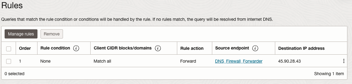

Só precisamos fazer uma última alteração na regra do resolvedor para apontar para o IP IPv4 do resolvedor NextDNS.
Na página do resolvedor de VCN, clique em Regras e exclua a regra que adicionamos anteriormente e crie uma nova apontando para o IP
45.90.28.43
.Depois que o resolvedor de DNS do OCI for atualizado com essa alteração, todas as instâncias internas que fizerem consultas de DNS nessa VCN usarão o serviço de firewall NextDNS.

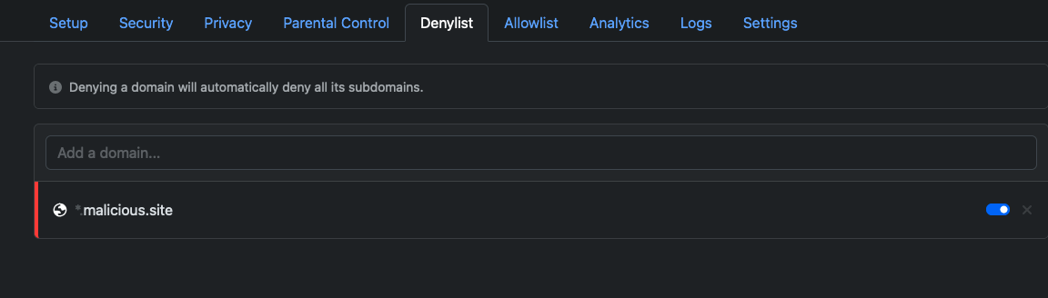

Criar uma Lista de Negação
Vamos criar uma lista de negação e verificar se ela funciona. Vá para a console NextDNS, selecione o perfil criado e clique em DenyList. Adicione o domínio
malicious.site
e clique em Enter.Na instância interna, tente resolver o IP deste domínio.
[opc@linux-lab ~]$ dig +short A malicious.site 0.0.0.0
Como esperado, a consulta não é resolvida para nenhum IP e
0.0.0.0
é retornado, além disso, a consulta foi registrada.A guia Análise começa a mostrar informações sobre todas as consultas feitas nesse perfil. A partir de agora, todas as consultas feitas por instâncias internas dentro da sua VCN usarão a regra do resolvedor para encaminhar consultas ao firewall DNS.
