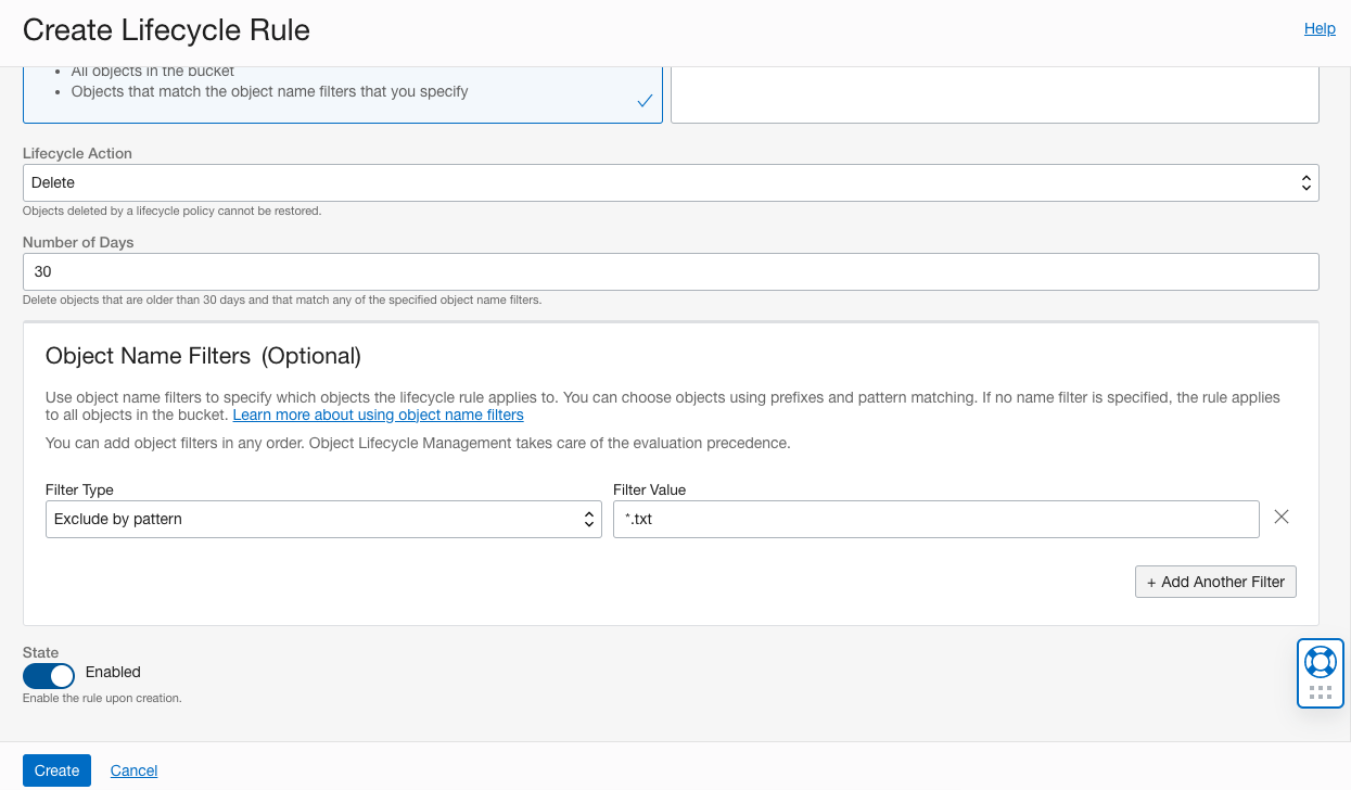

Criar uma regra de ciclo de vida de exclusão em massa por Correspondência Inversa de Padrões (Exclusões)
Na Console do OCI, você pode especificar Filtros de Nome de Objeto para excluir objetos por correspondência de padrão inverso (exclusão) - ou seja, excluir todos os objetos, exceto aqueles que correspondem ao padrão. A captura de tela abaixo mostra uma regra de ciclo de vida que excluirá tudo, exceto os tipos de arquivo .txt
Você também pode excluir todos os arquivos, exceto aqueles que correspondem a um padrão específico da CLI do OCI.

Por exemplo, o comando da CLI do OCI cria/atualiza uma regra de ciclo de vida que excluirá cada objeto, exceto os tipos de arquivo .txt.
oci os object-lifecycle-policy put --bucket-name test-bucket-1 --items '[
"action": "DELETE",
"isEnabled": true,
"name": "lifecycle-rule-delete-all",
"objectNameFilter": {
"exclusionPatterns": [
"*.txt"
"inclusionPatterns": [],
"inclusionPrefixes": []
"target": "objects",
"timeAmount": 10,
"timeUnit": "DAYS"
