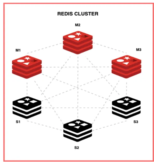

O Redis Cluster oferece alta disponibilidade e dimensionamento horizontal. Ele divide os dados em shards, distribuídos entre vários nós. Cada shard tem um nó primário e réplicas para tolerância a falhas. Isso permite que o Redis Cluster lide com conjuntos de dados maiores e maior throughput de gravação.
A imagem a seguir mostra um cluster de 3 nós contendo 3 nós como principal (M1, M2 e M3), com cada nó tendo subordinado como (S1, S2 e S3). A configuração do subordinado é opcional para fornecer mais alta disponibilidade.
O Redis Cluster não usa hashing consistente, mas uma forma diferente de sharding, onde cada chave é conceitualmente parte do que chamamos de slot de hash. Existem 16384 slots de hash no Redis Cluster. Cada nó em um Cluster Redis é responsável por um subconjunto dos slots de hash; portanto, por exemplo, você pode ter um cluster com 3 nós, em que:
- O nó A contém slots de hash de 0 a 5500.
- O nó B contém slots de hash de 5501 a 11000.
- O nó C contém slots de hash de 11001 a 16383.

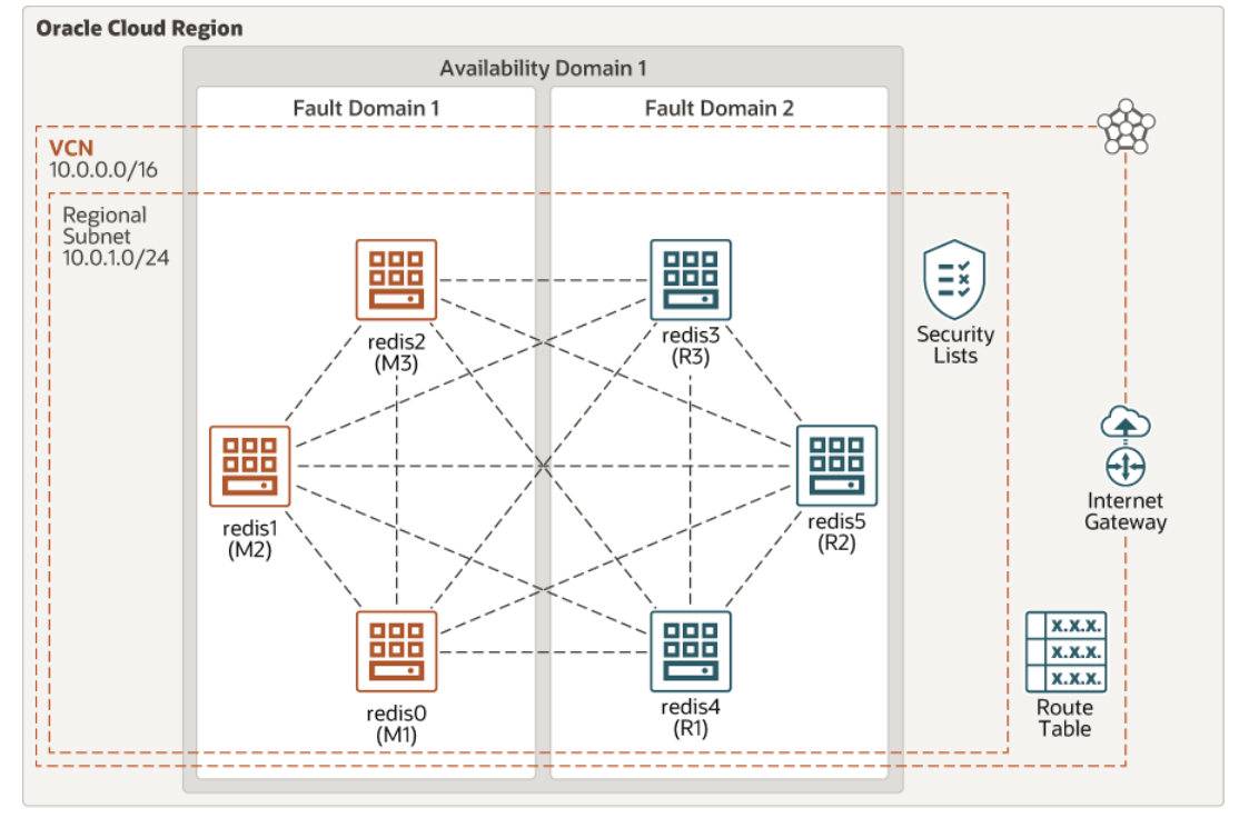

O cluster OCI Cache for Redis é um serviço Redis totalmente gerenciado que fornece recursos de armazenamento em cache de alto desempenho e baixa latência para acelerar os aplicativos.
Ele suporta acesso a dados em tempo real armazenando dados acessados com frequência na memória, o que reduz a carga em sistemas de back-end e melhora a capacidade de resposta geral.
Ele suporta dois modos de cluster, clusters fragmentados e clusters não fragmentados.
Os clusters não fragmentados são configurados com um nó principal e um ou mais nós de réplica, com os dados duplicados em cada nó.
Os clusters com shards têm três ou mais shards, com os dados divididos entre os shards do cluster, de modo que cada shard contenha parte dos dados. Cada shard é como um cluster, com um nó primário e até quatro nós de réplica.
Os clusters com sharding não têm pontos finais principais ou de réplica no nível do cluster, como os clusters não com sharding. Em vez disso, cada shard tem um ponto final privado que você pode usar ao estabelecer conexão com o cluster.

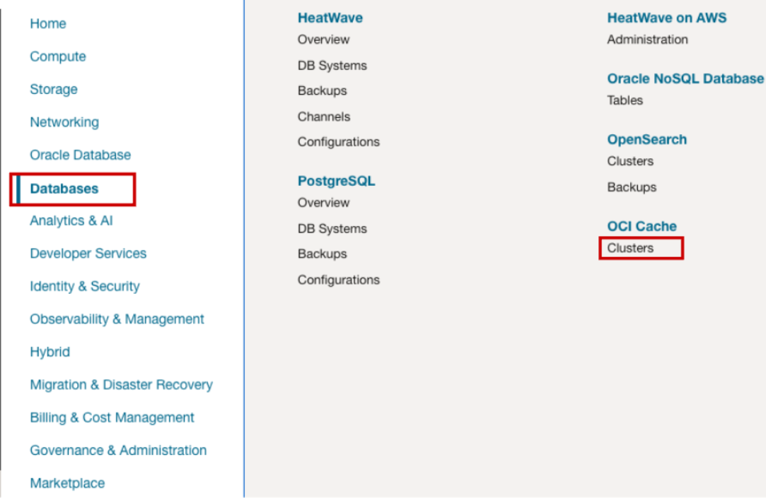

Faça log-in na Console do OCI, navegue até Database, OCI Cache e clique em Clusters.

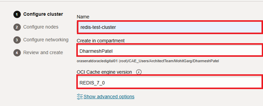

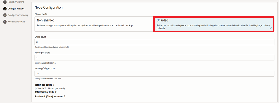

Selecione o Nome do cluster, Criar no compartimento e a versão do mecanismo de Cache do OCI.
Selecione Modo de cluster, Contagem de shards, Nó por Shard e Memória por nó.

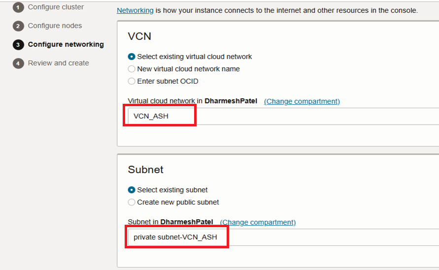

Selecione VCN e Sub-rede.

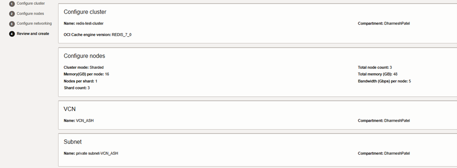

Verifique e clique em Criar cluster.

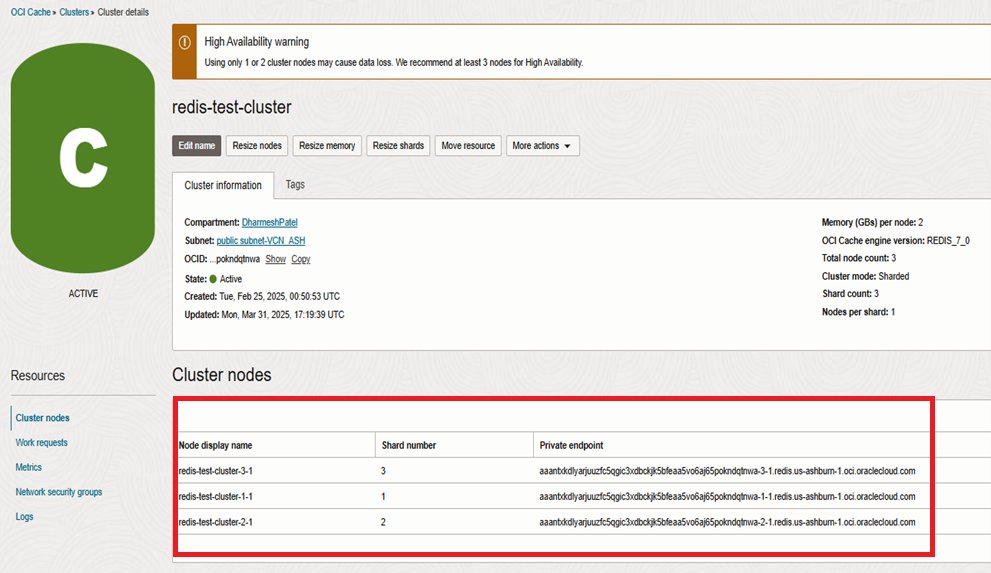

Depois que o provisionamento do cluster do OCI for concluído, ele deverá se parecer com a imagem a seguir. Podemos ver três nós de cluster e Ponto final privado.

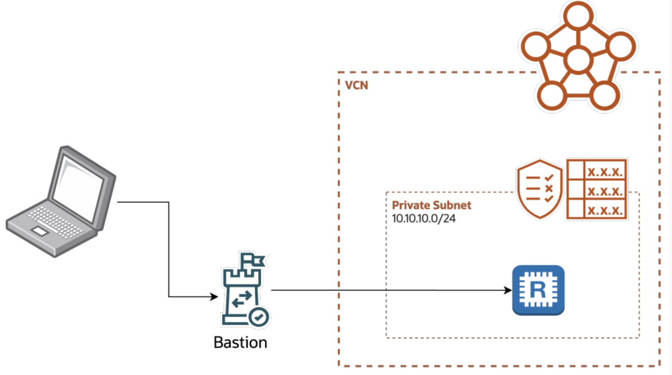

O OCI Cache é SaaS; não haverá acesso direto ao host Redis. Para estabelecer conexão com o OCI Cache, precisamos criar uma instância de salto ou um host do OCI Bastion na sub-rede pública para acesso seguro a clusters dentro da mesma VCN e sub-rede.

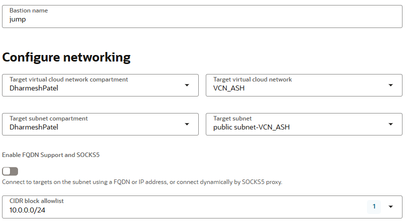

Provisionar Bastion/Jump no OCI
Vá para a Console do OCI, navegue até Identidade e Segurança e clique em Bastions.
Selecione compartimento, VCN, sub-rede, lista de permissões de blocos CIDR e clique em Criar bastion.
