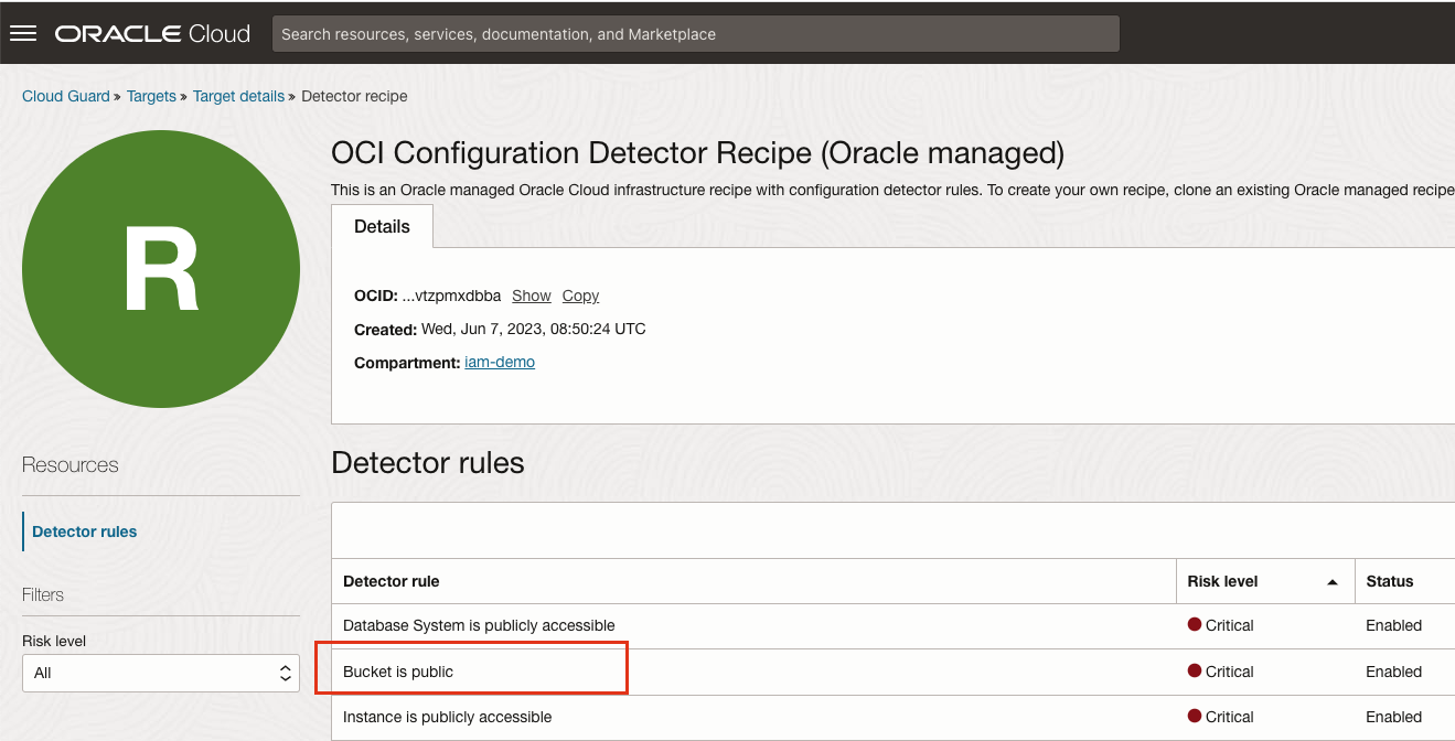

Da mesma forma, você pode identificar outras regras do detector que talvez queira definir o escopo das regras do detector. Por exemplo, a regra do detector "Bucket is public" que detecta se o bucket é público e o Cloud Guard o tornará privado na detecção por regra do respondedor. No entanto, você pode ter um bucket público que hospede documentos públicos e deseja que o Cloud Guard crie problema para esse bucket.

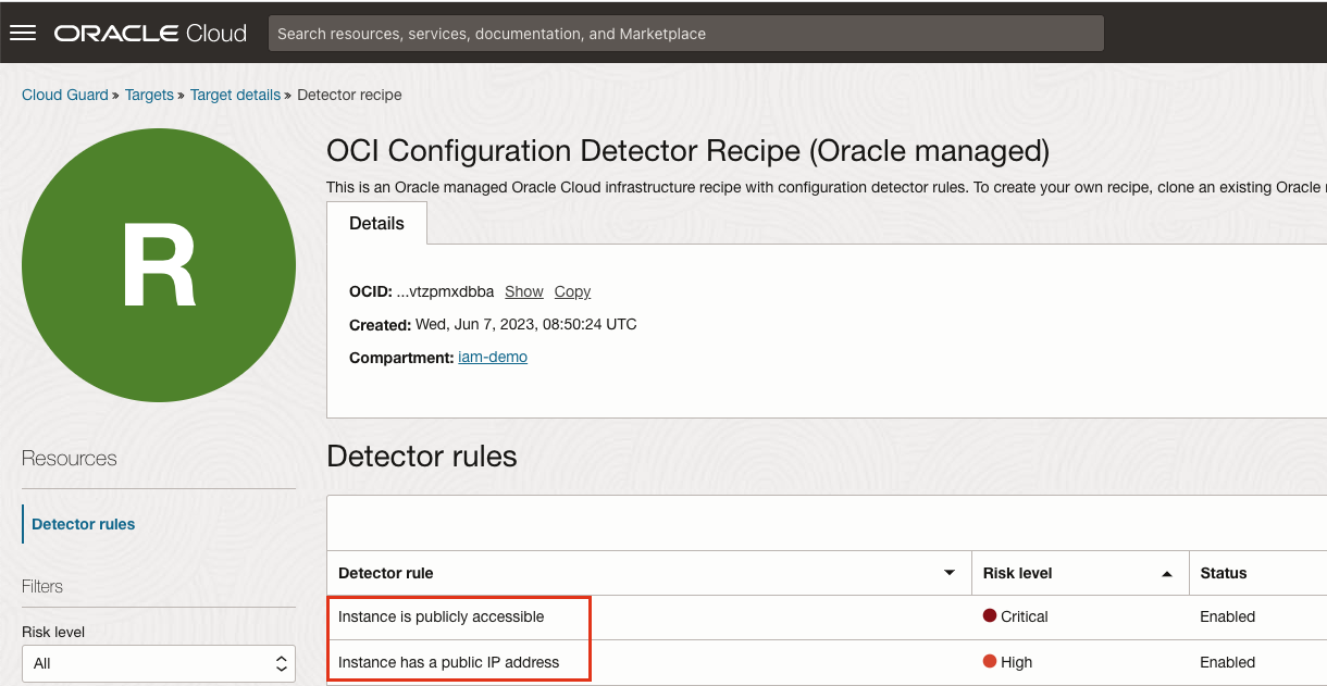

Navegue até Cloud Guard, Destinos, (nome-alvo), Detalhes do destino, Receita do detector, Receita do Detector de Configuração do OCI (gerenciada pela Oracle).
Observação: se você clonou a receita do detector pronta para uso, navegue até ela. Em nosso exemplo, vamos adicionar uma condição à regra do detector "A instância tem um endereço IP público".
Em regra do detector, procure Instância e você verá regras do detector relacionadas à instância

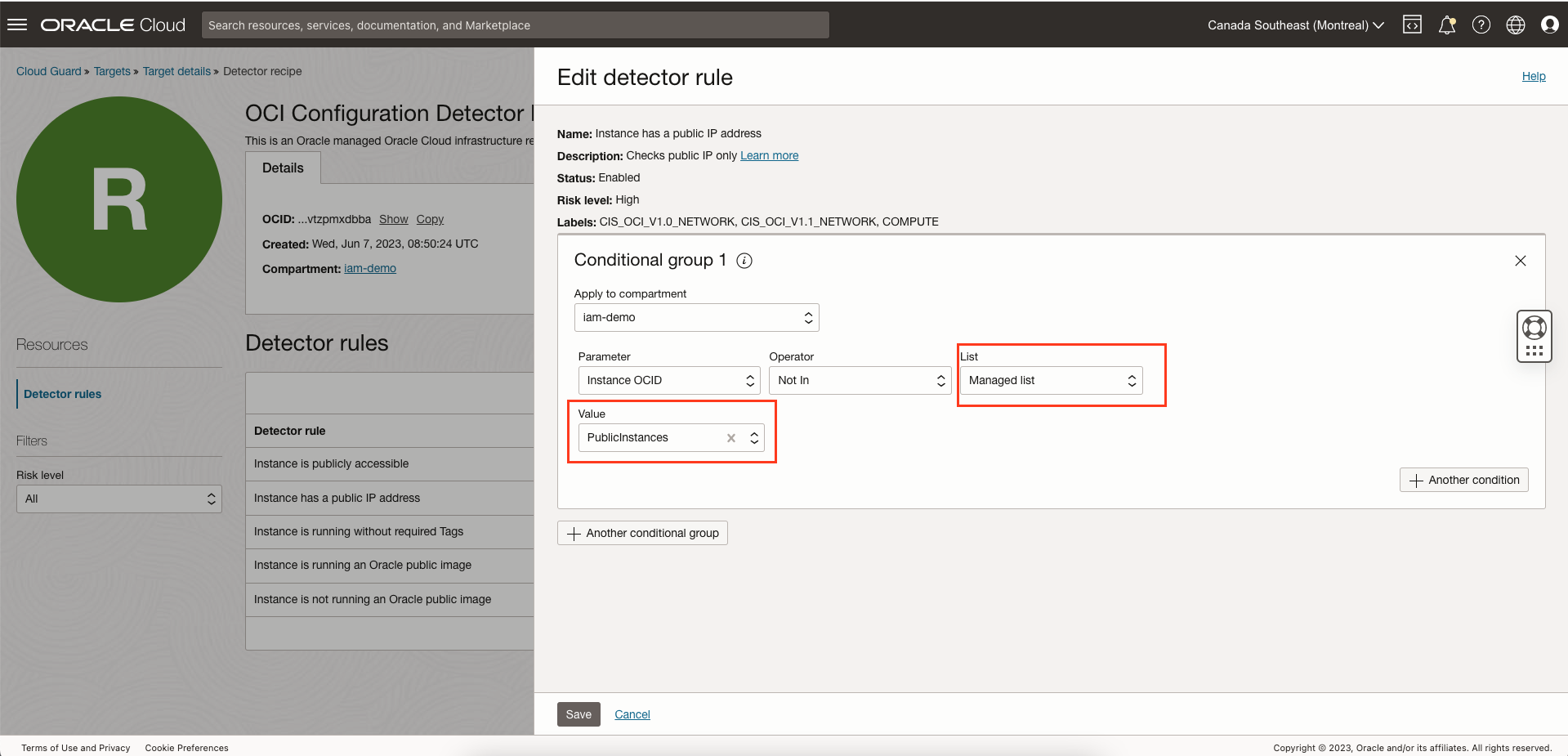

Edite a regra do detector clicando nos três pontos à direita. Em um grupo condicional:
Selecione o compartimento no qual aplicar essa regra, em nosso exemplo
iam-demo. -
Selecione o parâmetro na lista, em nosso exemplo,
instance OCID. -
Selecione o operador, em nosso exemplo "não está" porque queremos que o Cloud Guard detecte uma das instâncias com IP público.
Selecione a lista personalizada na lista. Você também verá a lista gerenciada que será abordada na próxima etapa.
Se você tiver mais de uma instância de computação com o IP público que deseja excluir, adicione outra condição.
Informe o OCID da instância e salve.
Observação: A lista de parâmetros é específica das regras do detector. Cada regra terá parâmetros comuns e alguns específicos às regras. Várias condições em um grupo condicional usam AND lógico.

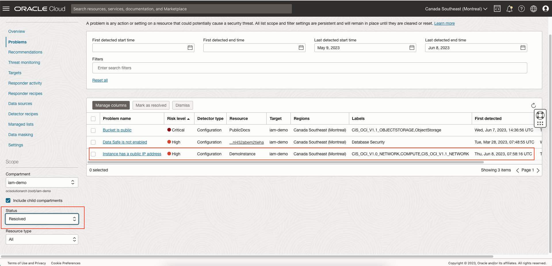

Exiba o problema resolvido. Depois que as alterações forem salvas, após um curto período, o Cloud Guard detectará a alteração e resolverá automaticamente os problemas existentes para a instância de computação, marcando o problema como resolvido. É possível visualizar isso na lista de problemas resolvidos.

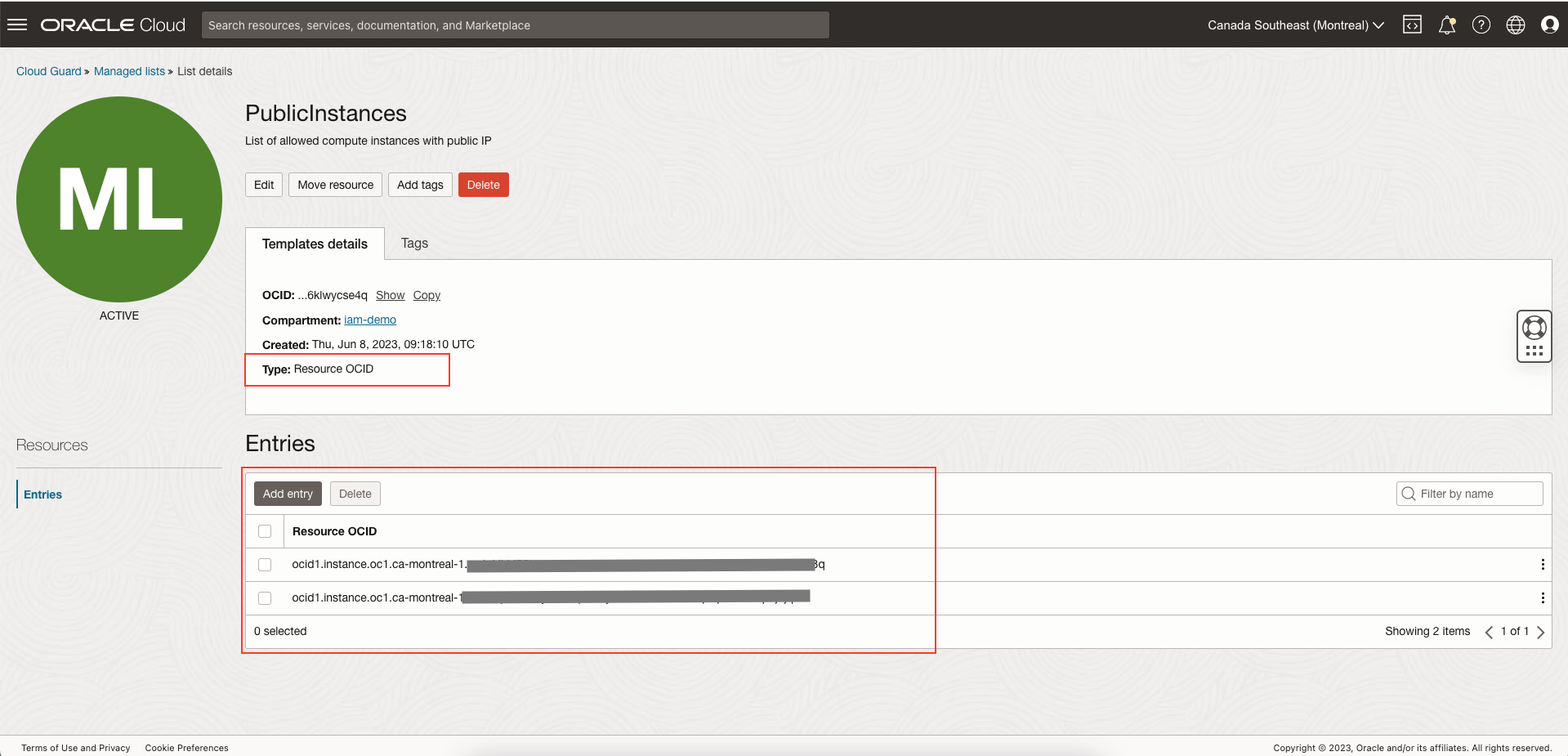

Crie uma lista gerenciada.
Observação: em nosso exemplo, temos algumas instâncias de computação que têm permissão para ter IP público. Portanto, criamos uma lista gerenciada chamada "PublicInstances" do tipo OCID do Recurso e adicionamos o OCID de todas as instâncias de computação que podem ter IP público. Consulte este documento em como criar uma lista gerenciada.
Use a lista gerenciada nas regras do detector em vez de adicionar os valores estaticamente.
Observação: em nosso exemplo, editamos a regra do detector "Instância tem IP público" alterada da lista personalizada para a lista gerenciada e especificamos o nome da lista como "PublicInstance". A lista gerenciada facilita a adição/exclusão do OCID da instância de um local, em vez de editar a regra do detector.
