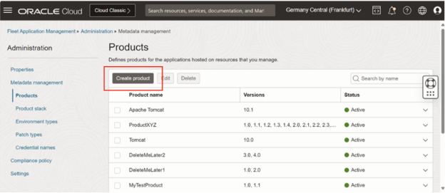

Tarefa 1: Criar um Produto
  1. Faça log-in na Console do OCI, navegue até Observabilidade e Gerenciamento e selecione Gerenciamento de Aplicativos de Frota.
  2. Clique em Administração.

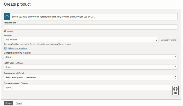

  3. Em Gerenciamento de metadados, clique em Produtos e em Criar produto.
    Criação de Produto 1
  4. Insira as informações a seguir para o novo produto.
    • Nome do Produto: Informe o nome do produto, evitando informações confidenciais, como chaves, etc.
    • Versão(ões): Informe a versão.
    • Tipos de Patch (Opcional): Selecione o tipo de patch.
    • Produtos compatíveis (Opcional): Adicione produtos compatíveis.
    • Componentes (Opcional): Selecione os componentes.
    • Nomes da credencial (Opcional): Selecione o nome da credencial.
    Criação de Produto 2

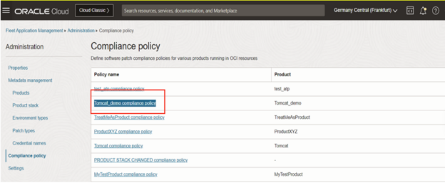

Tarefa 2: Definir uma Regra de Política de Conformidade de Patches
Uma política de conformidade de patch de software é criada automaticamente para cada novo produto. A política padrão não contém regras de política. Você pode editar a política para adicionar regras para especificar a condição a ser avaliada se um destino específico é compatível (se verdadeiro) ou não compatível (else). Você pode usar vários atributos de produto para definir as regras, como versão do produto, tipo de patch, severidade do patch, critérios de seleção de patch e período de tolerância. O status de conformidade do patch será reportado como indeterminado se você não criar regras de política.

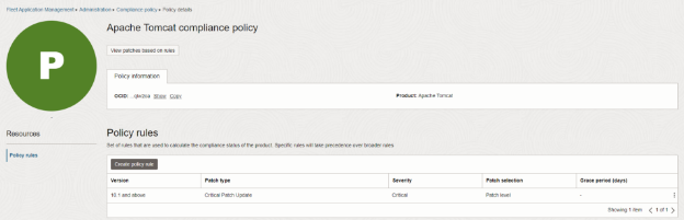

  1. Vá para a Console do OCI, navegue até Administração e clique em Política de Conformidade.
  2. Selecione a política de conformidade do produto que você precisa modificar. (Sintaxe: Política de Conformidade do Nome do Produto).
  3. Clique em Criar regra de política.
  4. Informe a versão do produto e outros atributos a serem usados na condição.
    Regra da Política de Conformidade 1
    Por exemplo, as regras de política podem ter a seguinte definição:
    • Nome da regra: Digite Apache Tomcat.
    • Versão do Produto: Selecione 10.1 e superior.
    • Tipo de patch: Selecione Patch Crítico.
    • Severidade: Selecione CriticalPatch.
    • Seleção de patch: Selecione Nível de Patch.
    Regra da Política de Conformidade 2

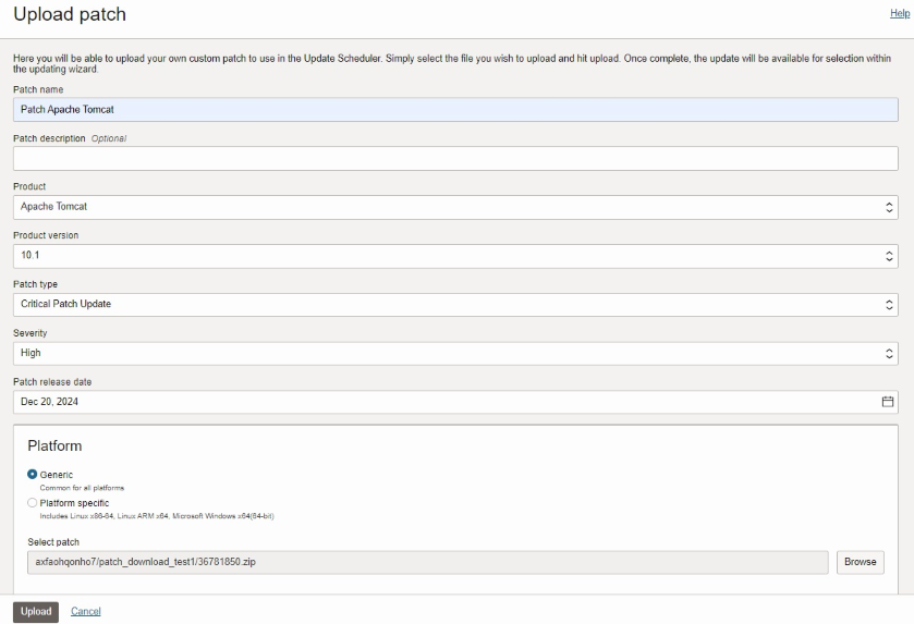

Tarefa 3: Criar Metadados de Patch e Fazer Upload do Patch
Crie os metadados de patch para tornar a aplicação de patch futura mais fácil para o produto adicionado. Em seguida, faça upload dos patches disponíveis para o OCI Object Storage. Dependendo da tecnologia e dos tipos de patches disponíveis para seu novo produto, você pode fazer upload de um patch genérico ou de pacotes específicos para diferentes configurações do sistema operacional.
  1. Vá para a Console do OCI, navegue até Fleet Application Management, clique em Lifecycle Management e, em seguida, Patches.
  2. Clique em Fazer Upload do Patch.
  3. Digite as seguintes informações.
    • Nome do patch: Informe um nome.
    • Produto: Selecione um produto.
    • Severidade: Selecione uma severidade.
    • Selecione Patches dependentes para especificar os patches dependentes que serão corrigidos com o patch atual. Por exemplo, no caso do Apache Tomcat, o patch a seguir pode ser baixado como apache-tomcat-10.1.25.tar.gz a partir daqui: Repositório Central: org/apache/tomcat/tomcat/10.1.25.

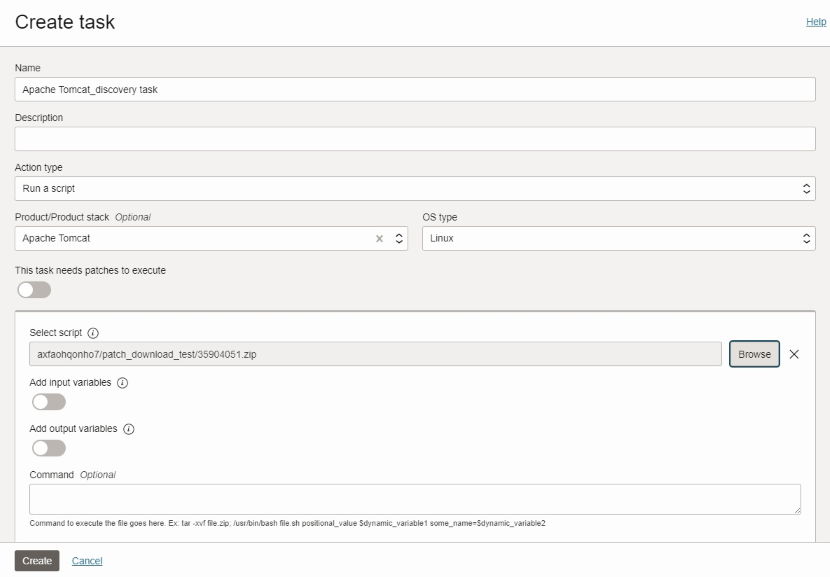

Tarefa 4: Criar um Manual de Descoberta para um Produto
O serviço usa um manual de descoberta para identificar o software e a versão do produto adicionado. Por exemplo, no caso do Apache Tomcat, o script de runbook em Python para descobrir e coletar detalhes sobre instâncias do Apache Tomcat em um sistema pode ser o seguinte:
Tarefas no Script do Manual de Descoberta

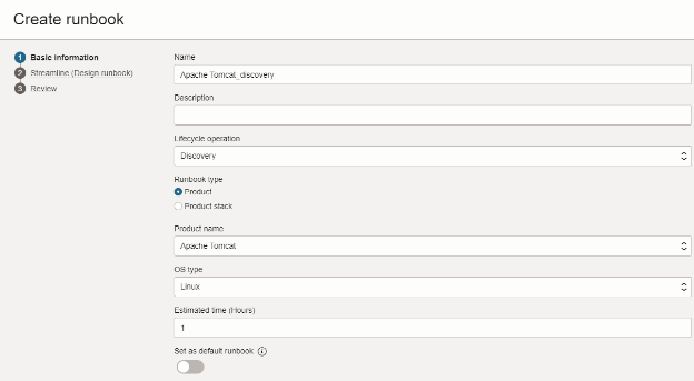

Para criar um runbook, siga as etapas:
  1. Vá para a Console do OCI, navegue até Fleet Application Management e clique em Ações e Controles.
  2. Clique em Runbooks e Criar runbook.
  3. Digite Nome, Descrição, Operação do ciclo de vida, Tipo de runbook e selecione Tipo de sistema operacional e Tempo de conclusão estimado.

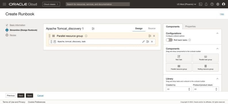

    Criação de Manual 1
  4. Crie seu runbook usando o designer visual, faça upload de um arquivo YAML ou JSON ou faça referência ao seu script de automação existente por meio de tarefas de script Bash ou Python dentro do runbook. Por exemplo, a amostra fornecida é um manual para descobrir o Apache Tomcat.
    Criação de manual 2

      "isDefault": false,
      "estimatedTime": "1",
      "lifecycleState": "INACTIVE",
      "lifecycleDetails": "{\"subState\":\"DRAFT\",\"message\":\"Draft runbook\"}",
      "timeCreated": "2024-11-19T13:03:20.376Z",
      "timeUpdated": "2024-11-19T13:03:20.376Z",
      "associations": {
        "tasks": [
            "stepName": "Apache\_Tomcat\_discovery\_task",
            "associationType": "TASK",
            "taskRecordDetails": {
              "scope": "LOCAL",
              "executionDetails": {
                "executionType": "SCRIPT",
                "variables": null,
                "content": {
                  "sourceType": "OBJECT\_STORAGE\_BUCKET",
                  "namespaceName": "xxxxxx",
                  "bucketName": "demo\_bucket",
                  "objectName": "apache\_tomcat\_discovery\_demo.zip",
                  "checksum": "xxxxxxxxxxxxx"
                "command": "unzip -o -q apache\_tomcat\_discovery\_demo.zip; chmod +x apache\_tomcat\_discovery.py ; python apache\_tomcat\_discovery.py",
                "credentials": []
              "description": null,
              "platform": "Apache Tomcat",
              "isCopyToLibraryEnabled": false,
              "osType": "LINUX",
              "properties": {
                "numRetries": 0,
                "timeoutInSeconds": 3000
              "isDiscoveryOutputTask": true,
              "isApplySubjectTask": false,
              "name": "Apache Tomcat\_discovery\_task"
            "stepProperties": {
              "runOn": null,
              "condition": null,
              "actionOnFailure": "ABORT",
              "pauseDetails": null,
              "notificationPreferences": null
            "outputVariableMappings": []
        "groups": [
            "type": "PARALLEL\_RESOURCE\_GROUP",
            "name": "Parallel\_resource\_container",
            "properties": {
              "runOn": null,
              "condition": null,
        "executionWorkflowDetails": {
          "workflow": [
              "groupName": "Parallel\_resource\_container",
              "steps": [
                  "type": "TASK",
        "rollbackWorkflowDetails": null,
        "version": "1.0"
      "compartmentId": "xxxxxx",
      "region": "xxxxxxx",
      "freeformTags": {},
      "definedTags": {
        "Oracle-Tags": {
          "CreatedBy": "xxxxxx",
          "CreatedOn": "2024-11-08T15:48:59.329Z"
      "systemTags": {}
  6. Adicione mais tarefas para personalizar seu runbook conforme necessário.
