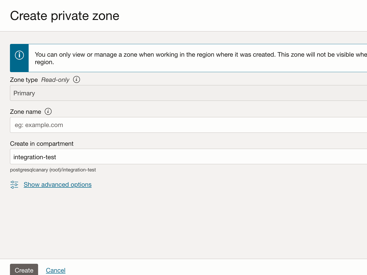

Alterne para a região de destino (Mumbai), digite DNS na barra de pesquisa e selecione Views Privadas.
A lista de VCN da região atual será exibida. Selecione a VCN em que o DRG já está configurado.
A lista de zonas DNS aparecerá, incluindo o FQDN do sistema de banco de dados em Mumbai.
Adicione uma entrada para o sistema de banco de dados remoto.
Clique em Criar Zona.
Em Nome da Zona, informe o FQDN do sistema de banco de dados na outra região (Ashburn).
Clique em Criar para adicionar a nova entrada de zona.

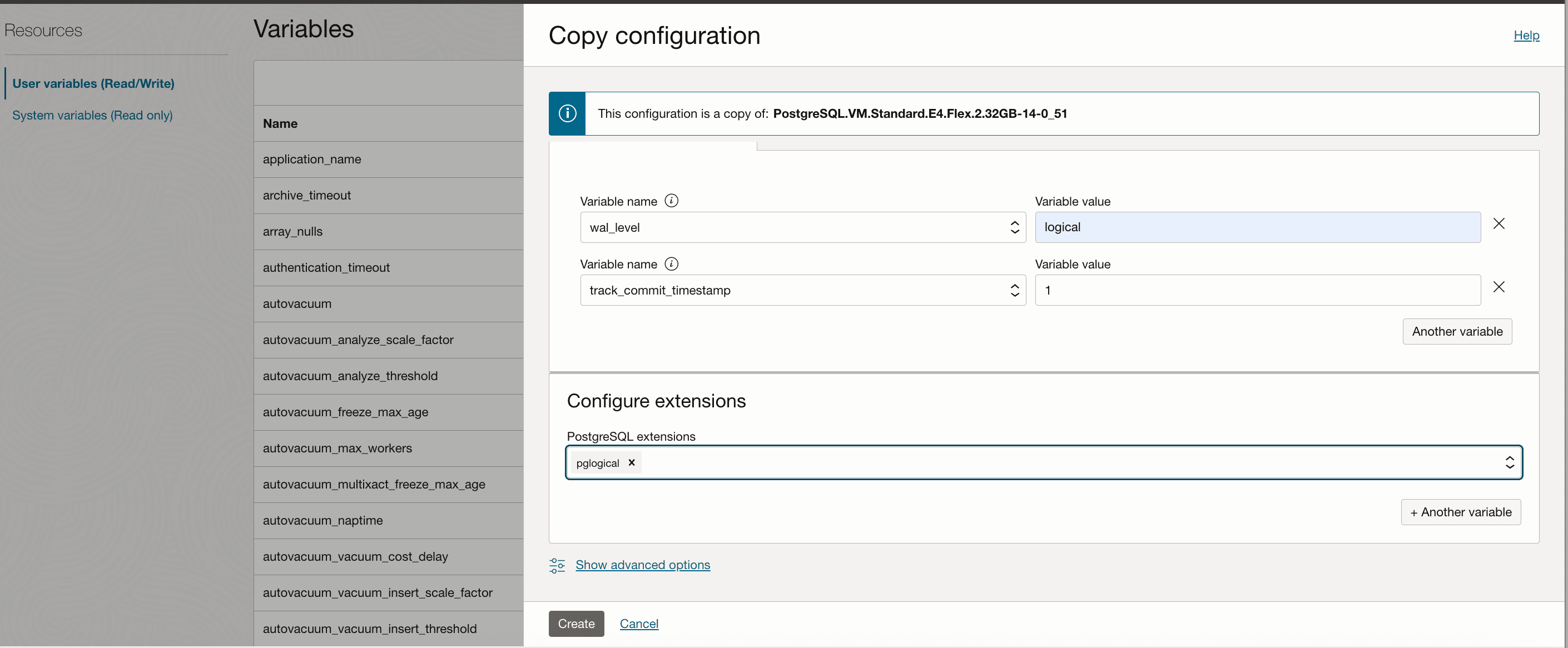

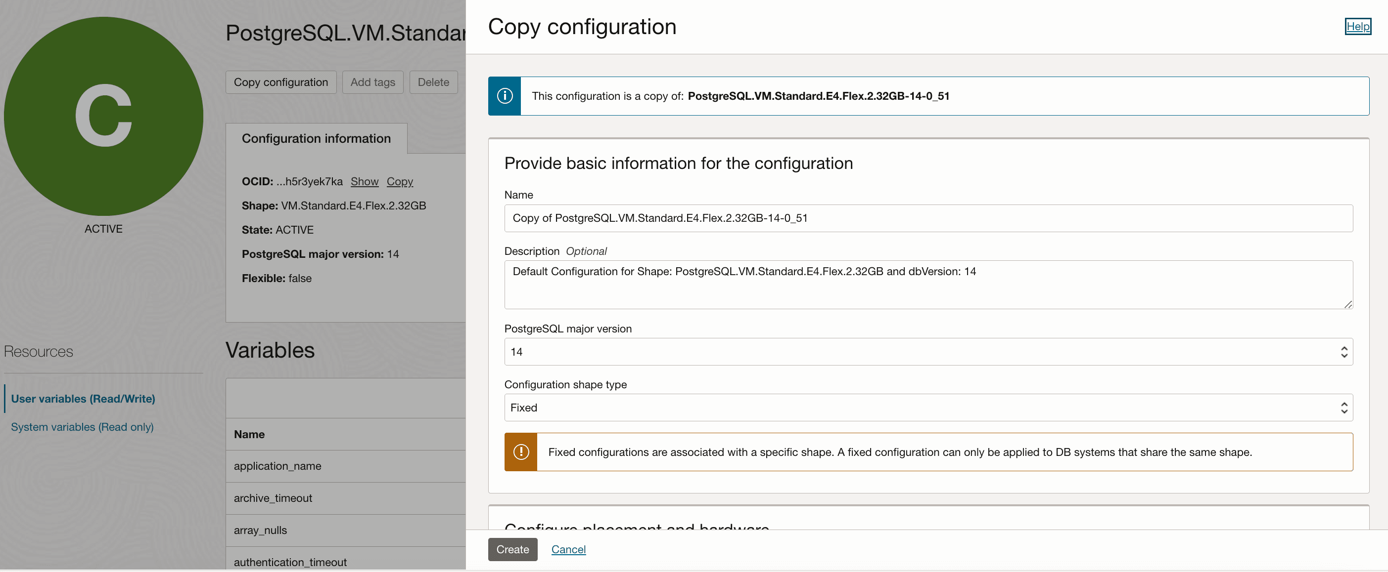

Na região Ashburn, faça log-in na Console do OCI, navegue até o banco de dados PostgreSQL, selecione seu sistema de banco de dados e modifique as definições de configuração acessando o arquivo de configuração.
Você será redirecionado para o arquivo de configuração completo. Selecione Copiar Configuração para continuar, o que exibirá a página a seguir.
Insira as informações necessárias com base em suas especificações. Em seguida, navegue até Variáveis do Usuário (Leitura/Gravação), clique em Adicionar Outra Variável e selecione Nome da variável como
wal_level
etrack_commit_timestamp
e Valor da variável comological
e1
, respectivamente. -
Em Configurar Extensões, selecione
pglogical
como extensões PostgreSQL. -
Clique em Criar para gerar o arquivo de configuração.

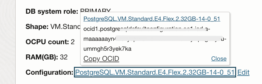

Navegue até o sistema de banco de dados, selecione Editar em Configuração e aplique a configuração criada anteriormente ao sistema de banco de dados.
O sistema de banco de dados mostrará o estado Atualizando. Aguarde até que ele se torne Ativo antes de continuar.

Se o erro a seguir ocorrer, isso indicará que os registros A precisam ser adicionados à VCN de destino. Para resolver, consulte a Tarefa 2.
ERROR: could not connect to the postgresql server: could not translate host name "primary.XXXXXXX.postgresql.xx-xxxxx-1.oci.oraclecloud.com" to address: Name or service not known
Para evitar qualquer falha de certificação, especifique
sslmode=verify-full and sslrootcert=/etc/opt/postgresql/ca-bundle.pem
na string ao criar assinaturas.could not connect to the postgresql server: connection to server at "primary.XXXXXXX.postgresql.xx-xxxxx-1.oci.oraclecloud.com" , port 5432 failed: SSL error: certificate verify failed
