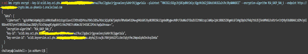

Criptografe usando a Chave RSA presente no vault da primeira região.
oci kms crypto encrypt --key-id <key_ocid> --plaintext <plaintext Base64 Encoded> --encryption-algorithm <Encryption Algorithm> --endpoint <Vault Crypto Endpoint>-
Para criptografar usando o algoritmo de criptografia de chave RSA, o parâmetro é obrigatório e os valores aceitos são RSA_OAEP_SHA_1, RSA_OAEP_SHA_256

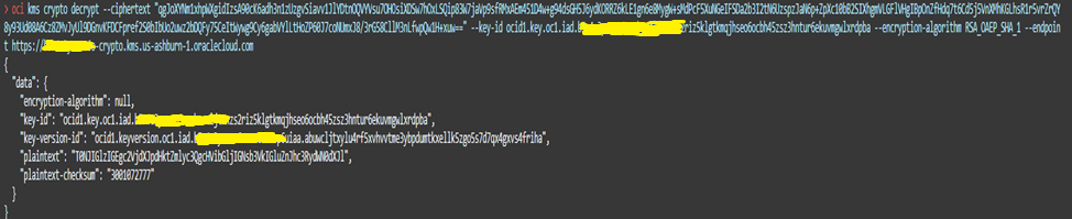

Decriptografar usando a Chave RSA presente no vault da segunda região.
oci kms crypto decrypt --key-id <key_ocid> --ciphertext <cipher text> --encryption-algorithm <Encryption Algorithm> --endpoint <Vault Crypto Endpoint>
