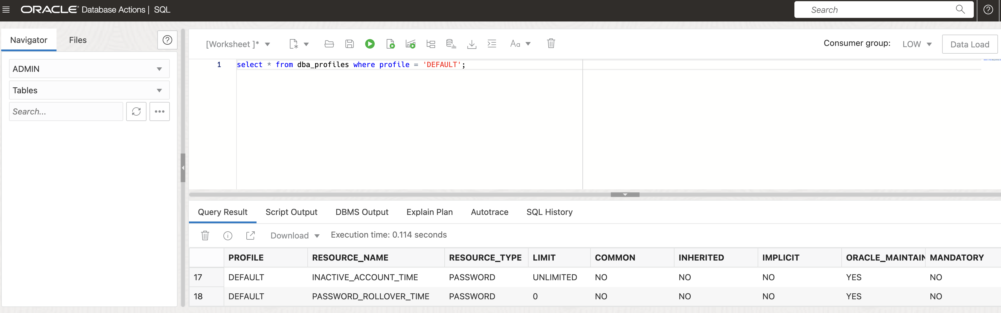

Abra a ferramenta Oracle SQL Developer Web e execute a consulta SQL a seguir para verificar os limites do perfil DEFAULT
select * from dba_profiles where profile = 'DEFAULT';
Na imagem a seguir, vemos que o perfil DEFAULT
tem muitos recursos e o limite (valor) de PASSWORD_ROLLOVER_TIME
é 0. Isso significa que o rollover gradual de senhas está desativado para o perfil DEFAULT
. O limite de recursos no perfil DEFAULT
pode ser alterado, mas criaremos um novo perfil para demonstrar esse recurso.

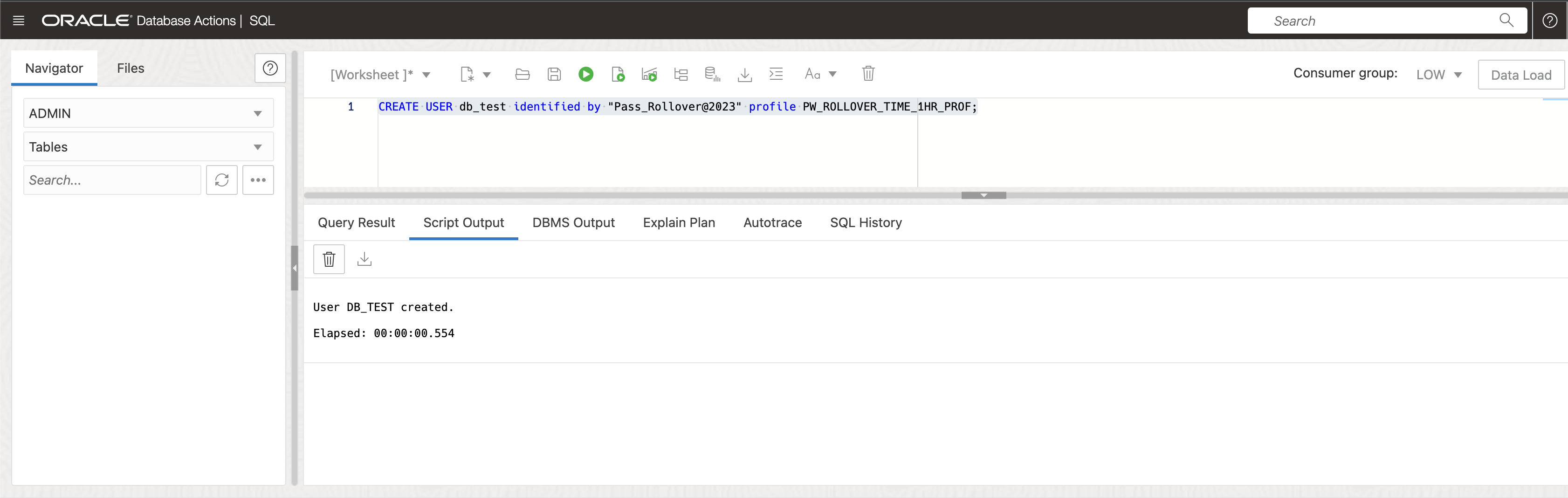

Execute a consulta SQL a seguir para criar um usuário chamado
db_test
.create user db_test identified by "Pass_Rollover@2023" profile = 'PW_ROLLOVER_TIME_1HR_PROF';

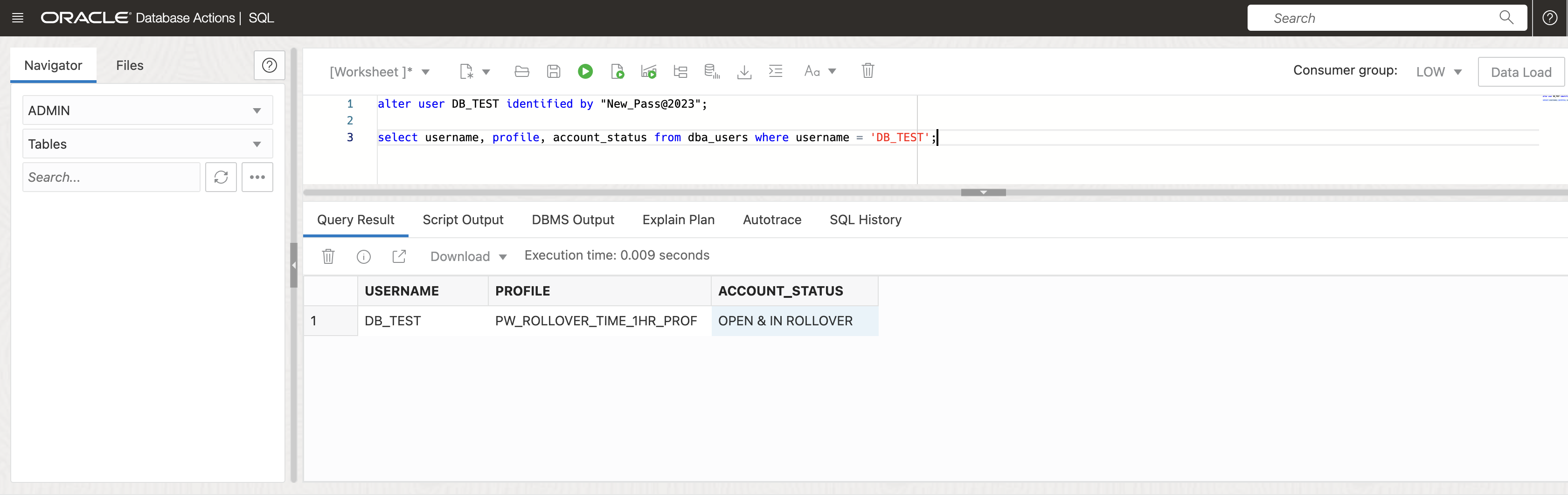

alter user DB_TEST identified by "New_Pass@2023";
Verifique o status da conta.
O status da conta agora mostra
IN ROLLOVER
, o que significa que a conta de usuárioDB_TEST
está atualmente em rollover e as senhas antiga e nova podem ser usadas para estabelecer conexão com o usuário por 1 hora. Após 1 hora, a senha antiga não será mais aceita e as conexões podem ser estabelecidas usando apenas a nova senha.

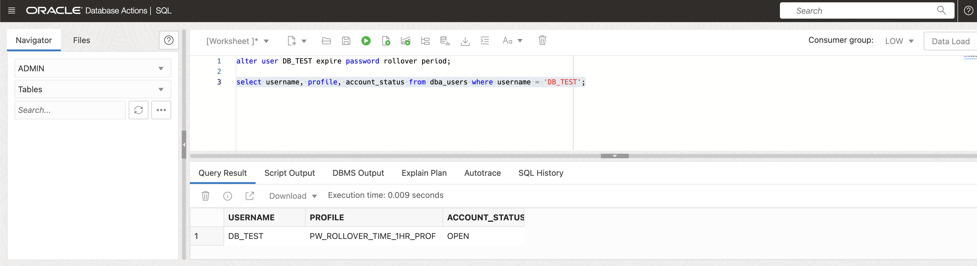

alter user DB_TEST expire password rollover period;
O status da conta foi alterado para
OPEN
e não podemos mais estabelecer conexão com o banco de dados usando a senha antiga. Portanto, quando um usuário está em rollover, como senhas novas e antigas, é funcional, o status da conta na tabelaDBA_USERS
éOPEN & IN ROLLOVER
e o status da conta é alterado paraOPEN
após o período de rollover expirar.
