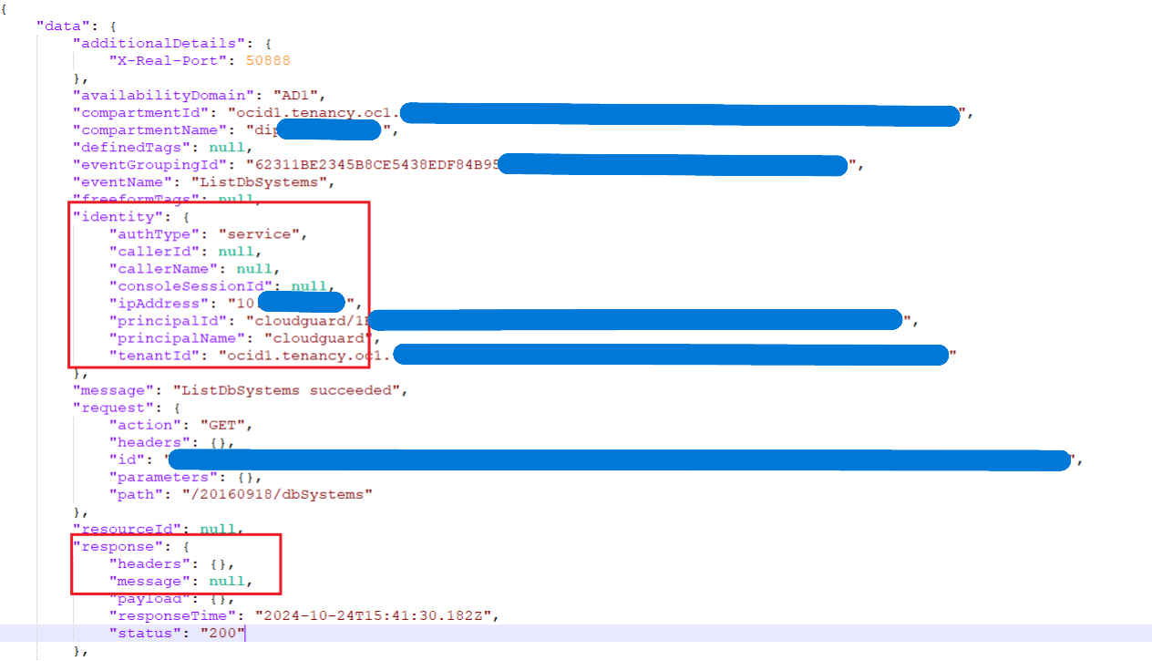

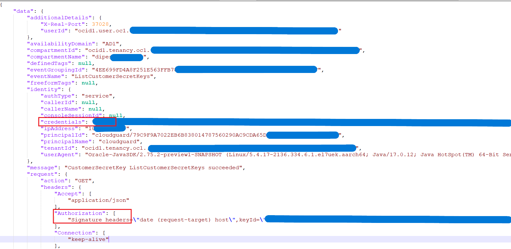

Tarefa 3: Validar Elemento de Redação no Log de Auditoria do OCI
Neste tutorial, estamos usando o log de auditoria como exemplo, mas você pode usar logs de serviço ou personalizados também no OCI Connector Hub para redação de dados. Verifique se os dados gravados no destino navegando até a seção Métrica depois de criar o conector. Para obter mais informações sobre métricas, consulte Referência de Métricas do Connector Hub.
  1. Na página Conectores, selecione o conector que contém as métricas com as quais você deseja trabalhar.
  2. Na página Detalhes do Conector, selecione Métricas.
  3. (Opcional) Filtre métricas por erro, latência, origem, destino ou tarefa.
    Você pode ver um exemplo de payload antes e depois do enriquecimento.
    • Antes da Ocultação:
      payload json antes da remoção
    • Após a redação;
      limpar payload json após remoção
