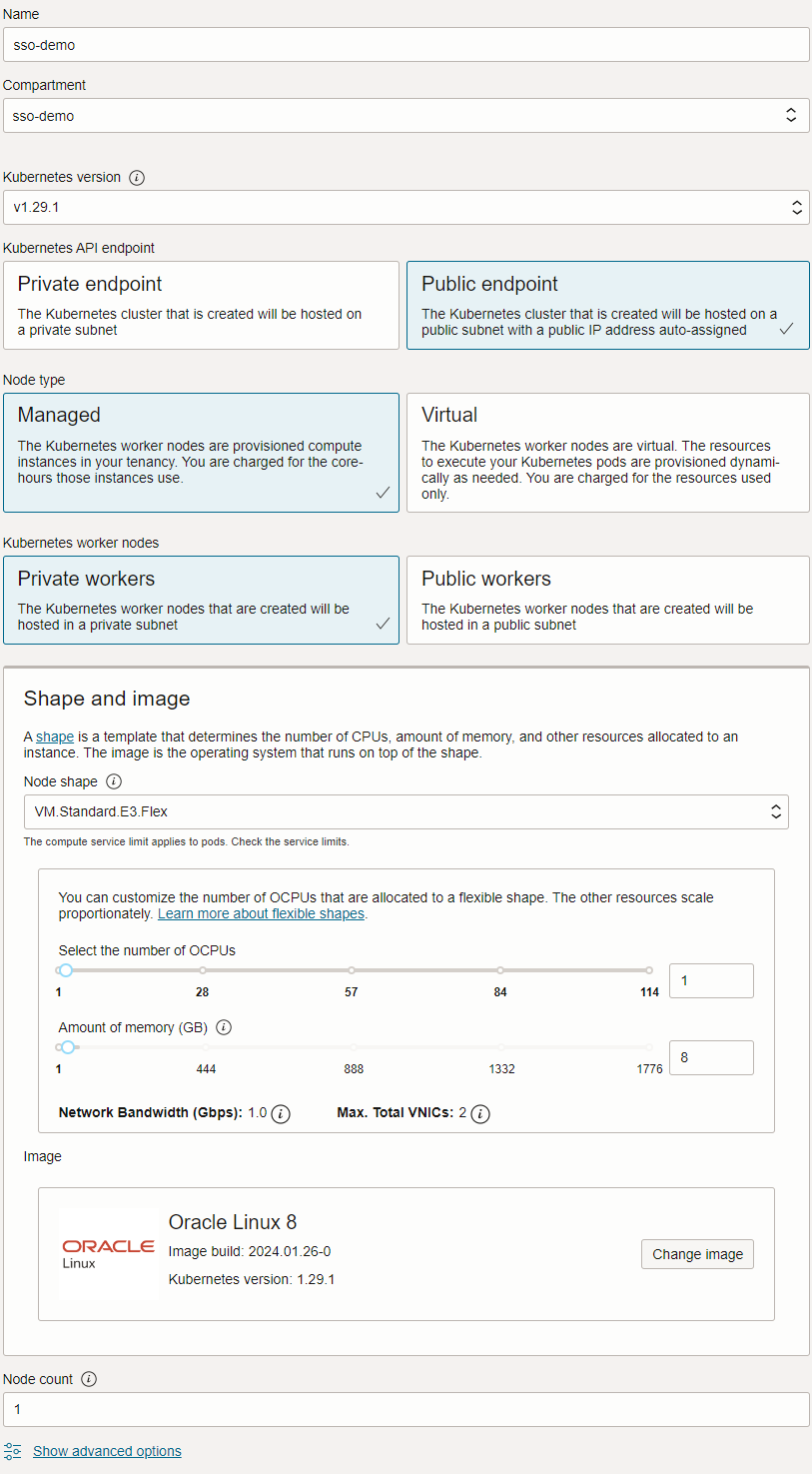

  3. Especifique as seguintes informações e clique em Próximo.
    • Nome: Informe o nome do cluster.
    • Versão do Kubernetes: Selecione a versão que você deseja usar.
    • Pontos finais da API Kubernetes: Selecione Ponto final público.
    • Tipo de nó: Selecione Gerenciado.
    • Nós de trabalho do Kubernetes: Selecione Trabalhadores privados.
    • Contagem de nós: 1.
    Criar Cluster
  4. Verifique e clique em Criar Cluster. Aguarde até que o cluster fique disponível.

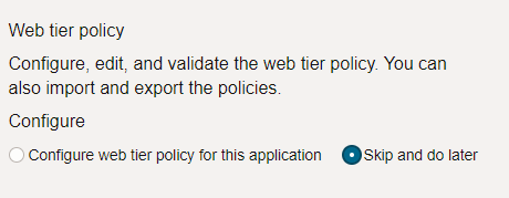

  6. Em Política da camada Web, selecione Ignorar e fazer mais tarde e clique em Finalizar.
    política da camada Web
