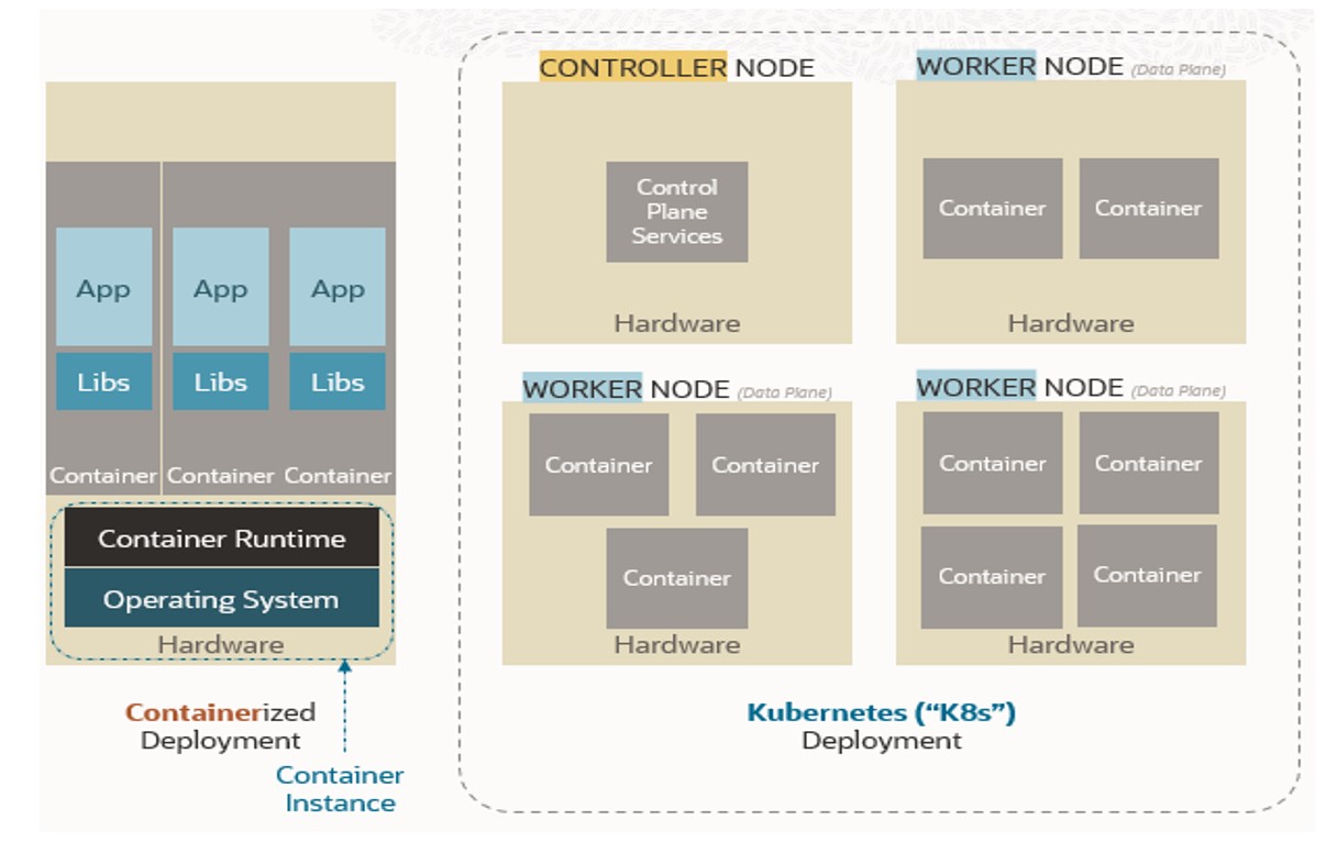

Os contêineres são um pacote de software que inclui um conjunto de códigos específicos do aplicativo, juntamente com as bibliotecas de tempo de execução e programa necessárias para suportar a execução confiável de um aplicativo. OS contêineres são configurados para serem executados dentro de um espaço do usuário dentro do Sistema Operacional (SO) do servidor subjacente. Essa arquitetura permite o desacoplamento dos serviços principais e a implantação leve de dependências de um aplicativo. Os benefícios da conteinerização de aplicativos incluem melhorias no isolamento da carga de trabalho, eficiência de recursos, escalabilidade e tolerância a falhas.
Para aproveitar a potência e a eficiência dos contêineres em escala, precisamos de algum tipo de ferramentas para interagir ou gerenciar nossas implementações baseadas em contêiner. O Kubernetes, também conhecido como K8s, é uma ferramenta de orquestração de contêiner de código aberto que automatiza a implantação de contêiner criando um cluster de servidores para os quais os contêineres podem ser executados, dimensionados e entregues aos seus usuários. A arquitetura de cluster do Kubernetes inclui um nó mestre (plano de controle) e vários nós de trabalho. Cada worker hospeda um pod/s (coleção de contêineres) que entrega seu aplicativo.

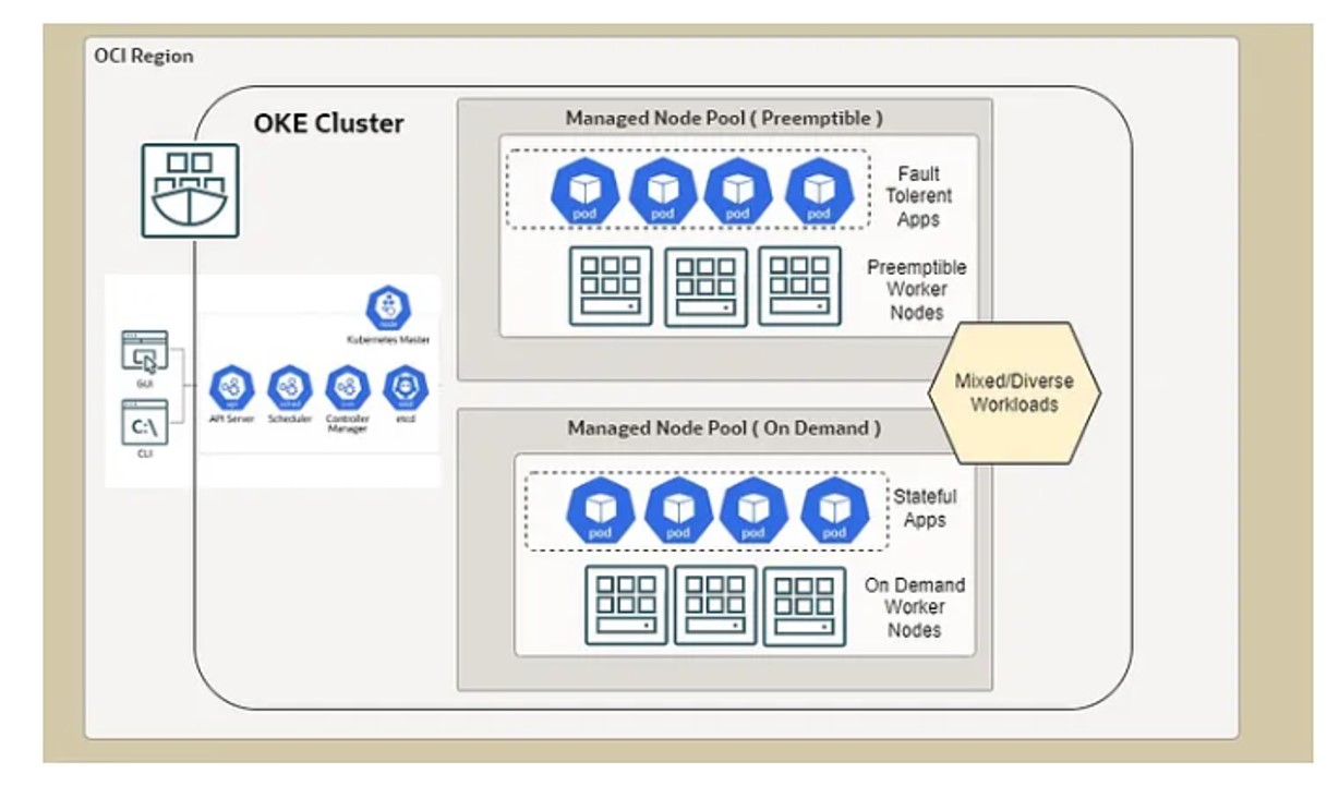

Capacidade Preemptível: Os nós gerenciados do OKE agora podem ser provisionados com formas de computação preemptíveis. As formas previsíveis podem ser uma fonte de economia de custos (50% de desconto no preço de lista de SKU), no entanto, a Oracle mantém o direito de recuperar esses recursos de computação se/quando necessário para uma demanda de maior prioridade. A computação preemptível pode ser uma boa opção se você tiver cargas de trabalho tolerantes a falhas sem monitoramento de estado que possam resistir à interrupção. Para visibilidade, você pode optar por ser notificado quando uma instância for encerrada ao implantar computação preemptível. No cluster do OKE, o estado esperado do pool de nós tentará iniciar uma nova(s) instância(s) para substituir a(s) instância(s) reivindicada(s).
Implantação do OKE com Pools de Nós Preemptíveis e OnDemand

Problema: Quando você usa dois pools de nós (um usando preemptível, o outro usando sob demanda) e aproveita expansores baseados em prioridade para o dimensionador automático. Configuração do pool de nós preemptível como prioridade mais alta, conjunto de pools de nós sob demanda a ser usado se o pool de nós preemptível mostrar problemas devido a um erro OutOfHostCapacity com capacidade preemptível. Em alguma instância, o dimensionador automático do cluster não faz fallback para o pool de nós sob demanda, mesmo que o pool de nós preemptível não esteja íntegro se o pool de nós tiver 0 nó.
- Solução: Esta configuração funcionará, mas somente quando ambos os pools de nós tiverem no mínimo 1 nó cada.

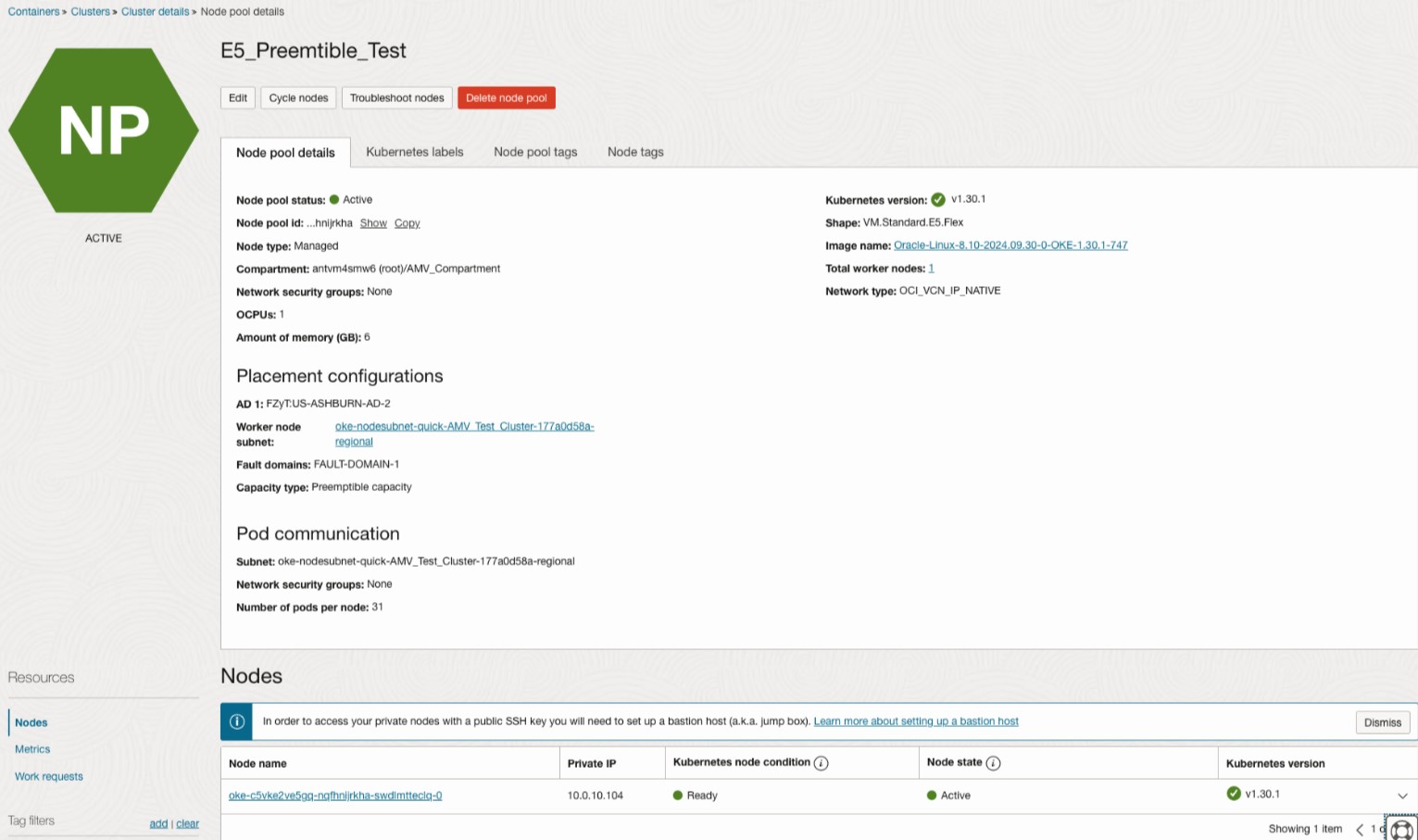

, a configuração e o tamanho antes de executar os comandos da CLI a seguir em sua tenancy.oci ce node-pool create --cluster-id ocid1.cluster.oc1.iad.aaaaaaaaxlokvt2r25b6dmdxxxxxxxxxxxxxxxxxkhdilj7kpehc5vke2ve5gq --compartment-id ocid1.compartment.oc1..aaaaaaaaqufgrkgzr4zb3dxxxxxxxxxxxxxxxxxxp7jx7yckglghxppfrui6a --name E5_Preemtible --node-shape VM.Standard.E5.Flex --placement-configs '[{"availabilityDomain": "FZyT:US-ASHBURN-AD-2", "preemptibleNodeConfig": {"preemptionAction":{"isPreserveBootVolume":true, "type": "TERMINATE"}}, "subnet-id": "ocid1.subnet.oc1.iad.aaaaaaaapmekowq4rqhu72xxxxxxxxxxxxxxxxxxxxtlkp4dmixebzhgrwdlmtteclq", "faultDomains":["FAULT-DOMAIN-1"]}]' --size 1 --node-image-id ocid1.image.oc1.iad.aaaaaaaajvtta4i5sq4xxxxxxxxxxxxxcskfxjwz4vwxz6ersmmax6q --node-shape-config '{"memoryInGBs": 6.0, "ocpus": 1.0}' --pod-subnet-ids '["ocid1.subnet.oc1.iad.aaaaaaaapmekowq4rqhxxxxxxxxxxxxxxxkp4dmixebzhgrwdlmtteclq"]'
Isso produzirá o OCID da solicitação de serviço para criar o pool de nós e criará o nó de trabalho preemptível E5 no cluster existente, conforme mostrado na imagem a seguir.
