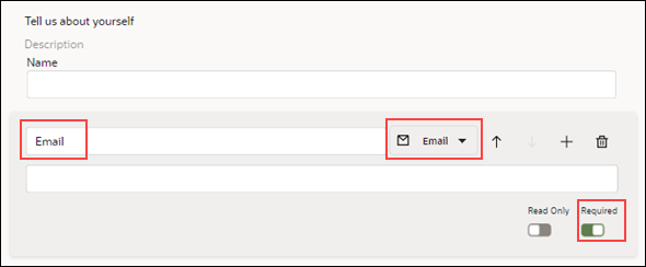

No editor de formulários rápidos, altere o cabeçalho do painel para:
Tell us about yourself.Você pode ignorar o campo Descrição opcional.
Clique em +Control para adicionar um controle.
Um controle InputText é adicionado ao formulário.
Observe que sempre que você adiciona um controle, por padrão, um controle InputText é adicionado no editor de formulários rápidos. Você pode alterá-lo para um tipo de controle de sua escolha (como número, data, e-mail etc.) no menu do tipo de controle.
Selecione o controle e faça o seguinte:
Altere seu nome de InputText para Nome.
Torne-o obrigatório.
Adicione outro controle abaixo do primeiro controle.
Selecione o segundo controle e faça o seguinte:
Altere seu nome para E-mail.
Clique em
e escolha E-mail como o tipo de controle. -

Preencha o formulário e clique em Enviar.
Os campos mostram um asterisco, indicando que são obrigatórios. Se você informar um endereço inválido no campo E-mail, um erro avisará você.
Uma mensagem confirma que uma instância foi criada. O evento inicial do processo foi concluído.
