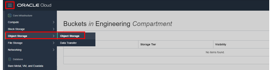

  2. No menu de serviços do OCI, clique em Object Storage.
    Armazenamento de Objetos

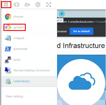

  6. Clique no ícone Aplicativos na barra de ferramentas e selecione Git-Bash.
    Git-Bash
    Como alternativa, abra uma janela de terminal para executar comandos Git.

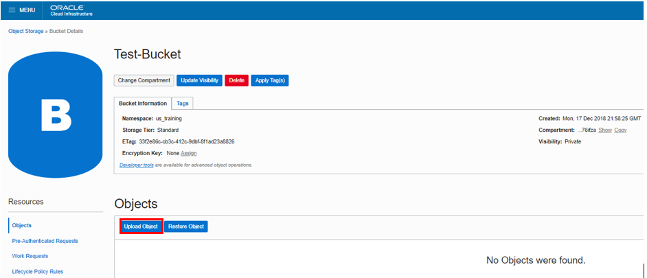

  9. Alterne para a janela da Console do OCI e clique no nome do bucket.
    Dica: Você pode trocar entre a janela da Console do OCI e qualquer outro aplicativo (por exemplo, git-bash) clicando em Alternar Janela.
    Ícone Alternar Janela
  10. A janela de detalhes do período deve estar visível. Clique em Carregar Objeto.
    Botão Fazer Upload do Objeto
  11. Clique em Carregar Objeto. Preencha a caixa de diálogo:
    • OBJECT NAME PREFIX: Forneça um prefixo (opcional)
    • OBSERVAÇÕES DO SEU COMPUTADOR: Clique em Selecionar Arquivo e navegue até o local em que o 'Arquivo de Amostra' foi criado
  12. Selecione o arquivo e, em seguida, clique em Fazer Upload de Objeto na caixa de diálogo.
    O arquivo deve estar visível em Objetos.

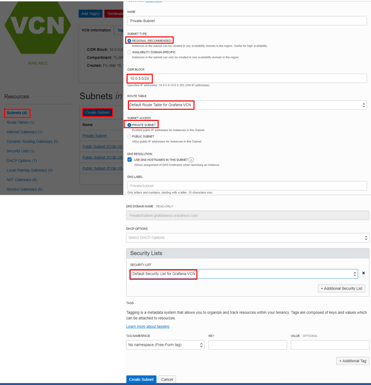

  18. Clique em Criar Sub-rede. Preencha a caixa de diálogo:
    • Nome: Digite um nome
    • Tipo de Sub-rede: Regional
    • Bloco CIDR: Digite 10.0.5.0/24
    • Tabela de Roteamento: selecione a Tabela de Roteamento Padrão
    Observação: Para implantação de Produção, é altamente recomendável criar uma tabela de roteamento separada.
    • Acesso à sub-rede: selecione Sub-rede Privada
    • Opções de DHCP: Selecione o padrão
    • Listas de Segurança: selecione a Lista de Segurança Padrão
    Observação: Para implantação de Produção, é altamente recomendável criar uma lista de segurança separada.
  19. Mantenha as outras opções padrão e clique em Criar Sub-rede.
    Criar Sub-rede

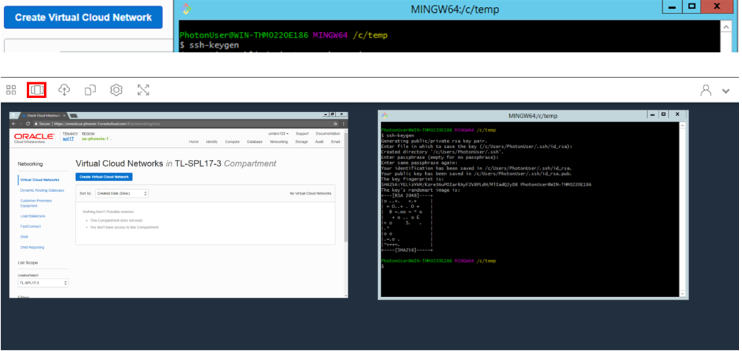

Crie Chaves SSH. Crie Duas Instâncias de Computação com a CLI do OCI Pré-instalada
  1. Clique no ícone Aplicativos na barra de ferramentas e selecione Git-Bash.
    Ícone Aplicativos

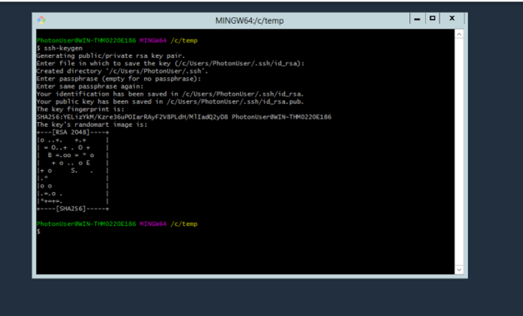

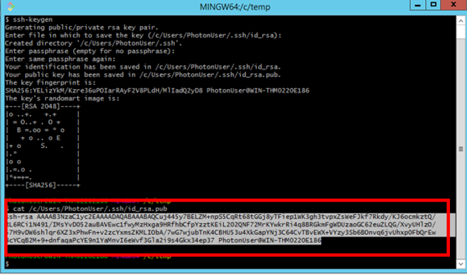

  2. Informar comando:
    ssh-keygen
    Dica: Você pode trocar entre a janela da Console do OCI, sessões git-bash e qualquer outro aplicativo (Notepad etc.) clicando no ícone Alternar Janela.
    Janela Alternar Ícone
  3. Pressione Enter quando for solicitado para 'Informar Arquivo no qual a chave será salva', 'Diretório Criado, 'Informar frase-senha' e 'Informe a Frase-senha novamente.
    Senha
  4. Agora você deve ter as chaves pública e privada:
    /C/Users/ PhotonUser/.ssh/id_rsa (Chave Privada)
    /C/Users/PhotonUser/.ssh/id_rsa.pub (Chave Pública)
    Observação: id_rsa.pub será usado para criar a instância de computação e id_rsa para estabelecer conexão via SSH na instância de computação.
    Dica: Informe o comando:
    cd /C/Users/PhotonUser/.ssh (No Spaces)
    e, em seguida:
    ls
    para verificar se os dois arquivos existem.
  5. Em git-bash, insira o comando:
    cat /C/Users/PhotonUser/.ssh/id_rsa.pub
    Realce a tecla e copie.

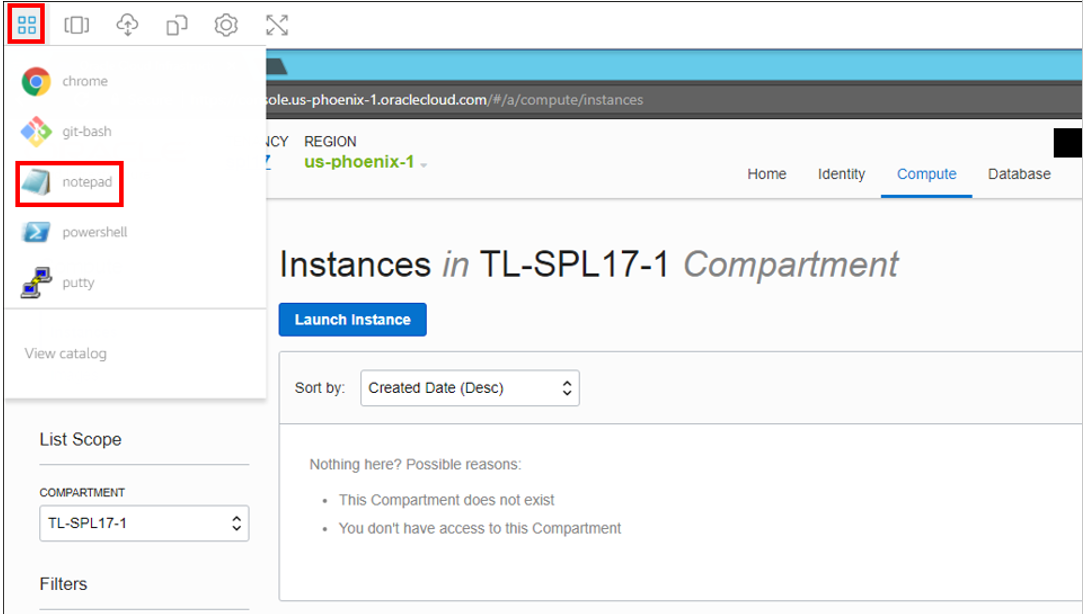

  6. Clique no ícone Aplicativos, inicie o Bloco de Notas e cole a chave no Bloco de Notas (como backup).

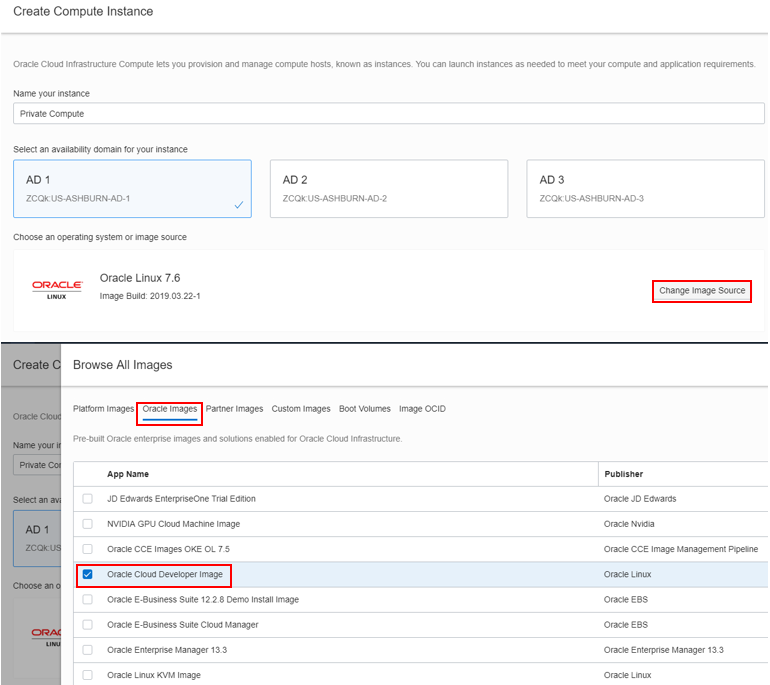

  12. Clique em Criar Instância. Preencha a caixa de diálogo:
    • Sistema Operacional de Imagem: Clique em Alterar Origem da Imagem. Na nova janela, clique em Imagens da Oracle e escolha Imagem do Desenvolvedor do Oracle Cloud. Role para baixo, aceite o acordo e clique em Selecionar Imagem.
      Selecionar Imagem

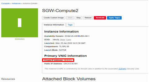

  14. Quando a instância estiver no estado de execução, clique em Nome da instância e anote seu Endereço IP Privado.
    Endereço IP Privado

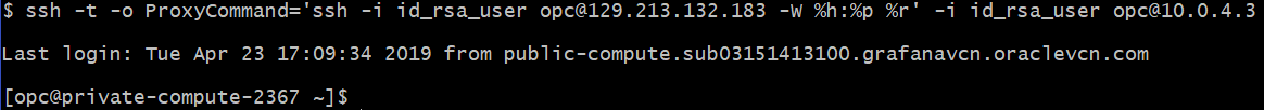

  15. Para usar SSH na instância privada, usaremos o comando proxy SSH. Esse comando nos permite "tunnel" por meio do bastion host para nossa instância privada.
    Não é recomendável armazenar chaves SSH privadas em um servidor público, como um host do Bastion (primeira instância de computação).
  16. Certifique-se de que você tenha o IP Público do primeiro serviço de computação e o IP Privado do segundo serviço. Na janela git-bash, certifique-se de estar no diretório /C/Users/PhotonUser/.ssh. Informar comando:
    bash
    ssh -t -o ProxyCommand='ssh -i <SSH_Private_Key_Name> opc@<FIRST_COMPUTE_PUBLIC_IP> -W %h:%p %r' -i <SSH_Private_Key_Name> opc@<SECOND_COMPUTE_PRIVATE_IP>
    Comando SSH
  17. Informe Sim no prompt de segurança.

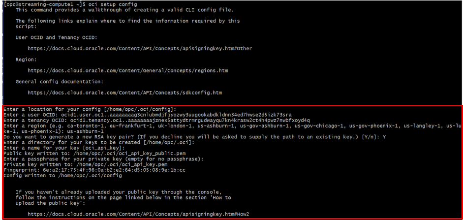

  19. Em seguida, configuraremos a CLI do OCI. Informar comando:
    oci setup config
  20. Aceite o local do diretório default.

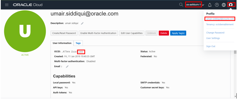

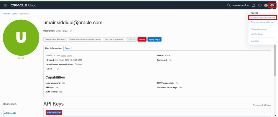

    Para o OCI do usuário, alterne para a janela da Console do OCI. Clique no ícone Humano e em seu nome de usuário. Na página de detalhes do usuário, clique em copiar para copiar o OCID. Observe também o nome da sua região, conforme mostrado na janela da Console do OCI. Cole o OCID na sessão SSH.
    Página de Detalhes do Usuário
  21. Repita a etapa para localizar o OCID da tenancy (ícone Humano seguido de clicar no nome da tenancy). Cole o OCID da Tenancy na sessão SSH para calcular a instância seguida de fornecer o nome da sua região (por exemplo, us-ashburn-1, us-phoneix-1).
  22. Quando solicitado por Deseja gerar um novo par de chaves RSA?, resposta Y. Para o restante da pergunta, aceite o padrão pressionando Enter.

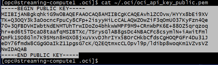

  1. A configuração de configuração do oci também gerou uma chave de API. Precisaremos fazer upload dessa chave de API para nossa conta do OCI para autenticação de chamadas de API. Alterne para sessão SSH para instância de computação para exibir o conteúdo da chave de API. Informar comando:
    cat ~/.oci/oci_api_key_public.pem
  2. Destaque e copie o conteúdo da sessão SSH. Alterne para a Console do OCI, clique no ícone Humano seguido pelo seu nome de usuário. Na página de detalhes do usuário, clique em Adicionar Chave Pública. Na caixa de diálogo, cole o conteúdo da chave pública e clique em Adicionar.
    Chave Pública

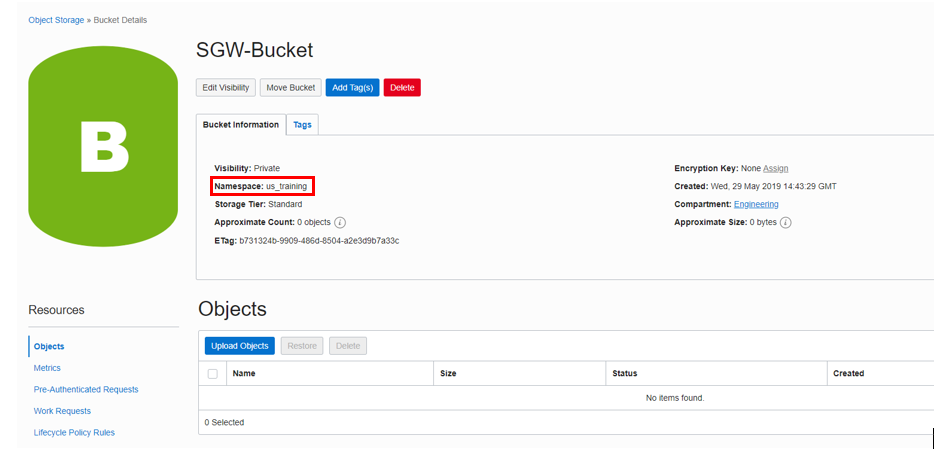

  4. Volte para a janela da Console do OCI e navegue até a página de detalhes do bucket de armazenamento de objetos. Anote o espaço de nome e o nome do armazenamento de objetos.
    Name Space

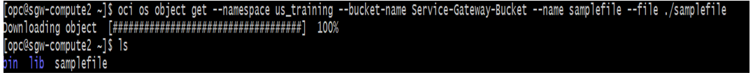

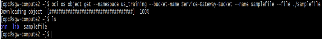

  5. Alterne para a janela git-bash (ssh session para a segunda instância de computação) e faça download do arquivo de amostra. Informar comando:
    `bash oci os object get --namespace <NAME_SPACE> --bucket-name <BUCKET_NAME> --name samplefile --file ./
    Dica: Neste exemplo, o comando será: oci os object get --namespace us_training --bucket-name Service-Gateway-Bucket --name samplefile --file ./samplefile
    Comando de Obtenção de Objeto do SO do OCI
  6. Nenhuma saída será exibida e nenhum arquivo será baixado. Digite Ctrl+C para encerrar o comando. Informar comando:
    ls
    e verifique se o arquivo de amostra não foi baixado.
    Como não há IP Público na segunda instância de computação, ele não pode acessar o armazenamento de objetos. Em seguida, inicializaremos a tabela de roteamento e faremos download novamente do arquivo.

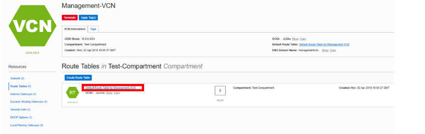

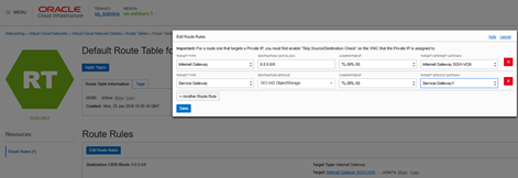

  8. Clique em Tabela de roteamento e clique em Tabela de Roteamento Padrão para <VCN_NAME>.
    Tabelas de Rota
  9. Clique em Adicionar Regras de Roteamento. Preencha a caixa de diálogo:
    • TIPO DE ORÇAMENTO: Gateway de Serviço
    • SERVIÇO DE DESTINO: OCI IAD-ObjectStorage
    • COMPARTMENT: Escolha seu compartimento
    • GATEWAY DE SERVIÇO DE ORÇAMENTO: Escolha o Gateway de serviço criado anteriormente
  10. Clique em Adicionar Regras de Roteamento. Uma nova entrada de rota deve ser criada.

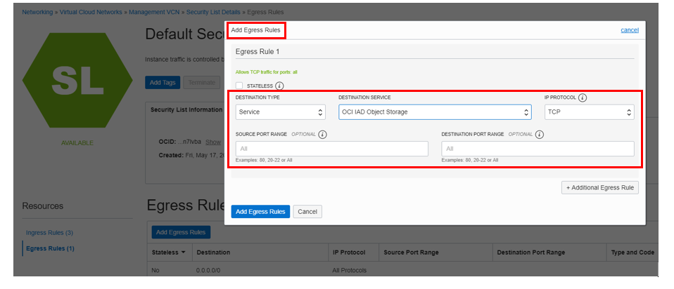

  11. Na Sua VCN, clique em Listas de Segurança e, em seguida, clique em Lista de Segurança Padrão para <VCN_NAME>. Clique em Adicionar Regras de Saída.
  12. Adicione a seguinte regra de Saída; Certifique-se de deixar o indicador STATELESS desmarcado.
    • TIPO DE DESTINO: Serviço
    • SERVIÇO de DESTINO: OCI IAD Object Storage
    • SOURCE PORT RANGE: TODOS
    • PORTA DE DESTINO: TODOS
    Definições de Destino
  13. Clique em Adicionar Regras de Saída.

  15. Informe novamente o comando de download:
Usando o Service Gateway, a instância de computação conseguiu acessar o Objeto armazenado no Object Storage. Isso foi feito usando a rede backbone privada do OCI em vez da internet pública.
