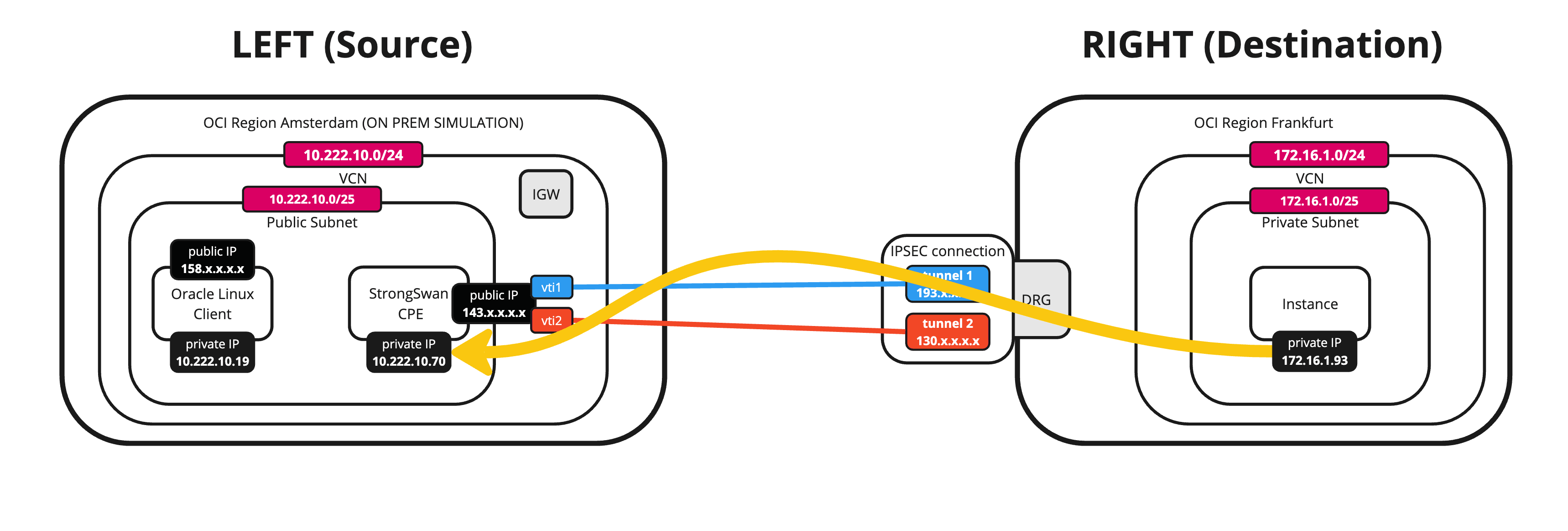

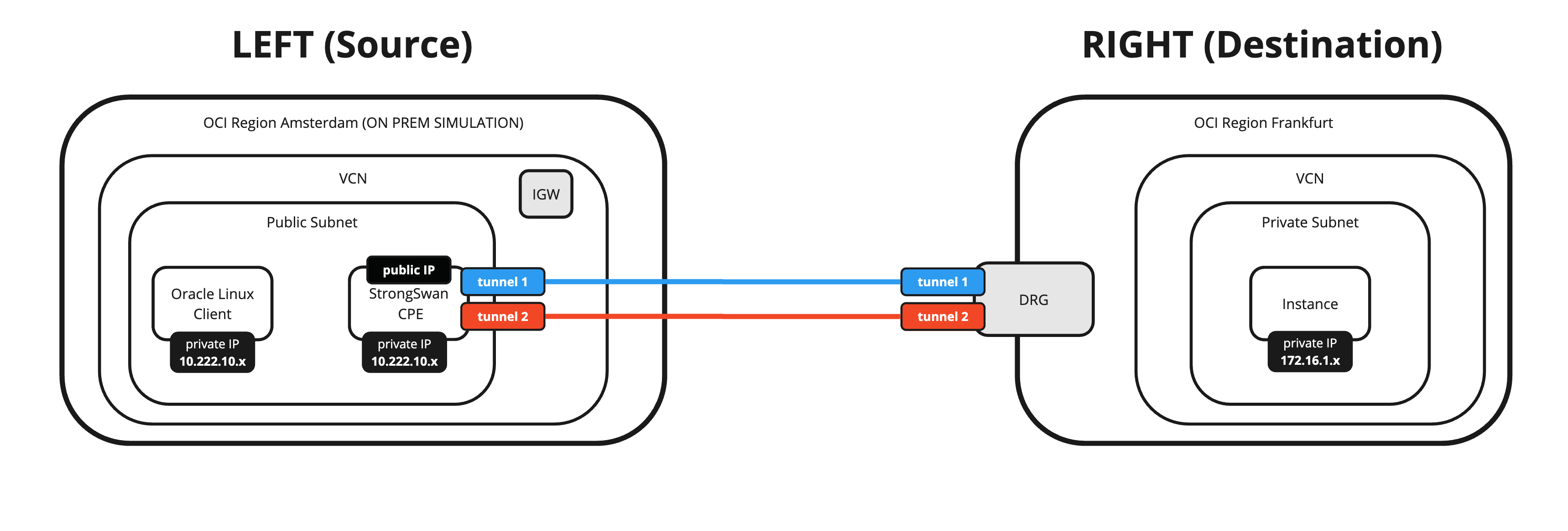

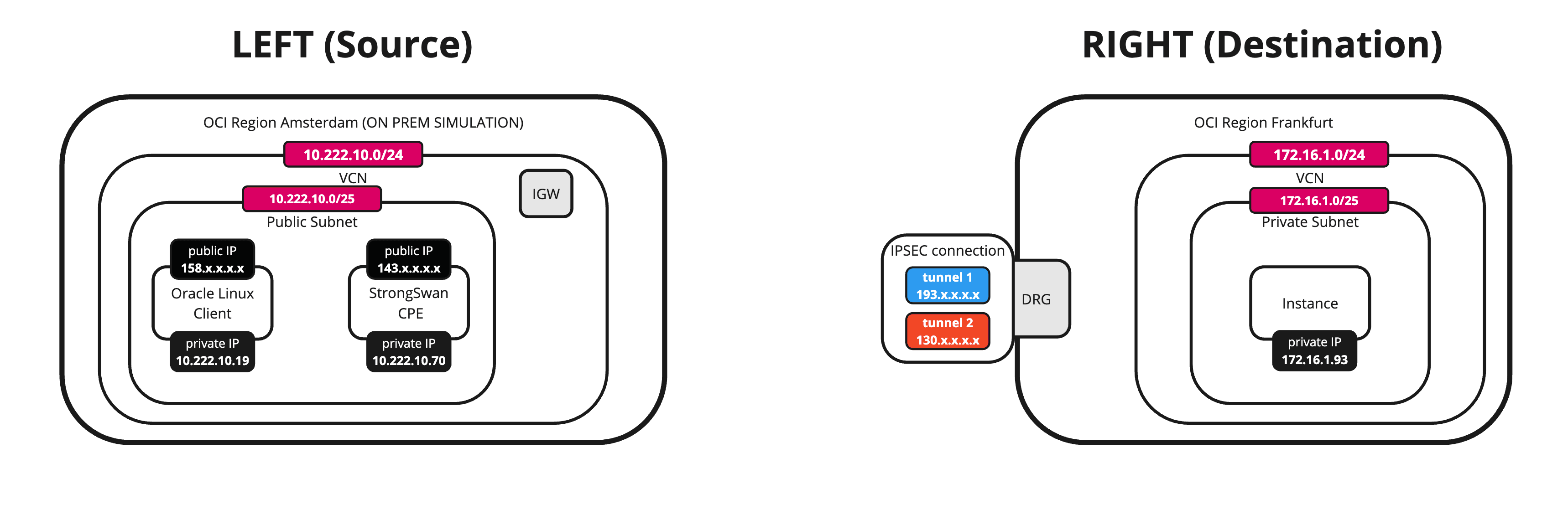

Configure uma VPN Site a Site da OCI com roteamento estático entre duas regiões da OCI usando o Libreswan como um CPE (Customer Premises Equipment) de um lado e o DRG do outro.
Conectaremos duas regiões da OCI diferentes usando uma IPSec VPN com dois túneis e com ECMP (Equal Cost Multi-Path) ativado. Usaremos um CPE com software Libreswan em uma região do OCI e a VPN Site a Site do OCI configurada no DRG na outra região.

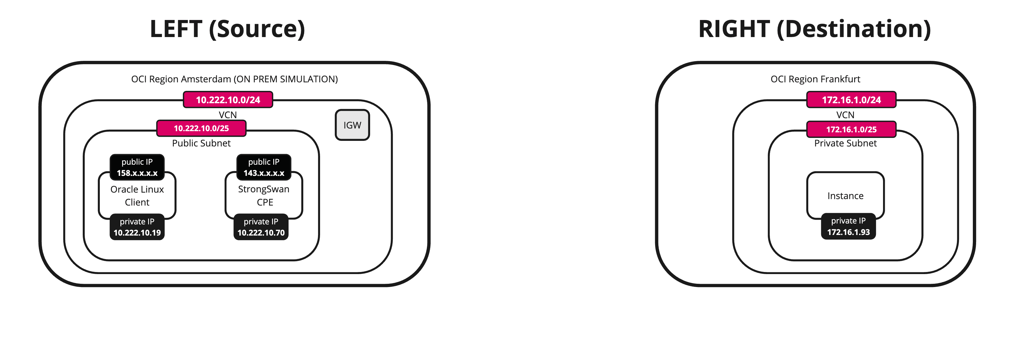

Nesta região, o DRG será o ponto final da VPN e todo o tráfego será roteado usando a conexão de Internet do DRG.
OCI Region 2 (Origem):
- VCN
- Sub-rede Pública
- Gateway de Internet
- Instâncias

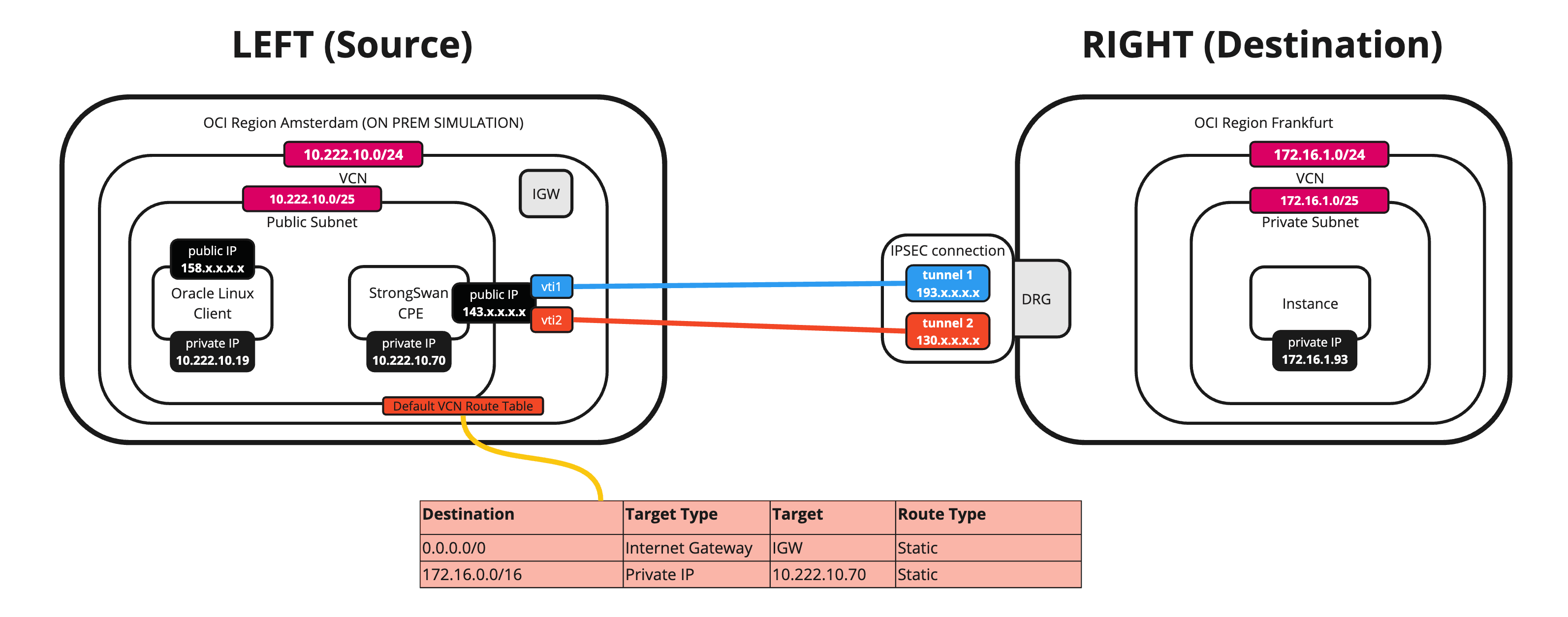

Nesta região, o Libreswan CPE (instância dentro do OCI) será o ponto final da VPN e todo o tráfego será roteado usando a conexão com a Internet do gateway de internet.

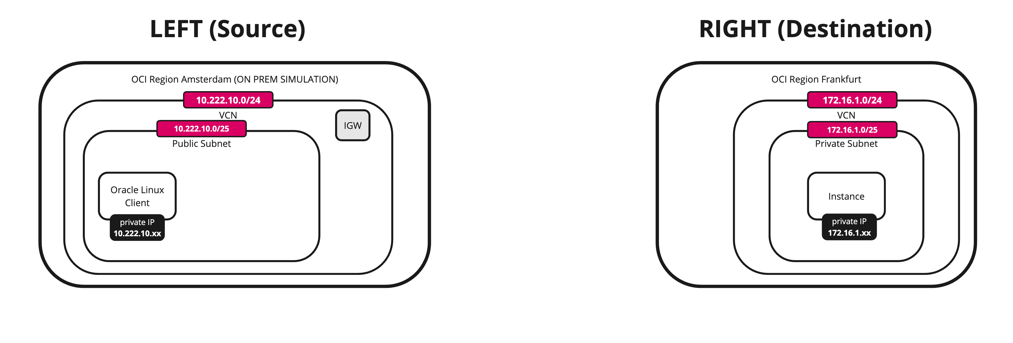

A imagem a seguir ilustra o que discutimos até agora.
Observação: Observe que o CPE do Libreswan ainda não está nesta imagem.

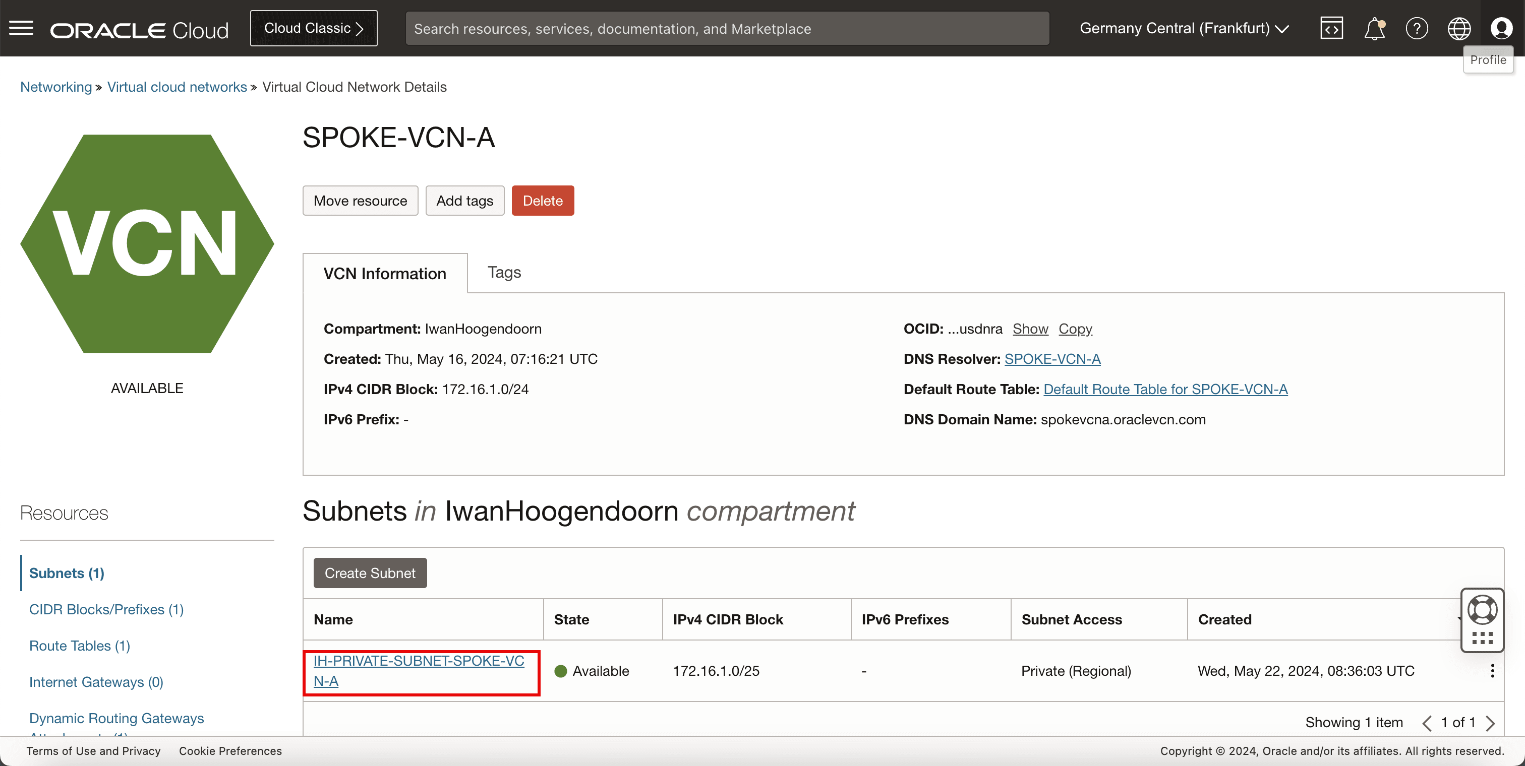

VCN

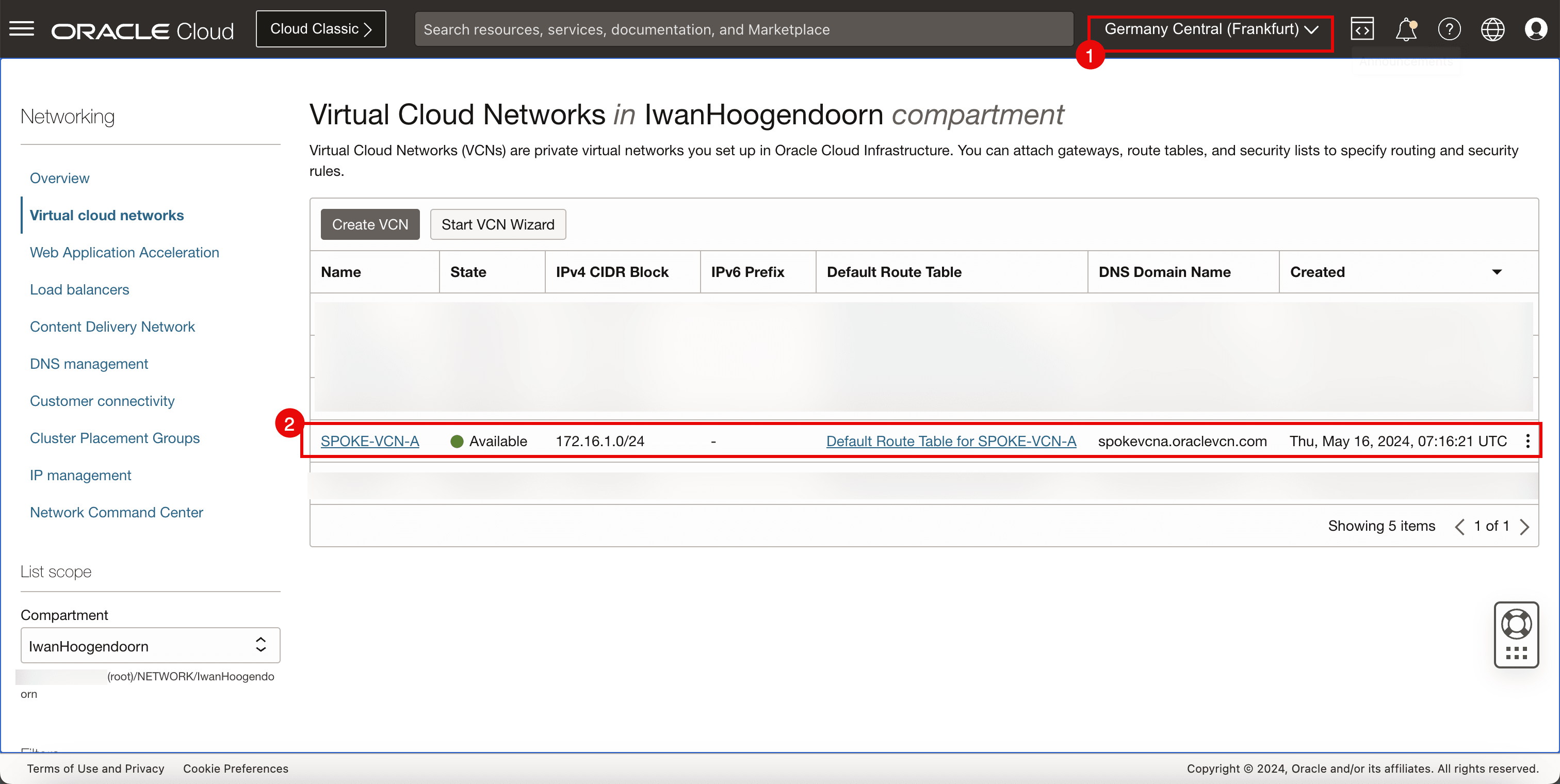

Verifique a região do OCI de destino. Para este tutorial, é a região da OCI da Alemanha Central (Frankfurt).
Verifique a VCN, a sub-rede e a instância.
Sub-redes
Verifique a sub-rede privada à qual as instâncias serão anexadas.

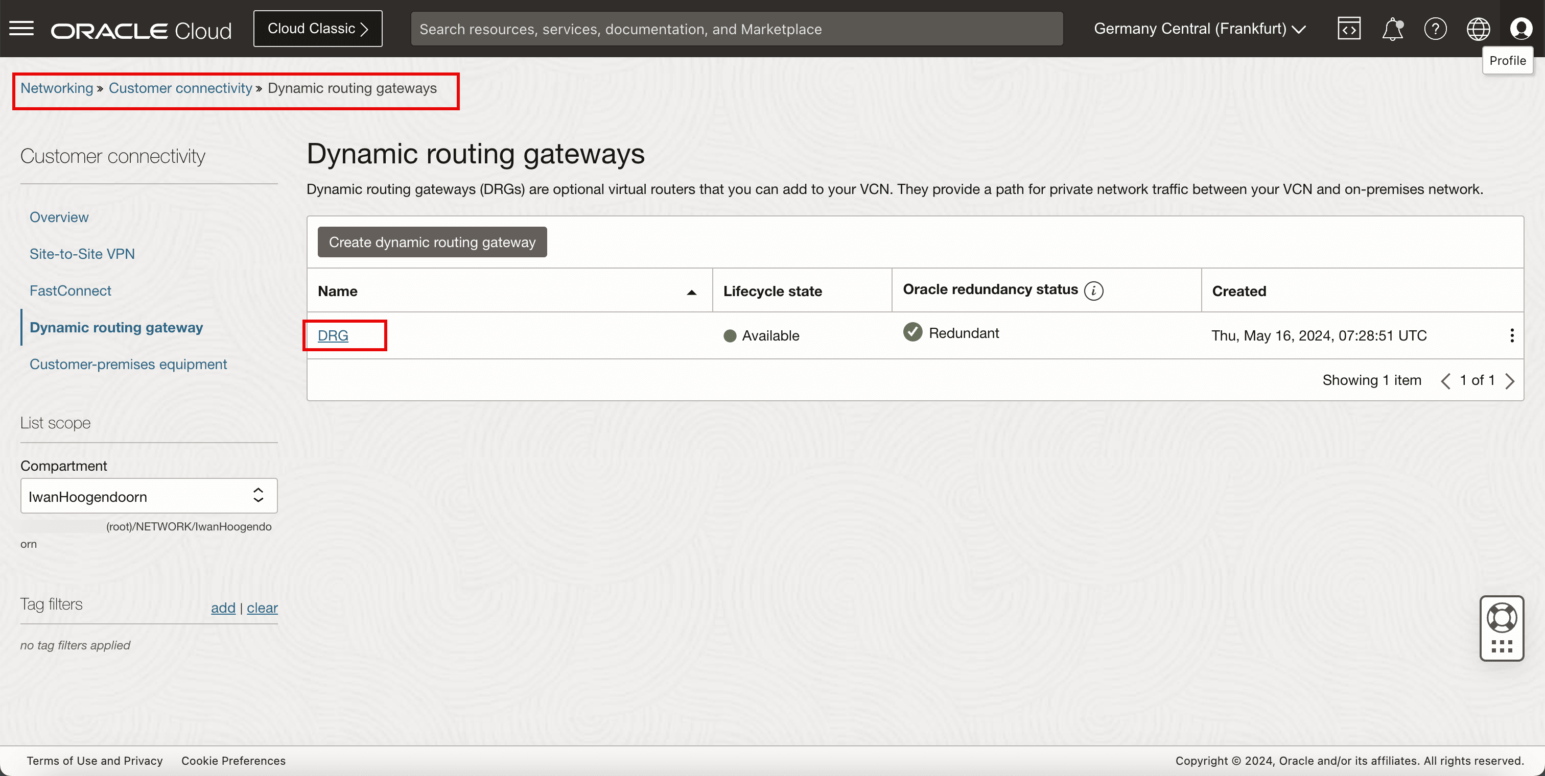

DRG
Revise o DRG que será usado como ponto final de VPN para encerrar a VPN.

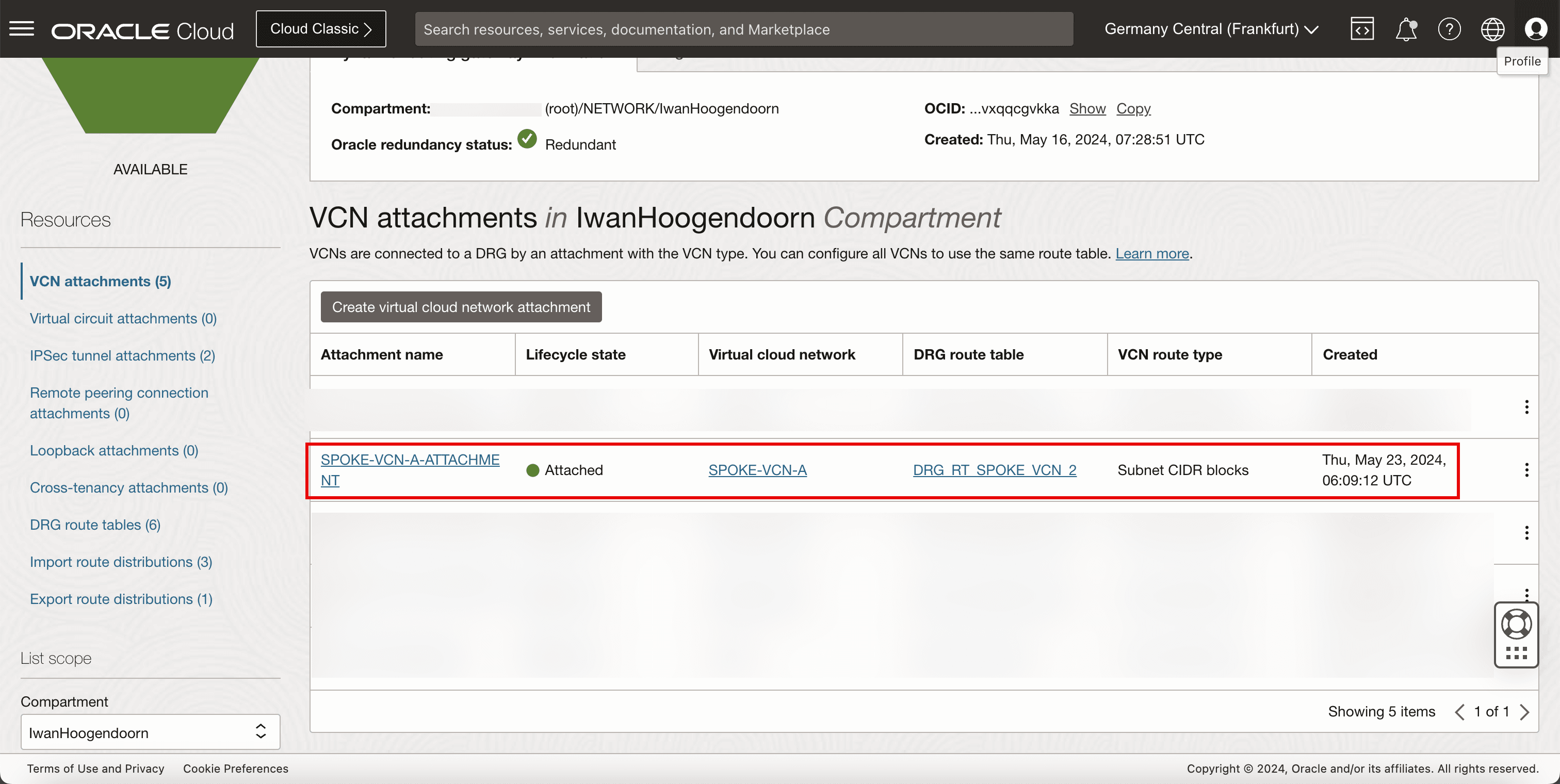

Anexo da VCN
Verifique o anexo da VCN para se certificar de que a VCN esteja anexada ao DRG para que o DRG possa rotear o tráfego da VPN para a VCN, a sub-rede e a instância corretas.

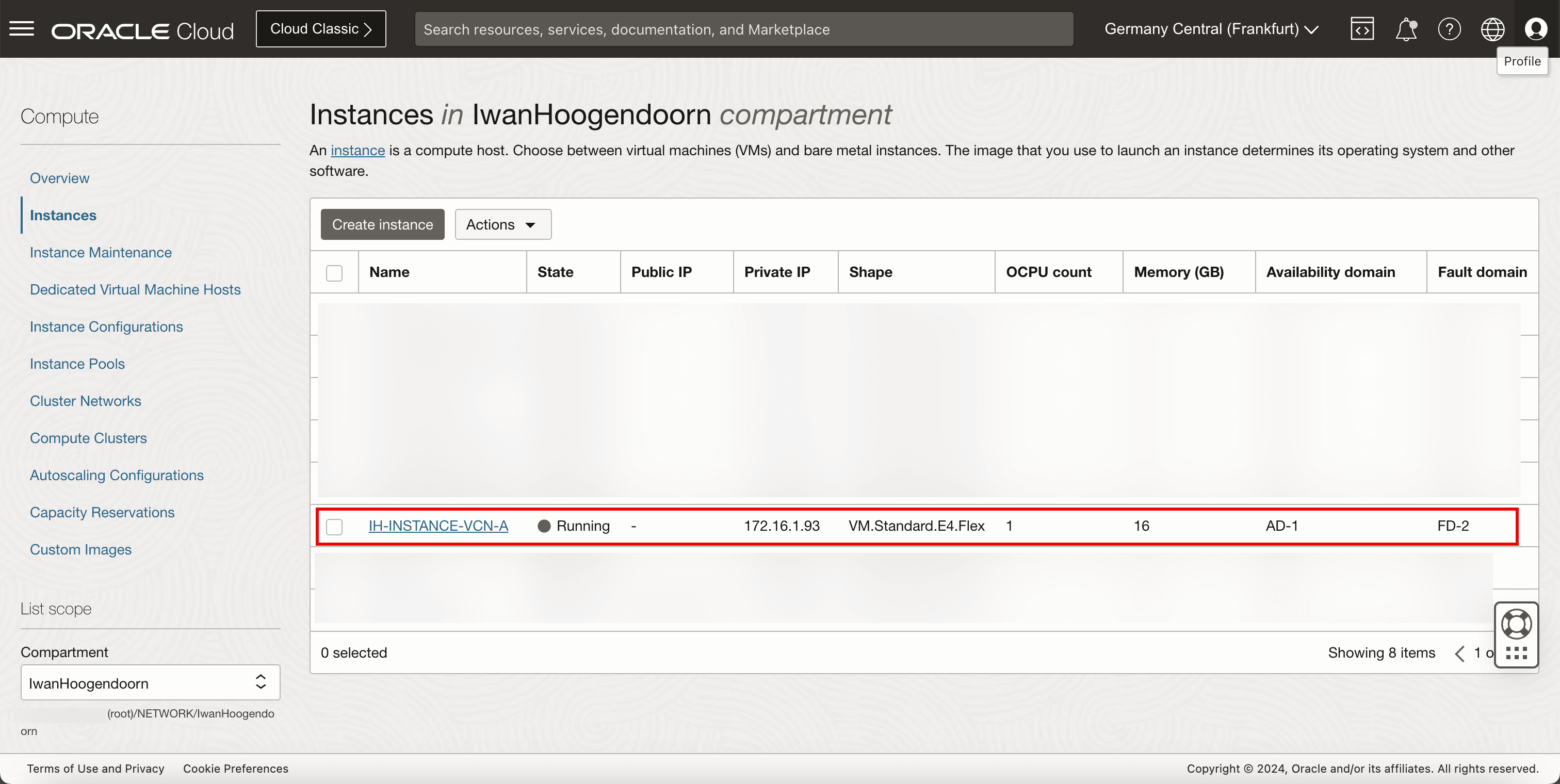

Instância
Revise a instância que usaremos como ponto final de rede para executar nossos testes de rede.
A imagem a seguir ilustra o que criamos até agora.

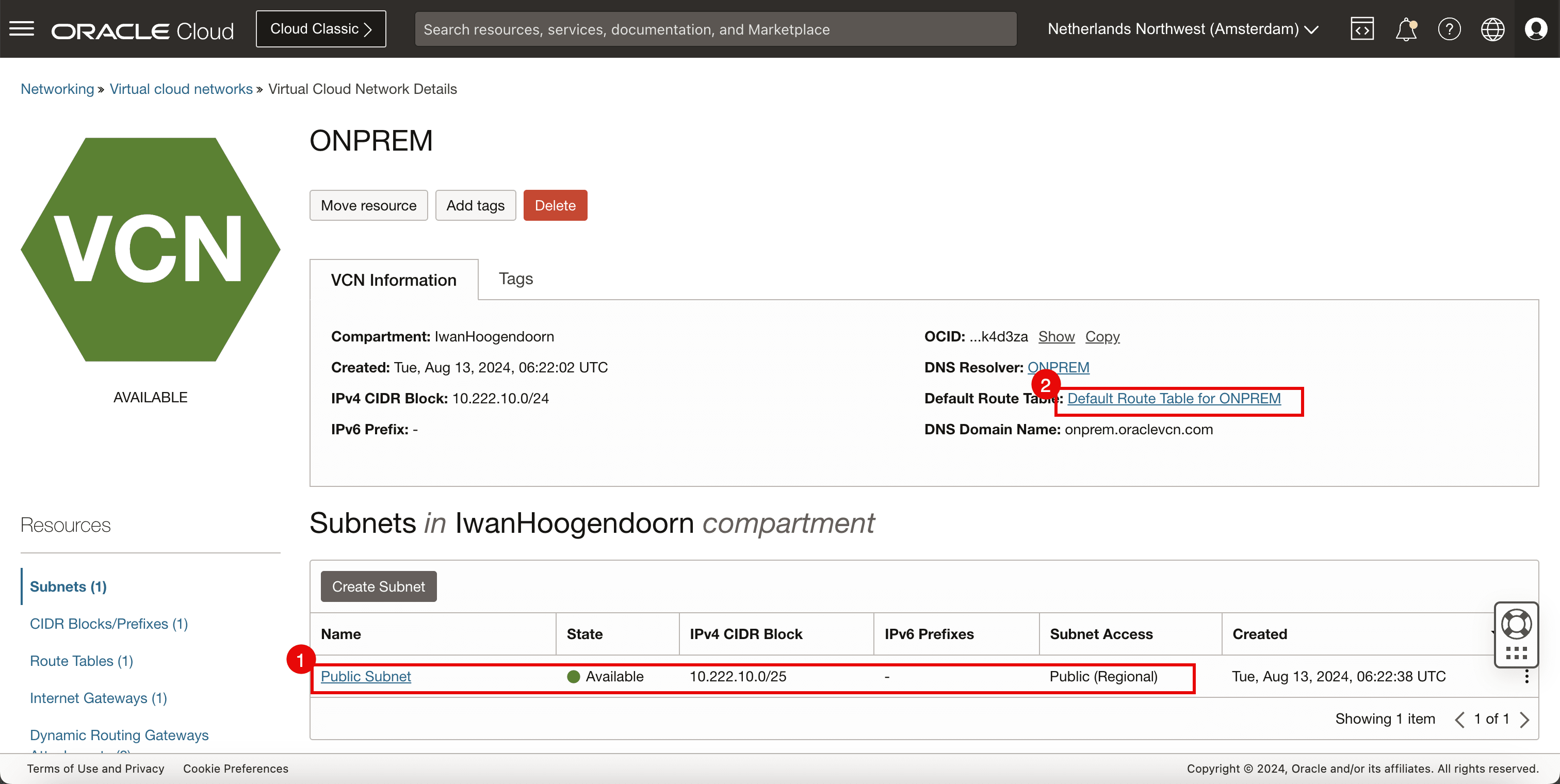

Tarefa 2: Revisar a Região do OCI de Origem (VCN, Sub-rede Pública, Gateway de Internet e Instâncias)
VCN

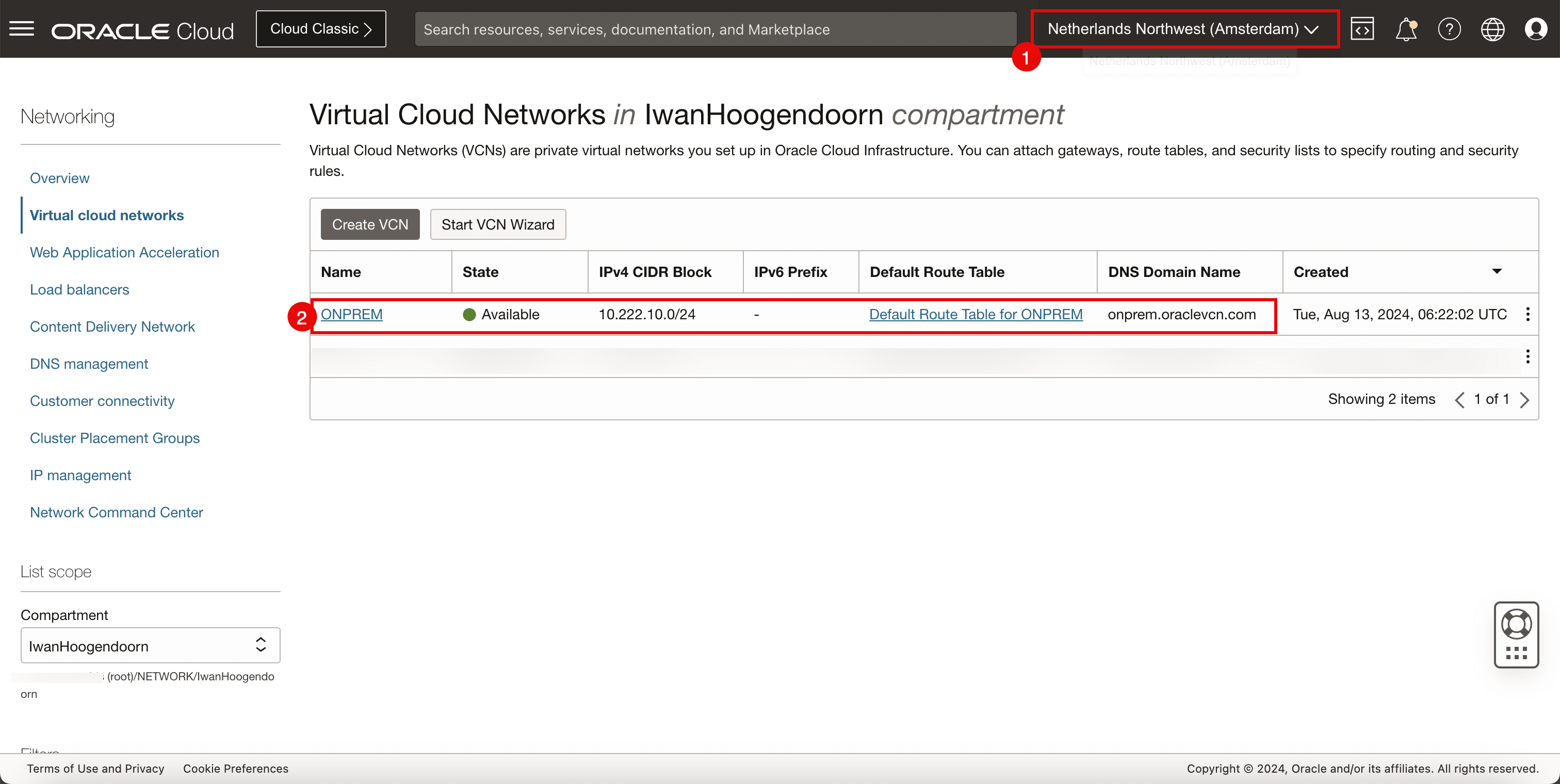

Verifique a região do OCI de origem. Para este tutorial, é a região da OCI do Noroeste da Holanda (Amsterdã).
Sub-rede Pública
Revise a sub-rede pública à qual as instâncias e o ponto final da VPN Libreswan serão anexados.

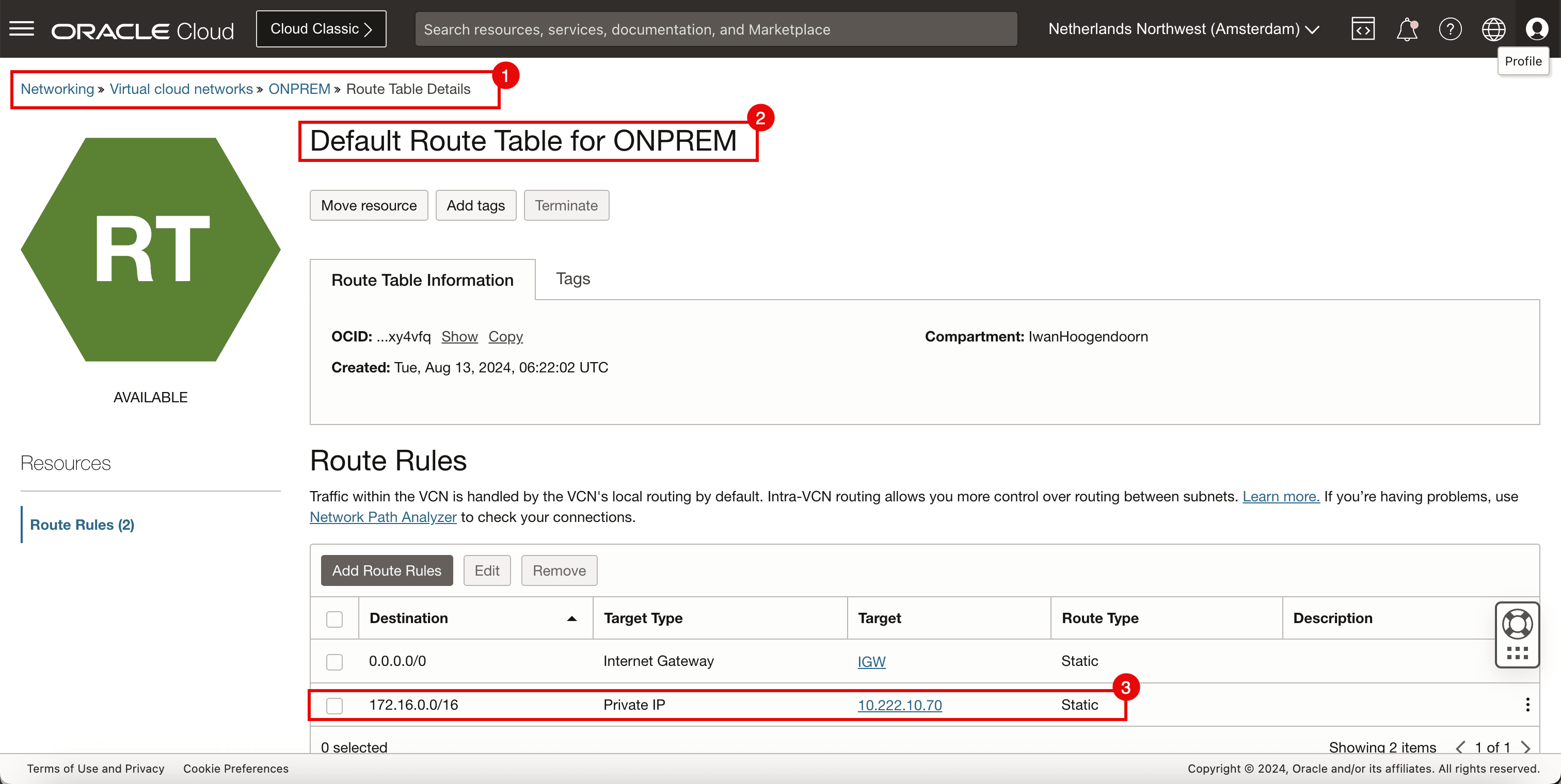

Verifique a tabela de roteamento padrão da VCN.
Observação: precisamos ter uma sub-rede pública aqui, pois precisamos garantir que o ponto final da VPN Libreswan possa se comunicar com a internet para configurar a conexão VPN com o outro lado.

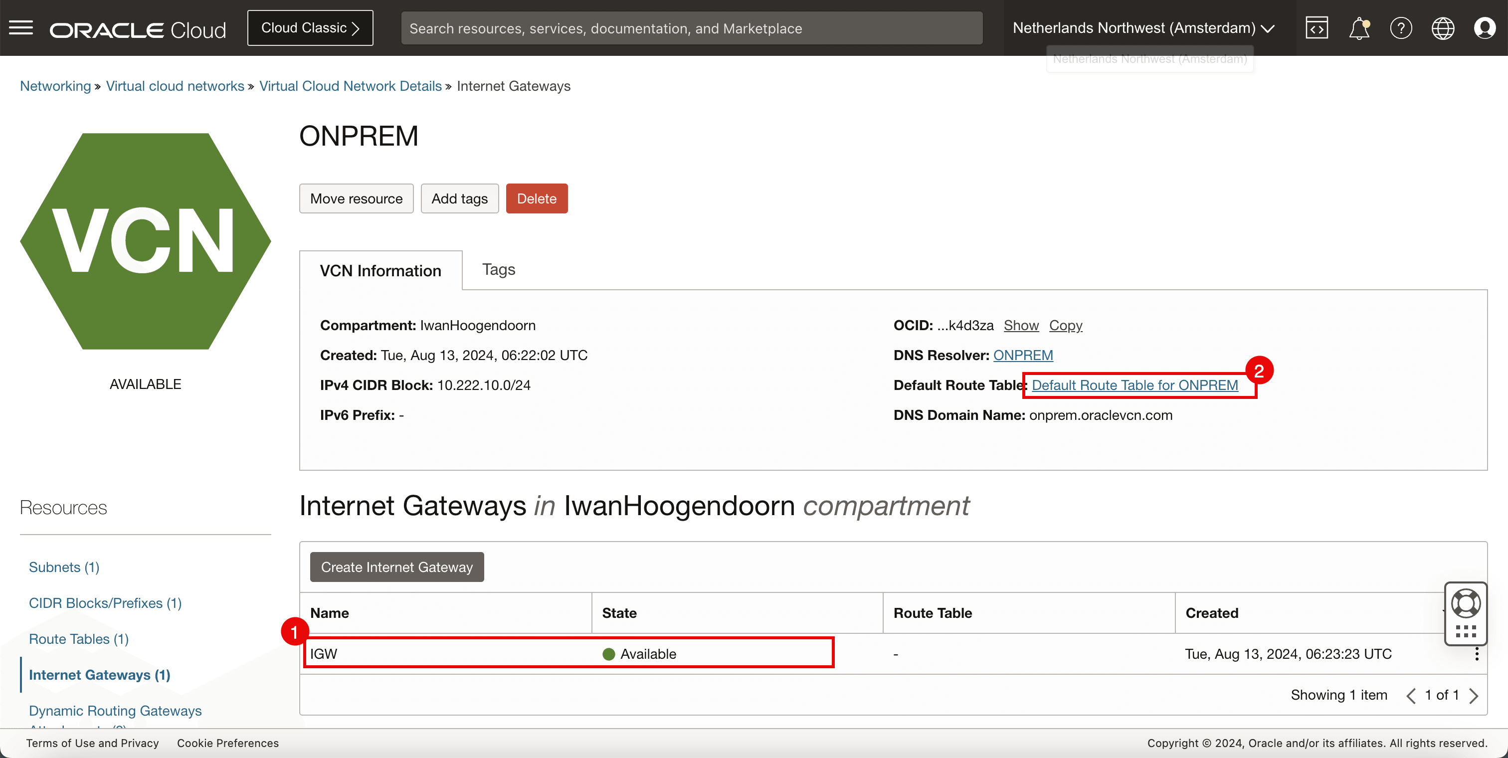

Gateway de Internet
Verifique o gateway de internet para permitir a conectividade com a internet

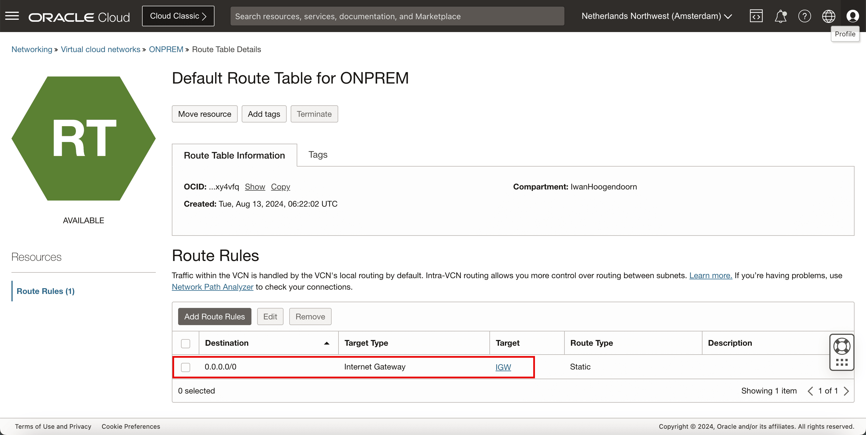

Tabela de Rota
Verifique a tabela de roteamento da VCN e certifique-se de que todo o tráfego seja roteado para o gateway de internet.

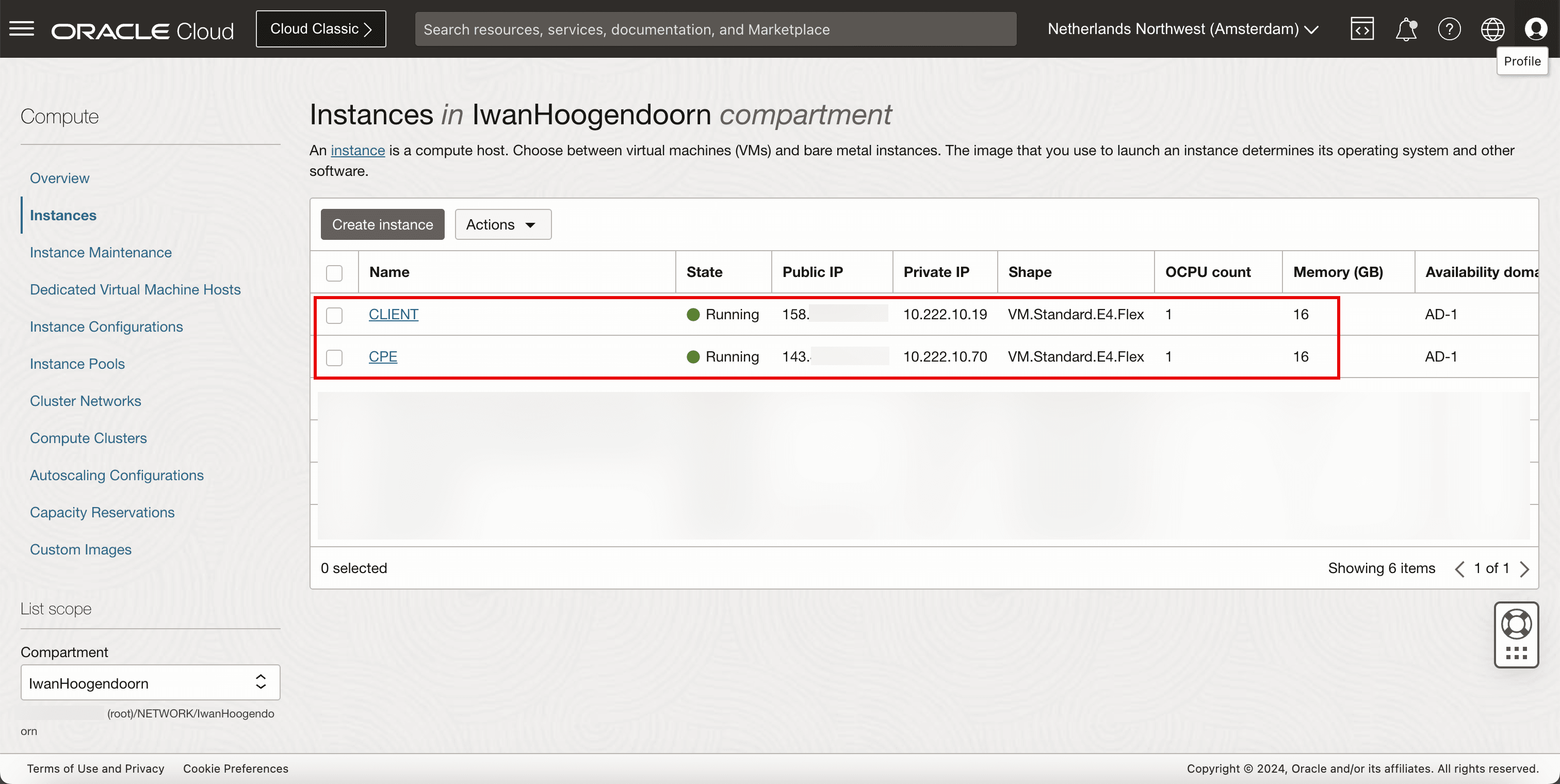

Instâncias
Revise a instância a ser usada como um ponto final de rede para executar nossos testes de rede.
Tanto para CLIENT quanto para CPE, usamos o Oracle Linux 8 como o principal Sistema Operacional.

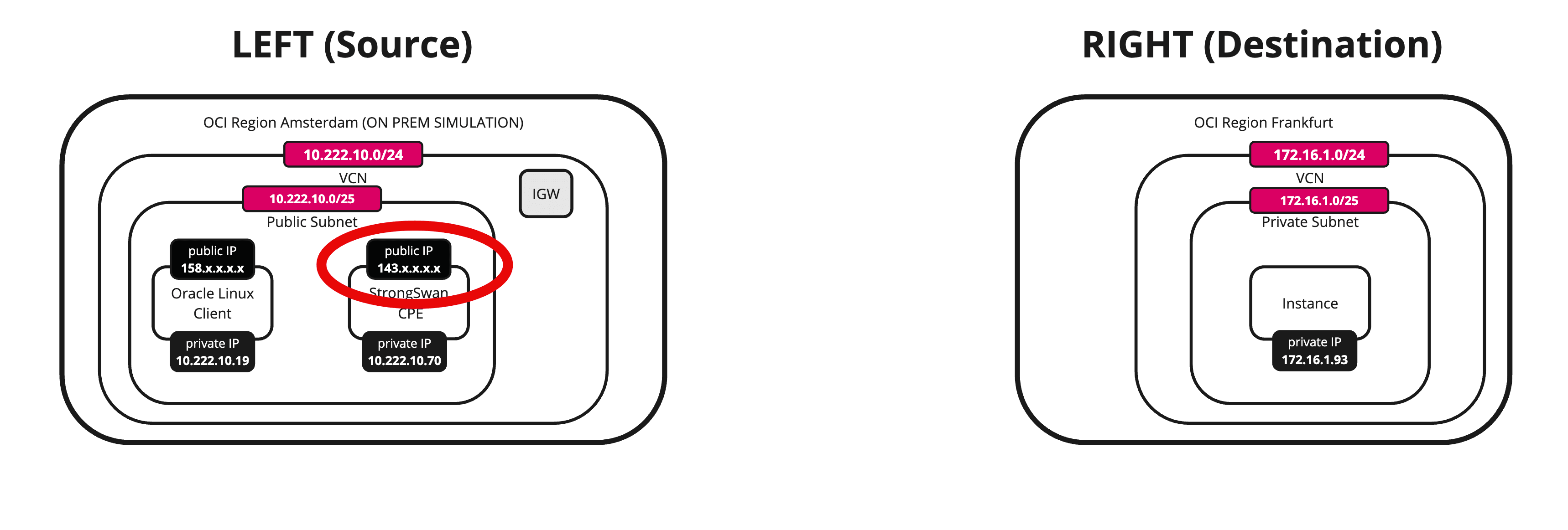

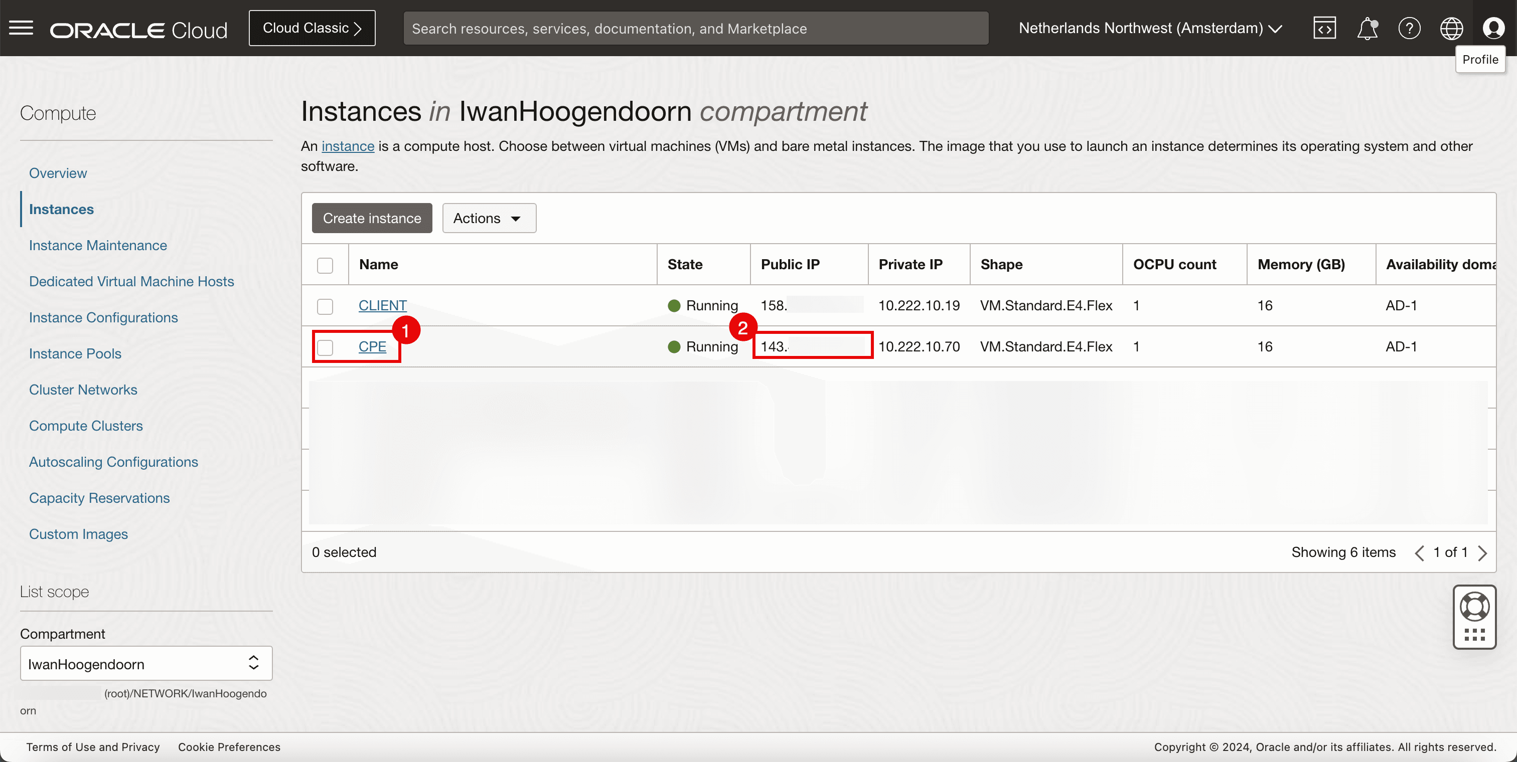

Tarefa 3: Coletar o Endereço IP Público da Instância do CPE da Região do OCI de Origem
Vá para a Console do OCI.

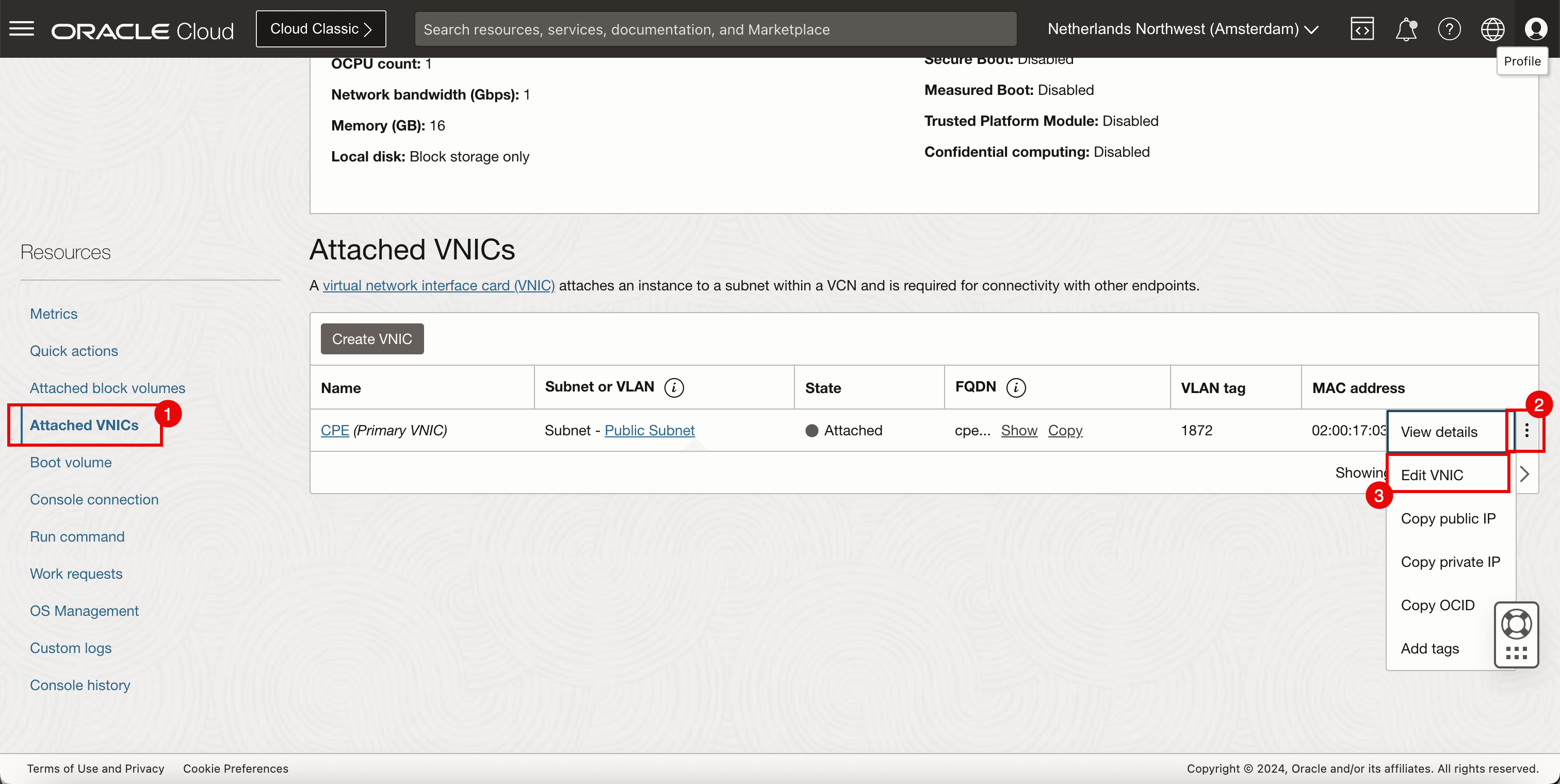

Na região OCI de origem, implantamos uma instância que será responsável pelo encerramento da VPN (ponto final da VPN).
Colete o endereço IP público configurado neste ponto final de VPN. Para este tutorial, este endereço IP público começa com 143.

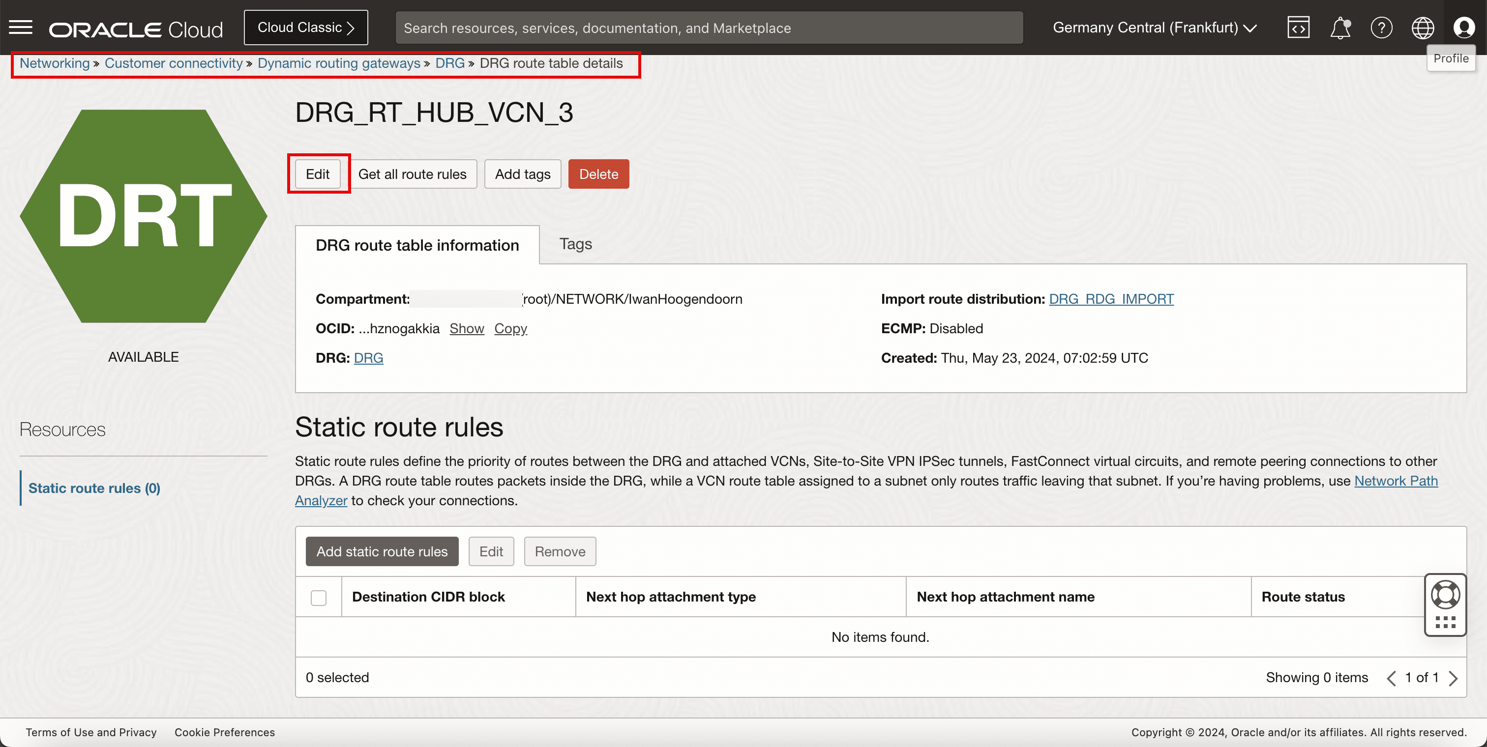

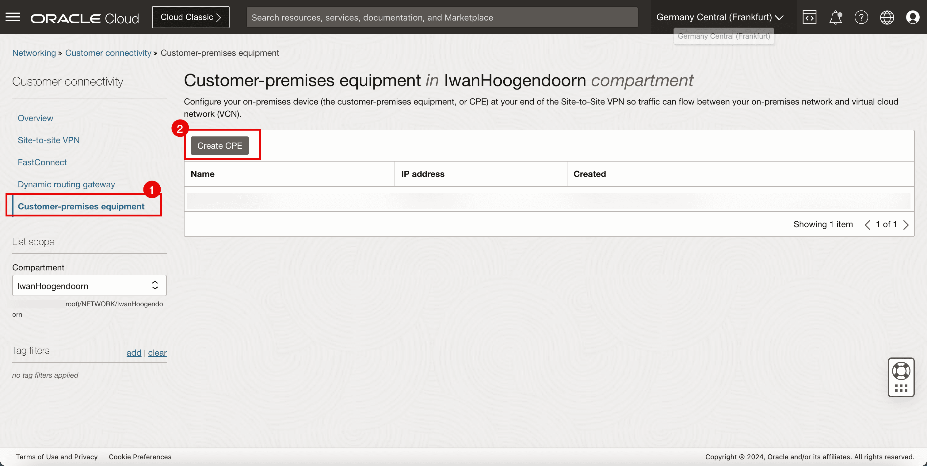

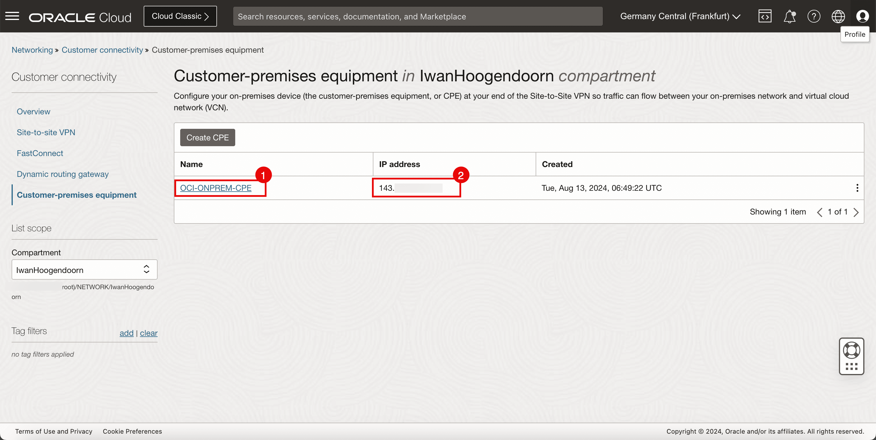

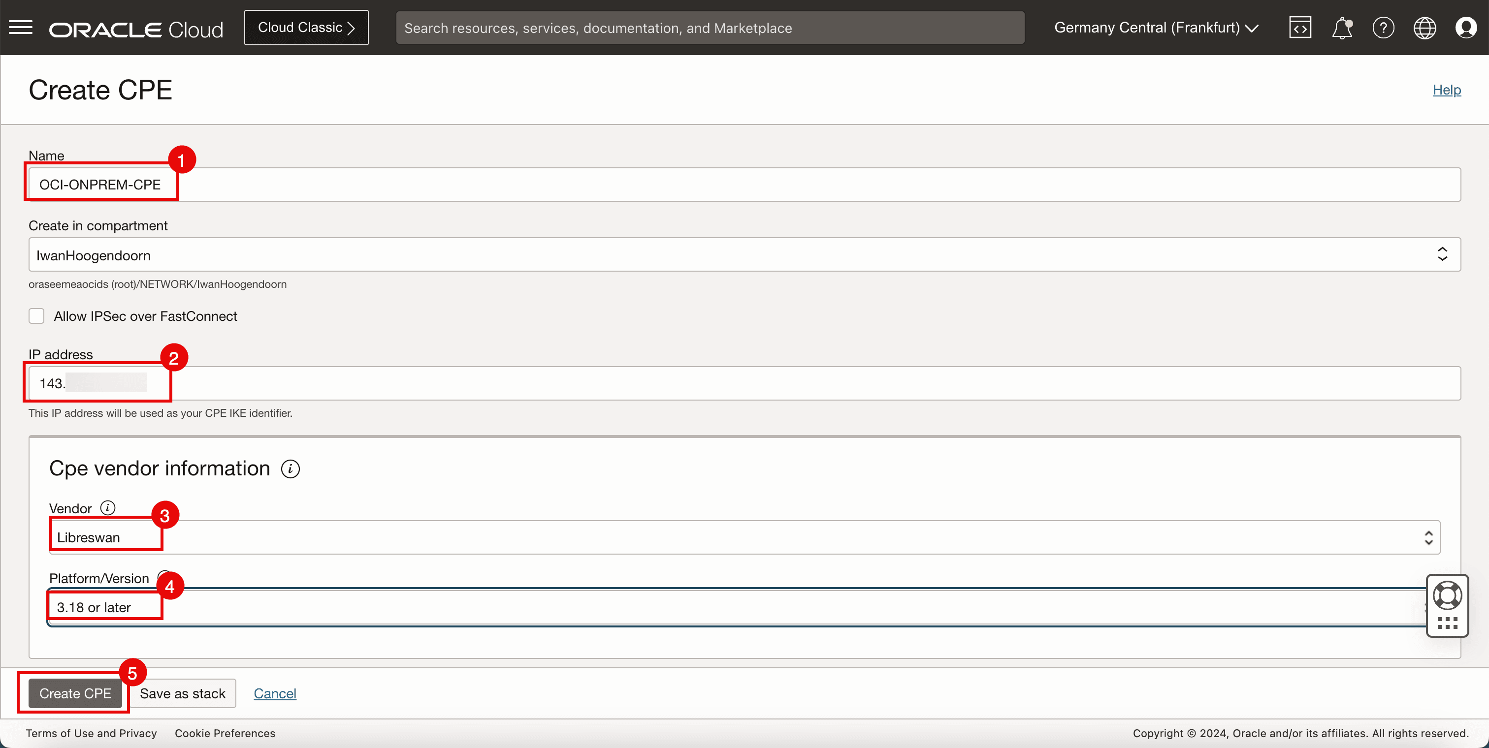

Tarefa 4: Criar um novo CPE na Região do OCI de Destino
Vá para a Console do OCI, navegue até Networking, Conectividade do Cliente, Gateway de roteamento dinâmico e clique no DRG.
- Clique em Equipamento de instalações do cliente.
- Clique em Criar CPE.
Digite as seguintes informações.
- Nome: Informe um nome para o CPE.
- Endereço IP público: Informe o endereço IP público coletado na Tarefa 3.
- Fornecedor: selecione Libreswan.
- Plataforma/Versão: Selecione a versão da plataforma CPE.
- Observe que o CPE agora é criado.
- Observe o endereço IP público do CPE.

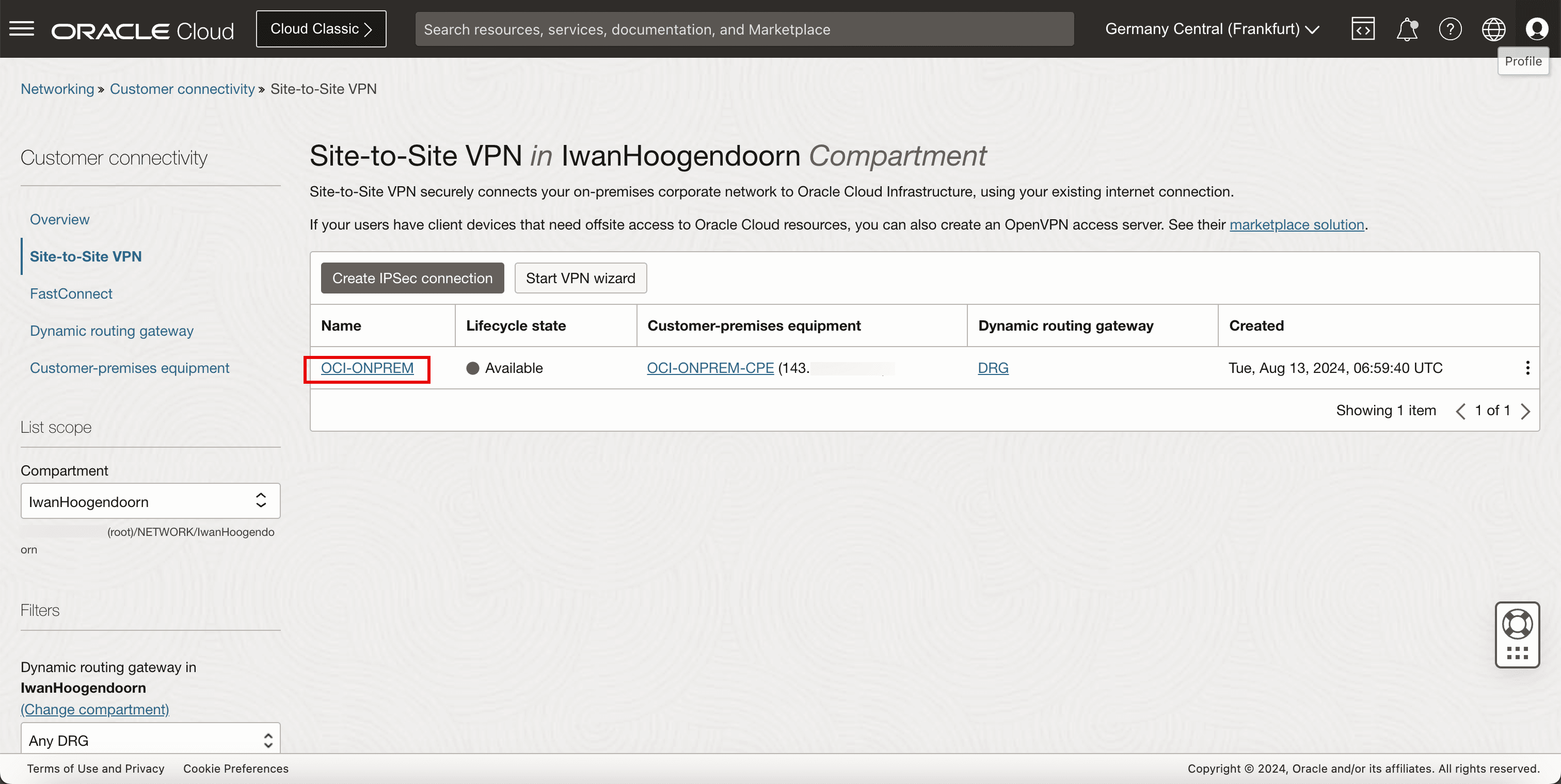

Tarefa 5: Configurar a VPN Site a Site do OCI na Região do OCI de Destino

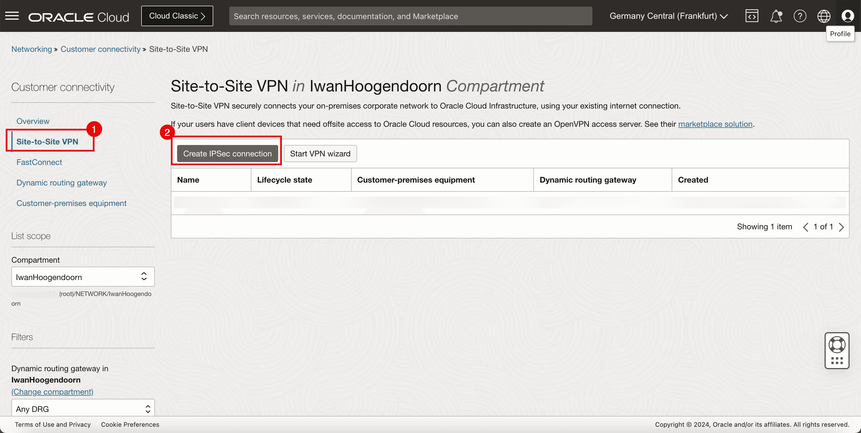

- Clique em VPN Site a Site.

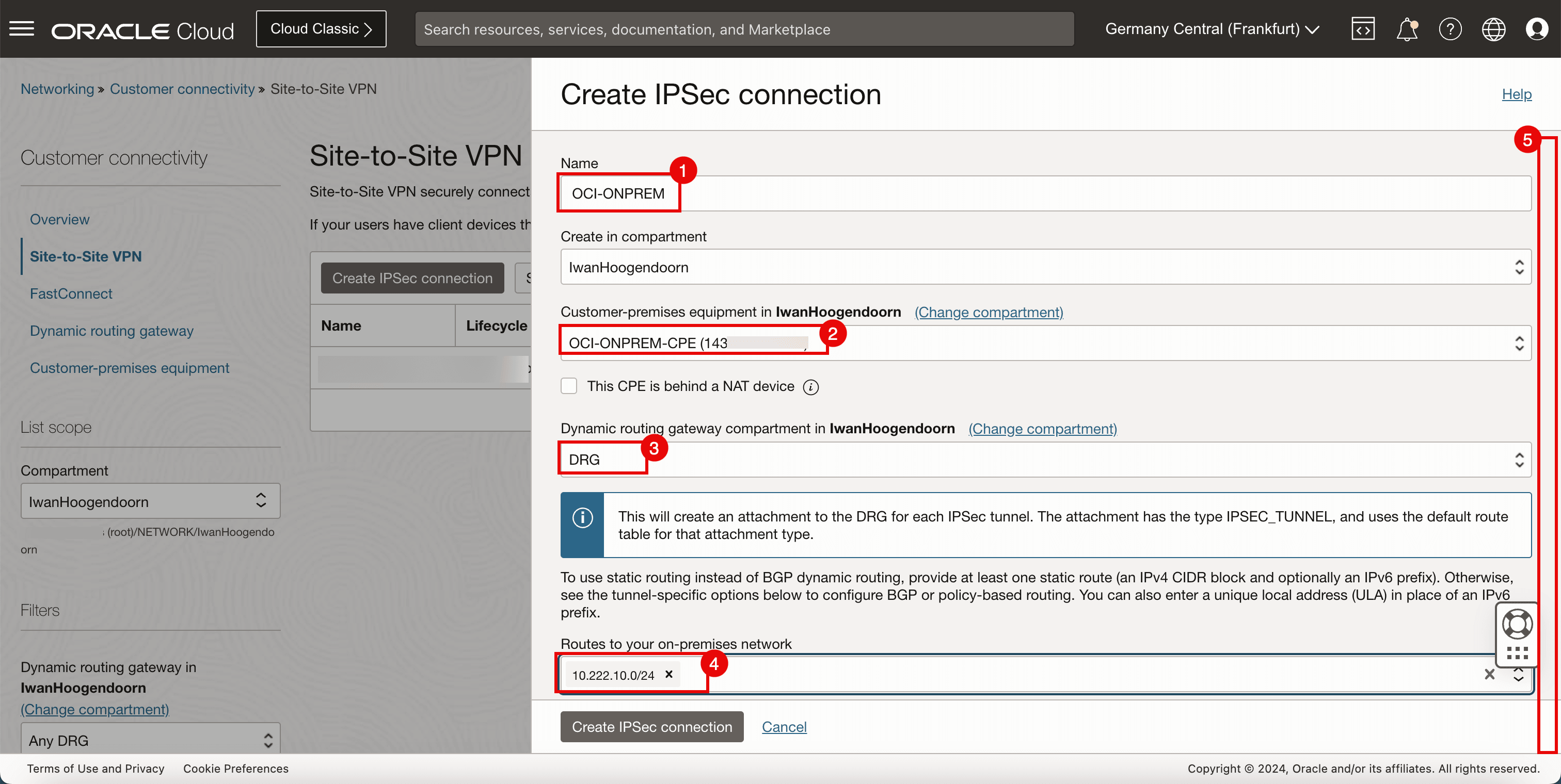

- Clique em Create IPSec connection (Criar conexão).
Na página Criar conexão IPSec, especifique as informações a seguir.
- Nome: Informe um nome para a conexão IPSec.
- Equipamento local do cliente: Selecione o CPE criado na Tarefa 4.
- Gateway de roteamento dinâmico: Selecione o DRG.
- Rotas para sua rede local: Informe a Rede remota que você deseja rotear por meio da conexão IPSec. Para este tutorial, é a rede
10.222.10.0/24. - Role para baixo.

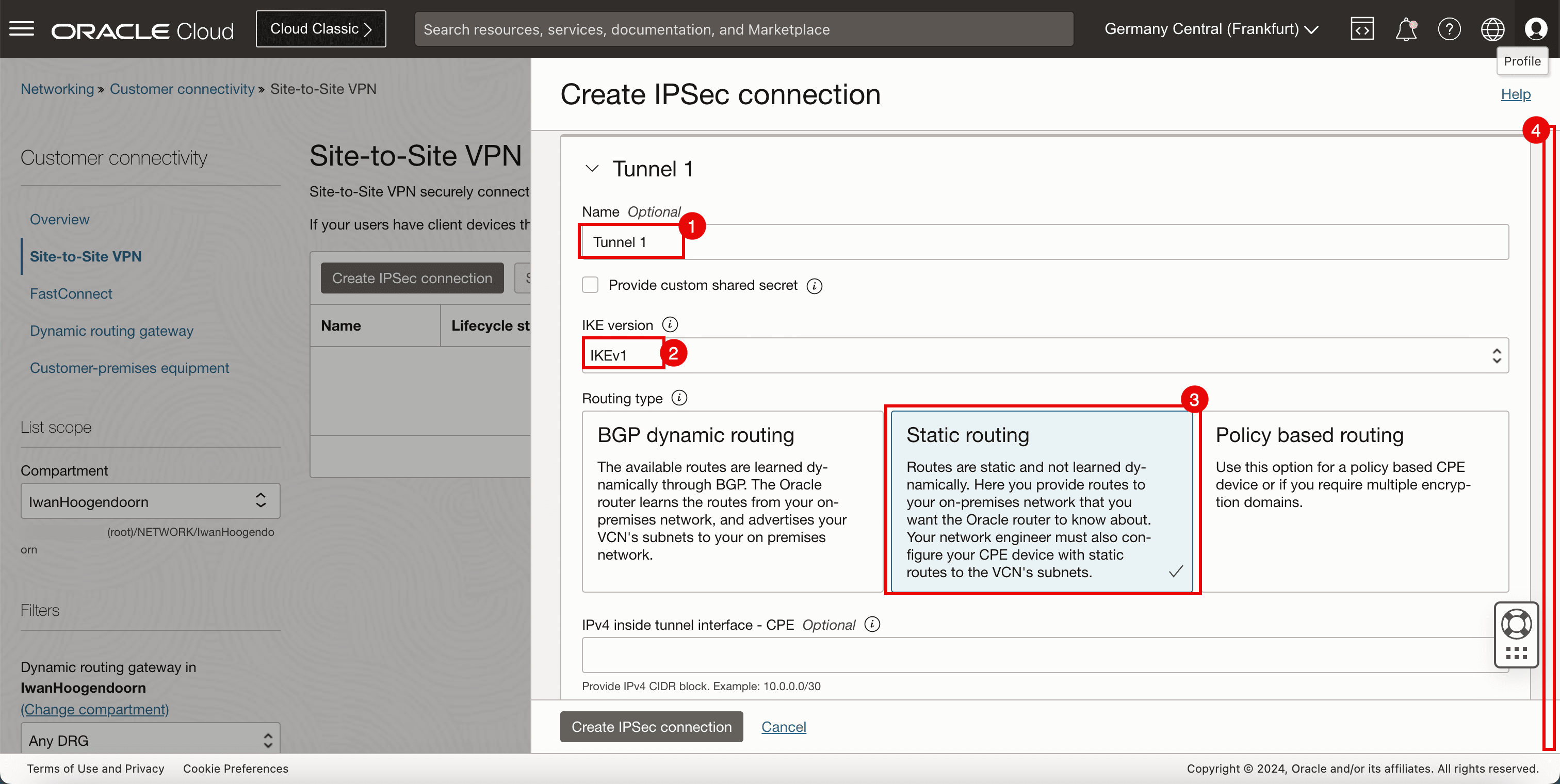

- Nome: Informe um nome para o primeiro túnel.
- Versão do IKE: Informe a versão do IKE para ser IKEv1.

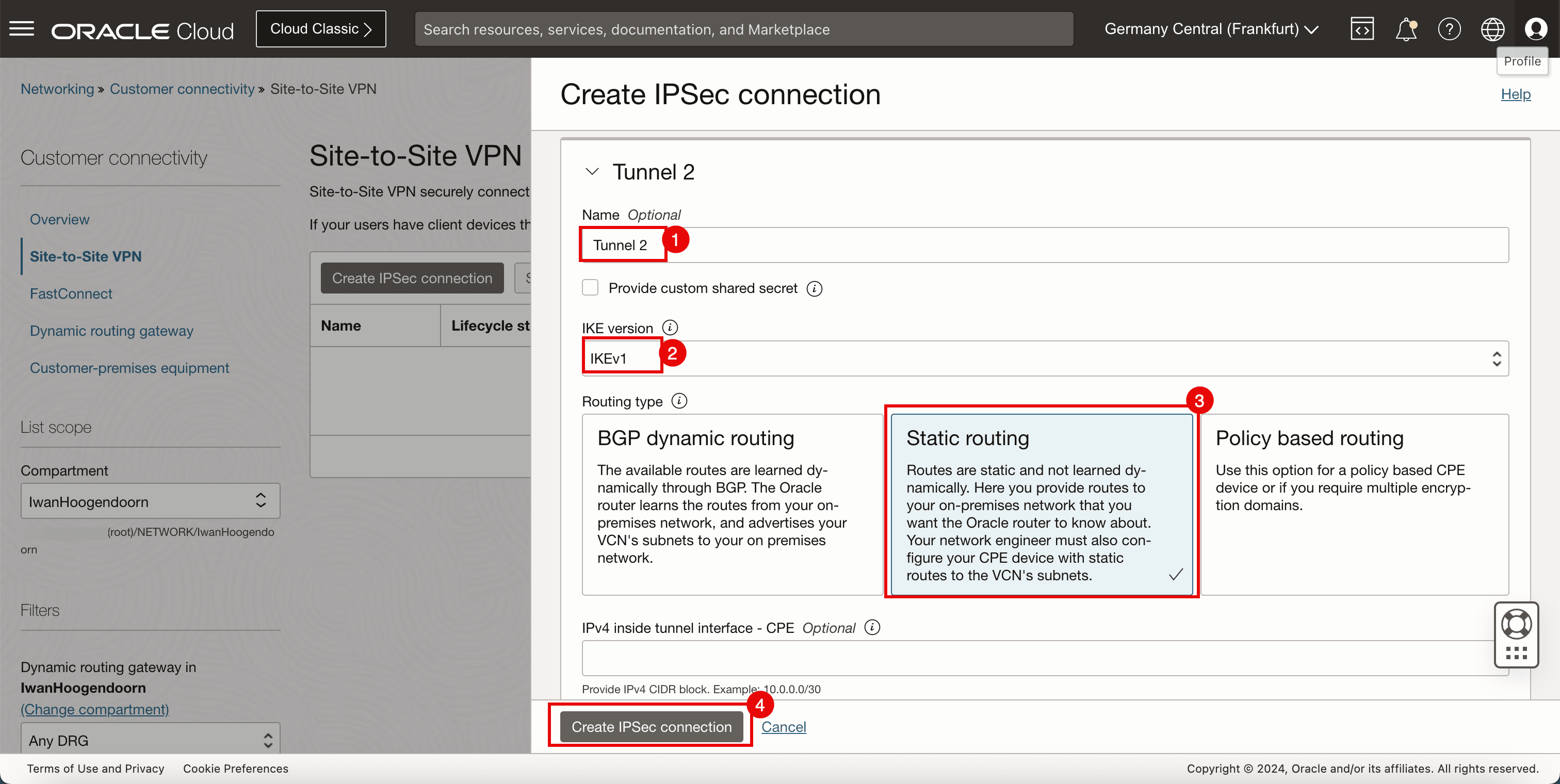

- Tipo de roteamento: Selecione Roteamento Estático.
- Role para baixo.
- Nome: Informe um nome para o segundo túnel.

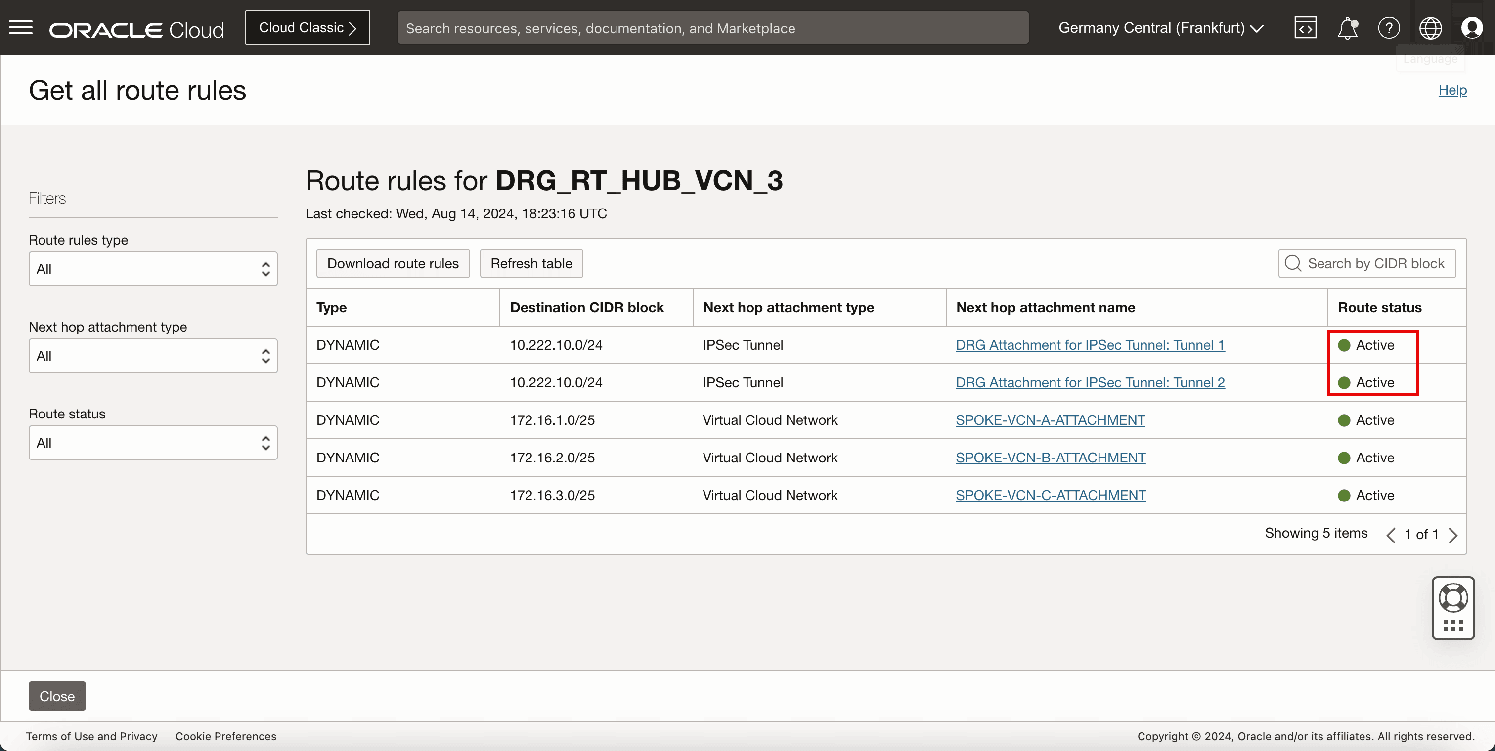

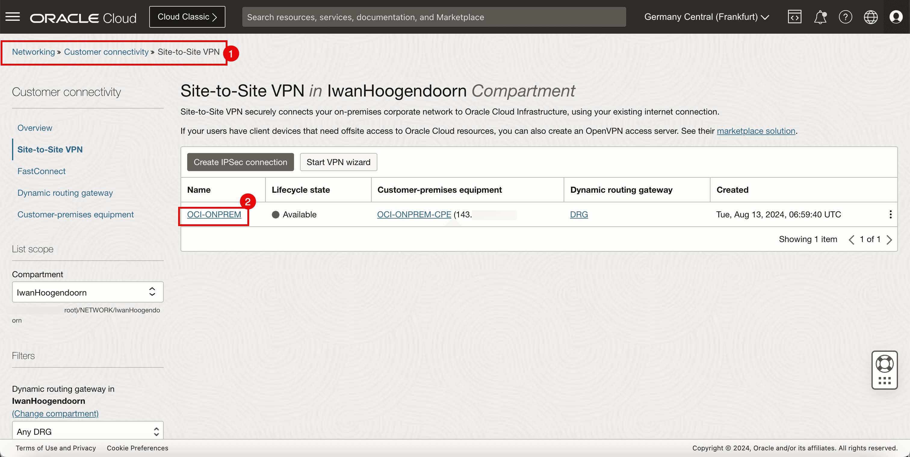

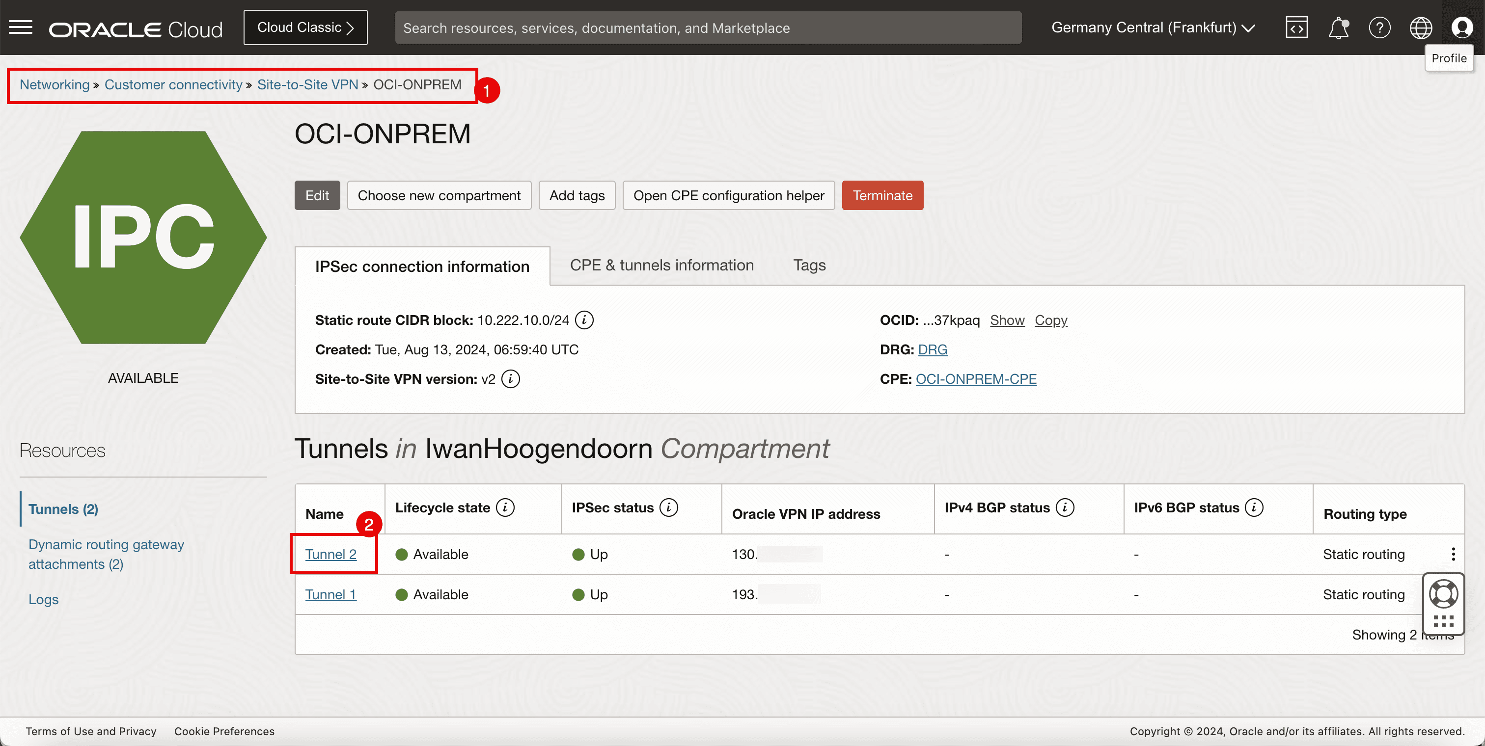

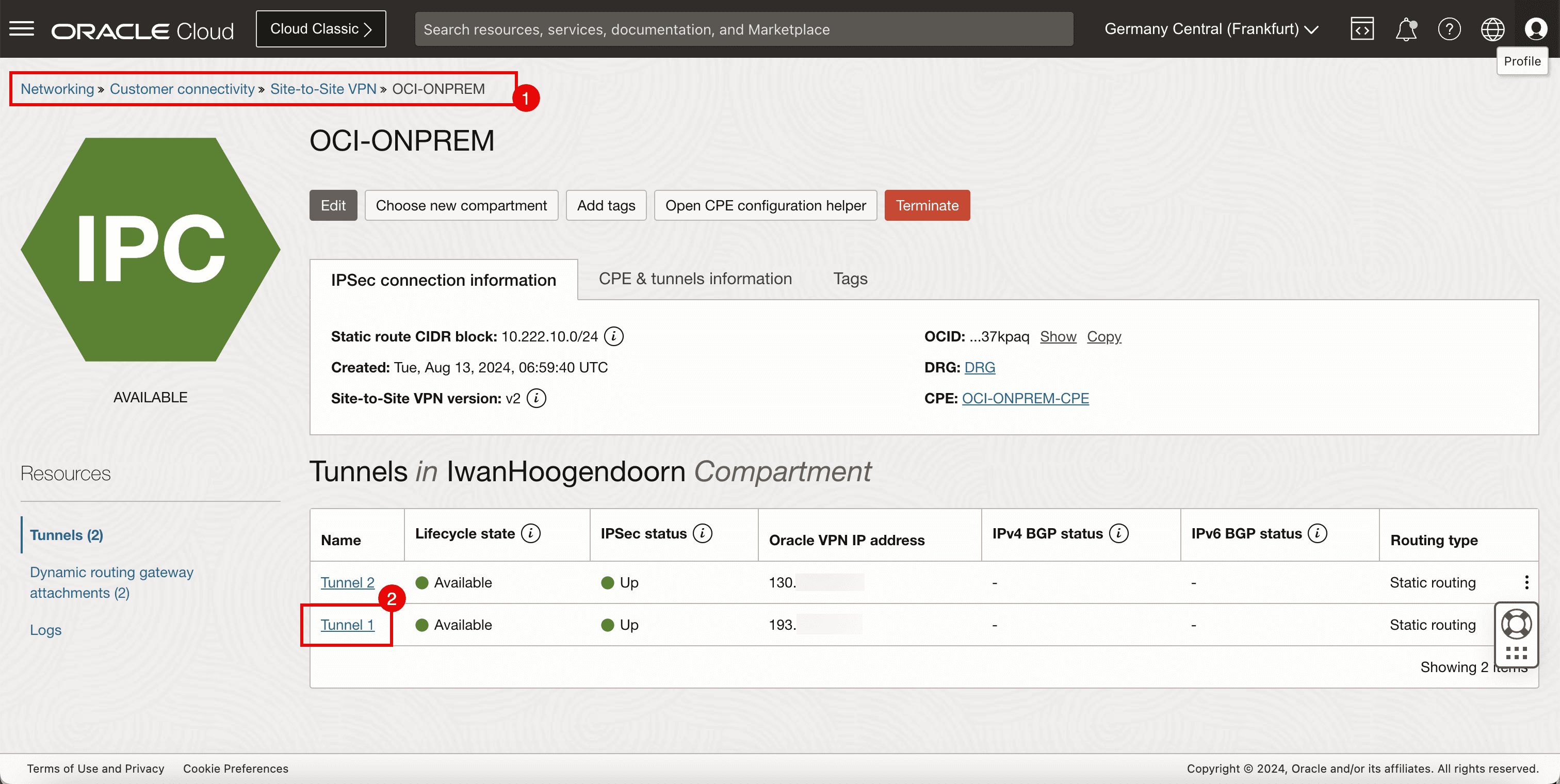

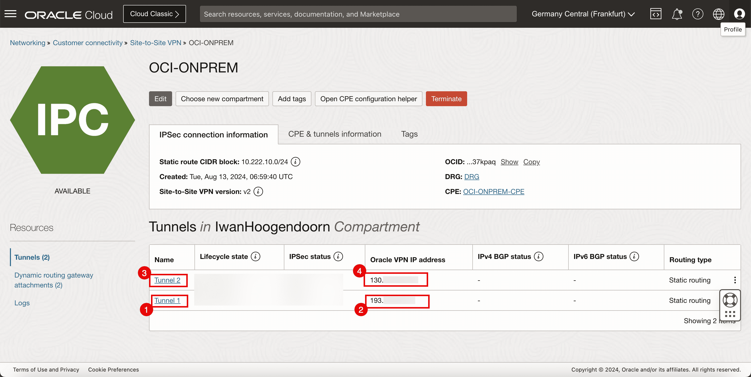

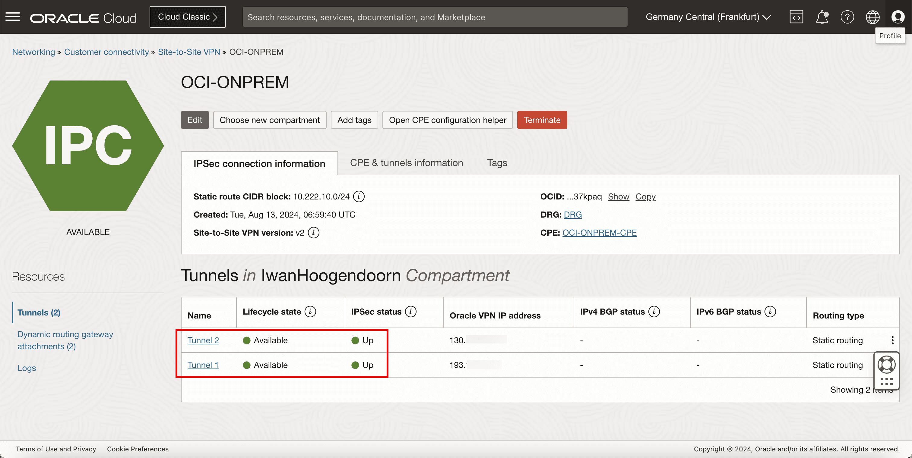

Tarefa 6: Coletar o Endereço IP Público dos Túneis IPSec na Região do OCI de Destino e Fazer Download da Configuração do CPE
A conexão IPSec é criada, os endereços IP públicos dos dois túneis IPSec estarão disponíveis e precisaremos configurar o outro lado da VPN.

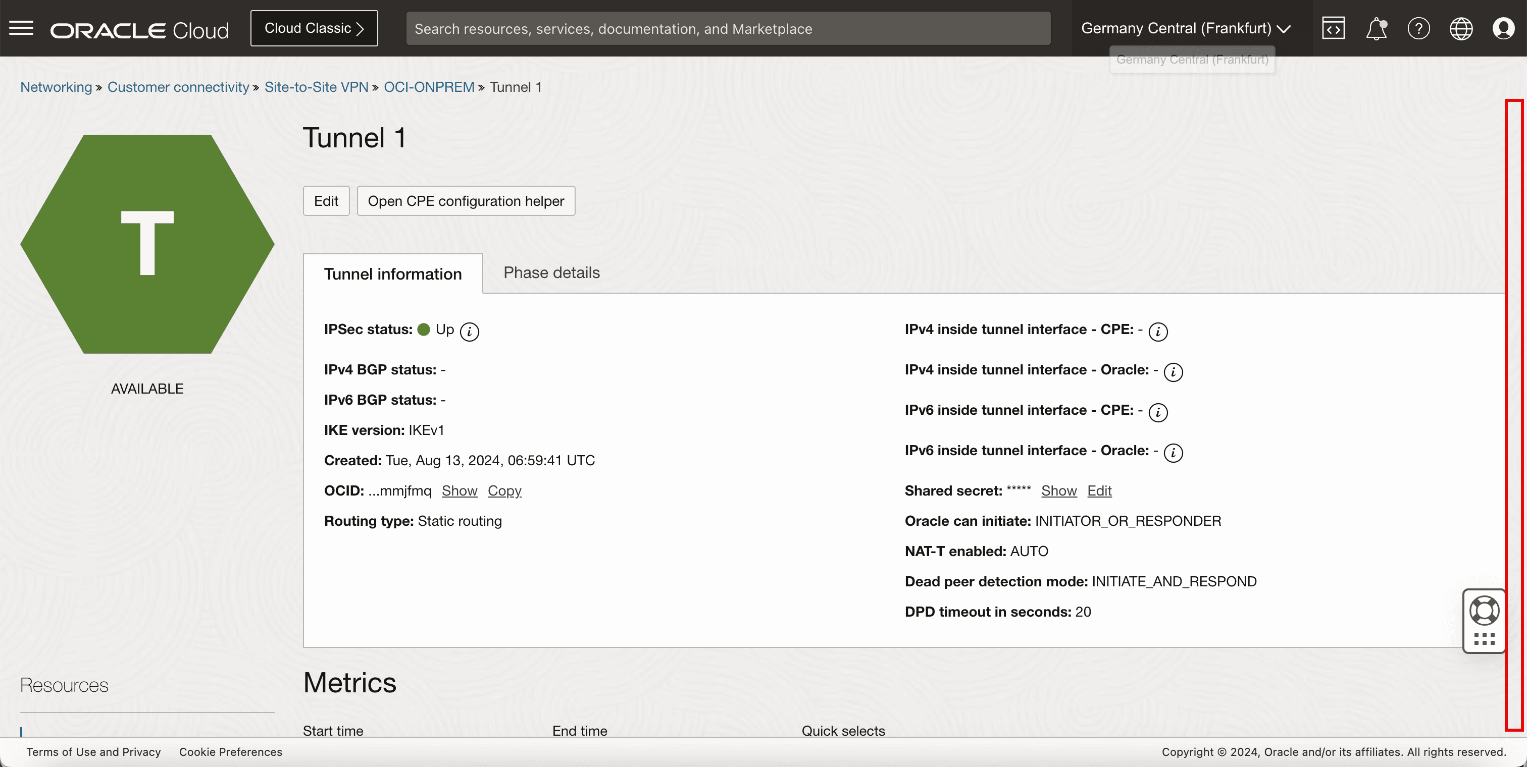

Clique na VPN Site a Site criada na Tarefa 5.
- Observação Túnel 1 da conexão IPSec.
- Anote o endereço IP público do túnel 1. Para este tutorial, este endereço IP começa com 193.
- Observação Túnel 2 da conexão IPSec.
- Anote o endereço IP público do túnel 2. Para este tutorial, este endereço IP começa com 130.

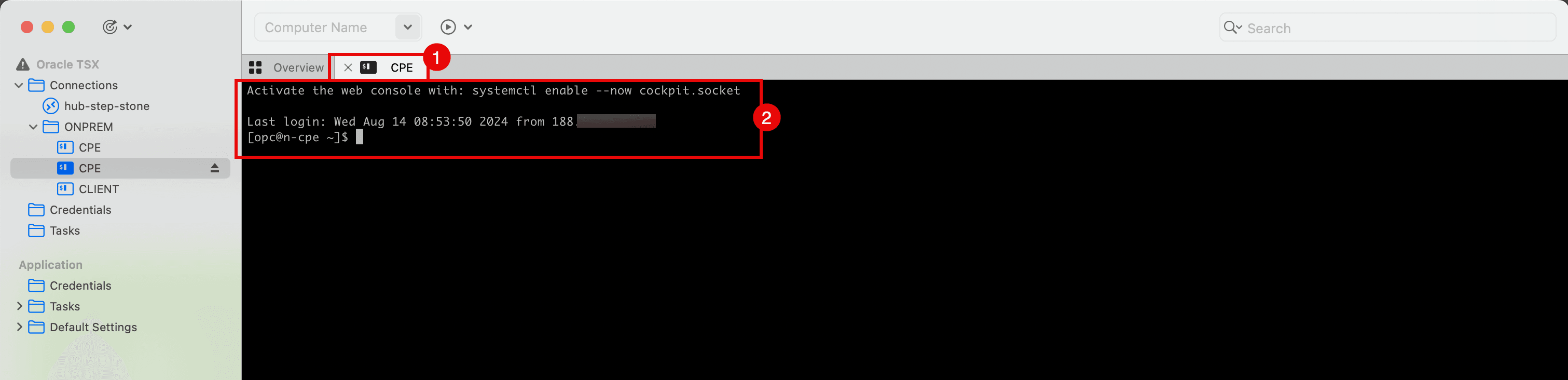

Tarefa 7: Configurar a Instância do CPE na Região OCI de Origem e Instalar e Configurar o Libreswan
Configure a instância do CPE.
- Configure uma sessão SSH para o CPE localizado na região ou na VCN do OCI de origem.
- Certifique-se de que você esteja conectado.

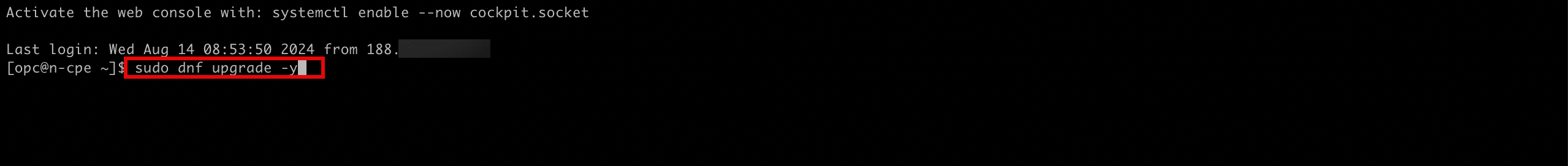

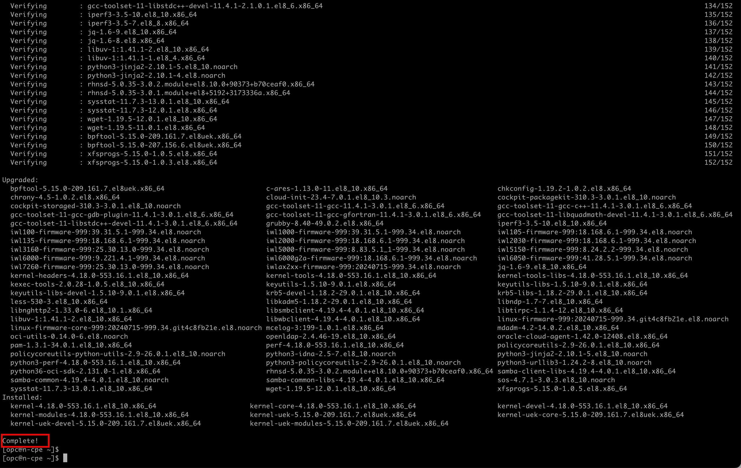

Execute o comando a seguir para fazer upgrade do software.
[opc@cpe ~]$ sudo dnf upgrade -y
Verifique se o upgrade foi concluído com sucesso.

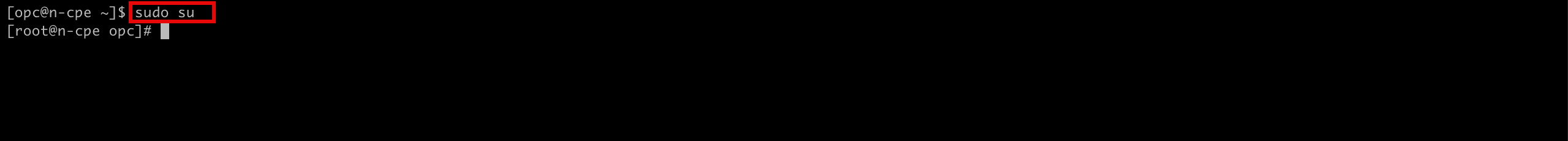

Execute o comando a seguir para executar o comando no qual são necessários privilégios mais altos.
[opc@cpe ~] sudo su

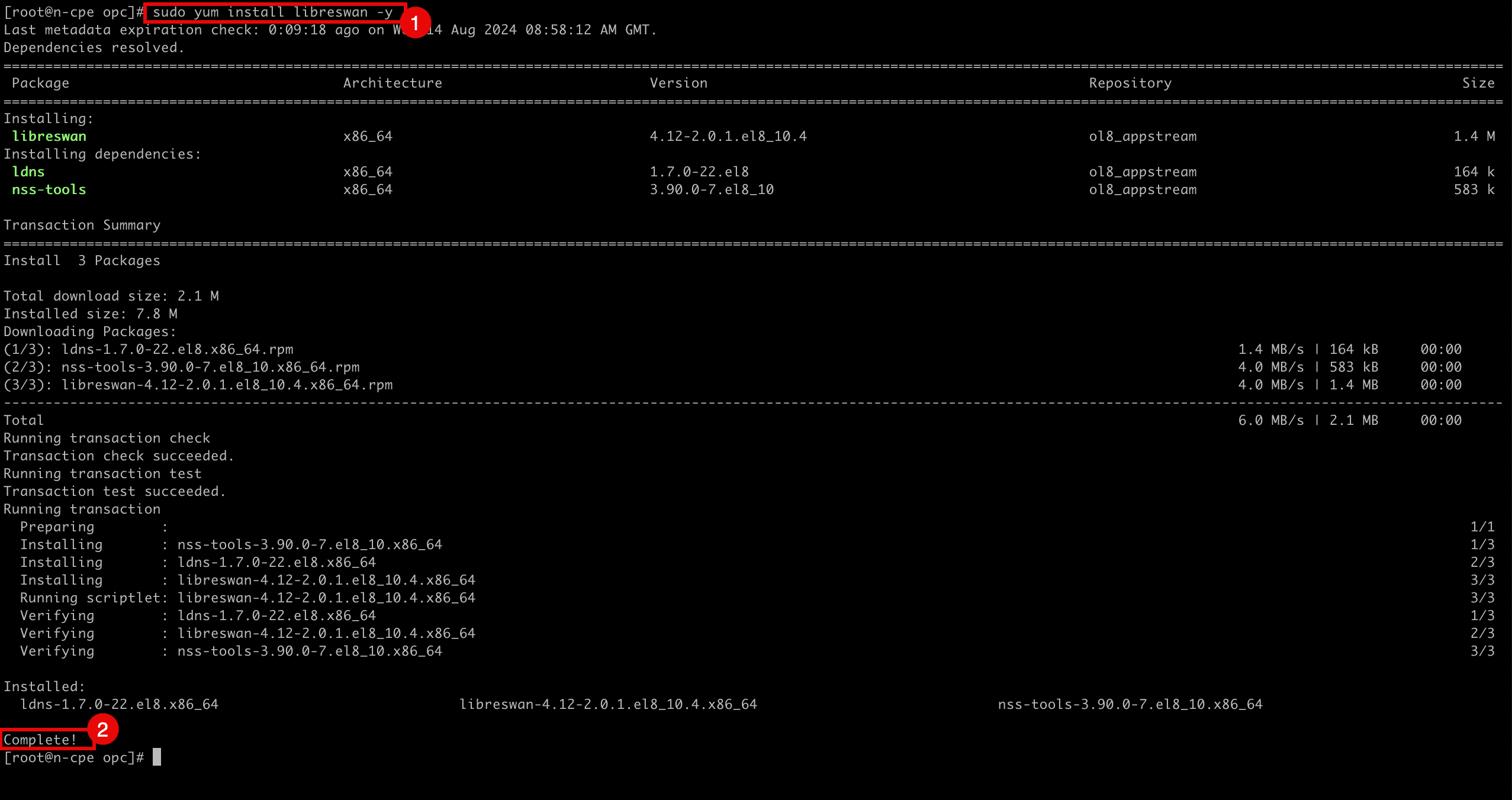

Execute o comando a seguir para instalar o software Libreswan.
[root@cpe opc]# sudo yum install libreswan -y -
Observe que o software foi instalado com sucesso.

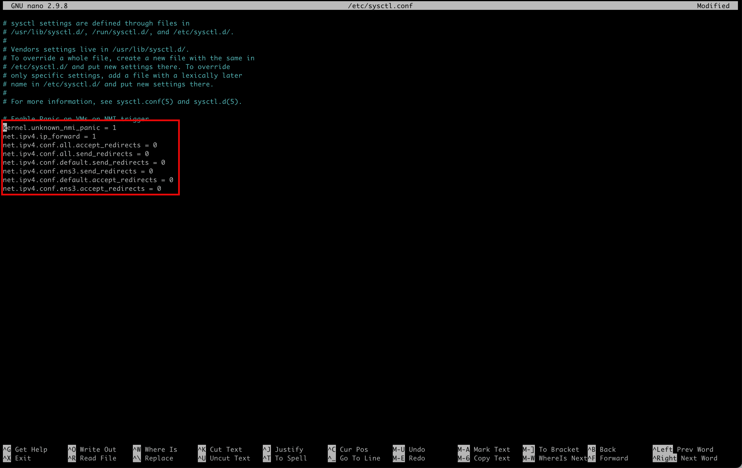

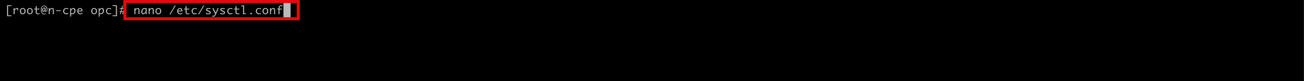

Edite o arquivo a seguir para ativar o encaminhamento de IP.
[root@cpe etc]# nano /etc/sysctl.conf
Verifique se o arquivo
/etc/sysctl.confcontém o conteúdo a seguir.kernel.unknown_nmi_panic = 1 net.ipv4.ip_forward = 1 net.ipv4.conf.all.accept_redirects = 0 net.ipv4.conf.all.send_redirects = 0 net.ipv4.conf.default.send_redirects = 0 net.ipv4.conf.ens3.send_redirects = 0 net.ipv4.conf.default.accept_redirects = 0 net.ipv4.conf.ens3.accept_redirects = 0
Salve o arquivo usando
Ctrl + Xe digiteY.-

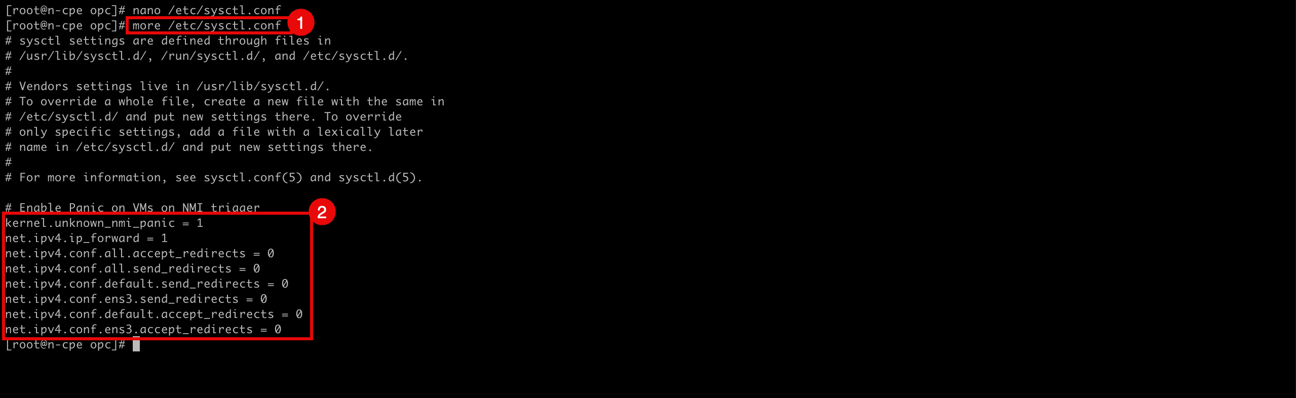

Execute o comando a seguir para verificar o conteúdo do arquivo.
[root@cpe opc]# more /etc/sysctl.conf -
Observe que o resultado será o mesmo que o conteúdo do arquivo.
Execute o comando a seguir para recarregar e aplicar o arquivo para ativar o encaminhamento.
[root@cpe etc]# sudo sysctl -p
Execute o comando a seguir para verificar se o encaminhamento de IP está ativado.
cat /proc/sys/net/ipv4/ip_forward -
Observe que o id do valor retornado é
1, o que significa que o encaminhamento de IP está ativado e0significa que o encaminhamento de IP está desativado.

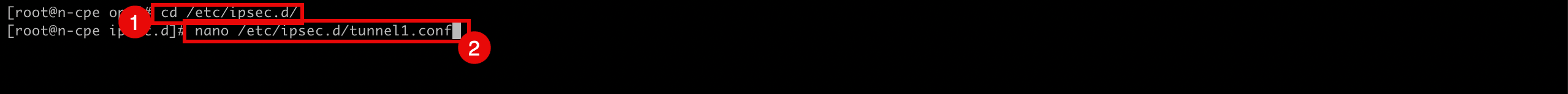

Execute o comando a seguir para alterar o diretório no qual você precisa configurar os túneis IPSec.
[root@cpe opc]# cd /etc/ipsec.d/ -

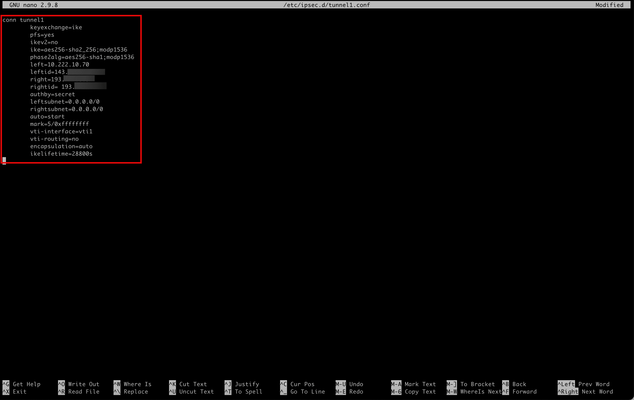

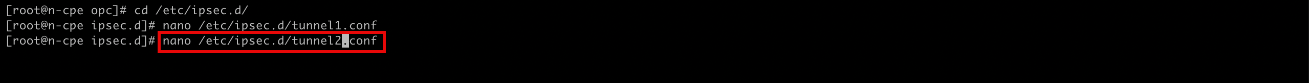

Crie e edite o arquivo a seguir (
tunnel1.conf) para configurar o primeiro túnel IPSec no túnel 1.[root@cpe ipsec.d]# nano /etc/ipsec.d/tunnel1.conf
/etc/ipsec.d/tunnel1.confcontém o conteúdo a seguir.conn tunnel1 keyexchange=ike pfs=yes ikev2=no ike=aes256-sha2_256;modp1536 phase2alg=aes256-sha1;modp1536 left=10.222.10.70 leftid=143.xxx.xxx.xxx right=193.xxx.xxx.xxx rightid= 193.xxx.xxx.xxx authby=secret leftsubnet=0.0.0.0/0 rightsubnet=0.0.0.0/0 auto=start mark=5/0xffffffff vti-interface=vti1 vti-routing=no encapsulation=auto ikelifetime=28800s
Ctrl + Xe digiteY. -
tunnel2.conf) para configurar o segundo túnel IPSec notunnel2.[root@cpe ipsec.d]# nano /etc/ipsec.d/tunnel2.conf

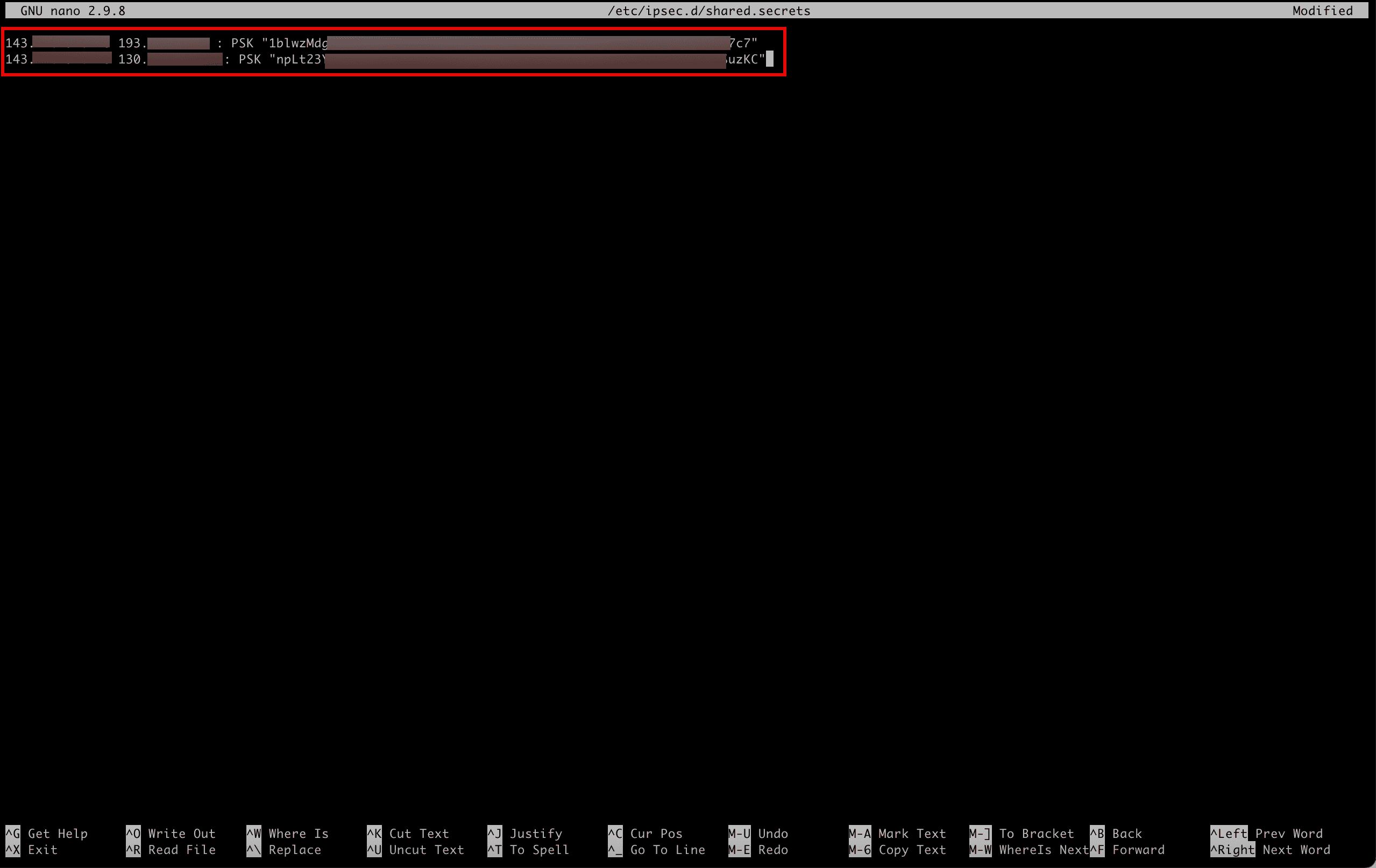

Configuramos os túneis IPSec. Agora também precisamos configurar os segredos compartilhados, pois estamos usando uma chave secreta para autenticação.

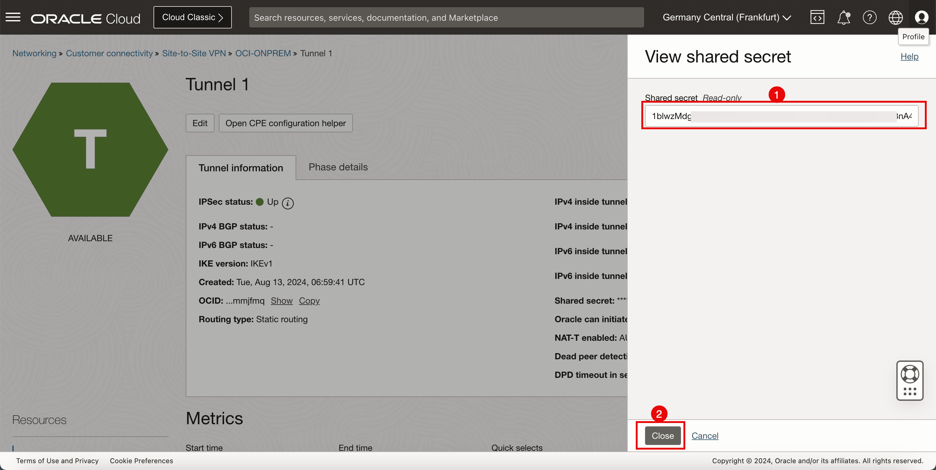

Quando criamos a VPN Site a Site da OCI na Tarefa 5, os túneis foram criados e, nesse processo, a OCI também gerou as chaves secretas compartilhadas por túnel. Para obtê-los e configurá-los no Libreswan para corresponder ao mesmo segredo compartilhado, precisamos voltar à Console do OCI.

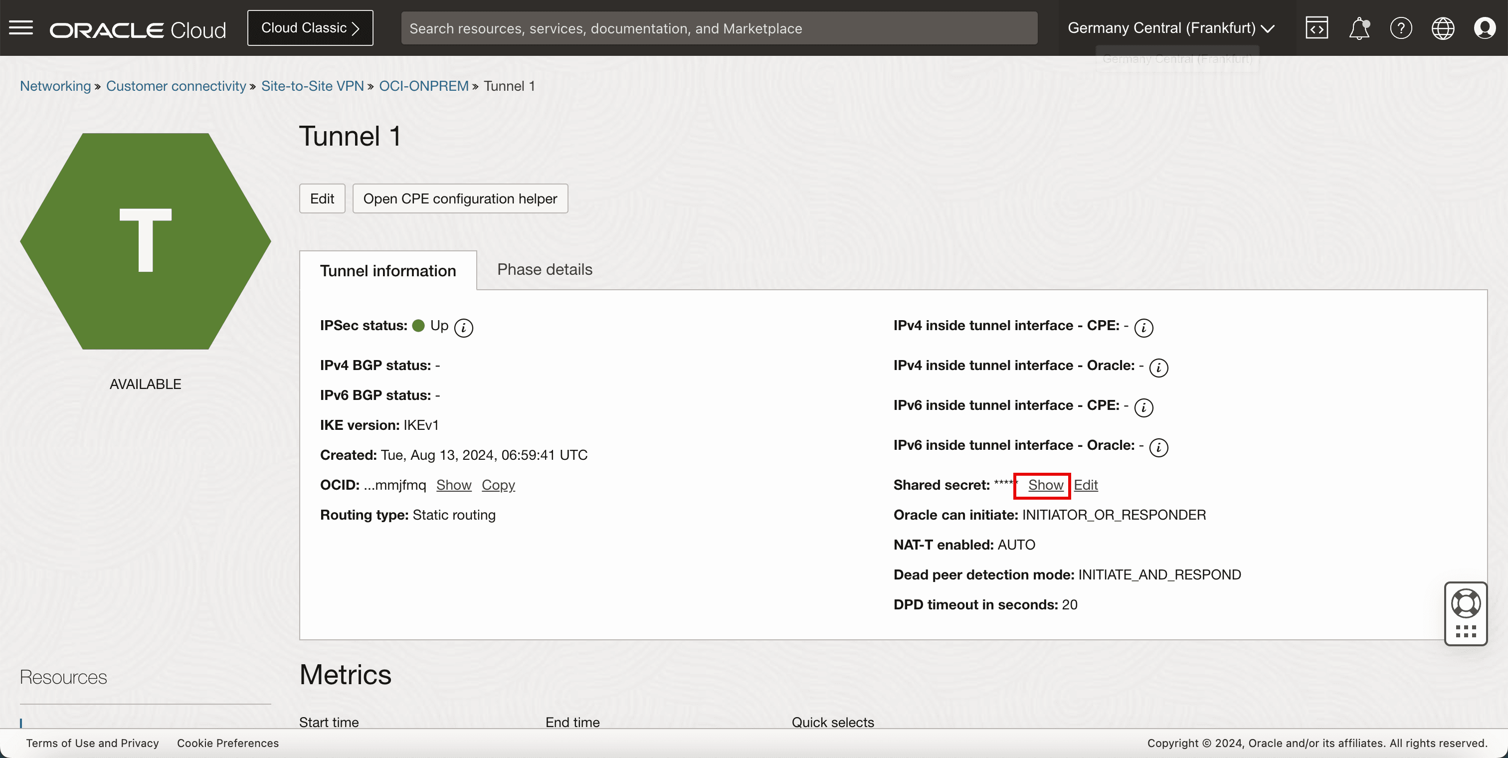

- Vá para a Console do OCI, navegue até Networking, Conectividade do Cliente, VPN Site a Site e clique na VPN configurada.
- Clique na primeira configuração do túnel.
Para obter o segredo compartilhado, clique em mostrar.
- Copie o segredo compartilhado do túnel 1 e salve-o em um bloco de notas para acessá-lo posteriormente.
- Clique em Fechar.
- Clique na configuração do segundo túnel.
- Copie o segredo compartilhado do túnel 2 e salve-o em um bloco de notas para acessá-lo posteriormente.
- Clique em Fechar.

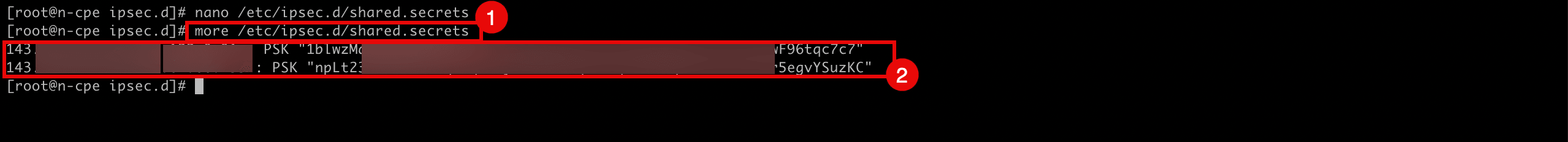

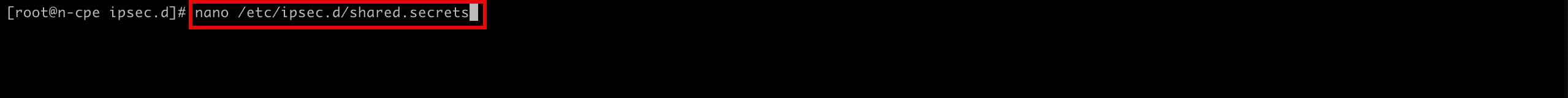

Configure os segredos compartilhados no Libreswan. Crie e edite o arquivo a seguir (
shared.secrets) para configurar os segredos compartilhados para ambos os túneis.[root@cpe ipsec.d]# nano /etc/ipsec.d/shared.secrets
/etc/ipsec.d/shared.secretscontém o conteúdo a seguir.143.xxx.xxx.xxx 193.xxx.xxx.xxx : PSK "1blwzMdgQ5XXXoiQwF96tqc7c7" 143.xxx.xxx.xxx 130.xxx.xxx.xxx : PSK "npLt23Ym6E1XXXhr5egvYSuzKC"
- Execute o comando a seguir para verificar o conteúdo do arquivo.
- Observe que o resultado será o mesmo que o conteúdo do arquivo.
[root@cpe ipsec.d]# more /etc/ipsec.d/shared.secrets

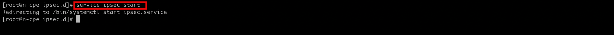

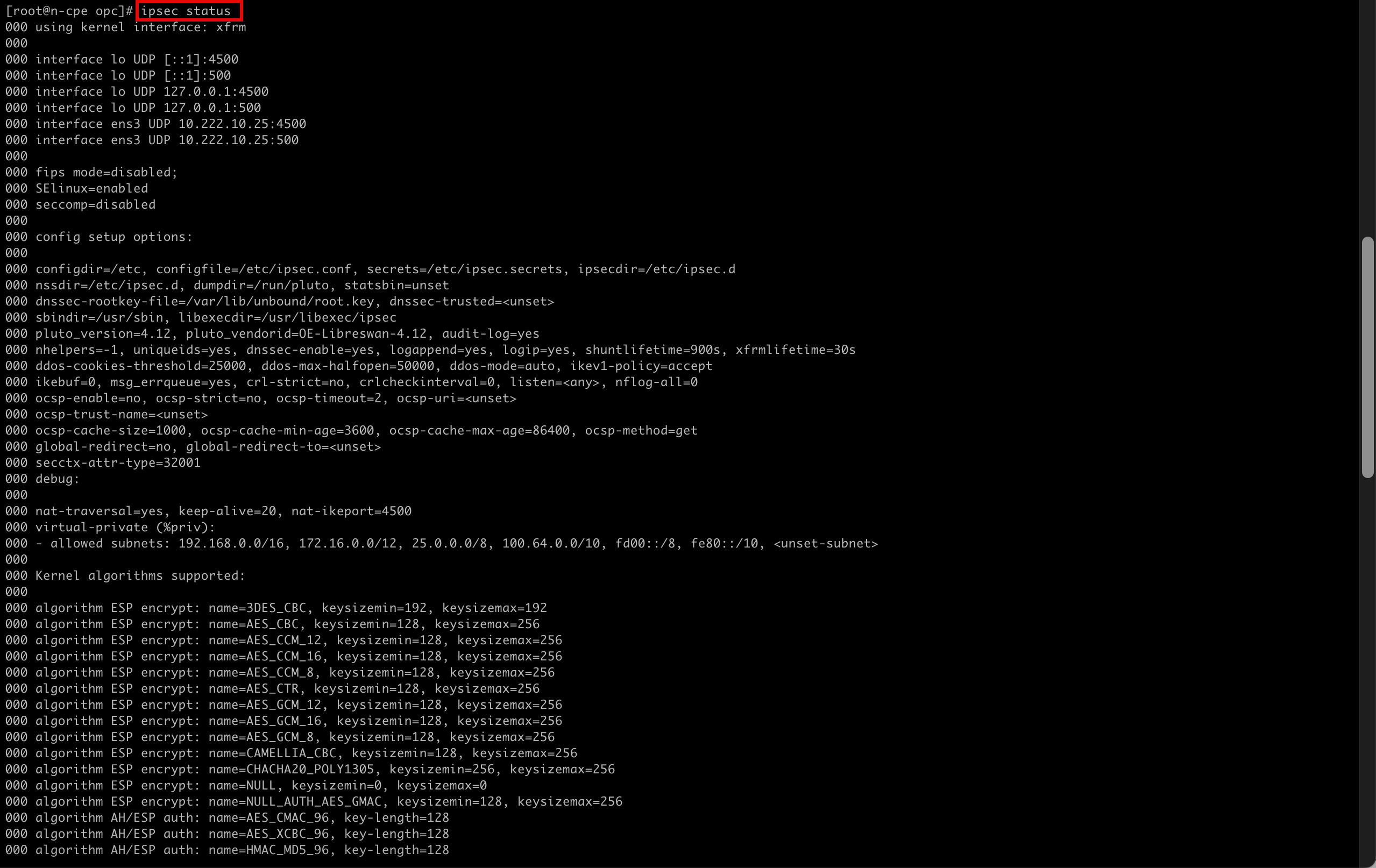

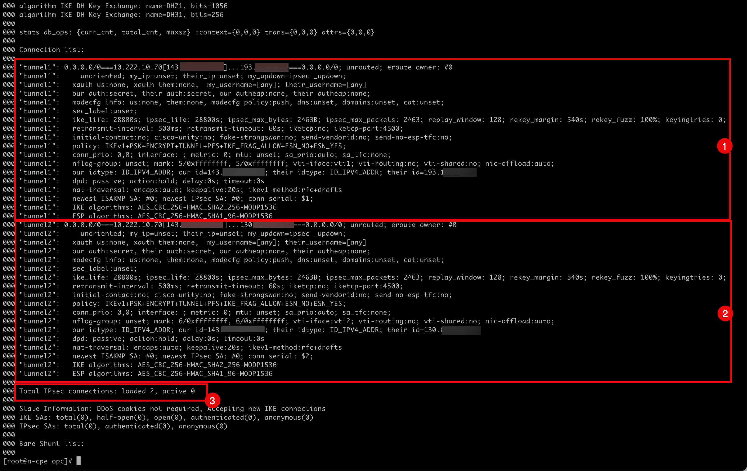

Execute o seguinte comando para iniciar o serviço IPSec no Libreswan. Isso não vai estabelecer os túneis ainda.
[root@cpe ipsec.d]# ipsec start
Execute o comando a seguir para verificar o status das conexões IPSec.
[root@cpe ipsec.d]# ipsec verify -
Observe que a verificação parece ok, sem erros.

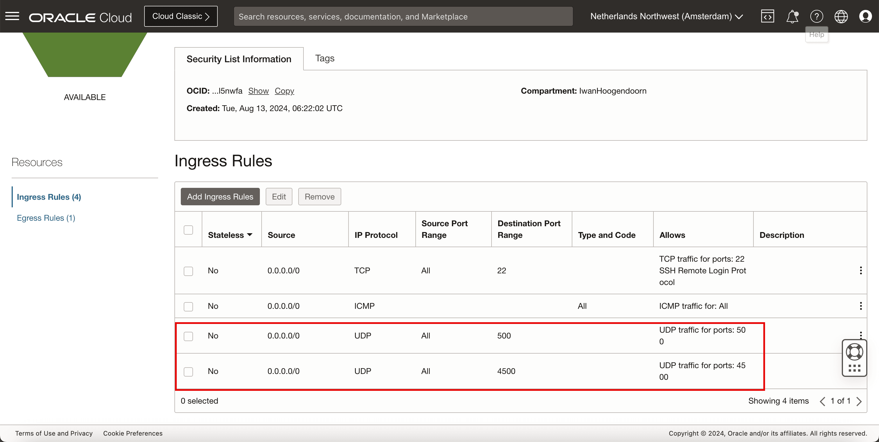

Tarefa 8: Abrir o Firewall na Instância do CPE na Região do OCI de Origem e Configurar as Listas de Segurança de VCN e Sub-rede

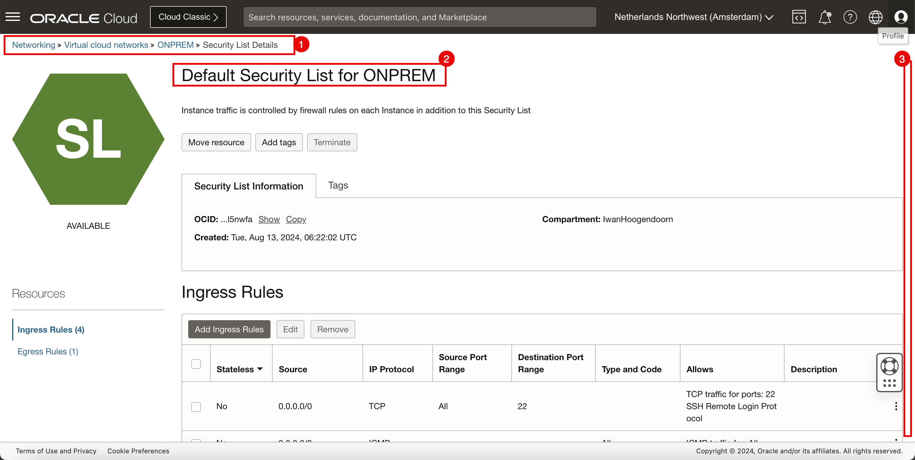

Configure as listas de segurança de VCN e sub-rede para permitir as portas de entrada necessárias para a conexão IPSec. Para permitir que os túneis sejam estabelecidos corretamente, você precisa se certificar de que a segurança de rede em ambos os lados esteja permitindo as portas necessárias.
Comece com a região do OCI de origem que hospeda o Libreswan como um CPE.
- Vá para a Console do OCI, navegue até Networking, Redes virtuais na nuvem, selecione a VCN e clique em Listas de Segurança.
- Selecione a Lista de Segurança Padrão.
- Role para baixo.
Certifique-se de ter adicionado as seguintes regras de segurança de entrada.
Origem Protocolo IP Porta de Origem Porta de Destino 0.0.0.0/0 UDP Tudo 500 0.0.0.0/0 UDP Tudo 4,500

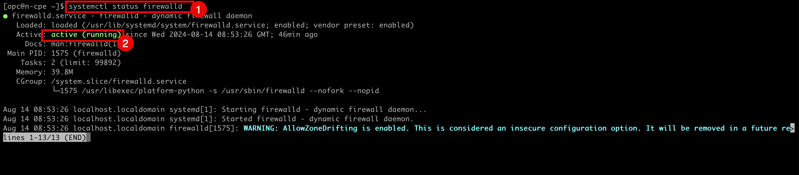

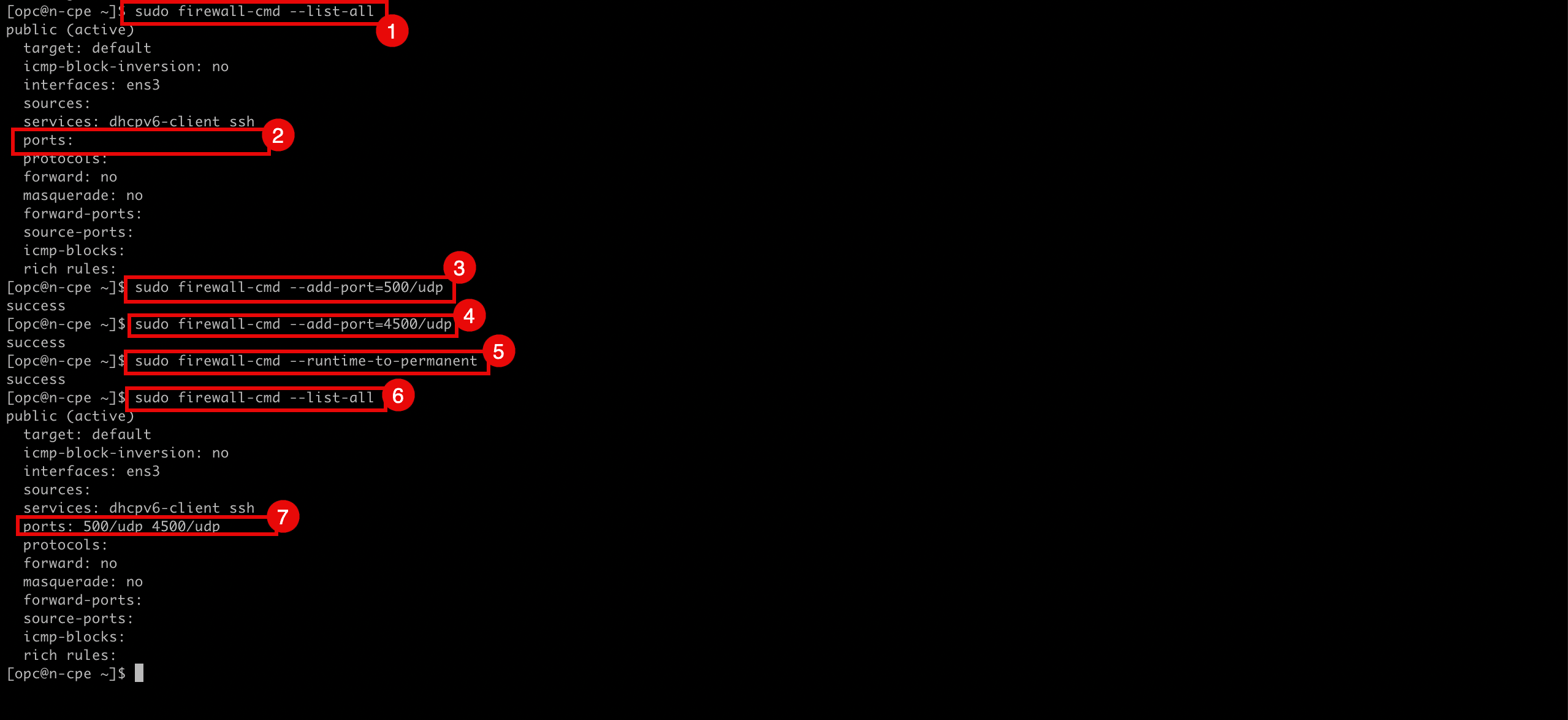

Execute o comando a seguir para revisar as regras de firewall configuradas existentes.
[root@cpe ipsec.d]# sudo firewall-cmd --list-all -
Observe que não há regras configuradas relacionadas às portas IPSec.
Execute o comando a seguir para permitir a porta UDP
500no CPE.[root@cpe ipsec.d]# sudo firewall-cmd --add-port=500/udp -
4500no CPE.[root@cpe ipsec.d]# sudo firewall-cmd --add-port=4500/udp -
Execute o comando a seguir para tornar as regras de firewall permanentes, para que elas permaneçam após uma reinicialização.
[root@cpe ipsec.d]# sudo firewall-cmd --runtime-to-permanent -
Execute o comando a seguir para se certificar de que o serviço de firewall para Libreswan esteja em execução.
[root@cpe ipsec.d]# systemctl status firewalld -
Observe que o serviço de firewall está ativo e em execução.

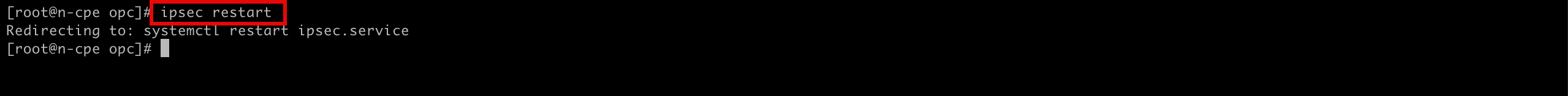

Execute o comando a seguir para reiniciar o serviço IPSec.
[root@cpe ipsec.d]# service ipsec restart

Execute o comando a seguir para se certificar de que o serviço de firewall para Libreswan NÃO esteja em execução.

Execute o comando a seguir para verificar o status IPSec para ambos os túneis.
[root@cpe ipsec.d]# ipsec status
- Observe a configuração e o status do primeiro túnel IPSec.
- Observe a configuração e o status do segundo túnel IPSec.
- Observe que o número de IPSec carregado é 2 e o número ativo é 0.
[root@cpe ipsec.d]# ipsec status -
Observe que os túneis ativos passaram de 0 para 2.
Vá para o lado de destino na Console do OCI e verifique.
- Vá para a Console do OCI, navegue até Networking, Conectividade do Cliente e VPN Site a Site.
- Clique na conexão VPN.
Observe que Túnel 1 e Túnel 2 estão Disponíveis e Ativos.

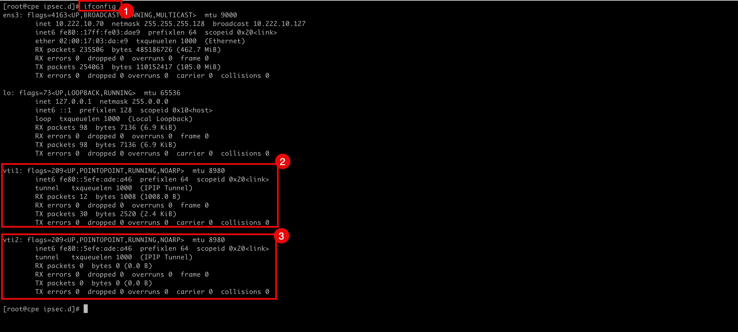

Execute o comando a seguir para revisar as interfaces de túnel configuradas.
[root@cpe ipsec.d]# ifconfig -
Observe que vti1 é responsável pelo túnel 1.
Observe que vti2 é responsável pelo túnel 2.

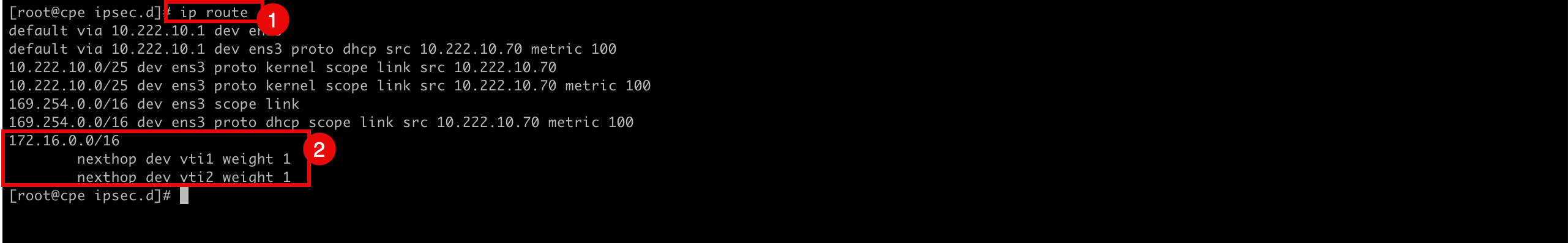

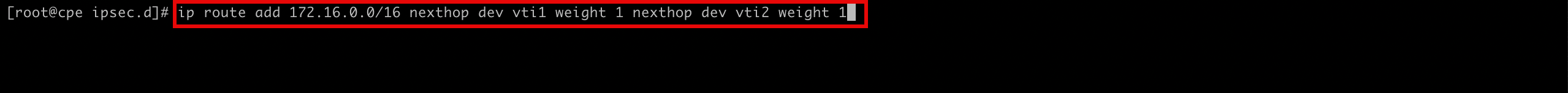

Execute o comando a seguir para rotear a rede
172.16.0.0/16pelas interfaces vti1 e vti2.[root@cpe ipsec.d]# ip route add 172.16.0.0/16 nexthop dev vti1 weight 1 nexthop dev vti2 weight 1
Execute o comando a seguir para verificar se a rota foi adicionada.
[root@cpe ipsec.d]# ip route -
Observe que as rotas são adicionadas.

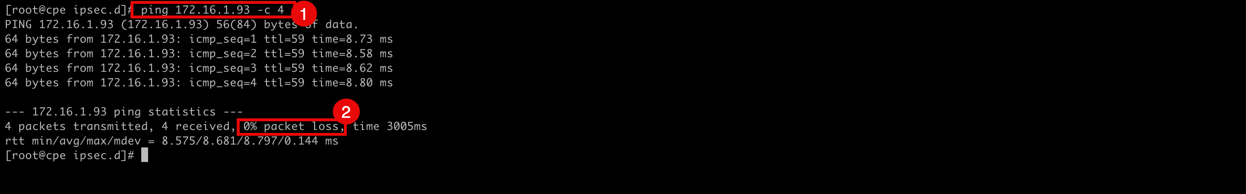

Tarefa 11: Iniciar Ping Final das Instâncias de Origem e de Destino
Iniciar o ping final da origem.
Execute o comando a seguir no CPE (origem) para verificar se o ping está funcionando da região OCI de origem para a região OCI de destino.
[root@cpe ipsec.d]# ping 172.16.1.93 -c 4 -
Observe que temos 0% de perda de pacote.

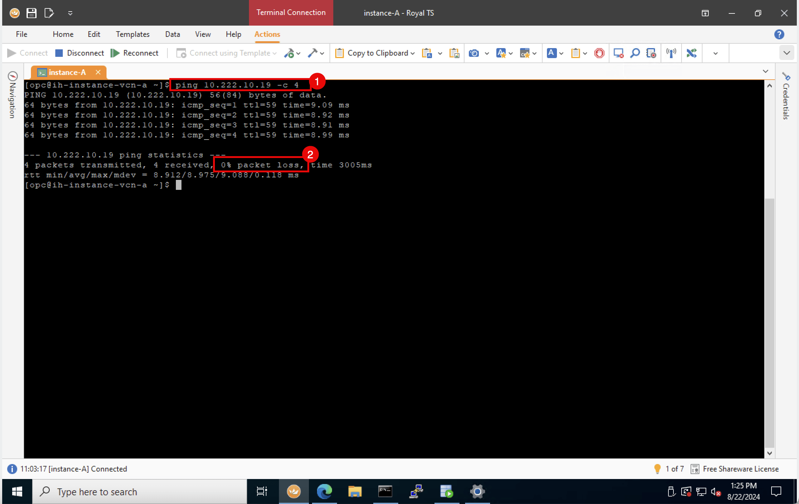

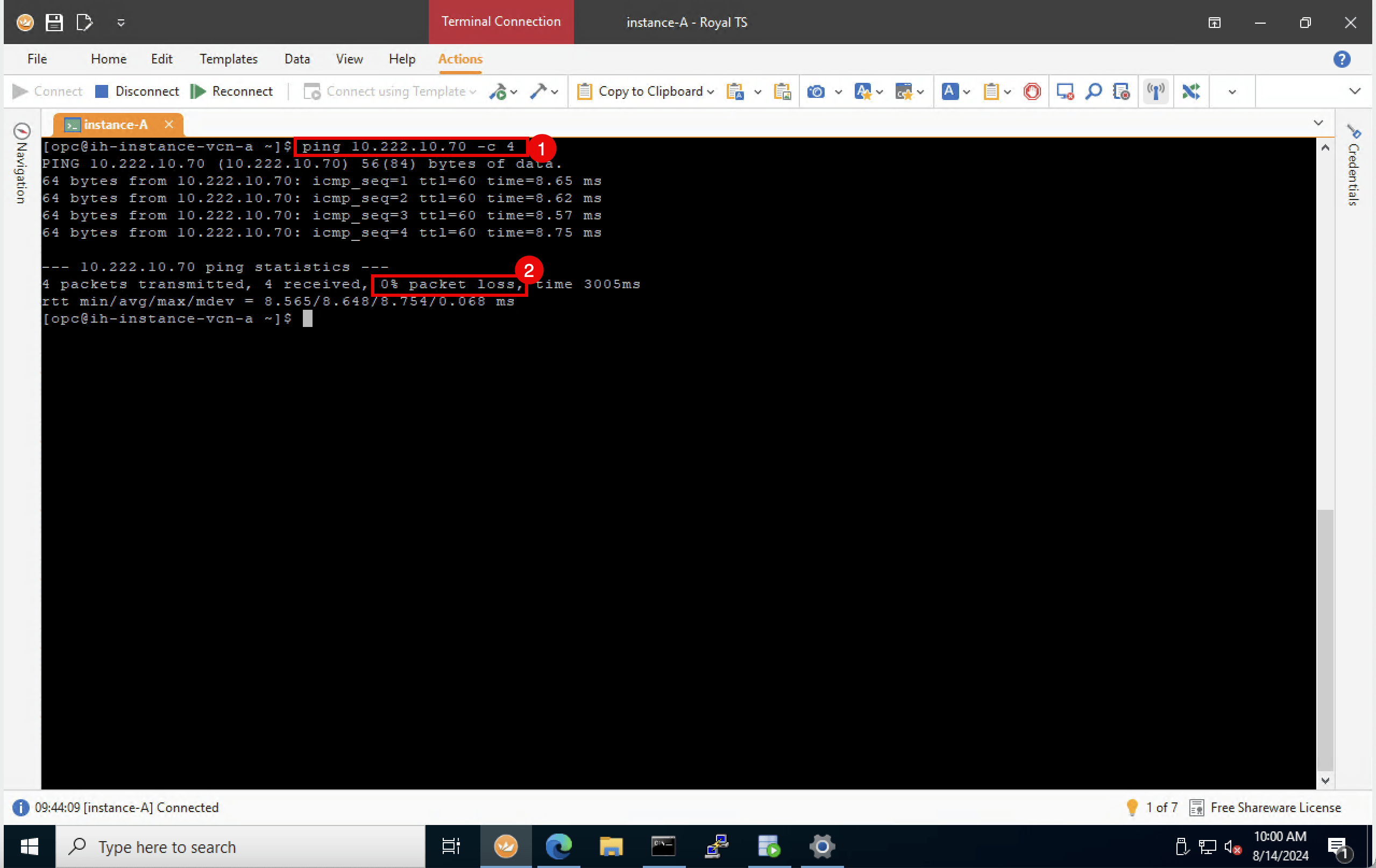

Inicie o ping final do destino.
Execute o comando a seguir no destino para verificar se o ping está funcionando da região do OCI de destino para a região do OCI (CPE) de origem.
[opc@ih-instance-vcn-a ~]$ ping 10.222.10.70 -c 4 -
Se quiser rotear todo o tráfego das outras instâncias na mesma sub-rede na região OCI de origem por meio dos túneis, você precisará adicionar uma rota estática na tabela de roteamento da VCN. Essa rota roteia todo o tráfego destinado ao
172.16.0.0/24para o CPE10.222.10.70. -
A imagem a seguir ilustra o que criamos até agora com a tabela de roteamento completa.

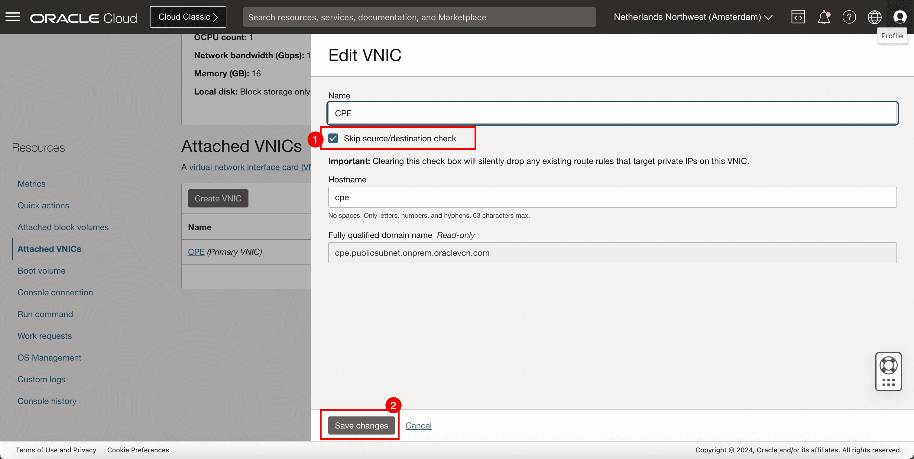

Para poder adicionar uma rota a um endereço IP privado (CPE Libreswan), primeiro você precisa ativar a verificação Ignorar Origem/Destino na vNIC da instância (CPE Libreswan).
- Navegue até Compute e Instances.
- Selecione CPE.
- Role para baixo.
- Clique em VNICs Anexadas.
- Clique nos três pontos.
- Clique em Editar VNIC.
- Selecione Ignorar verificação de origem/destino.
- Clique em Salvar alterações.
Adicionar a rota.
- Vá para Networking, Redes virtuais na nuvem, selecione a VCN e clique em Tabelas de Roteamento.
- Selecione Tabela de Roteamento Padrão.
- Adicione uma regra de roteamento para o Destino
172.16.0.0/16com o Tipo de Destino para ser um IP Privado e o Destino para ser10.222.10.70(Libreswan CPE).

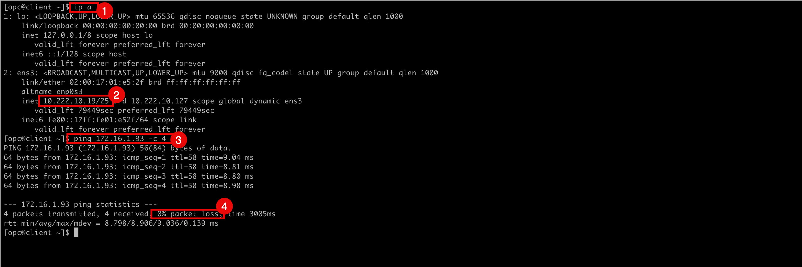

Execute o comando a seguir para verificar o endereço IP do CLIENTE.
[opc@client ~]$ ip a -
Observe que o endereço IP do CLIENTE é
10.222.10.19. -
Execute o seguinte comando na origem (CLIENT) para verificar se o ping está funcionando da região do OCI de origem para a região do OCI de destino.
[opc@client ~]$ ping 172.16.1.93 -c 4 -

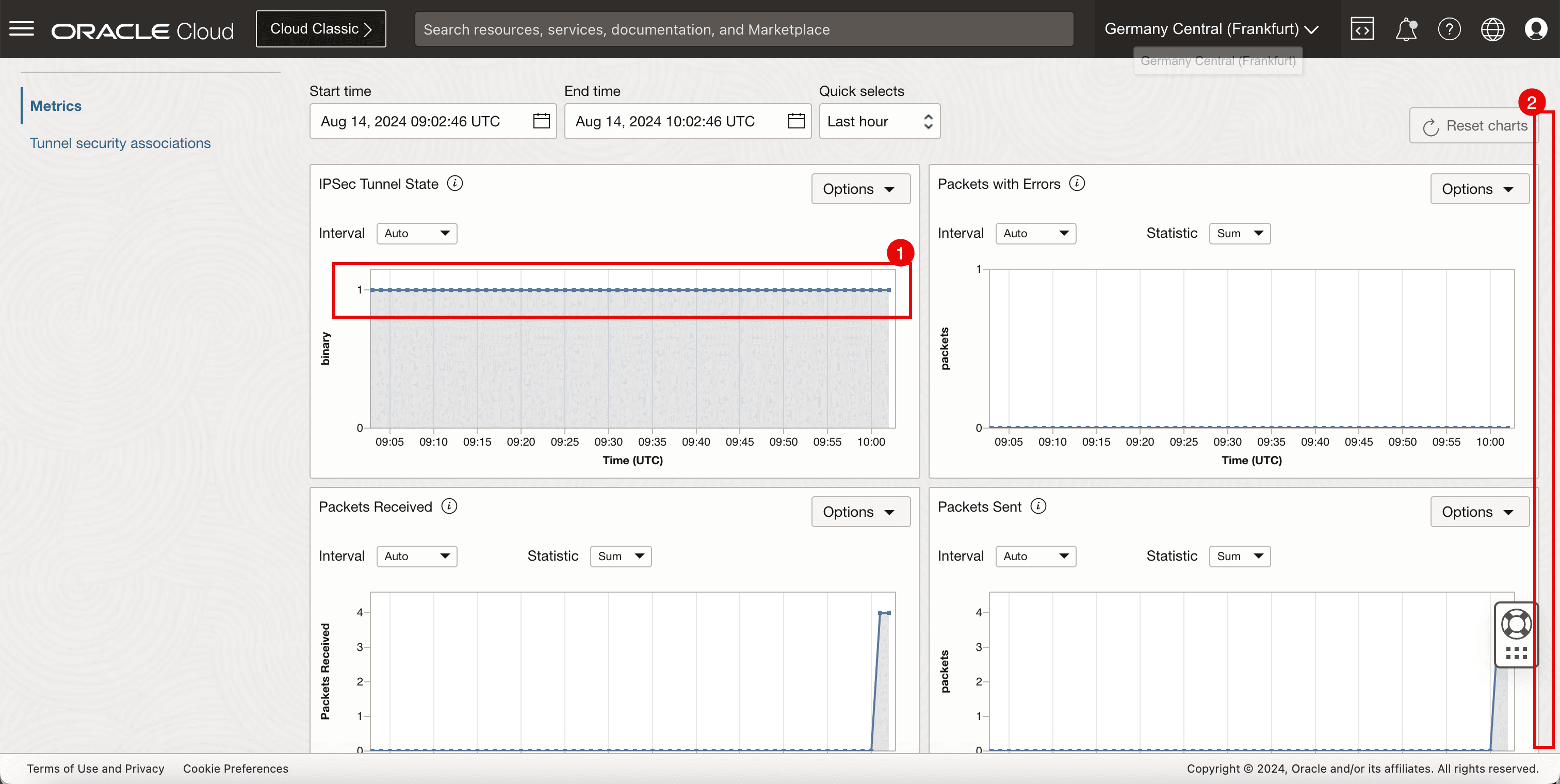

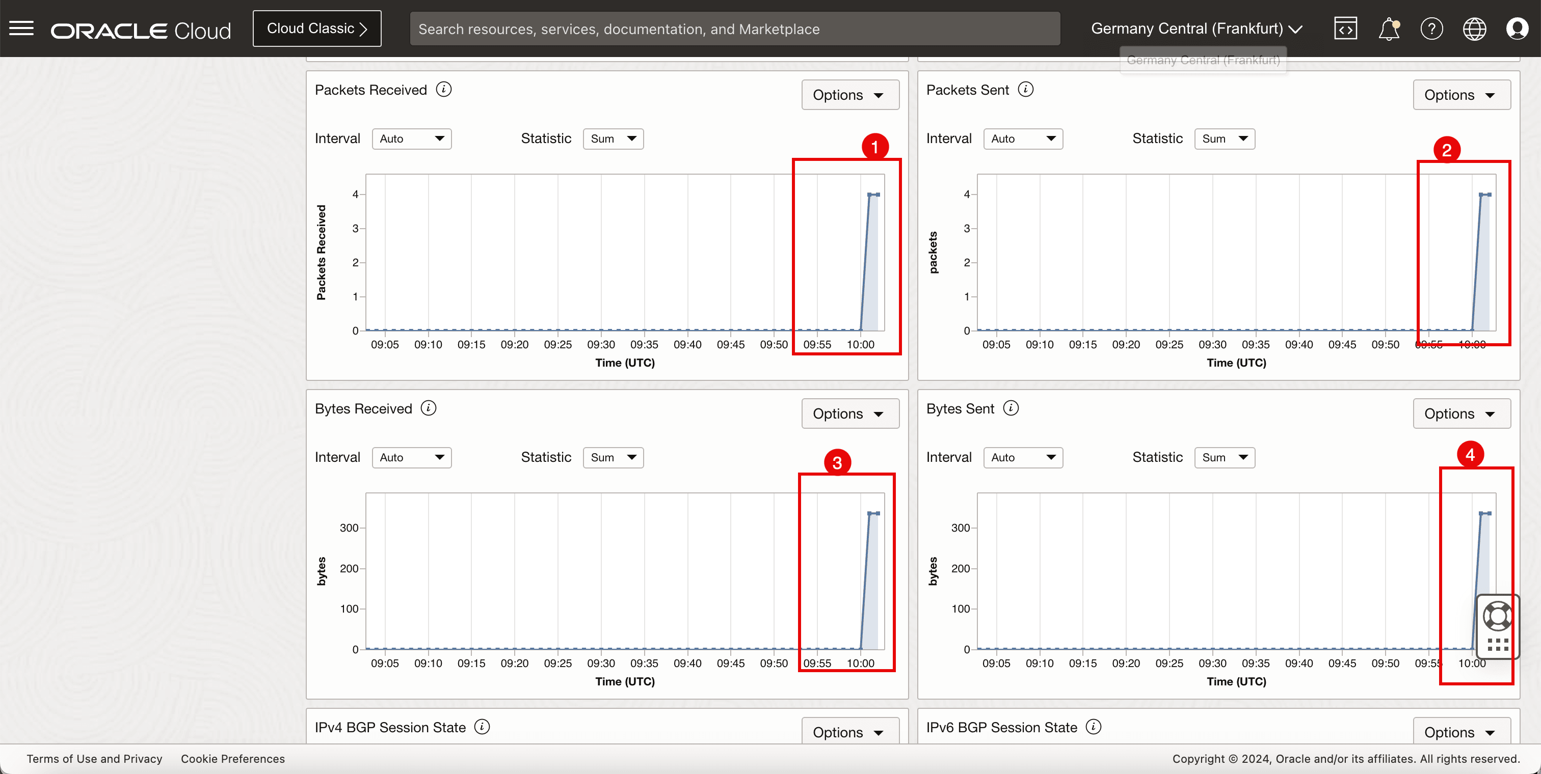

Tarefa 12: Verificar o Status da VPN Site a Site do OCI
Os túneis de VPN estão ativos e o tráfego está fluindo para que possamos analisar os painéis na OCI por túnel.
- Vá para a Console do OCI, Networking, Conectividade do Cliente e clique em VPN Site a Site.
Role para baixo.
- Observe que o gráfico de estado do túnel IPSec está constantemente no 1, indicando que o túnel está ativo.
- Role para baixo.
- Observe que os pacotes recebidos neste túnel são 4, o que corresponde ao número de pacotes de ping enviados da origem.
- Observe que os pacotes enviados neste túnel são 4, o que corresponde ao número de pacotes de ping enviados do destino.
- Observe o número de bytes recebidos da origem.
- Observe o número de bytes enviados do destino.

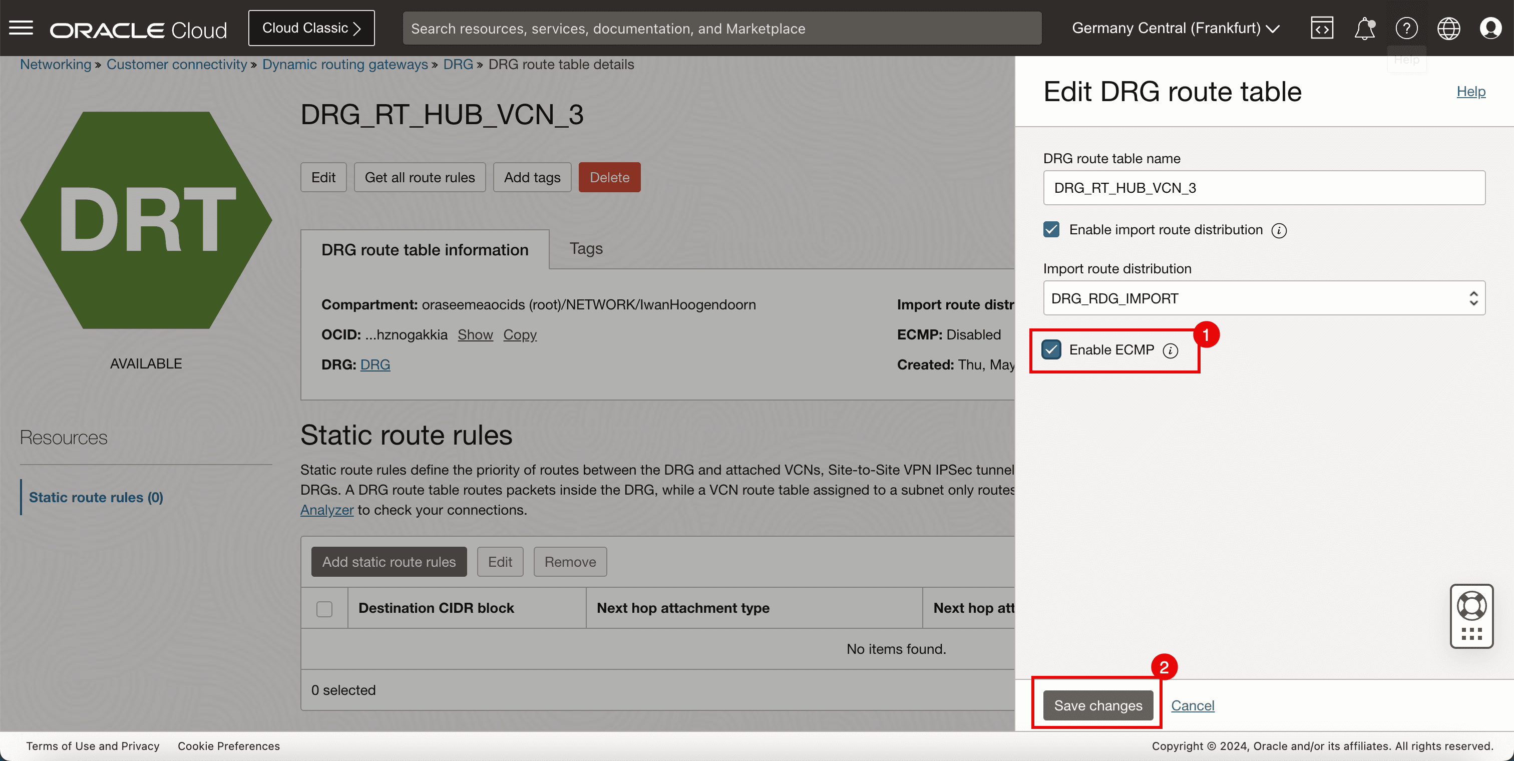

Tarefa 13: Ativar Roteamento ECMP (Equal Cost Multi-Path)
Por padrão, o tráfego é sempre enviado usando uma interface de túnel (vti). Se quisermos usar ambos os túneis para encaminhamento de tráfego, precisamos ativar o roteamento ECMP em ambos os lados.
No CPE do Libreswan, execute o comando a seguir.
[root@cpe ipsec.d]# sysctl -w net.ipv4.fib_multipath_hash_policy=1 -

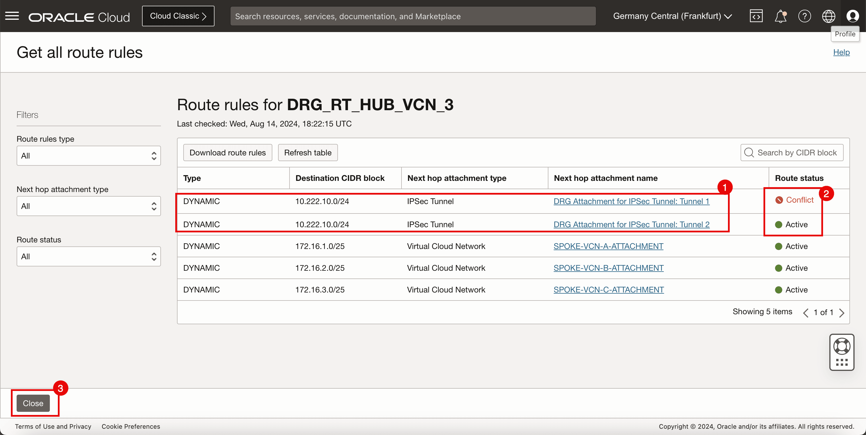

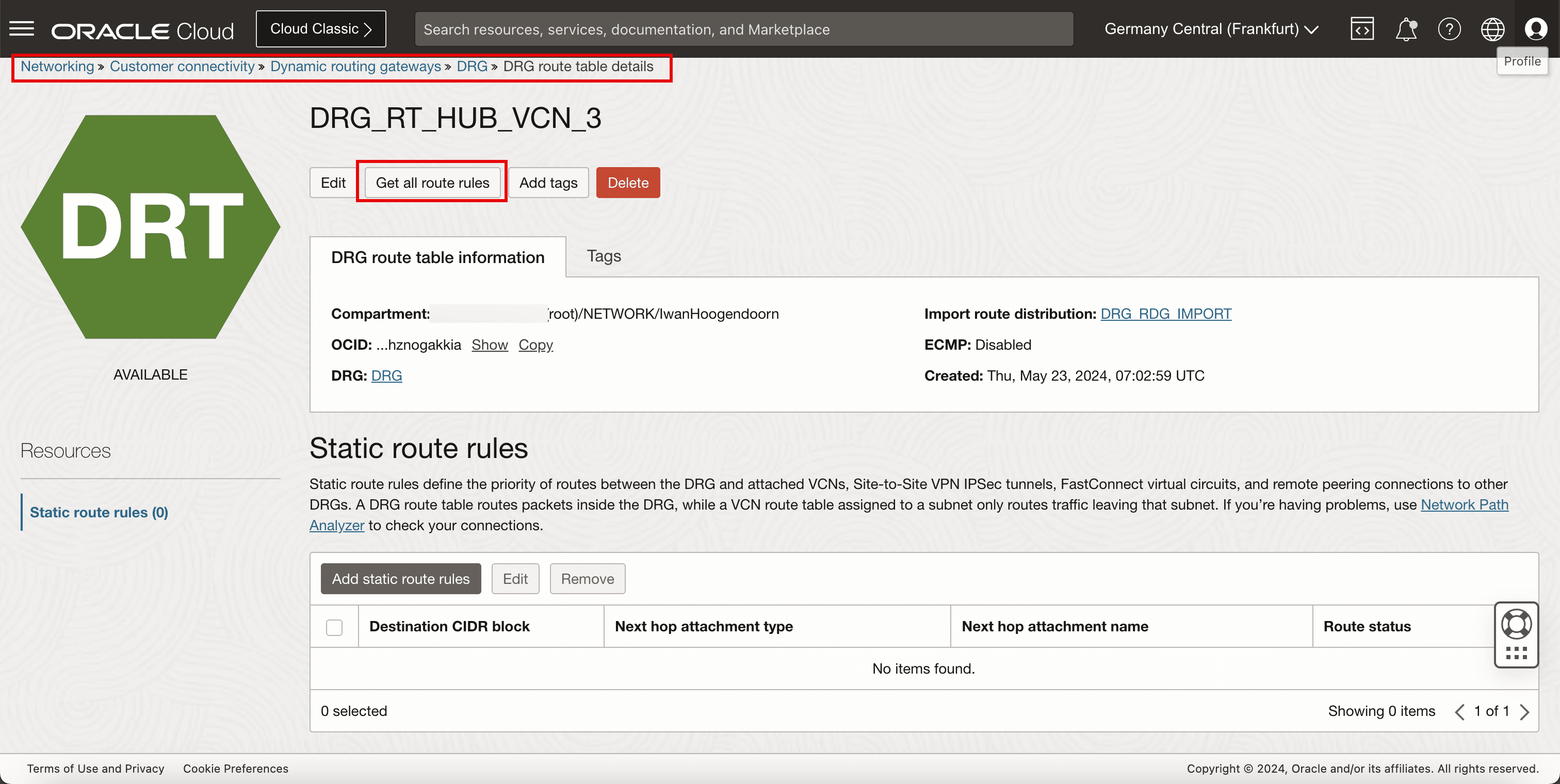

Na região de destino do OCI, vá para a Console do OCI, navegue até Rede, Conectividade do Cliente, Gateway de roteamento dinâmico, selecione o DRG, detalhes da tabela de roteamento do DRG e selecione a tabela de roteamento do DRG responsável pelo roteamento.
Clique em Obter todas as regras da rota.
- Observe que há duas rotas disponíveis para a rede
10.222.10.0/24. - Observe que uma regra de roteamento para
10.222.10.0/24é marcada como Conflito e a outra como Ativa. - Clique em Fechar.
Clique em Editar.
- Selecione Ativar ECMP.
Observe que as duas regras de roteamento para o
10.222.10.0/24agora estão marcadas como Ativas.
