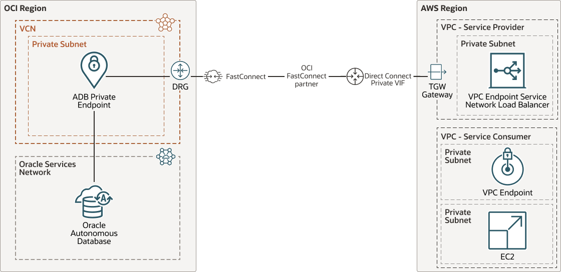

A topologia multicloud nesta arquitetura de referência tem o Oracle Autonomous Database com um ponto final privado em uma região do Oracle Cloud Infrastructure (OCI) que atende a uma região do Amazon Web Services (AWS).
Usando o serviço de ponto final do AWS, os aplicativos hospedados no AWS só precisam se conectar ao ponto final. O balanceador de carga de rede por trás do serviço de ponto final do AWS é responsável por atingir o ponto final privado do Autonomous Database hospedado no OCI.
Essa arquitetura representa uma simplificação para o roteamento e para o sistema de nomes de domínio (DNS). O serviço de ponto final do AWS é responsável por estabelecer conexão privada com o ponto final enquanto fornece um domínio válido para resolver o IP do ponto final privado do Autonomous Database.
- Use o Oracle Cloud Infrastructure FastConnect conectado ao AWS DirectConnect usando um parceiro FastConnect do OCI quando as cargas de trabalho exigirem uma conexão privada de alta largura de banda e baixa latência entre as duas nuvens.
 - Use uma VPN site a site pela internet quando cargas de trabalho não exigirem baixa latência e alta largura de banda.
O diagrama a seguir ilustra essa arquitetura de referência.

Para compartilhar um Autonomous Database com ponto final privado em uma região AWS, execute as seguintes etapas de alto nível.
A seção Explorar Mais fornece links para a documentação de suporte para algumas das etapas.
- Implante um Autonomous Database com Ponto Final Privado em uma região OCI.
 - Crie um Balanceador de Carga da Rede no AWS.
- Crie um Balanceador de Carga da Rede.
 - Crie um listener para TCP 1522.
 - Crie um Grupo de Destino com o tipo de destino
IP addresses. - Registre o Ponto Final Privado do Autonomous Database como um destino.
 - Crie um serviço de ponto final no AWS.
- Crie um serviço com tecnologia AWS PrivateLink.
 - Crie um serviço de ponto final selecionando o Balanceador de Carga de Rede criado na etapa anterior.
 - Crie o ponto final.
- Crie o ponto final selecionando Outros serviços de ponto final e fornecendo o nome do Serviço do serviço de ponto final do Autonomous Database.
 - Selecione o VPC no qual o ponto final será criado.
 - Informe um nome de domínio personalizado (opcional).
- Crie uma Zona Hospedada Privada da Rota 53 para a zona personalizada.
 - Associe a Zona Hospedada ao VPC de ponto final.
 - Crie um registro do tipo A selecionando alias e selecionando Ponto Final VPC do Autonomous Database.
