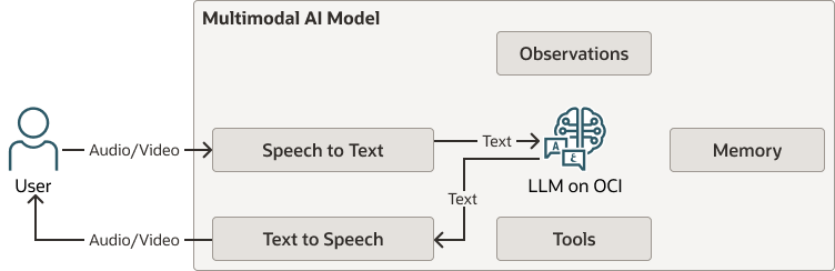

Essa arquitetura mostra como você pode criar um modelo de agente de voz multimodal que use as tecnologias de IA da Oracle e da Agora para a infraestrutura de IA.
O diagrama a seguir é um exemplo de um modelo de agente de voz de IA multimodal em cascata:
O modelo mostra como o áudio e o vídeo são processados pelo modelo de linguagem grande (LLM) e inclui os seguintes componentes:
  • LLM implantado na VM do OCI
  • Conversão de fala em texto (STT)
  • Conversão de texto em fala (TTS)

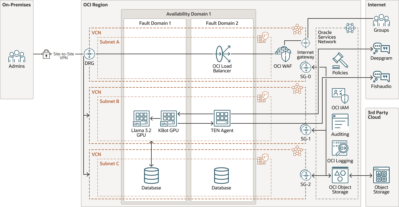

O diagrama a seguir é uma única Região do OCI com um Agente TEN (Transformative Extensions Network) instalado em uma VM.
oci-ten-agent-deploy-oracle.zip

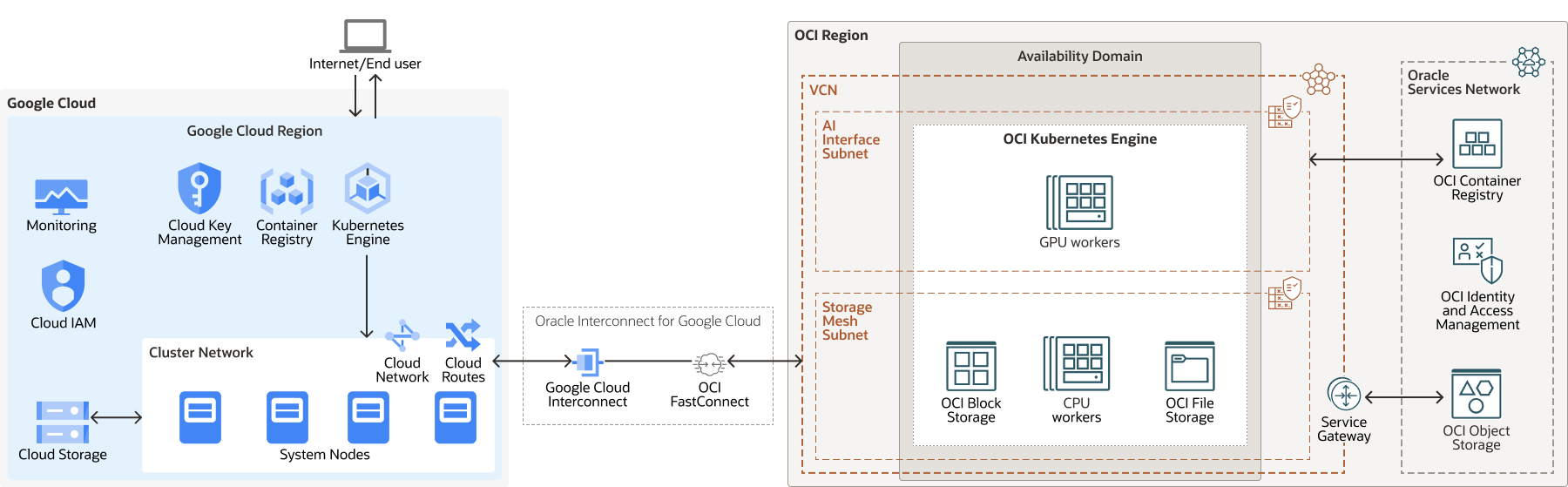

Para processamento mais rápido e maior escalabilidade para grandes conjuntos de dados, implemente uma infraestrutura multicloud para executar algoritmos de IA em vários nós de computação. Você pode usar uma arquitetura de IA distribuída com regiões da OCI ou em uma arquitetura multicloud. Uma nuvem distribuída aproveita o poder de uma multicloud para dividir grandes tarefas de IA em partes menores e executá-las em vários nós simultaneamente. Ele também permite um treinamento mais rápido de modelos complexos de IA em conjuntos de dados massivos. No entanto, apresenta desafios no gerenciamento da consistência de dados e na coordenação de cálculos em diferentes nós.
A arquitetura a seguir usa uma solução multicloud com o Google Cloud e a OCI, em que o Google Kubernetes Engine (GKE) orquestra o treinamento geral e o processo de inferência, enquanto transfere a parte computacionalmente intensiva para a OCI AI Infrastructure sob demanda.
oci-google-multi-região-oracle.zip
As arquiteturas suportam os seguintes componentes:
  • Região
    Região do Oracle Cloud Infrastructure é uma área geográfica localizada que contém um ou mais data centers, denominada domínios de disponibilidade. As regiões são independentes de outras regiões, e grandes distâncias podem separá-las (entre países ou até mesmo continentes).
  • Domínio de disponibilidade
    Domínios de disponibilidade são data centers stand-alone e independentes dentro de uma região. Os recursos físicos de cada domínio de disponibilidade são isolados dos recursos de outros domínios de disponibilidade, o que oferece tolerância a falhas. Os domínios de disponibilidade não compartilham infraestrutura como energia ou refrigeração ou a rede interna do domínio de disponibilidade. Portanto, uma falha em um domínio de disponibilidade não deve afetar os outros domínios de disponibilidade na região.
  • Rede virtual na nuvem (VCN) e sub-rede
    Uma VCN é uma rede personalizável definida por software que você configura em uma região do Oracle Cloud Infrastructure. Como as redes tradicionais de data center, as VCNs oferecem controle sobre seu ambiente de rede. Uma VCN pode ter vários blocos CIDR não sobrepostos que você pode alterar após a criação da VCN. Você pode segmentar uma VCN em sub-redes, com escopo definido para uma região ou para um domínio de disponibilidade. Cada sub-rede consiste em um intervalo contíguo de endereços que não se sobrepõem a outras sub-redes da VCN. Você pode alterar o tamanho de uma sub-rede após a criação. Uma sub-rede pode ser pública ou privada.
  • Domínio de falha
    Um domínio de falha é um agrupamento de hardware e infraestrutura dentro de um domínio de disponibilidade. Cada domínio de disponibilidade tem três domínios de falha com energia e hardware independentes. Quando você distribui recursos entre vários domínios de falha, seus aplicativos podem tolerar falha no servidor físico, manutenção do sistema e falhas de energia dentro de um domínio de falha.
  • Balanceador de carga
    O Oracle Cloud Infrastructure Load Balancing fornece distribuição automatizada de tráfego de um único ponto de entrada para vários servidores.
  • Autonomous Database
    O Oracle Autonomous Database é um ambiente de banco de dados totalmente gerenciado e pré-configurado que você pode usar para processamento de transações e cargas de trabalho de data warehousing. Você não precisa configurar nem gerenciar nenhum hardware, nem instalar nenhum software. O Oracle Cloud Infrastructure trata da criação, backup, aplicação de patches, upgrade e ajuste do banco de dados.
  • Serviço Identity and Access Management
    O Oracle Cloud Infrastructure Identity and Access Management (IAM) fornece controle de acesso do usuário para o Oracle Cloud Infrastructure (OCI) e Oracle Cloud Applications. A API do IAM e a interface do usuário permitem gerenciar domínios de identidades e os recursos dentro deles. Cada domínio de identidades do OCI IAM representa uma solução de gerenciamento de identidade e acesso independente ou uma população de usuários diferente.
  • Política
    Uma política do Oracle Cloud Infrastructure Identity and Access Management especifica quem pode acessar quais recursos e como. O acesso é concedido no nível de grupo e compartimento. Isso significa que você pode gravar uma política que dá a um grupo um tipo específico de acesso em um compartimento específico ou à tenancy.
  • Auditoria
    O serviço Oracle Cloud Infrastructure Audit registra automaticamente as chamadas para todos os pontos finais suportados da API pública (API) do Oracle Cloud Infrastructure como eventos de log. Todos os serviços do OCI suportam registro em log pelo Oracle Cloud Infrastructure Audit.
  • Logging
    O Oracle Cloud Infrastructure Logging é um serviço altamente escalável e totalmente gerenciado que oferece acesso aos seguintes tipos de logs de seus recursos na nuvem:
    • Logs de auditoria: Logs relacionados a eventos produzidos pelo OCI Audit.
    • Logs de serviço: Logs publicados por serviços individuais, como OCI API Gateway, OCI Events, OCI Functions, OCI Load Balancing, OCI Object Storage e logs de fluxo da VCN.
    • Logs personalizados: Logs que contêm informações de diagnóstico de aplicativos personalizados, outros provedores de nuvem ou um ambiente local.
  • Armazenamento de objetos
    O serviço Oracle Cloud Infrastructure Object Storage oferece acesso rápido a grandes quantidades de dados estruturados e não estruturados de qualquer tipo de conteúdo, incluindo backups de bancos de dados, dados de análise e conteúdo avançado, como imagens e vídeos. Você pode armazenar de forma segura e depois recuperar dados diretamente da internet ou de dentro da plataforma da nuvem. Você pode dimensionar o armazenamento sem prejudicar o desempenho ou a confiabilidade do serviço. Use o armazenamento padrão para armazenamento de acesso frequente que você precisa para acessar de forma rápida, imediata e com frequência. Use o armazenamento de arquivos compactados para armazenamento "frio" que você mantém por longos períodos de tempo e raramente acessa.
  • Gateway de internet
    Um gateway de internet permite o tráfego entre as sub-redes públicas em uma VCN e a internet pública.
  • Gateway de serviço
    O gateway de serviço fornece acesso de uma VCN a outros serviços, como o Oracle Cloud Infrastructure Object Storage. O tráfego da VCN para o serviço Oracle percorre a malha da rede Oracle e não passa pela internet.
  • Web Application Firewall (WAF)
    O Oracle Cloud Infrastructure Web Application Firewall (WAF) é um serviço de aplicação de borda, baseado em região e compatível com o setor de cartões de pagamento (PCI) que é anexado a um ponto de aplicação, como um balanceador de carga ou um nome de domínio de aplicativo web. O WAF protege aplicativos contra tráfego mal-intencionado e indesejado na internet. O WAF pode proteger qualquer ponto final voltado para a internet, fornecendo aplicação de regras consistente entre os aplicativos de um cliente.
  • FastConnect
    O Oracle Cloud Infrastructure FastConnect cria uma conexão privada dedicada entre o seu data center e o Oracle Cloud Infrastructure. O FastConnect oferece opções de largura de banda maior e uma experiência de rede mais confiável quando comparado com conexões baseadas na internet.
Os seguintes componentes de terceiros:
  • Quadro RTE
    A TEN (Transformative Extensions Network) é uma estrutura de código aberto que permite aos desenvolvedores criar rapidamente agentes multimodais em tempo real (voz, vídeo, fluxo de dados, imagem e texto), facilitando para os desenvolvedores experimentar, integrar grandes modelos de linguagem e criar extensões reutilizáveis.
  • Agente TEN
    O Agente TEN está instalado em uma máquina virtual. Você pode usar TEN para criar agentes que suportem casos de uso como chatbots de voz, minutos de reunião gerados por IA, tutores de idiomas, tradutores simultâneos, parceiros virtuais, aconselhamento e muito mais. Os desenvolvedores podem aproveitar um conjunto diversificado de serviços e extensões de IA e ter total flexibilidade para criar, testar e implantar os agentes de IA de última geração, que podem pensar, ouvir, ver e interagir como os humanos fazem em tempo real.
  • Llama 3.2
    O Llama 3.2 é uma versão leve do Llama Large Language Model (LLM) da Meta AI. Llama 3.2 é um modelo multimodal de linguagem auto-regressiva que você pode usar em tarefas que exigem reconhecimento de imagem e processamento de linguagem.
  • Deepgram
    Componente Speech-to-text (STT).
  • Fishaudio
    Componente Texto para Fala (TTS).
