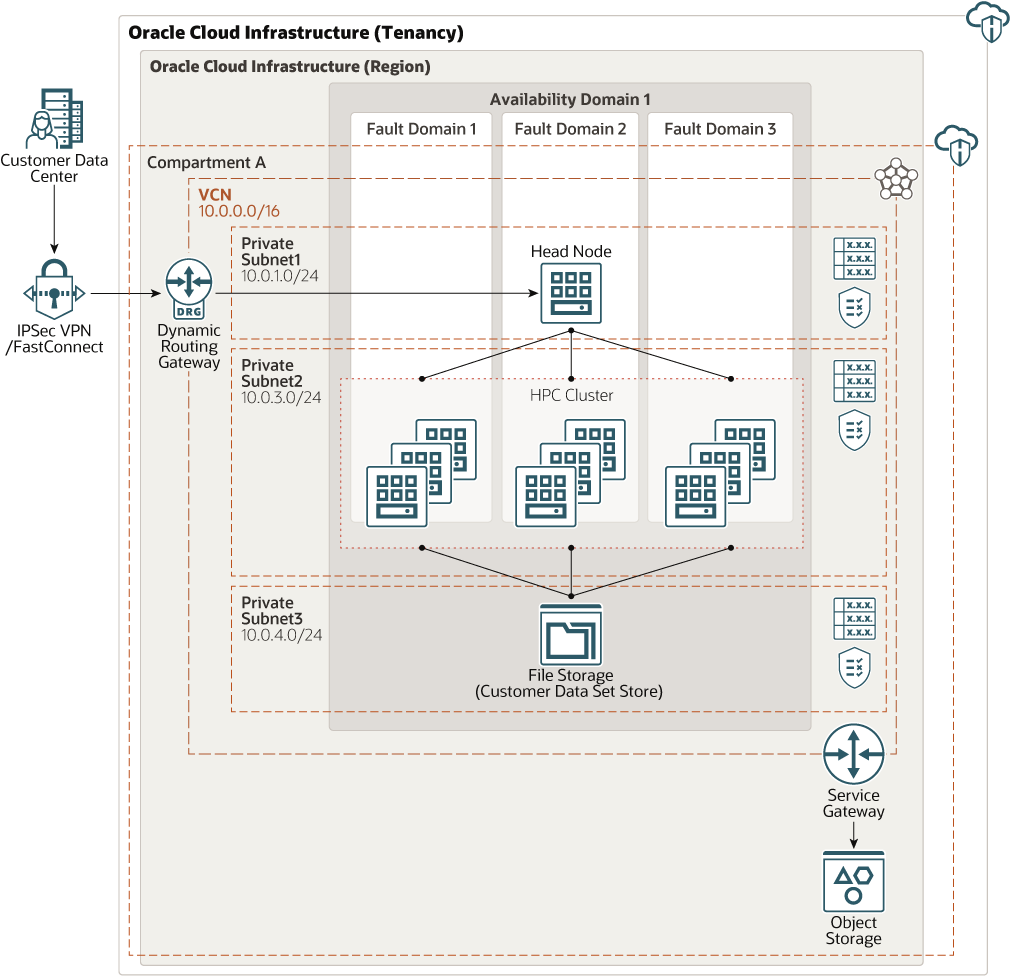

Arquitetura
Esta arquitetura implanta um nó principal, que executa os clusters de nó de computação HPC (computação de alto desempenho) do scheduler, provisões e desprovisões e pré-processa alguns dados do cliente. O trabalho é feito no cluster de nós de computação HPC e os resultados são armazenados no armazenamento de arquivos.
Essa arquitetura é implantada usando uma VCN (rede virtual na nuvem) privada. A rede do cliente só pode acessar o nó principal por meio do IPSec VPN ou do FastConnect. Essa limitação fornece acesso controlado ao nó do cabeçalho. No entanto, para casos de uso específicos, os clientes podem optar por implantar essa arquitetura em uma sub-rede pública, onde o nó principal também pode ser acessado pela internet pública.
A arquitetura também usa o Oracle Cloud Guard, que monitora continuamente configurações e atividades para identificar ameaças e atua automaticamente para corrigir problemas em um nível de compartimento.
A arquitetura usa uma região com um domínio de disponibilidade e sub-redes regionais. Você pode usar a mesma arquitetura em uma região com vários domínios de disponibilidade. Recomendamos que você use sub-redes regionais para sua implantação, independentemente do número de domínios de disponibilidade.

  • Nó principal
    Use um portal baseado na Web para estabelecer conexão com o nó principal e programar jobs HPC. A solicitação de job vem por meio do FastConnect ou do IPSec VPN para o nó principal. O nó principal também envia o conjunto de dados do cliente para o armazenamento de arquivos e pode fazer alguns pré-processamentos nos dados.
    O nó principal provisiona clusters de nó HPC e cancela o provisionamento de clusters HPC na conclusão do job.
  • Nó de cluster HPC
    O nó de cabeçalho provisiona e cancela o provisionamento desses nós de cálculo, que são clusters ativados para RDM. Eles processam os dados armazenados no armazenamento de arquivos e retornam os resultados para o armazenamento de arquivos.

  • Armazenamento de arquivos
    O sistema de arquivos do File Storage Service é montado nos nós principal e de cluster HPC. Ele armazena o conjunto de dados do cliente e os resultados após os nós de cluster HPC processar os dados.
