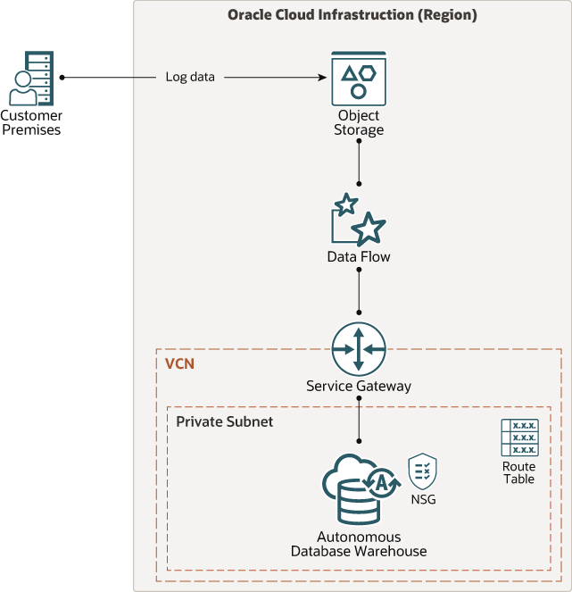

Arquitetura
Essa arquitetura mostra o Fluxo de Dados conectando-se ao Object Storage, analisando os arquivos de log e salvando os resultados no Autonomous Data Warehouse para geração de relatórios.
O diagrama a seguir ilustra essa arquitetura de referência.
A arquitetura tem os seguintes componentes:
- Região
Uma região do Oracle Cloud Infrastructure é uma área geográfica localizada que contém um ou mais data centers, chamados domínios de disponibilidade. As regiões são independentes de outras regiões e grandes distâncias podem separá-las (entre países ou mesmo continentes).
- Domínios de disponibilidade
Os domínios de disponibilidade são data centers independentes e independentes em uma região. Os recursos físicos em cada domínio de disponibilidade são isolados dos recursos nos outros domínios de disponibilidade, o que fornece tolerância a falhas. Os domínios de disponibilidade não compartilham infraestrutura, como energia ou resfriamento, ou a rede de domínio de disponibilidade interna. Portanto, é improvável que uma falha em um domínio de disponibilidade afete os outros domínios de disponibilidade na região.
- Domínios com falha
Um domínio de falha é um agrupamento de hardware e infraestrutura dentro de um domínio de disponibilidade. Cada domínio de disponibilidade tem três domínios de falha com energia e hardware independentes. Quando você distribui recursos entre vários domínios de falha, seus aplicativos podem tolerar falhas físicas do servidor, manutenção do sistema e falhas de energia dentro de um domínio de falha.
- Rede virtual na nuvem (VCN) e sub-redes
Um VCN é uma rede personalizável definida por software que você configura em uma região do Oracle Cloud Infrastructure. Da mesma forma que as redes de data center tradicionais, as VCNs oferecem total controle sobre seu ambiente de rede. Uma VCN pode ter vários blocos CIDR não sobrepostos que você pode alterar depois de criar a VCN. Você pode segmentar uma VCN em sub-redes, que podem ter escopo para uma região ou para um domínio de disponibilidade. Cada sub-rede consiste em uma faixa contígua de endereços que não se sobrepõem às outras sub-redes na VCN. Você pode alterar o tamanho de uma sub-rede após a criação. Uma sub-rede pode ser pública ou privada.
- Armazenamento de objetos
O armazenamento de objetos oferece acesso rápido a grandes quantidades de dados estruturados e não estruturados de qualquer tipo de conteúdo, incluindo backups de banco de dados, dados analíticos e conteúdo rico, como imagens e vídeos. Use o armazenamento padrão para armazenamento "quente" que você precisa acessar de forma rápida, imediata e frequente. Use o armazenamento de arquivos para armazenamento "frio" que você retém por longos períodos de tempo e raramente ou raramente acessa.
- Autonomous Data Warehouse
O Oracle Autonomous Data Warehouse é um serviço de banco de dados autônomo, autosseguro e autorreparável que é otimizado para cargas de trabalho do data warehousing. Você não precisa configurar ou gerenciar nenhum hardware ou instalar nenhum software. O Oracle Cloud Infrastructure trata da criação do banco de dados, bem como do backup, aplicação de patches, upgrade e ajuste do banco de dados.
- Fluxo de Dados
O Oracle Cloud Infrastructure Data Flow é um serviço totalmente gerenciado para executar aplicativos Apache Spark ™. Ele permite que os desenvolvedores se concentrem em seus aplicativos e fornece um ambiente de runtime fácil para executá-los. Ele tem uma interface de usuário fácil e simples com suporte a API para integração com aplicativos e fluxos de trabalho. Você não precisa gastar tempo na infraestrutura subjacente, no provisionamento de cluster ou na instalação de software.
