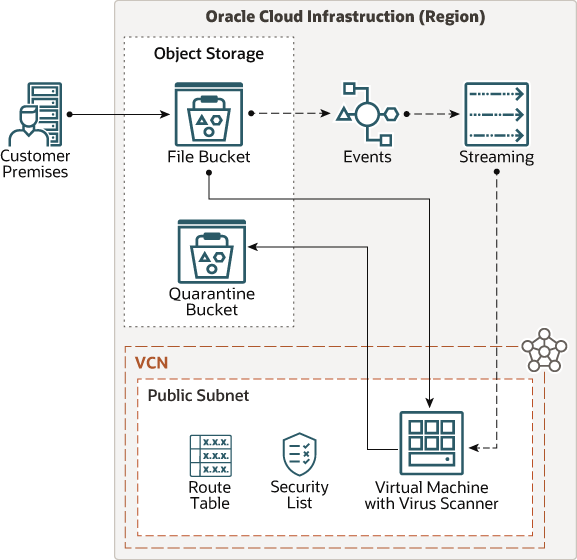

Essa arquitetura mostra dois métodos de realização de operações de varredura em seus arquivos no Object Storage.
Um método depende do serviço Oracle Cloud Infrastructure Events e do serviço Oracle Cloud Infrastructure Streaming para notificar um script ou programa no scanner de que um ou mais novos arquivos foram adicionados ao bucket de arquivos. O outro método verifica o bucket de arquivos em uma programação definida.
O diagrama a seguir ilustra essa arquitetura de referência.
A arquitetura tem os seguintes componentes:
- Região
Uma região do Oracle Cloud Infrastructure é uma área geográfica localizada que contém um ou mais data centers, chamados domínios de disponibilidade. As regiões são independentes de outras regiões e grandes distâncias podem separá-las (entre países ou mesmo continentes).
- Sub-redes e rede virtual na nuvem (VCN)
Um VCN é uma rede personalizável definida por software que você configura em uma região do Oracle Cloud Infrastructure. Como as redes tradicionais de data center, as VCNs oferecem controle total sobre seu ambiente de rede. Um VCN pode ter vários blocos CIDR não sobrepostos que você pode alterar depois de criar o VCN. Você pode segmentar uma VCN em sub-redes, que podem ter escopo para uma região ou para um domínio de disponibilidade. Cada sub-rede consiste em uma faixa contígua de endereços que não se sobrepõem às outras sub-redes na VCN. Você pode alterar o tamanho de uma sub-rede após a criação. Uma sub-rede pode ser pública ou privada.
- Compartimento
Um compartimento é um conjunto de recursos relacionados. Os compartimentos são um componente fundamental do Oracle Cloud Infrastructure para organizar e isolar recursos de nuvem. Os compartimentos são de toda a tenacidade e cruzam todas as regiões.
Para cada sub-rede, você pode criar regras de segurança que especifiquem a origem, o destino e o tipo de tráfego permitido dentro e fora da sub-rede.
- Principal da Instância
Principal da Instância é o recurso de serviço do IAM que permite que as instâncias sejam atores autorizados (ou principais) para executar ações nos recursos de serviço. Cada instância de computação tem sua própria identidade e é autenticada usando os certificados adicionados a ela.
- Grupo Dinâmico
Os grupos dinâmicos permitem que você agrupe instâncias de computador do Oracle Cloud Infrastructure como atores "principais", semelhantes aos grupos de usuários. Em seguida, você pode criar políticas para permitir que as instâncias façam chamadas de API em relação aos serviços Oracle Cloud Infrastructure.
- Políticas
Uma política é um documento que especifica quem pode acessar quais recursos do Oracle Cloud Infrastructure sua empresa tem e como. Uma política simplesmente permite que um grupo trabalhe de determinadas maneiras com tipos específicos de recursos em um compartimento ou tenancy específico.
- Serviço Object Storage
O serviço Oracle Cloud Infrastructure Object Storage é uma plataforma de armazenamento de alto desempenho em escala da Internet que oferece durabilidade de dados confiável e econômica. Você pode armazenar uma quantidade ilimitada de dados não estruturados de qualquer tipo de conteúdo. Incluindo backups de bancos de dados, dados analíticos e conteúdo rico, como imagens e vídeos.
- Instâncias do serviço Compute
O Oracle Cloud Infrastructure Compute permite provisionar e gerenciar hosts de computação. Você pode iniciar instâncias de computação com formas que atendam aos seus requisitos de recursos (CPU, memória, largura de banda da rede e armazenamento). Depois de criar uma instância de computação, você poderá acessá-la com segurança, reiniciá-la, anexar e desanexar volumes e encerrá-la quando não precisar.
A arquitetura tem uma instância de computação. Ele hospeda o mecanismo antivírus do ClamAV e outras ferramentas para gerenciar o processo de digitalização.
- Eventos
Os serviços Oracle Cloud Infrastructure emitem eventos, que são mensagens estruturadas que descrevem as alterações nos recursos. Os eventos são emitidos para operações de criação, leitura, atualização ou exclusão (CRUD), alterações no estado do ciclo de vida dos recursos e eventos do sistema que afetam os recursos da nuvem.
Nessa arquitetura, o serviço Events é usado para rastrear a criação de um objeto em um bucket do Object Storage.
- Streaming
O Oracle Cloud Infrastructure Streaming fornece uma solução de armazenamento totalmente gerenciada, escalável e durável para a ingestão de fluxos contínuos de dados de alto volume que você pode consumir e processar em tempo real. Você pode usar o Streaming para ingerir dados de alto volume, como logs de aplicativos, telemetria operacional, dados de fluxo de cliques na Web; ou para outros casos de uso em que os dados são produzidos e processados de forma contínua e sequencial em um modelo de mensagens de assinatura de publicação.
