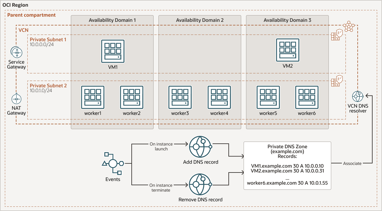

Esta arquitetura descreve como você pode usar Funções e Eventos do OCI para preencher automaticamente uma zona privada com entradas de DNS, reduzindo a necessidade de atualizações manuais e possíveis erros. Em seguida, você pode usar Eventos para capturar novas solicitações de criação de instância no nível do compartimento e, em seguida, acionar a função Add DNS record para coletar metadados da instância, adicionar um registro de DNS à zona de DNS privado e, finalmente, confirmar a inserção do registro atualizando tags de formato livre da instância. Quando a instância é encerrada, o evento aciona a função Remove DNS record para excluir o registro de DNS associado.
O diagrama a seguir ilustra essa arquitetura de referência.
A descrição de dns_private_zones.png é exibida a seguir

  • Zona do DNS privado
    O DNS privado permite usar seus próprios nomes de domínio do DNS privados e gerenciar totalmente as zonas e registros associados para fornecer resolução de nome de host para seus aplicativos executados dentro e entre redes virtuais na nuvem (VCNs), bem como sua rede local ou outra rede privada.
  • Oracle Cloud Infrastructure Events
    Os Eventos do OCI permitem que você crie automação com base nas alterações de estado dos recursos em toda a tenancy. Os eventos emitidos podem ser filtrados com a ajuda de Regras e, em seguida, processados como parte de uma Ação em outros serviços do OCI (Notificação, Streaming, Funções).
  • Oracle Functions
    Com o Oracle Functions, os desenvolvedores podem aproveitar uma plataforma Functions-as-a-Service totalmente gerenciada, multitenant, altamente escalável e sob demanda para criar e executar código na nuvem sem ter que gerenciar a infraestrutura subjacente. Nesta arquitetura, as Funções são Add DNS record e Remove DNS record.
  • Resolvedor de DNS da VCN
    O resolvedor de DNS da VCN permite que instâncias anexadas à VCN resolvam nomes de host (que você pode designar) de outras instâncias na mesma VCN. Você pode estender os recursos padrão do resolvedor de DNS da VCN anexando zonas privadas à view privada da VCN.
