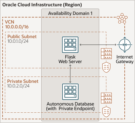

Arquitetura
Esta arquitetura mostra um servidor Web Flask voltado ao público conectado a um banco de dados autônomo com um ponto final privado provisionado no Oracle Cloud Infrastructure.

A arquitetura tem os seguintes componentes:
- Banco de dados autônomo, com um ponto final privado
Essa arquitetura usa um banco de dados autônomo (que pode ser um banco de dados Oracle Autonomous Transaction Processing ou um Oracle Autonomous Data Warehouse) provisionado em uma sub-rede privada, ou seja, com um ponto final privado.

- Rede virtual na nuvem (VCN) e sub-redes
Um VCN é uma rede personalizável definida por software que você configura em uma região do Oracle Cloud Infrastructure. Como as redes tradicionais de data center, as VCNs oferecem controle total sobre seu ambiente de rede. Um VCN pode ter vários blocos CIDR não sobrepostos que você pode alterar depois de criar o VCN. Você pode segmentar uma VCN em sub-redes, que podem ter escopo para uma região ou para um domínio de disponibilidade. Cada sub-rede consiste em uma faixa contígua de endereços que não se sobrepõem às outras sub-redes na VCN. Você pode alterar o tamanho de uma sub-rede após a criação. Uma sub-rede pode ser pública ou privada.
Nessa arquitetura, o servidor Web é anexado a uma sub-rede pública e o banco de dados autônomo está em uma sub-rede privada.
