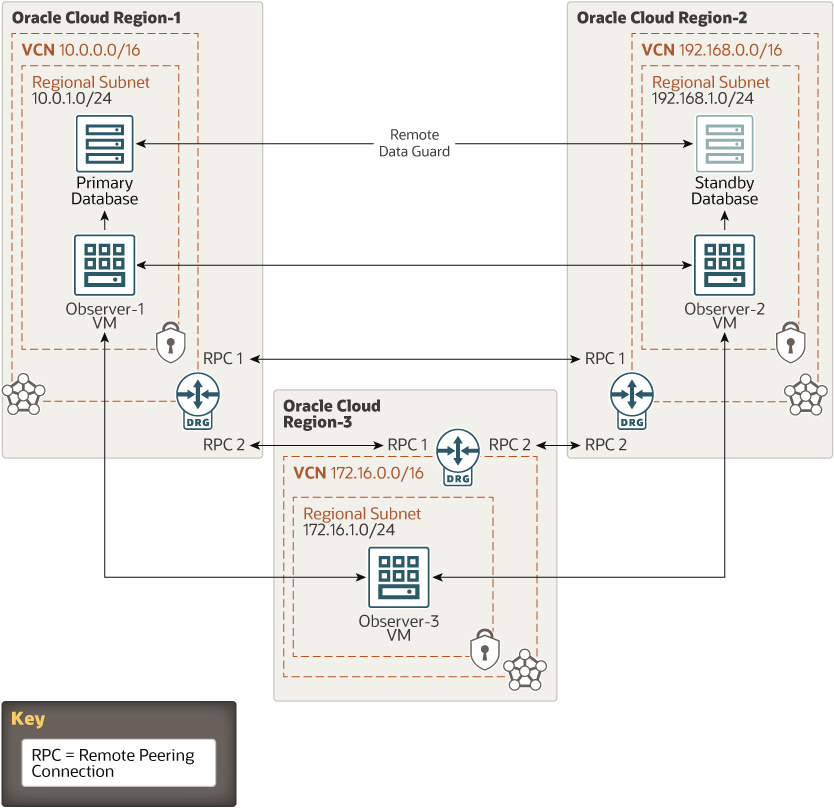

Esta arquitetura de referência mostra como implantar dois sistemas de BD bare metal e os componentes de infraestrutura necessários para configurar o FSFO para um Oracle Database 12c Release 2 (12.2) implantado no Oracle Cloud Infrastructure em duas regiões.
Essa arquitetura de banco de dados na nuvem pode ser usada como uma camada de banco de dados resiliente para muitos aplicativos, incluindo Oracle E-Business Suite, JD Edwards e PeopleSoft.
O diagrama a seguir ilustra essa arquitetura de referência.

  • Observadores
    Os observadores são nós do serviço Compute que têm o software Oracle Database necessário instalado e configurado para iniciar o FSFO do Oracle Database em execução no sistema de BD bare metal. Uma prática recomendada do FSFO é executar o processo do observador em um host localizado em um data center diferente do banco de dados principal ou stand-by. Para atender a essa melhor prática, essa arquitetura de referência implanta três nós de observador. O Oracle Database release 12.2 ou superior é necessário para esta configuração.
  • Sistemas de BD principal e stand-by
    Esses sistemas de BD bare metal têm um Oracle Database 12c Release 2 (12.2) configurado para replicação do Data Guard.

    Os nós do observador são implantados em várias regiões de disponibilidade para garantir que o FSFO possa ocorrer automaticamente, mesmo que um dos nós do observador fique off-line. Após o failover, o banco de dados stand-by se torna o banco de dados principal.
