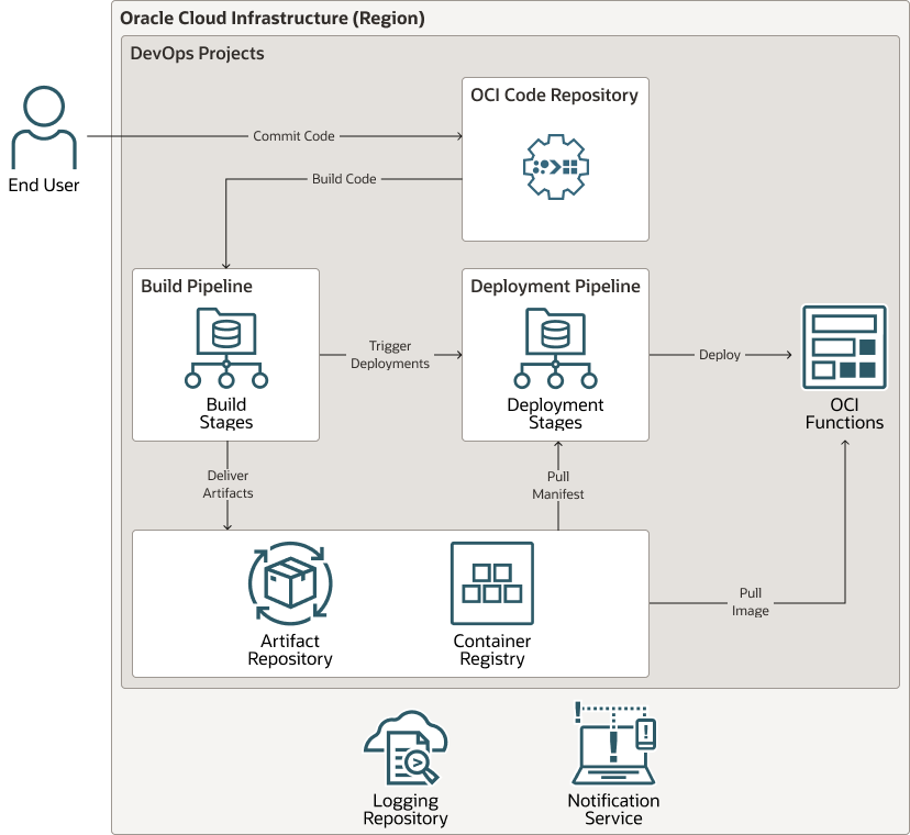

Nesta arquitetura de referência, você criará e implantará aplicativos python usando os serviços OCI DevOps e OCI Function.
O código-fonte do aplicativo é hospedado em um repositório de código DevOps. O usuário final confirma o código no repositório de código. Um novo commit no repositório de código acionará o início de um pipeline de build. O pipeline de build segue um fluxo definido pelo usuário para criar os artefatos de função a serem implantados nos serviços de Função do OCI. A saída do build é armazenada no registro do contêiner como imagens do Docker. Em seguida, o pipeline de implantação usa a imagem criada do registro do contêiner para implantar no ambiente do OCI Functions. O diagrama de arquitetura a seguir mostra como um aplicativo é criado e implantado usando uma imagem padrão e uma imagem personalizada (usando um Dockerfile).
Para simplificar a configuração desse workflow de exemplo CI/CD, esse aplicativo de amostra usa o Terraform para automatizar a criação e a configuração de recursos DevOps.
O diagrama a seguir ilustra essa arquitetura de referência.

Esta arquitetura possui os seguintes componentes:
  • Região
    Uma região do OCI é uma área geográfica localizada que contém um ou mais data centers, chamados domínios de disponibilidade. As regiões são independentes de outras regiões, e grande distância pode separá-las (entre países ou até mesmo continentes). A arquitetura usa uma única região.
  • Projeto DevOps
    Um agrupamento lógico de recursos DevOps necessários para implementar um workflow CI/CD. Os recursos DevOps podem ser artefatos, pipelines de construção, pipelines de implantação, conexões externas, acionadores e ambientes. Os projetos DevOps facilitam a ativação de logs, monitoramento e notificações para todos os seus recursos DevOps.
  • Pipeline de build
    Um pipeline de construção usa um ID de commit de seus repositórios de código-fonte e usa esse código-fonte para executar suas instruções de construção. Os pipelines de build definem um conjunto de estágios para o processo de criação: criar, testar e compilar artefatos de software, entregar artefatos a repositórios do OCI e, opcionalmente, acionar uma implantação. Você define o fluxo e as instruções da execução do build no arquivo de especificação do build.
  • Repositório de código
    Repositórios Git privados hospedados pelo serviço DevOps. Você pode armazenar, gerenciar e desenvolver código-fonte com nossos Repositórios de Código DevOps.
  • Pipeline de implantação
    Uma sequência de etapas para entregar e implantar um conjunto de artefatos em um ambiente de destino. O fluxo e a lógica da versão do software podem ser controlados pela definição de estágios que podem ser executados em série ou em paralelo.
  • Estágios de implantação
    Os estágios são ações individuais que ocorrem durante uma execução de um pipeline. O pipeline de implantação DevOps inclui os seguintes tipos de estágio predefinidos para você usar no processo de release:
    • Implantação incremental: uma release incremental para o Oracle Container Engine for Kubernetes (OKE), Functions ou grupos de instâncias
    • Espera: N segundos
    • Aprovação manual: Continuar se uma aprovação for fornecida; interromper se uma aprovação for rejeitada.
    • Chamar função: Execute tarefas ou integrações personalizadas chamando uma Função e informe um artefato de parâmetros de solicitação.
  • Artefato DevOps
    Um artefato DevOps é uma referência ou ponteiro para qualquer arquivo, binário, pacote, manifesto ou imagem que compõem seu aplicativo. Ao criar um artefato, informe ao Oracle DevOps o local de origem do artefato real. DevOps suporta o Registro de Imagem de Contêiner do OCI e os repositórios de Registro de Artefato do OCI.
  • Repositório de artefatos
    O repositório de artefatos cria repositórios para agrupar artefatos semelhantes. Quando o repositório for criado, você poderá fazer upload de artefatos para ele. Esses artefatos são um conjunto de arquivos de texto, binários e manifestos de implantação entregues ao ambiente de implantação de destino. Cada artefato tem um nome, que é feito de seu caminho: versão. O caminho é uma string para organizar os artefatos.
  • Serviços de registro e notificação do OCI
    O serviço OCI Logging armazena logs relacionados à implantação. A saída do runtime de implantação e os resultados finais da implantação são mostrados como entradas de log. O serviço de Notificações do OCI oferece visibilidade do estado mais recente do projeto de implantação e de seus recursos e toma as medidas necessárias. Por exemplo, você é notificado quando um evento importante, como um estágio em um pipeline de implantação aguardando aprovação. Quando receber a mensagem de notificação, você poderá ir para pipelines de implantação DevOps e aprovar o estágio.
  • Ambientes de implantação
    Um ambiente é um conjunto de recursos de computação de um cliente em que os artefatos são implantados. Os ambientes podem ser uma função, uma instância bare metal (máquina virtual) do serviço Compute ou um cluster OKE.
    • Cluster do Oracle Kubernetes: O OCI Container Engine for Kubernetes (OKE) é um serviço totalmente gerenciado, escalável e altamente disponível que você pode usar para implantar seus aplicativos conteinerizados na nuvem.
    • Instâncias de computação: o serviço OCI Compute permite que você provisione e gerencie hosts de Computação na nuvem. Você pode implantar instâncias do serviço Compute com configurações que atendam aos seus requisitos de recursos para CPU, memória, largura de banda da rede e armazenamento.
    • Funções: O Oracle Functions é uma plataforma totalmente gerenciada, multitenant, altamente escalável, sob demanda, de funções como um serviço. O serviço é desenvolvido no Oracle Cloud Infrastructure de nível empresarial e desenvolvido pelo mecanismo de código-fonte aberto Fn Project.
    Os ambientes podem estar em regiões OCI diferentes da região do pipeline de implantação. Essa separação permite que os desenvolvedores implantem em várias regiões do OCI usando o mesmo pipeline de implantação.
