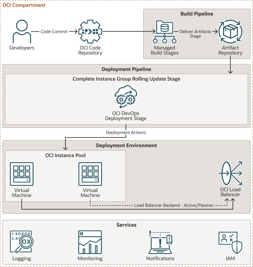

Arquitetura
Essa arquitetura de referência mostra como criar um aplicativo moderno e depois implantá-lo em instâncias de computação do OCI. Esta demonstração usa um aplicativo baseado em um aplicativo Java ativado para o Graal Enterprise/Micronaut. O aplicativo é exposto por meio de um balanceador de carga OCI, garantindo uma mudança suave do tráfego durante uma implantação ativa.
O diagrama a seguir ilustra essa arquitetura.
Esta arquitetura inclui os seguintes componentes:
  • Região
    Uma região OCI é uma área geográfica localizada que contém um ou mais data centers, chamados domínios de disponibilidade. As regiões são independentes de outras regiões, e grandes distâncias podem separá-las (entre países ou até mesmo continentes). A arquitetura usa uma única região.
  • Projeto do DevOps
    Um agrupamento lógico de recursos do DevOps necessários para implementar um workflow CI/CD. Os recursos do DevOps podem ser artefatos, pipelines de build, pipelines de implantação, conexões externas, triggers e ambientes. Os projetos DevOps facilitam a ativação de registro em log, monitoramento e notificações para todos os seus recursos DevOps.
  • Pipeline de build
    Um pipeline de build obtém um ID de commit dos seus repositórios de código-fonte e usa esse código-fonte para executar suas instruções de build. Os pipelines de build definem um conjunto de estágios para o processo de build: criar, testar e compilar artefatos de software, fornecendo artefatos aos repositórios do OCI e opcionalmente acionando uma implantação. Você define o fluxo e as instruções de sua execução de build no arquivo de especificação de build.
  • Criar estágios
    Estágios são ações individuais que ocorrem durante uma execução de um pipeline. Vários estágios de criação mencionados aqui são:
    • Estágios de Build Gerenciados - Um estágio de build gerenciado para criar e testar o código de origem.
    • Entregar Estágio de Artefatos - Um estágio para enviar as saídas do estágio de build para vários repositórios. Como imagens de contêiner para repositório de contêiner e manifesto de implantação para registro de artefato.
    • Chamar Implantação - Um estágio para chamar um pipeline de implantação depois que os estágios de build forem concluídos, juntamente com o parsing das variáveis exportadas do estágio de build gerenciado para os estágios do pipeline de implantação.
  • Repositório de código
    Repositórios Git privados hospedados pelo serviço do DevOps. Você pode armazenar, gerenciar, desenvolver código de origem com nossos Repositórios de Código DevOps.
  • Pipeline de implantação
    Uma sequência de etapas para entregar e implantar um conjunto de artefatos em um ambiente de destino. O fluxo e a lógica da versão do software podem ser controlados pela definição de estágios que podem ser executados em série ou em paralelo.
  • Estágios de implantação
    Estágios são ações individuais que ocorrem durante uma execução de um pipeline. Nesse caso, estamos usando o estágio incremental Grupo de Instâncias do serviço Compute no pipeline de implantação, que instalará o aplicativo de acordo com as instâncias do OCI Compute.
  • Artefato DevOps
    Um artefato DevOps é uma referência ou ponteiro para qualquer arquivo, binário, pacote, manifesto ou imagem que compõe seu aplicativo. Ao criar um artefato, informe à Oracle DevOps o local de origem do artefato real. O DevOps suporta os repositórios do OCI Container Image Registry e OCI Artifact Registry.
  • Repositório de artefatos
    O Repositório de Artefatos cria repositórios para agrupar artefatos semelhantes. Quando o repositório for criado, você poderá fazer upload de artefatos para ele. Esses artefatos são um conjunto de arquivos de texto, arquivos binários e manifestos de implantação entregues ao ambiente de implantação de destino. Cada artefato tem um nome, que é feito de seu caminho: versão. O caminho é uma string para organizar os artefatos.
  • Serviços de Registro em Log e Notificação do OCI
    O serviço OCI Logging armazena logs relacionados à implantação. A saída do runtime de implantação e os resultados finais da implantação são mostrados como entradas de log. O serviço OCI Notifications oferece visibilidade do estado mais recente do projeto de implantação e de seus recursos, além de tomar as medidas necessárias. Por exemplo, você é notificado quando um evento importante, como um estágio em um pipeline de implantação aguardando aprovação. Quando você receber a mensagem de notificação, poderá ir para os pipelines de implantação DevOps e aprovar o estágio.
  • Ambientes de implantação
    Um ambiente é uma coleção de recursos de computação do cliente em que os artefatos são implantados. Os ambientes podem ser uma instância de função, de máquina virtual (VM) de computação ou bare metal ou um cluster do OKE. A implantação Azul/Verde só está disponível com máquinas virtuais de cluster e computação do OKE.
  • Instâncias do OCI Compute
    O Oracle Cloud Infrastructure oferece capacidade computacional rápida, flexível e acessível para atender a qualquer necessidade de carga de trabalho de servidores bare metal e VMs de alto desempenho para contêineres leves. O OCI Compute fornece instâncias de VM e bare metal exclusivamente flexíveis para obter um preço-desempenho ideal. Essa arquitetura usa o OCI Compute com o Oracle Linux como imagem do sistema operacional.
  • Balanceador de Carga do OCI
    O serviço Oracle Cloud Infrastructure Load Balancing fornece distribuição automatizada de tráfego de um ponto de entrada para vários servidores acessíveis na sua VCN (rede virtual na nuvem). O serviço oferece um balanceador de carga com a sua escolha de endereço IP público ou privado e largura de banda provisionada.
