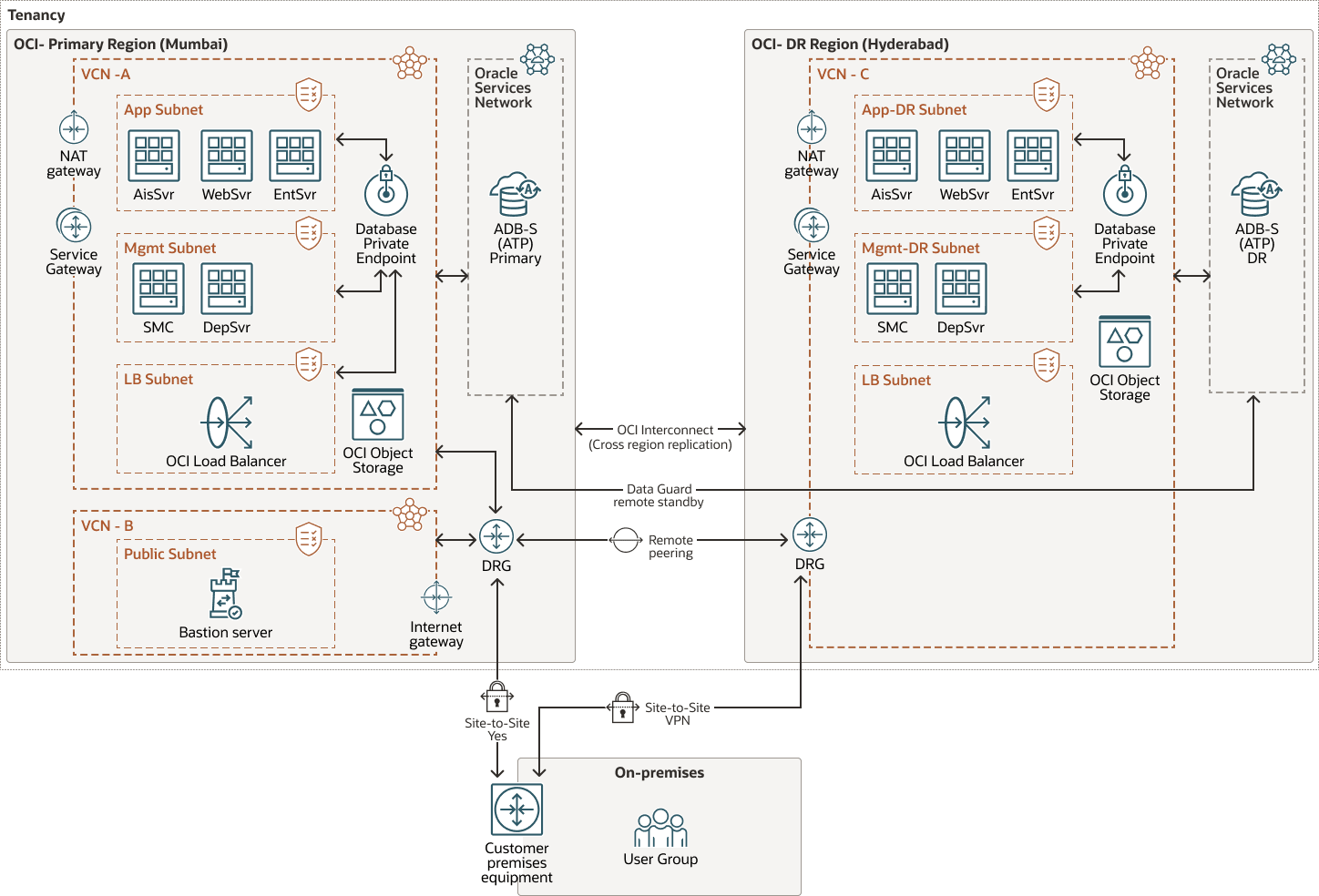

Arquitetura do JD Edwards
Esta ilustração descreve a arquitetura de implantação do aplicativo JD Edwards, com regiões principal e secundária.
Região Principal
Na região principal, o ambiente JDE é implantado em uma Rede Virtual na Nuvem (VCN) que é segmentada em três sub-redes dedicadas, que são segregadas pela funcionalidade de recursos do aplicativo, conforme descrito abaixo.
- Camada do balanceador de carga
A camada do balanceador de carga hospeda o balanceador de carga do OCI, que fornece acesso aos serviços Web JDE para usuários finais.
- Camada de aplicações
A camada de aplicativos contém os principais componentes do aplicativo, incluindo o servidor empresarial, o servidor Web e o servidor AIS (Application Interface Services)
- Camada de gerenciamento
A camada de gerenciamento inclui ferramentas e serviços para gerenciamento e administração do JDE, como o servidor de implantação e o servidor da Console do Server Manager
- Camada de banco de dados
Na camada do banco de dados, o banco de dados JDE é implantado no Autonomous Transaction Processing – Compartilhado (ATP-S). Os servidores de aplicativos se conectam ao banco de dados usando pontos finais. O Oracle Autonomous Data Guard está ativado, criando um banco de dados stand-by na região secundária e garantindo replicação de dados em tempo real para alta disponibilidade e recuperação de desastres.
- Armazenamento e proteção de dados
Os grupos de volumes em blocos usados pelas instâncias de computação são protegidos pela replicação do grupo de volumes entre regiões, com a região secundária configurada como o destino da replicação.
Região Secundária
A região secundária serve como local de recuperação de desastres e espelha os componentes críticos do region.It principal que contém:
- Uma estrutura de VCN replicada que corresponde ao layout de rede da região principal.
- Um balanceador de carga de réplica para garantir a continuidade do acesso durante o failover.
- Um banco de dados ATP-S stand-by que é mantido em sincronização com o principal usando o Autonomous Data Guard.
- Réplicas de grupos de volumes, que garantem a disponibilidade de dados no caso de uma falha na região principal.
