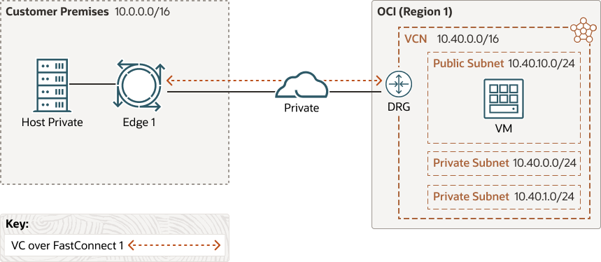

Esta arquitetura de referência mostra como configurar uma conexão FastConnect entre sua rede local e a rede virtual na nuvem (VCN).
O diagrama a seguir ilustra essa arquitetura.
fastconnect-single-vc-oracle.zip
Esta arquitetura possui os seguintes componentes:
  • Rede local
    A rede local usada pela sua organização.
  • FastConnect
    O Oracle Cloud Infrastructure FastConnect fornece uma maneira fácil de criar uma conexão privada dedicada entre o data center e o Oracle Cloud Infrastructure. FastConnect fornece opções de maior largura de banda e uma experiência de rede mais confiável quando comparada com conexões baseadas na internet.
  • Rede virtual na nuvem (VCN) e sub-rede
    Uma VCN é uma rede personalizada e definida por software que você configura em uma região do Oracle Cloud Infrastructure. Como as redes de data center tradicionais, as VCNs dão a você controle total sobre seu ambiente de rede. Uma VCN pode ter vários blocos CIDR não sobrepostos que você pode alterar após criar a VCN. Você pode segmentar uma VCN em sub-redes, que podem ter escopo em uma região ou em um domínio de disponibilidade. Cada sub-rede consiste em um intervalo contíguo de endereços que não se sobreem com as outras sub-redes da VCN. Você pode alterar o tamanho de uma sub-rede após a criação. Uma sub-rede pode ser pública ou privada.
  • Sub-redes
    Subdivisões que você define em uma VCN. Uma sub-rede tem uma faixa contígua de endereços IP que não se sobrepõem com outras sub-redes da VCN.
  • DRG (Dynamic Routing Gateway)
    O DRG é um roteador virtual que fornece um caminho para tráfego de rede privada entre VCNs na mesma região, entre uma VCN e uma rede fora da região, como uma VCN em outra região do Oracle Cloud Infrastructure, uma rede local ou uma rede em outro provedor de nuvem.
  • IPv4 e IPv6
    Esquemas de endereço usados para as redes. O IPv6 só é suportado na Nuvem do Governo dos EUA.
  • Pareamento privado
    Estende a infraestrutura existente usando endereços IP privados.
  • Pareamento público
    Permite que serviços públicos do Oracle Cloud Infrastructure sejam acessados usando uma conexão privada em vez da internet.
  • Circuito virtual
    O caminho privado usado para conectar o local e o Oracle Cloud Infrastructure. Pode incluir várias linhas, físicas ou lógicas, dependendo dos requisitos e recursos do provedor de linha.
