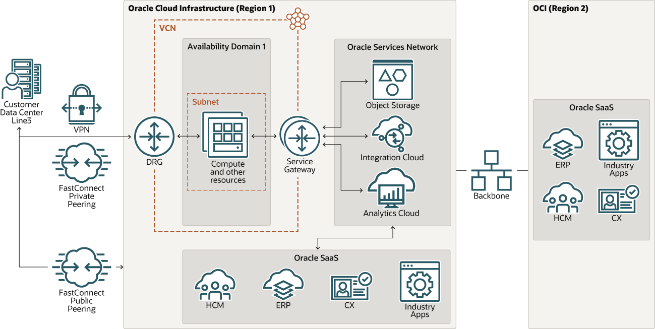

Arquitetura
Esta arquitetura mostra como usar o FastConnect para conectar uma rede local a uma região do Oracle Cloud Infrastructure. Neste exemplo, o cliente usa o Pareamento Privado para acessar seus recursos de VCN, juntamente com o Oracle Services Network e o Pareamento Público, aproveitando o backbone do Oracle Cloud Infrastructure quando necessário, para acessar aplicativos SaaS suportados em execução na mesma região ou em uma região separada.
Observe que, quando você usa o Pareamento Público do FastConnect para conectividade com uma região do OCI, as rotas propagadas no circuito virtual público podem incluir rotas para outras regiões do Oracle Cloud Infrastructure e para regiões específicas do Oracle Cloud Infrastructure Classic. Isso significa que os clientes podem aproveitar um único circuito virtual público para acessar serviços em qualquer região anunciada.
O diagrama a seguir ilustra essa arquitetura.
- Região
Uma região do Oracle Cloud Infrastructure é uma área geográfica localizada que contém um ou mais data centers, denominados domínios de disponibilidade. As regiões são independentes de outras regiões, e grandes distâncias podem separá-las (entre países ou mesmo continentes).
- Domínios de disponibilidade
Os domínios de disponibilidade são data centers independentes e independentes dentro de uma região. Os recursos físicos de cada domínio de disponibilidade são isolados dos recursos de outros domínios de disponibilidade, o que fornece tolerância a falhas. Os domínios de disponibilidade não compartilham infraestrutura como energia ou resfriamento ou a rede interna de domínios de disponibilidade. Portanto, uma falha em um domínio de disponibilidade provavelmente não afetará os outros domínios de disponibilidade na região.
- Rede virtual na nuvem (VCN) e sub-redes
Uma VCN é uma rede personalizável definida por software que você configura em uma região do Oracle Cloud Infrastructure. Como as redes de data center tradicionais, as VCNs permitem controle total sobre seu ambiente de rede. Uma VCN pode ter vários blocos CIDR não sobrepostos que você poderá alterar após criar a VCN. Você pode segmentar uma VCN em sub-redes, que podem ter como escopo uma região ou um domínio de disponibilidade. Cada sub-rede consiste em um intervalo contíguo de endereços que não são sobrepostos com as outras sub-redes da VCN. Você pode alterar o tamanho de uma sub-rede após a criação. Uma sub-rede pode ser pública ou privada.
- Gateway de Roteamento Dinâmico (DRG)
Um roteador virtual adicionado à sua VCN para fornecer um caminho para o tráfego de rede privada entre a sua VCN e a rede local.
- Pareamento privado
Estende a infraestrutura existente usando endereços IP privados.
- Pareamento público
Permite que serviços públicos do Oracle Cloud Infrastructure sejam acessados usando uma conexão privada em vez da internet.
- Gateway de Serviço
Um gateway de serviço permite que os recursos da sua VCN acessem de forma privada e segura os serviços da Oracle no Oracle Services Network, sem expor seus dados na internet.
- Estrutura
Rede dedicada e segura para interconexão dos serviços Oracle Cloud em execução em diferentes regiões.
